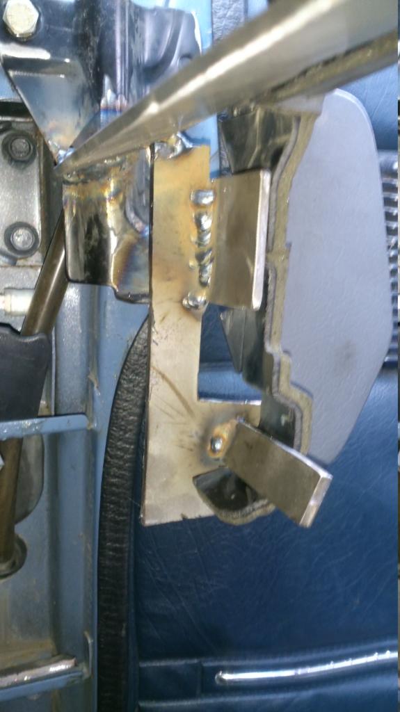

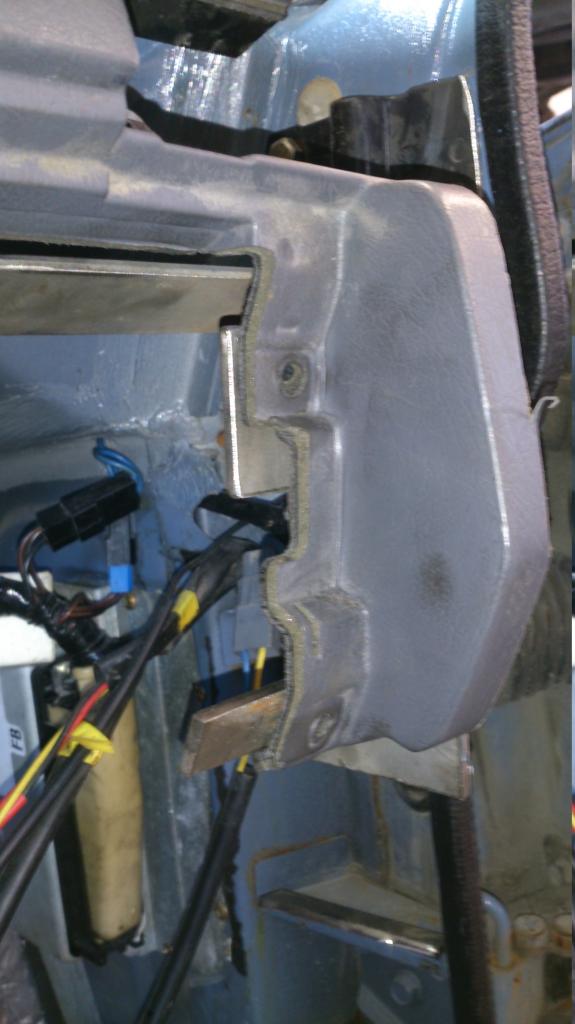

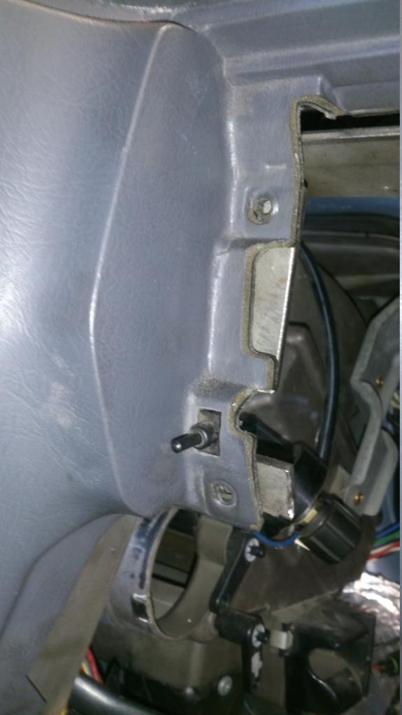

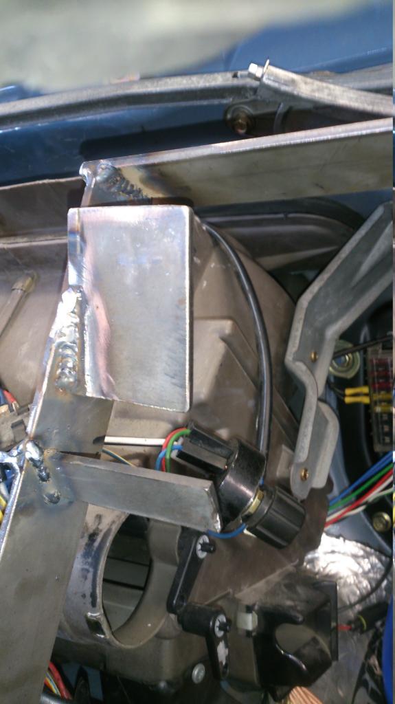

har fått gjort et par viktige framskritt i dag ang dashbordet. laget ferdig de siste brakettene for å få skrudd og hengt det opp der det skal. altså festepunkter over rattstammen og hanskerommet samt underst på midtkonsollen foran girspaken, så nå henger dashbordet mye bedre på plass når disse er på plass. neste steg er å få borret og gjenget opp hullene og skrudd det fast og slikt å så plukke ut braketten og lakkere den så det holder seg rent og rustfritt i lengden også. begynner å bli godt fornøyd med dashen så langt. får sikkert ikke gjort så veldig mye mer før bilen må begynne å ribbes ned etter helga eller etter en ukes tid til her nå.
noen som trenger de tynne midjelistene forresten før jeg tar de av? de er langt fra strøkne, men om noen vil ha de for en billig penge så kan de selges istede for at de blir kassert... skal bytte til de tykke GTX listene.

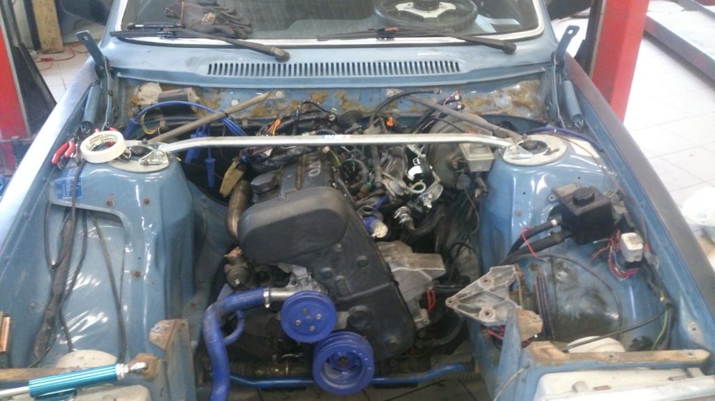

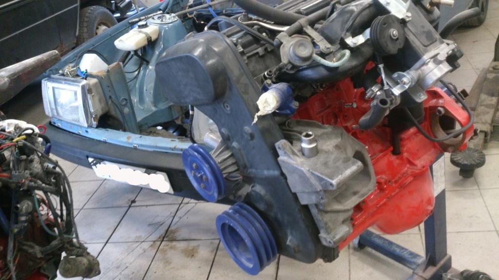

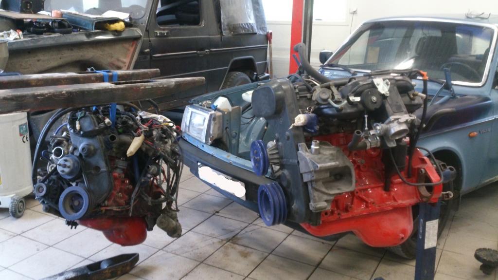

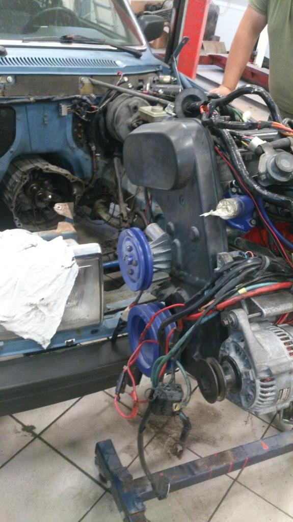

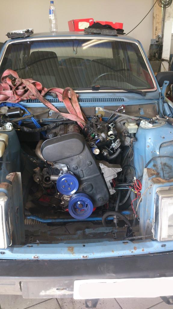

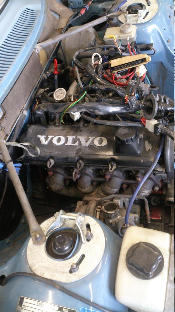

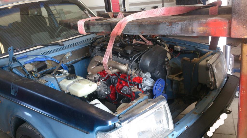

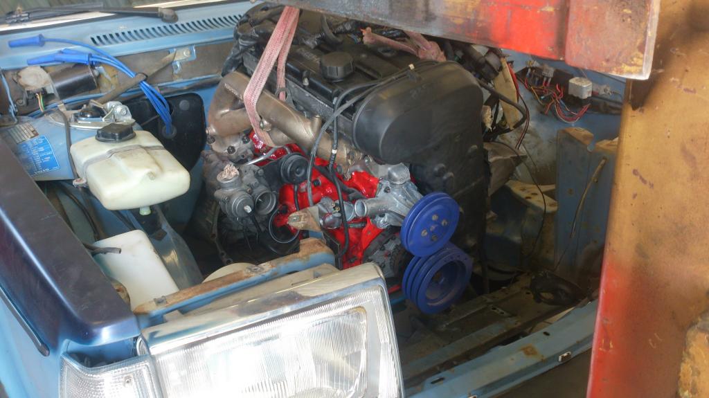

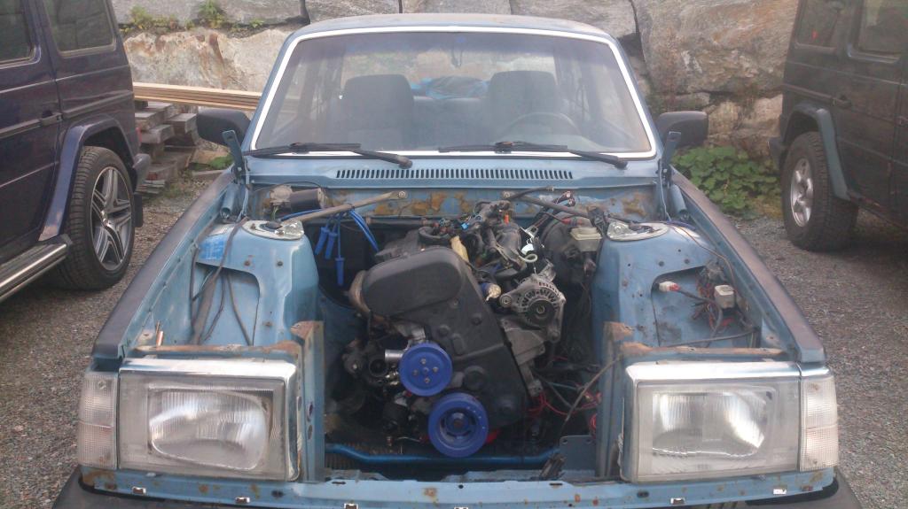

har da endelig fått påbegynt motorbyttejobben. 8V FK motor er ute av bilen ilag med ledningsnettet, regreima er tima riktig på 16V FT'n og siste motorfestebrakett ble påbegynt etter litt kjapp diskusjon i dag, så får se om vi ikke får gjort det ferdig i løpet av uka her nå :) tok ikke lange tida å demontere alt i alle fall.
http://forum.vccn.no/img-dump/2014/08/290.jpg
B230FK med 180 Hjulhester skal ut. noen som ønsker å kjøpe så rop ut. Benket 180+HK på Hjula så dette fungerer. selges ikke for lusepenger, men ikke drømmepriser heller...
http://forum.vccn.no/img-dump/2014/08/291.jpg
http://forum.vccn.no/img-dump/2014/08/292.jpg
http://forum.vccn.no/img-dump/2014/08/293.jpg
da er det nesten demontert alt. fant ut at jeg hadde jo festa girkassa med kun to skruer ;) en på høyre side og en i starteren, solide saker dette som holder seg på og fungerer knirkefritt i 2 år med 2 skruer gitt ;) hehe hadde visst hastverk sist det ble demontert og montert opp igjen...
http://forum.vccn.no/img-dump/2014/08/294.jpg

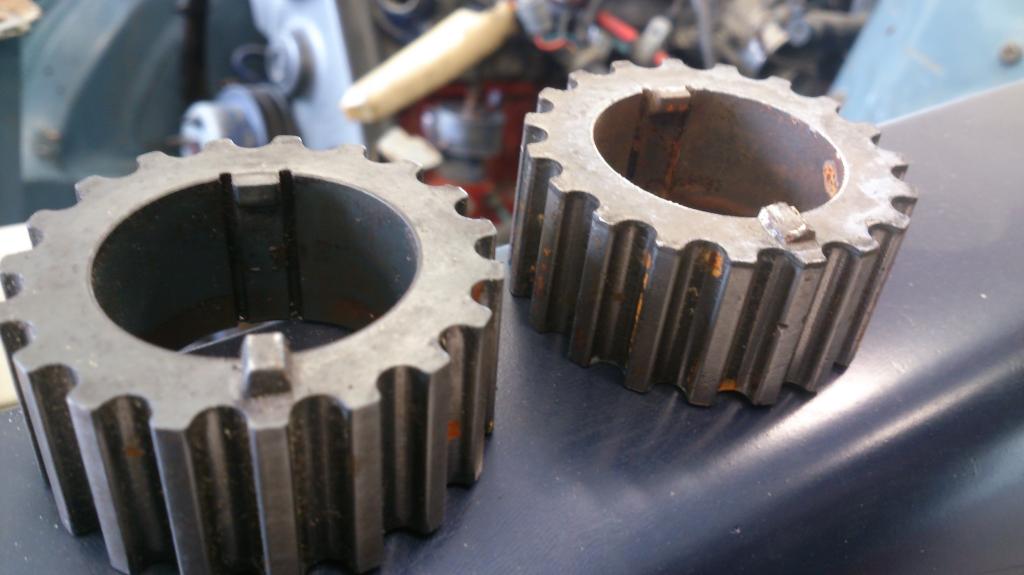

skifta ut tannhjule på veiva til regreima pga det var begynt å spjære seg litt i kilen, like greit når man fant en ekstra liggende under garasjerydding i vinter.
http://forum.vccn.no/img-dump/2014/08/295.jpg
http://forum.vccn.no/img-dump/2014/08/296.jpg

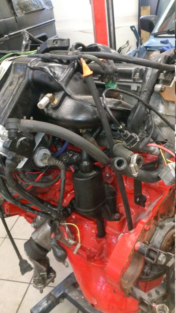

350\400hk i lufta til sammen dette. pent syn :)

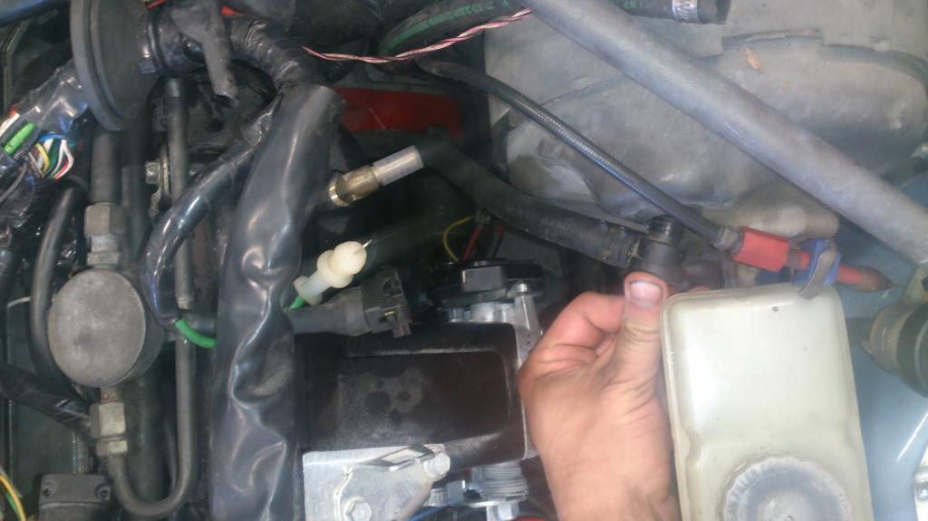

ledningsnett kobla opp på motoren.

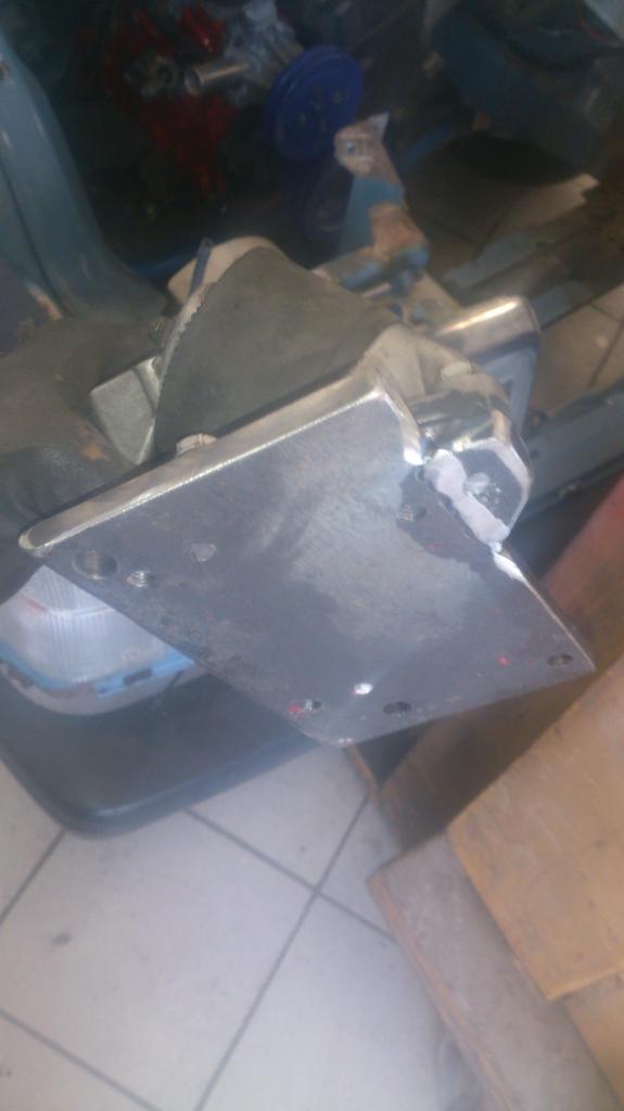

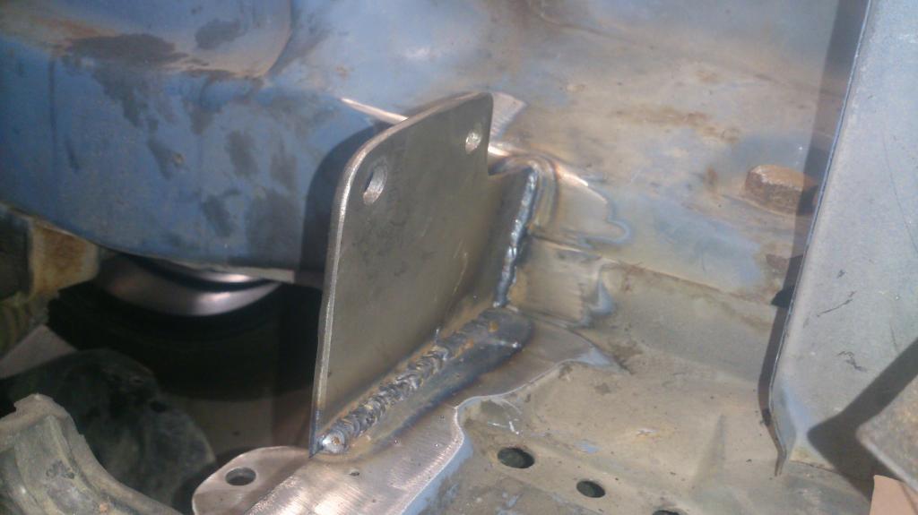

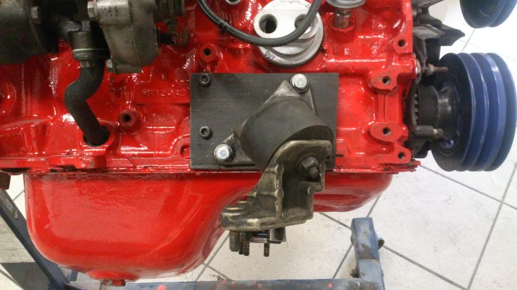

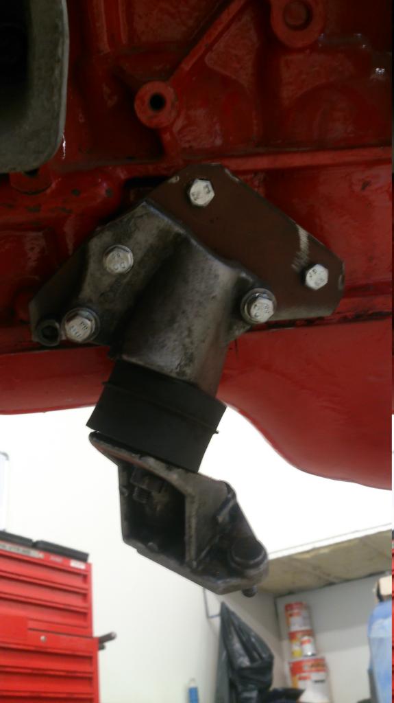

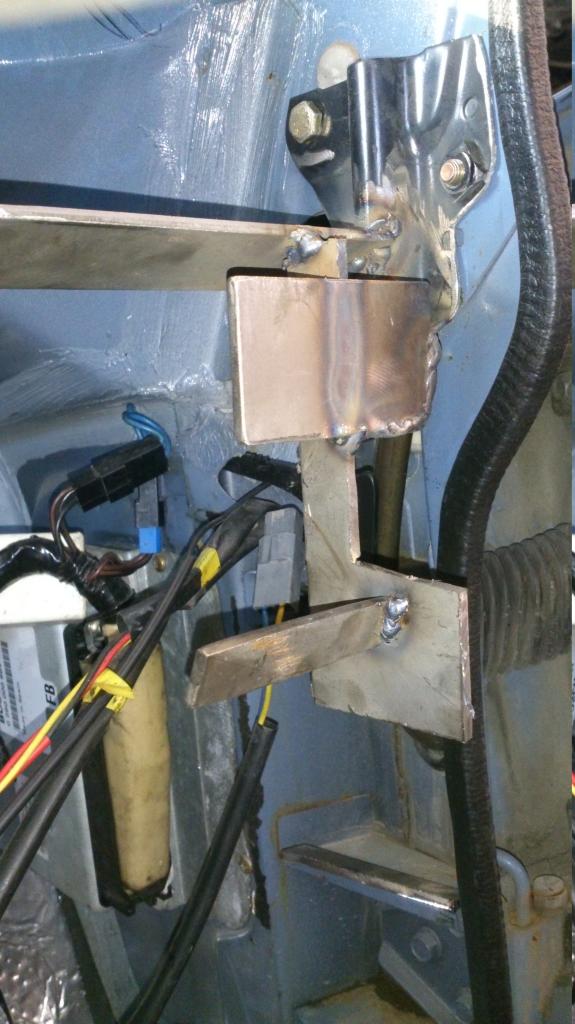

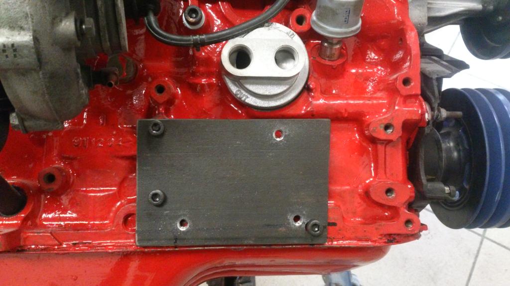

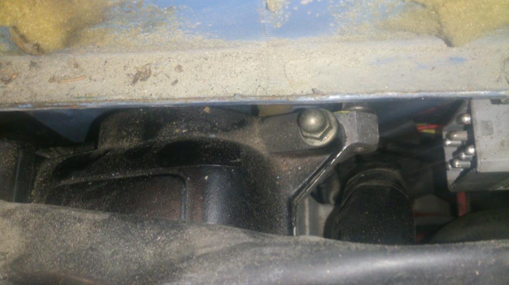

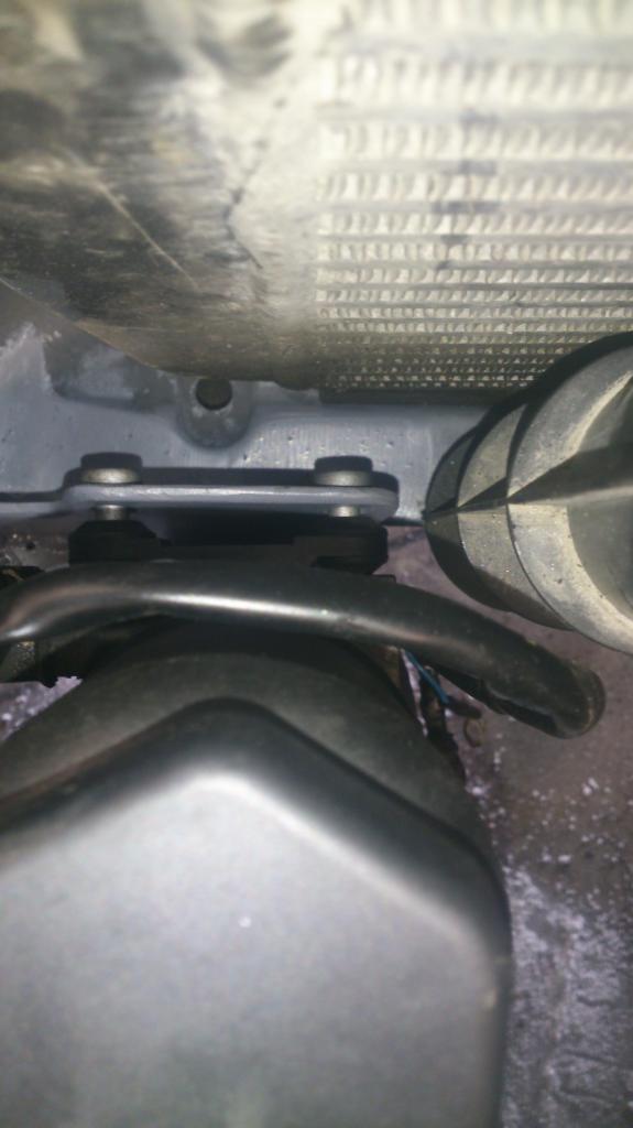

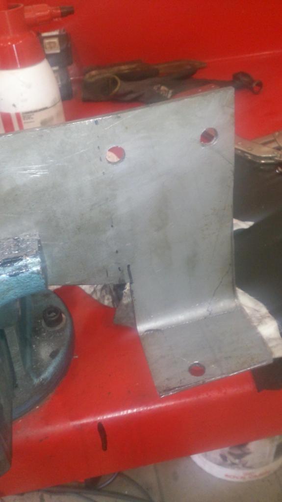

motorfester er rett og slett laget i 10mm stål boltet fast i standard hull i blokka. festene i traversen kommer litt ut, men om man er nøye å måler... så kommer man helt sikkert ikke til å treffe så veldig bra men OK til tross... så langt har jeg funnet ut at hullene på turbosiden i traversen må i alle fall 10mm ut mot siden for å kunne få motoren sentrert. kommer for langt opp sånn den står nå, men det får man se på litt etter hvert her. viktigste er gjort, å få motoren nedi!

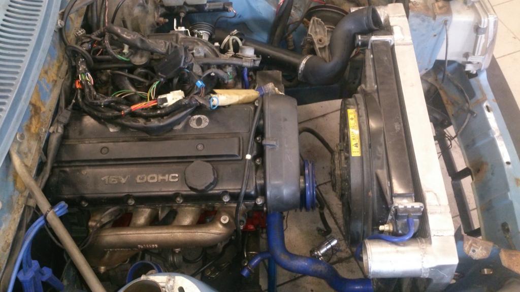

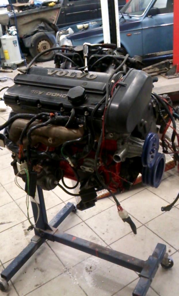

bildevennlig motor. steike sexy med 16V motor!!!! skulle vært levert slik fra fabrikk, men det er jo det jeg endrer på her nå! få bilen sånn den SKULLE vært!!!!

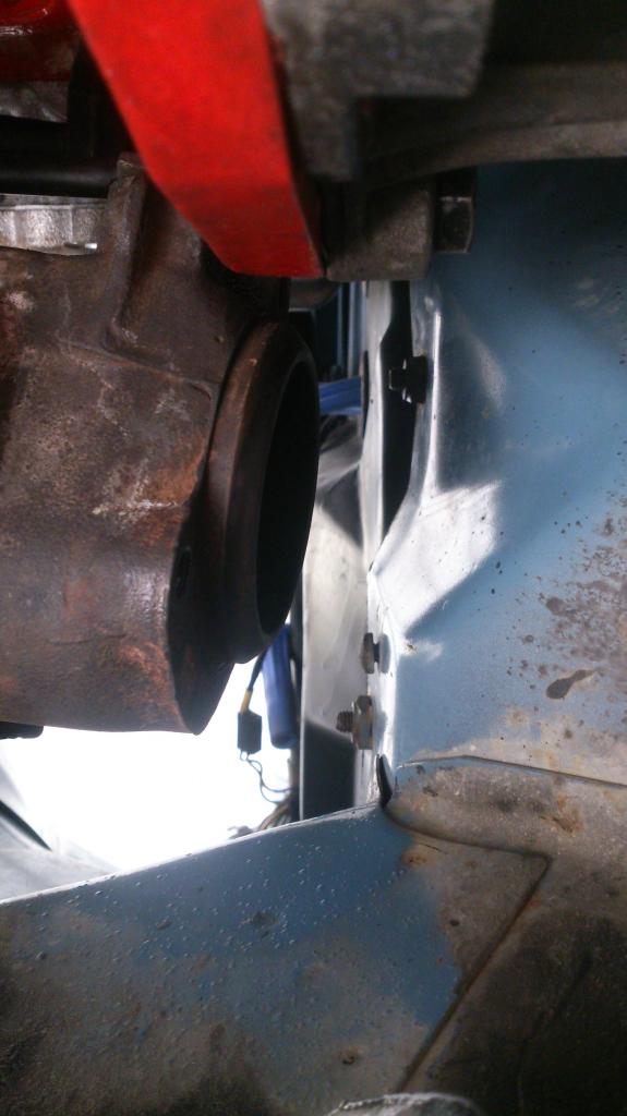

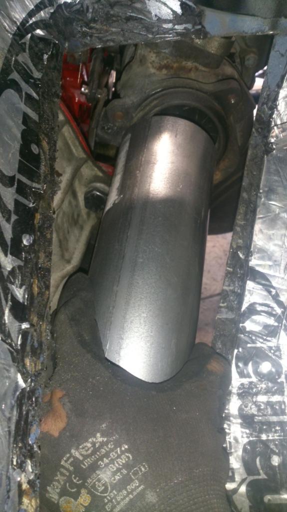

siden eksosen kommer så innst inni en viss plass langt bak og ned og tett inntil torpedoveggen var det dessverre ikke annet å gjøre enn å kappe ut gulvet å gjøre klart til Downpipen i 3" med V-band flens. blir laget ny gulvplate der det ble kappet ut i rustfritt plate som jeg heldigvis hadde liggende! :)

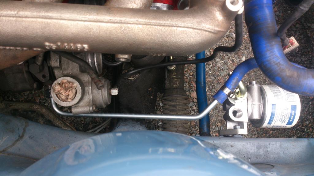

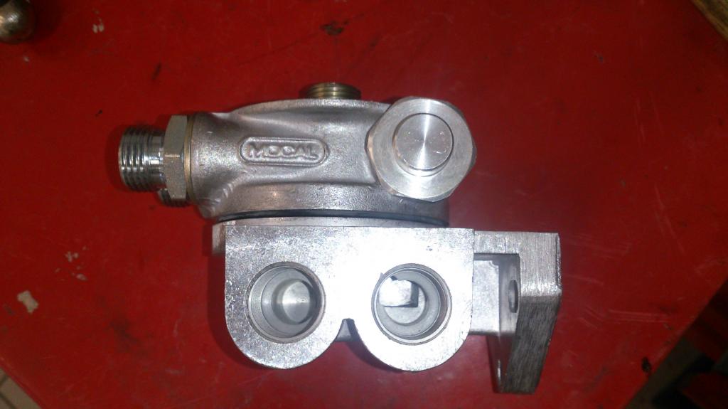

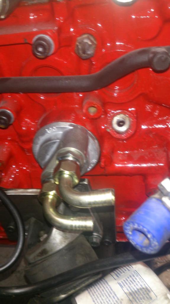

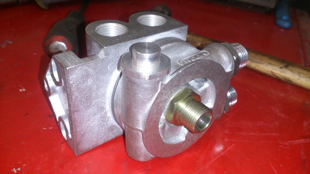

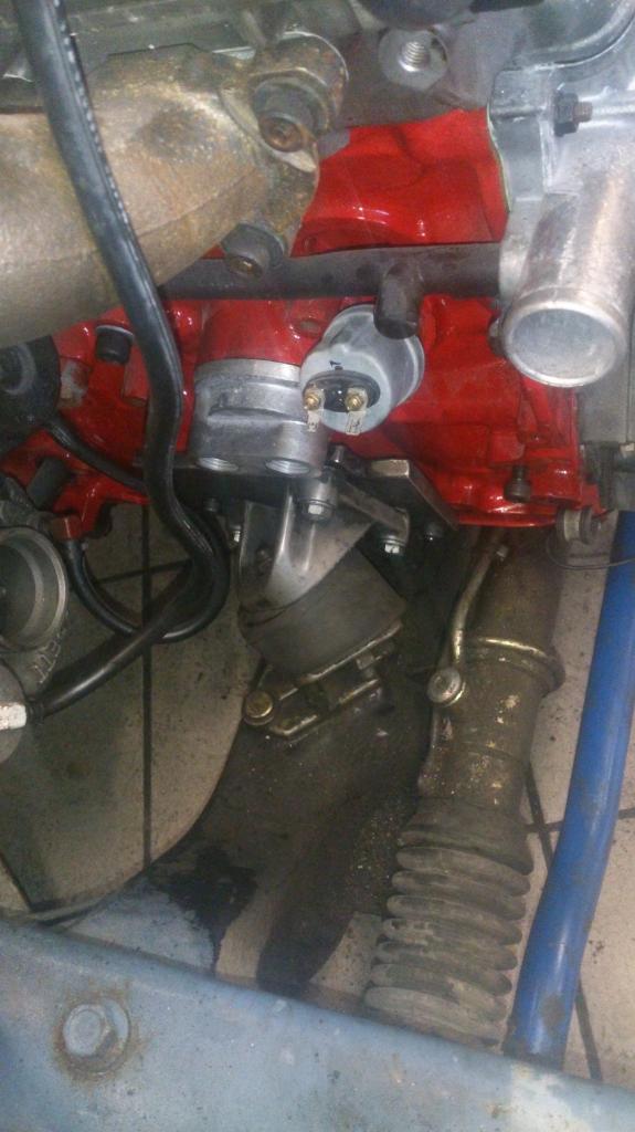

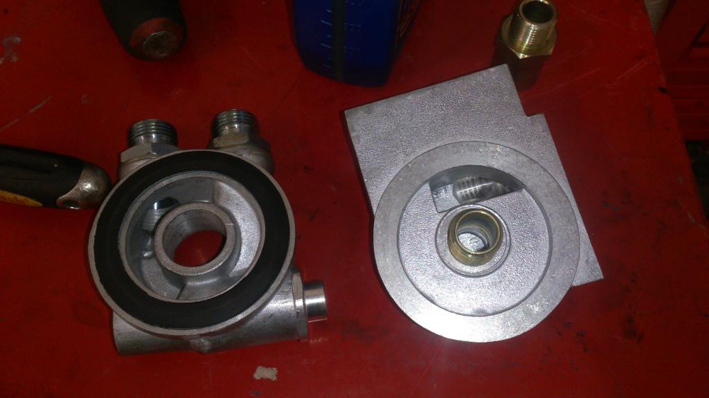

Oljefilterflytter, med termostat montert på bjelken servicevennlig, bare å plukke av spruteplata for å kunne skifte filter. eksisterende slanger fra sandwich og til kjøler brukes videre og legges rundt fra denne og til venstre side og inn mot kjøleren som blir plassert der den stod ca før foran intercooleren tenker jeg. får se litt nærmere på det men regner med den blir fint plassert der.

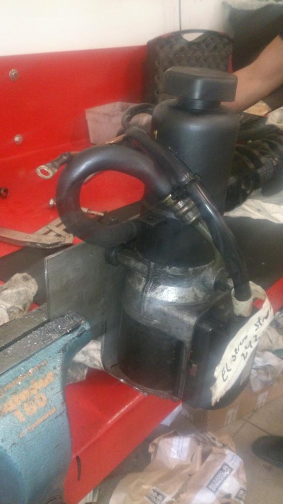

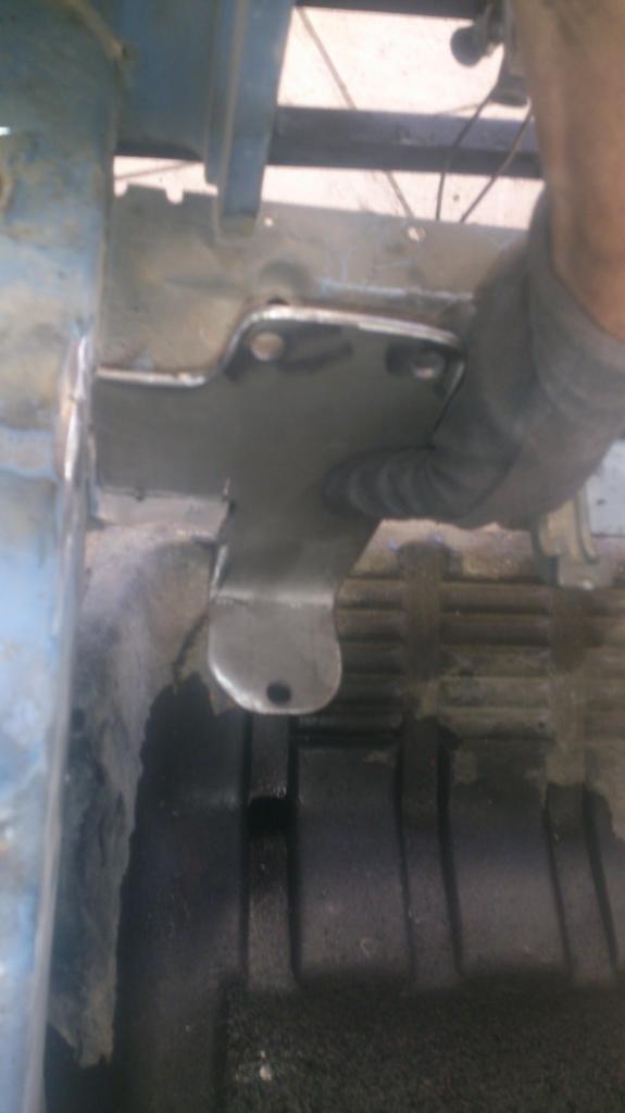

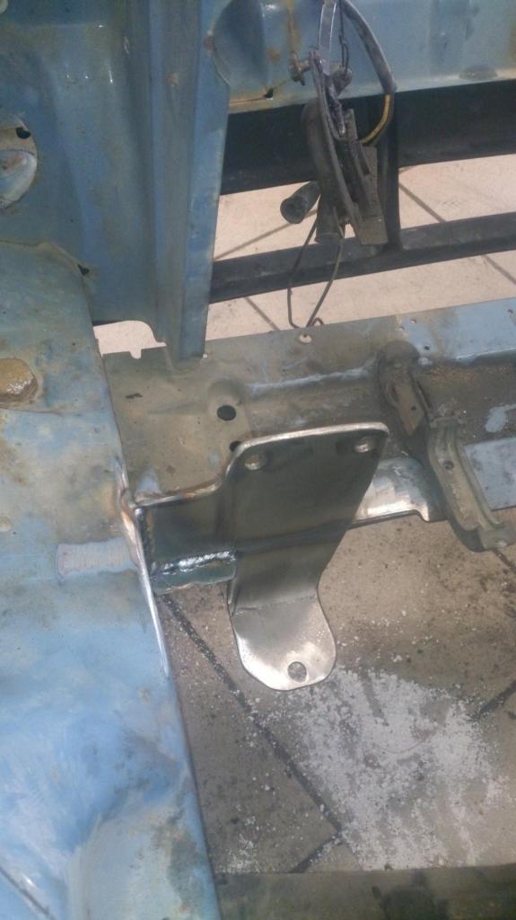

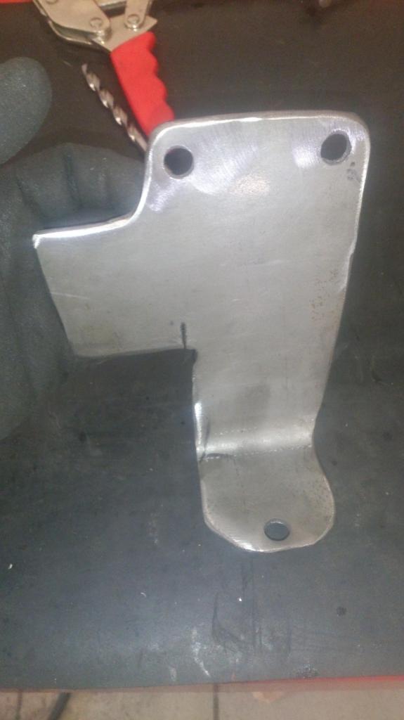

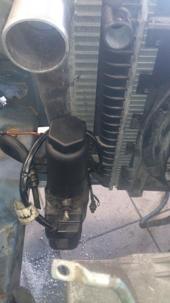

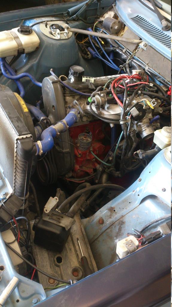

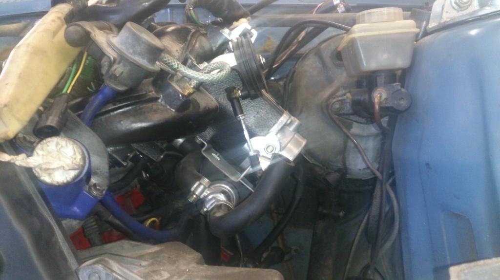

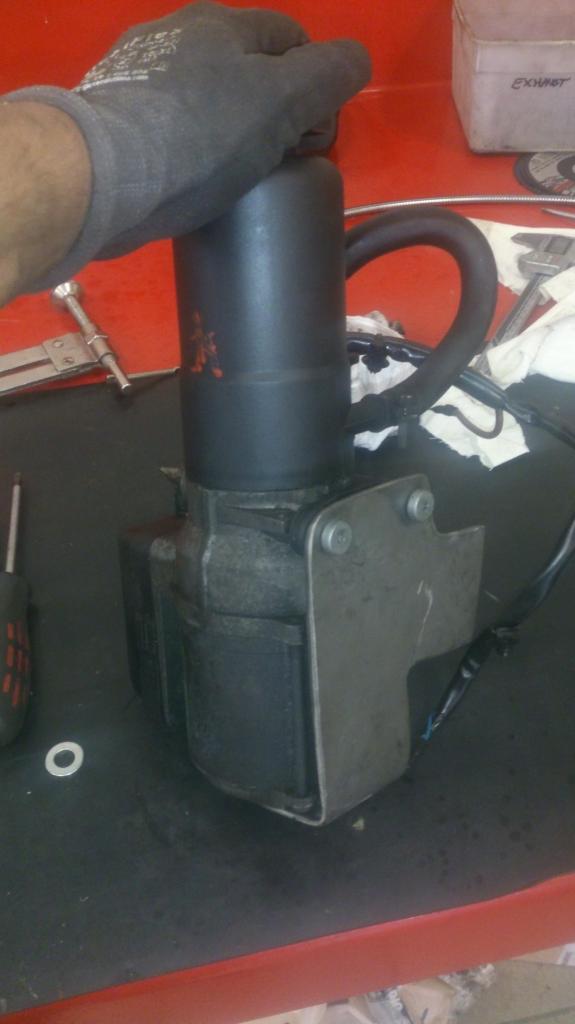

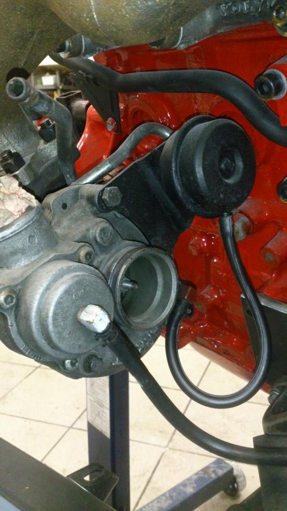

Mercedes A 168/ A168 elektrisk servopumpe har nå fått sin egen lille custom brakett festet på siden av radiator og under utløpet av intercooleren. denne elektriske servopumpen trenger kun +\- og 12V styrestrøm for å kunne fungere. håper den fungerer bra på bilen her. for den er utrolig praktisk med tanke på fasong og plasseringen den kan få til. braketten er senket ned på vangen og ingenting er kappet ut i vangen for å kunne få den på, kun slipt rent og batterikassen er fjernet. batteriet flyttes nå baki bilen og legges opp ny strømkrets i morgen. skal til byn å skaffe 52# strømkabel til dette da...

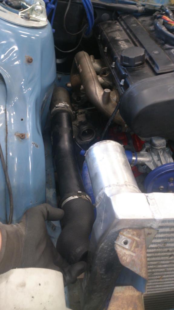

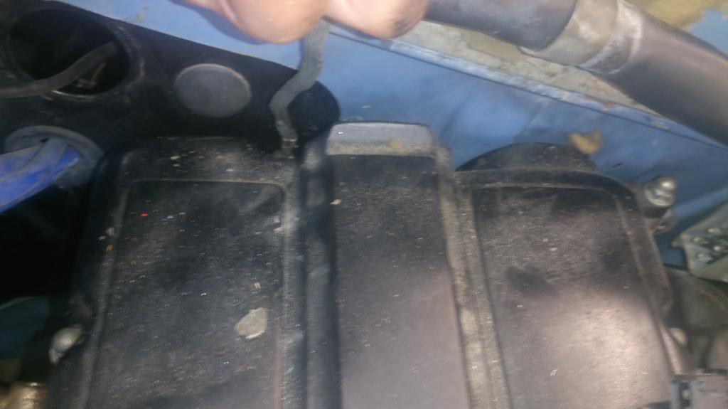

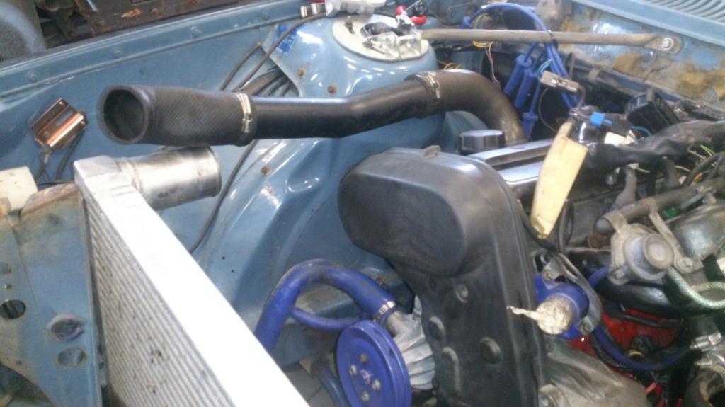

sugerør til rør på original B204FT motor. skal erstattes med 3" rør alle plasser det lar seg gjøre å få plass til det. kun fra luftfilter og til turbo blir det mindre, rett og slett pga det er ikke plass til å få på 3" mellom kjølevannsslanger og div... men det skal da bli tenker jeg.

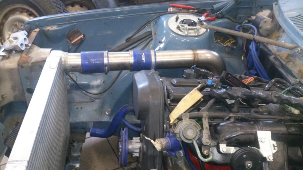

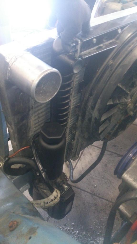

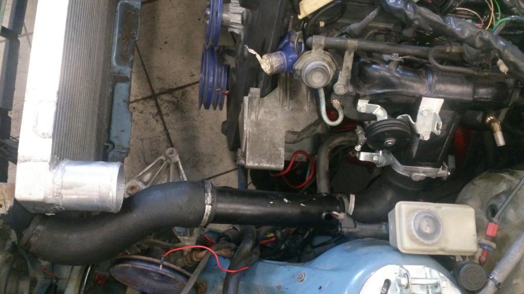

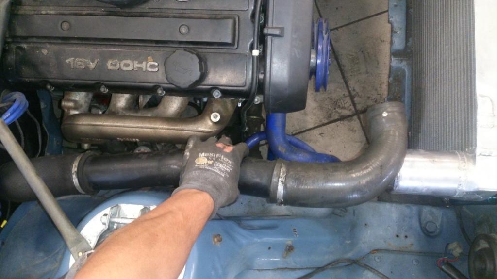

3" Trykkrør skal gå slik fra bakerst der turbo kaster ut lufta si til intercooleren, bankes til i fasong forbi fjærbeinet.blir langt, men eneste måten å få fasong og funksjon til å møtes på en ok måte.

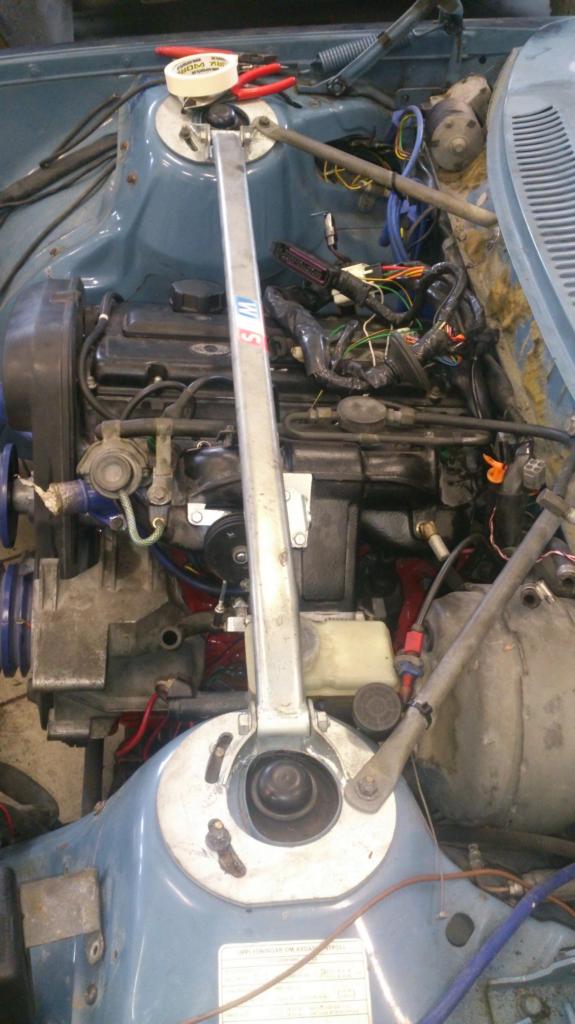

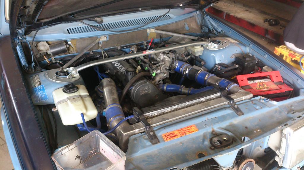

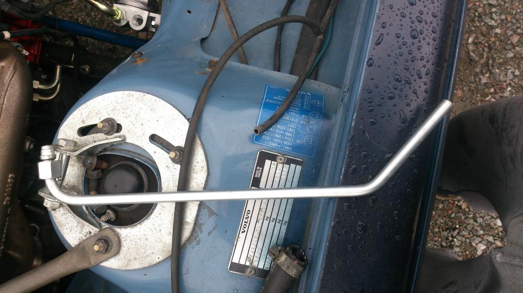

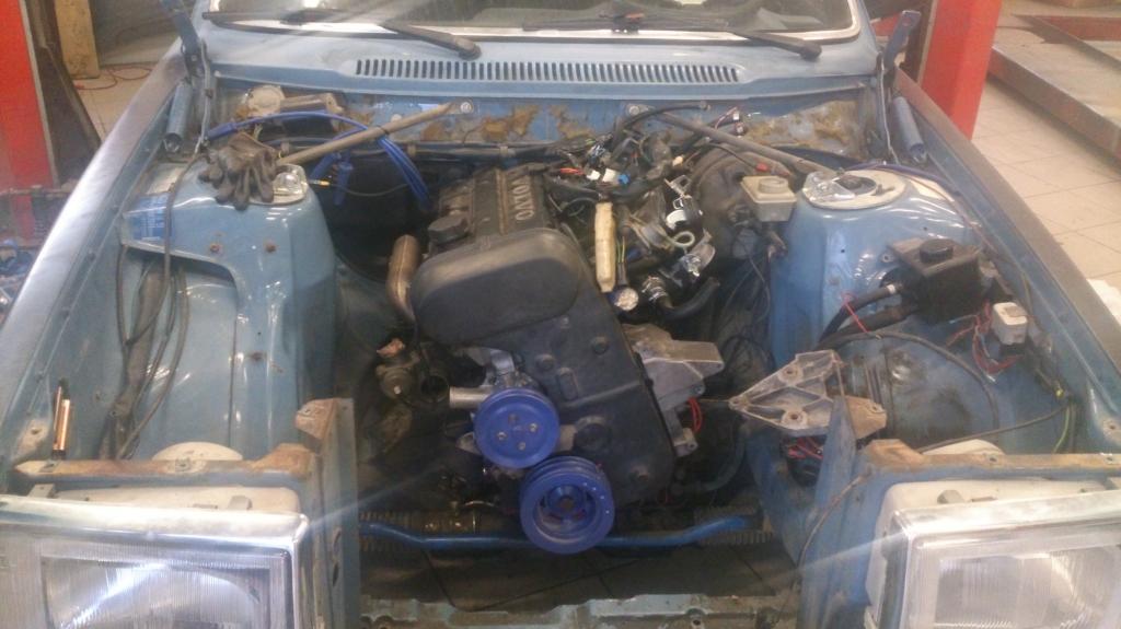

PASSE Sexy med B204FT motor i bilen ja!!! og ikke minst! SAM fjærbeintårnstaget går på uten modifikasjoner også! kjempeflott!!!!!! gleder meg til å prøve å starte doningen en vakker dag :p hehe
https://www.youtube.com/watch?v=V-2o...ScfE51aDvsFT0g
kjapt filma så man ser "helheten" :)
Liker! Bra jobba!
Blir bra :) ser mye bedre ut med 16v :)

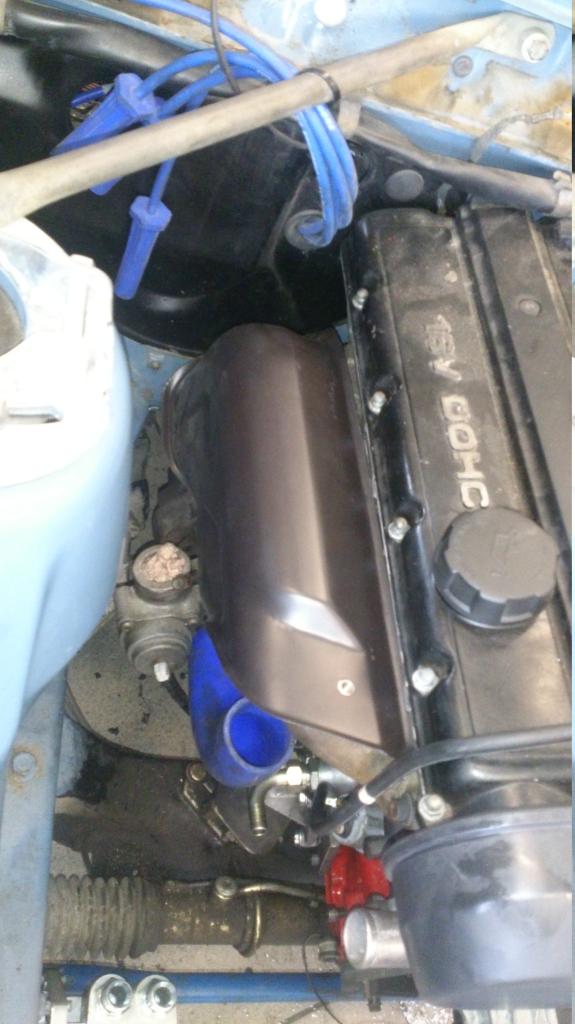

måtte bare legge på det eskenye dekselet over grenrøret for å se. blir pent ja! :)

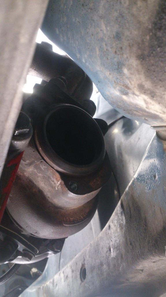

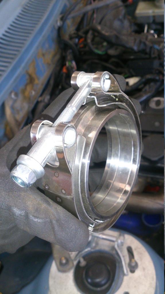

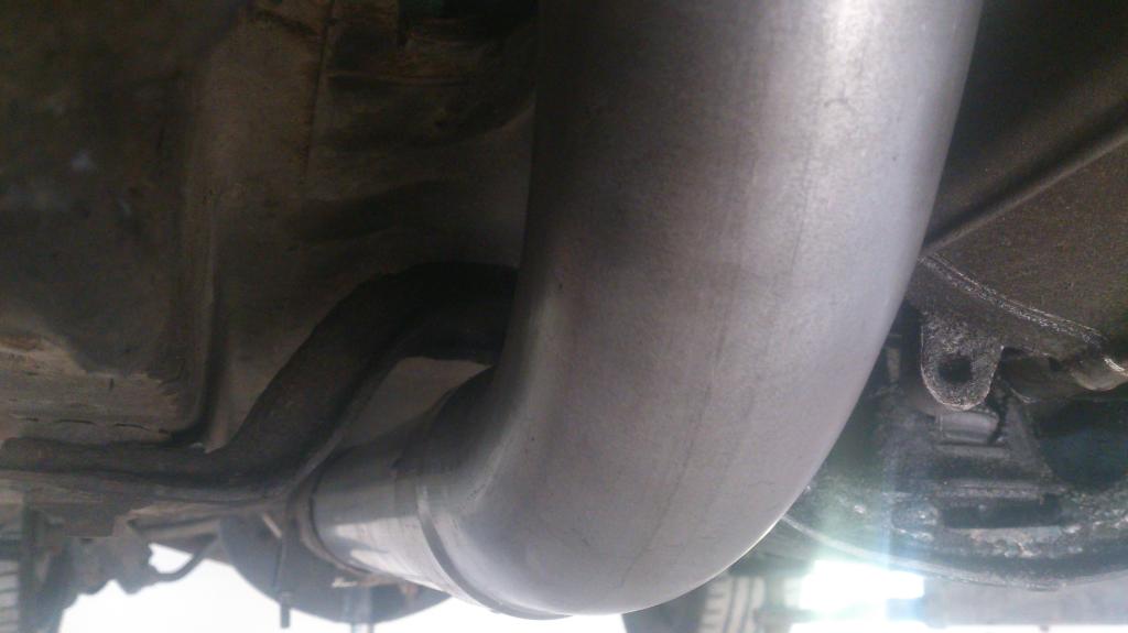

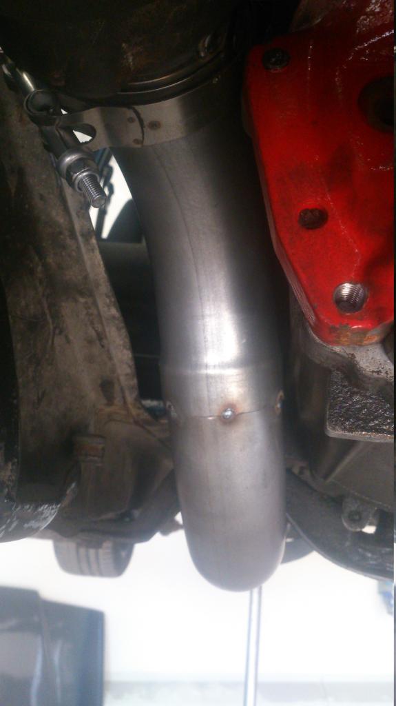

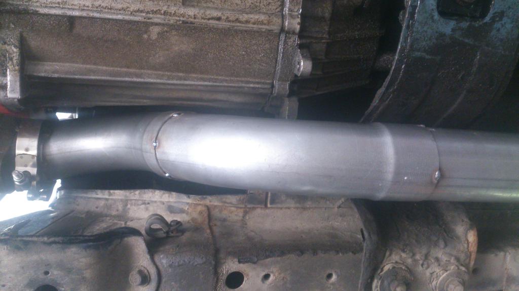

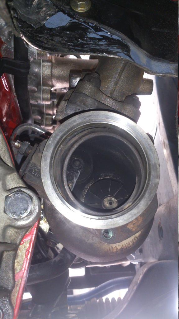

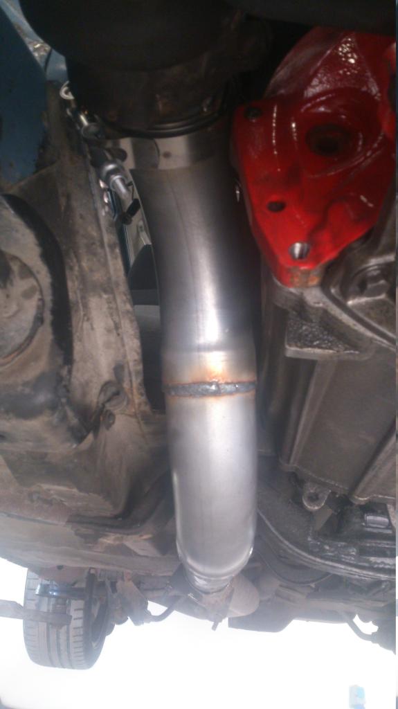

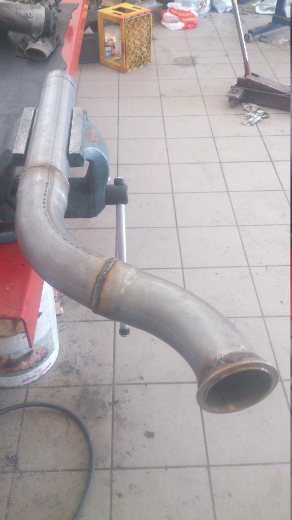

laget 3" downpipe med V-Band flens mot turboen. eneste måten å få det til å gå opp mot torpedoveggen uten å kappe ut HALVE bilen på det området. original flensen blir ALT for trang å få på. er Akkurat at man får av og på selve V-Band klemma om man ønsker her nå. Trangt som FY! men skal på med eksosbandasje og slikt også så det hjelper pittelitt på med tanke på varmen mot girkassen og gulvet. ble forsåvidt ganske godt fornøyd med passform, vinkel og klaring videre bakover. tror ikke dette skal subbe, for tror denne henger høyere oppe nå enn FK grenrøret.
https://www.youtube.com/watch?v=uXCfp5Rcvtw&list=UUxHCwfykdScfE51aDvsFT0g
liten rotete filmet video av hele eksosen back to front... ser det har blitt ganske mye overflaterust på Twinpipe demperen. så skal pusse den ned med stålbørste og male den opp med noe fornuftig lakk som tåler litt varme og håpe det hjelper så den ikke ruster ihjæl... noen tips til egnet maling\ middel?

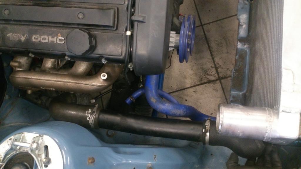

fikk laget nytt vannrør mot turboen hos LC Rør, gikk fort og veldig god service! :)

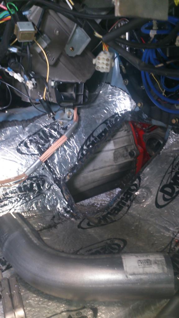

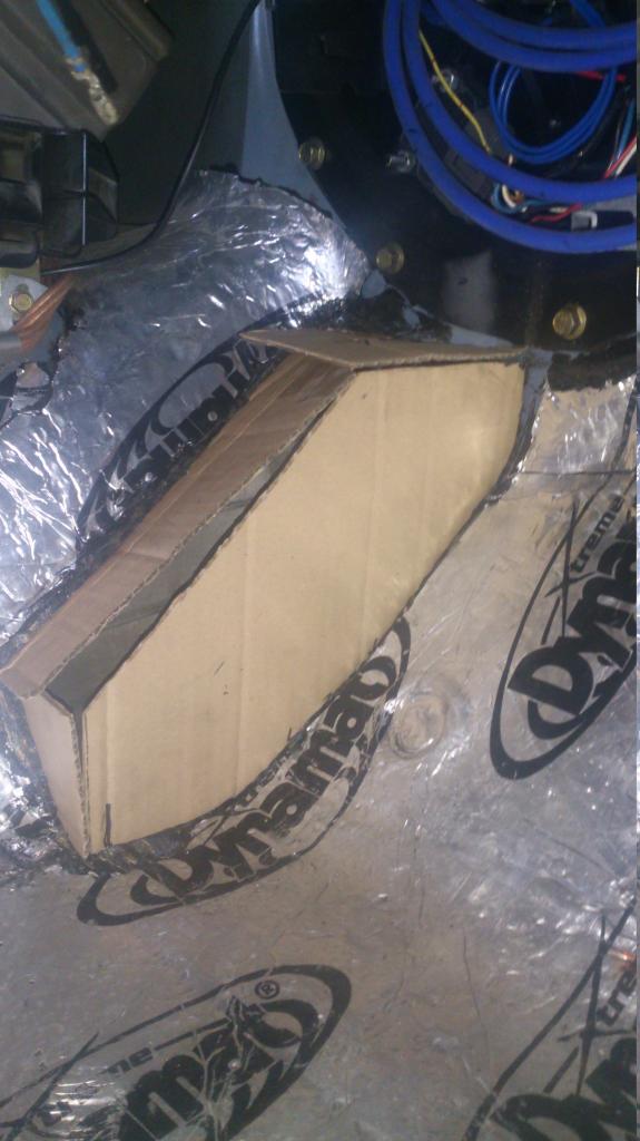

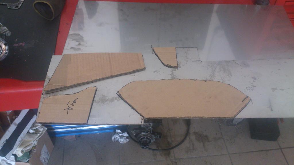

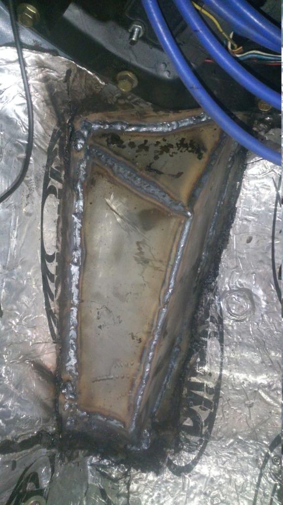

så ble jobben å få igjen hullet i gulvet der Downpipen går. laga til i rustfri 2mm stålplate. solid nok bør være. skal dra en runde med Tec7 langs sveisene for å fuge\tette de. samt da få overlakkert og dekt de med Dynamat når bilen kommer tilbake fra lakkering utover høsten... skal også slipe til litt mer under for der ble det en god kant men det var planlagt. og gjøre samme prosessen der. alt skal jo renses og tektyleres under etter lakkering hos samme plass. så alt blir tipp topp. dyrt! men forhåpentligvis Meget verdt det!

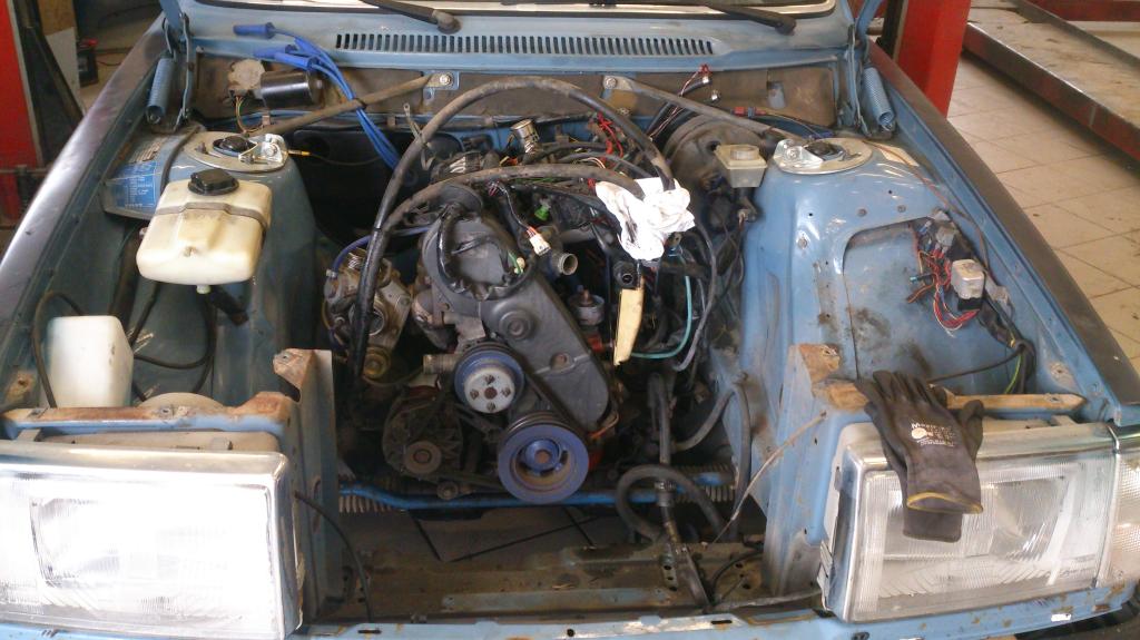

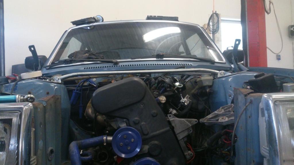

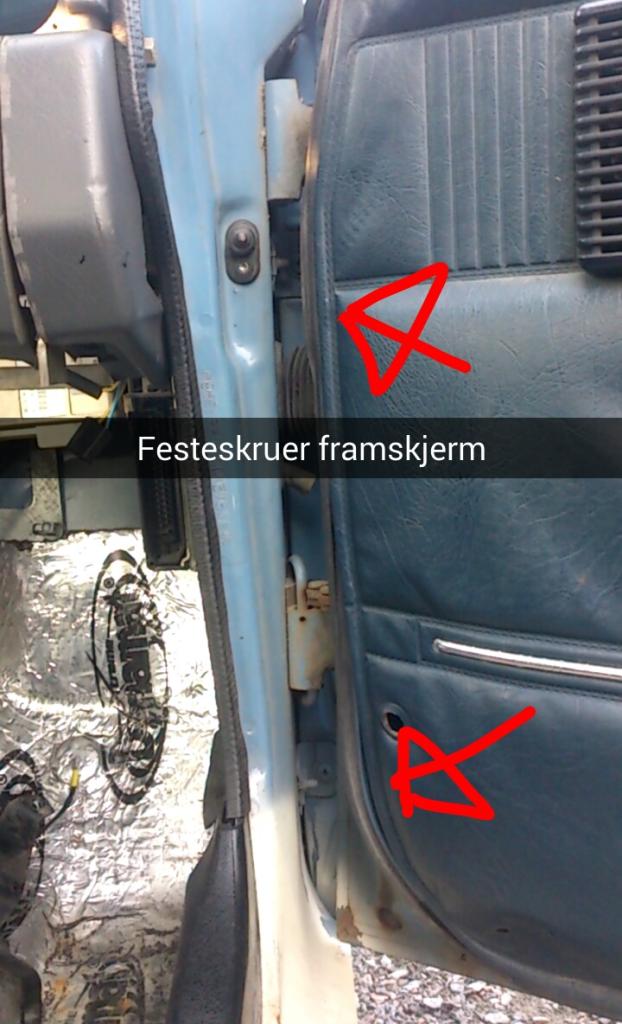

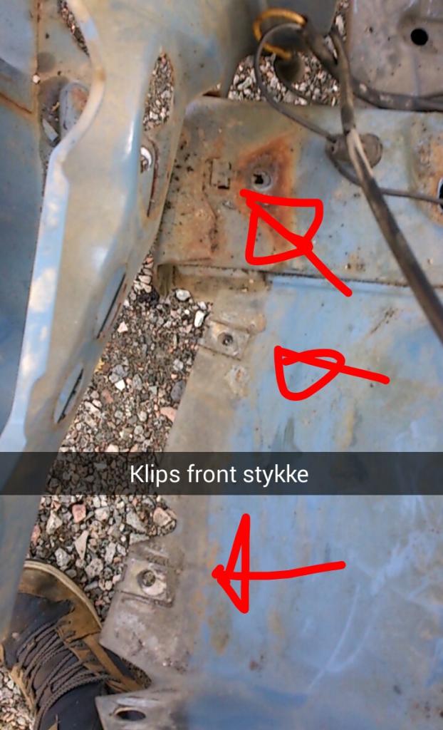

ferdig demontert alt i fronten med skjermer og frontstykke. mangler å plukke ut motor og ledningsnettet inn i torpedoveggen og bremsekraftforsterker så er den ribba foran i alle fall... i dag blir det påbegynt med interiøret som skal ut så det er klart.
http://forum.vccn.no/img-dump/2014/08/879.jpg

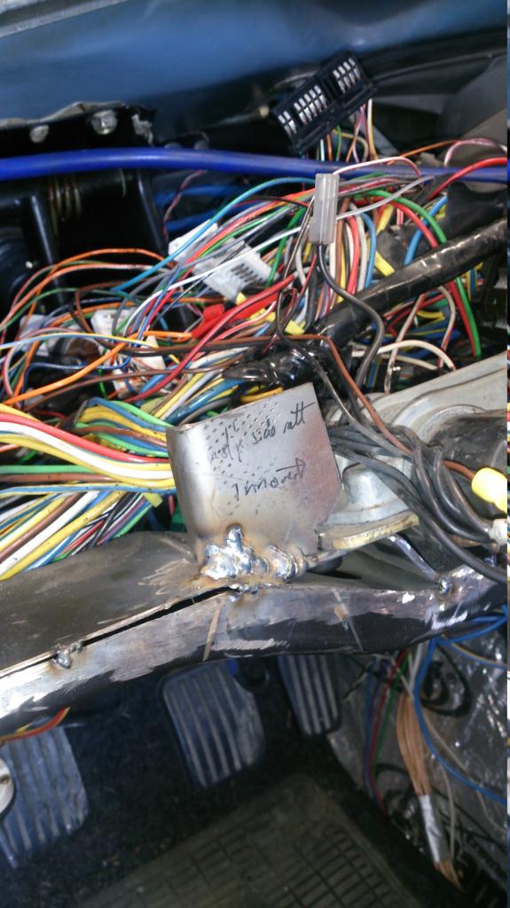

har vært innom volvo å bestilt litt nye deler for å være i framkant ang montering og litt ekstra...

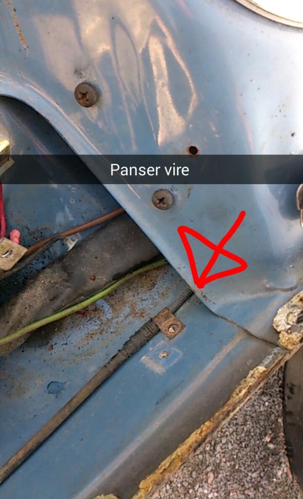

panservire er bestilt, pakninger til dørhåndtak, dørlåser og noe annet mikkmakk er også bestilt, så ble en 6500,- der i dag også. tar vell en 14dager før det kommer men. Frontfanger, bakfanger og frontleppe var dessverre utgått!!! noen som har dette nytt enda?

denne ble tatt ut idag, til fordel for ordentlig motor.. OM606A :)
