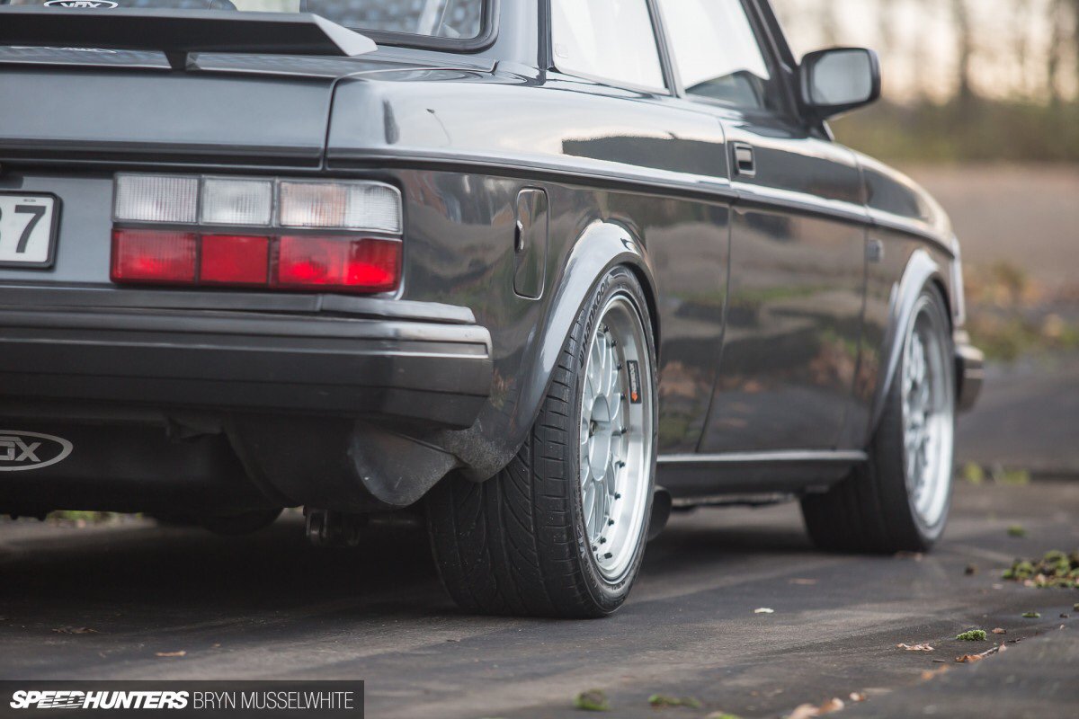

http://forum.vccn.no/img-dump/2018/02/327.jpg
Einig!:D
Det der ser berre lekkert ut ja :D
