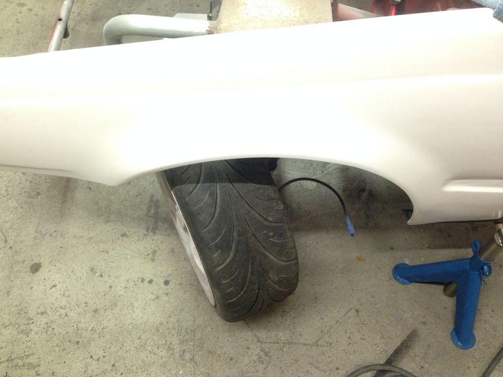

Glassfiber dører på vei :rolleyes:

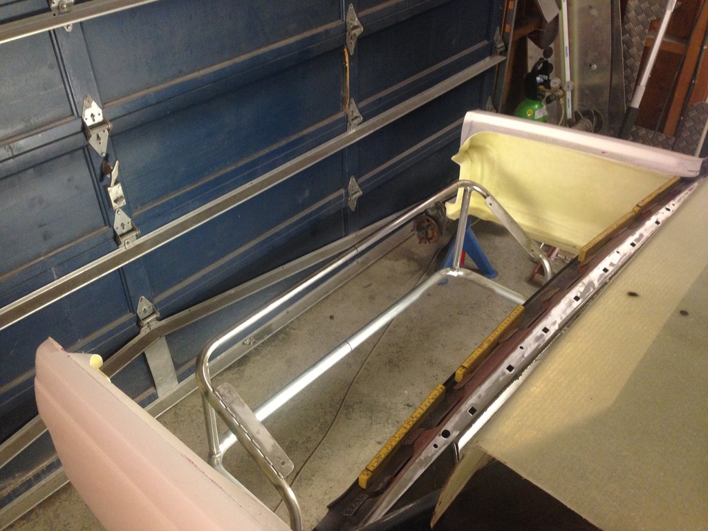

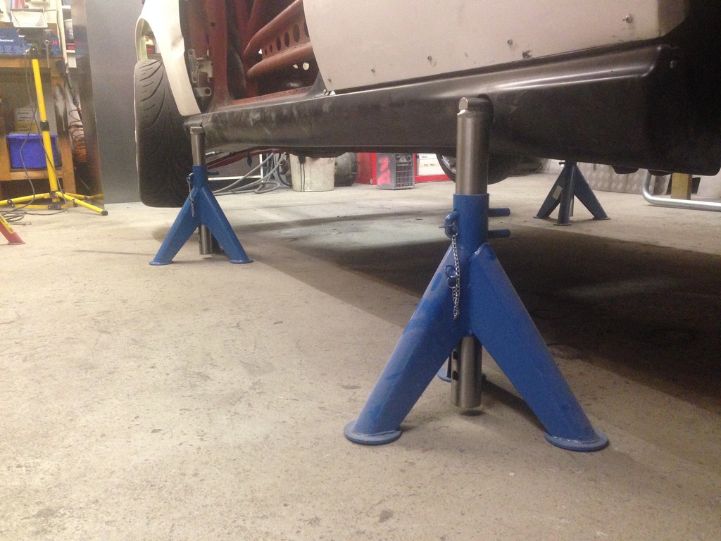

Har du litt info om dei wrc bukkane du lagde deg?:)Dimensjonar osv:)
Husker ikke nøyaktig, men er nærmere 1400 kg en plass. Denne bilen er jo ikke akkurat perfekt bygd så blir nok ikke den letteste der ute, men går sikkert an å spinne med den fordi om ;)

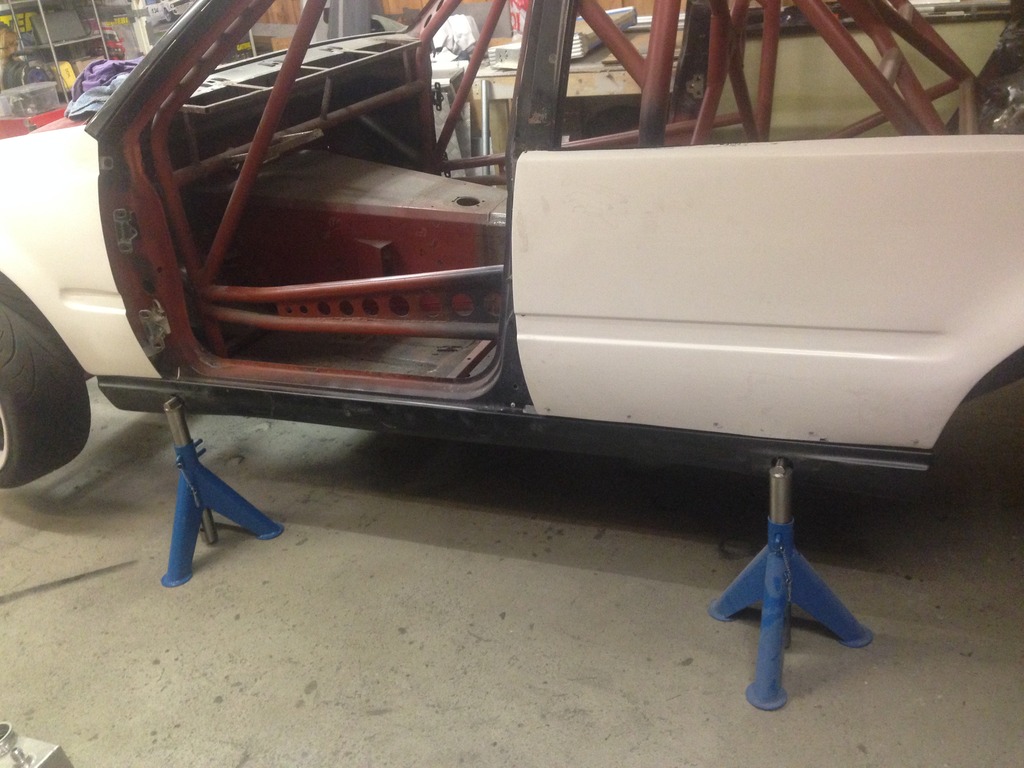

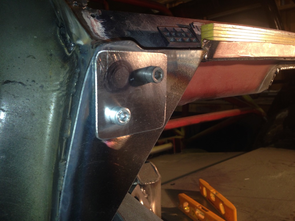

Har brukt Ø44mmx2,5mm syrefast rør som er ca 50cm lange som passer oppi foten til bukken.
"Pinnen" er 20mm syrefast akselstål som er dreid ned til 19mm og er totalt 19cm lang, 4cm (bredda på store røret) + 15cm.
Røra som er sveist i chassi er syrefast 25mmx2,5mm, altså 20mm innvendig og 15cm lange. Er sveist med forsterkningsplater, går gjennom kanal, innerkanal og med rør opp i gulvet, sveist overalt med forsterkningsplater. Gjenstår å bore hulla i det store røret til høydejustering på bukken :) Blir 3 høyder = 1.depo-høyde 2.service-høyde 3.panikk-skruing-på-gatebil-eller-bytte-girkasse-høyde

Lurer på og lage meg noke lignande, berre at eg sveiser røra på dei orginale jekkfestene på bilen.
Skal du poppe alle glassfiberdelene på bilen eller skrur du dei fast?

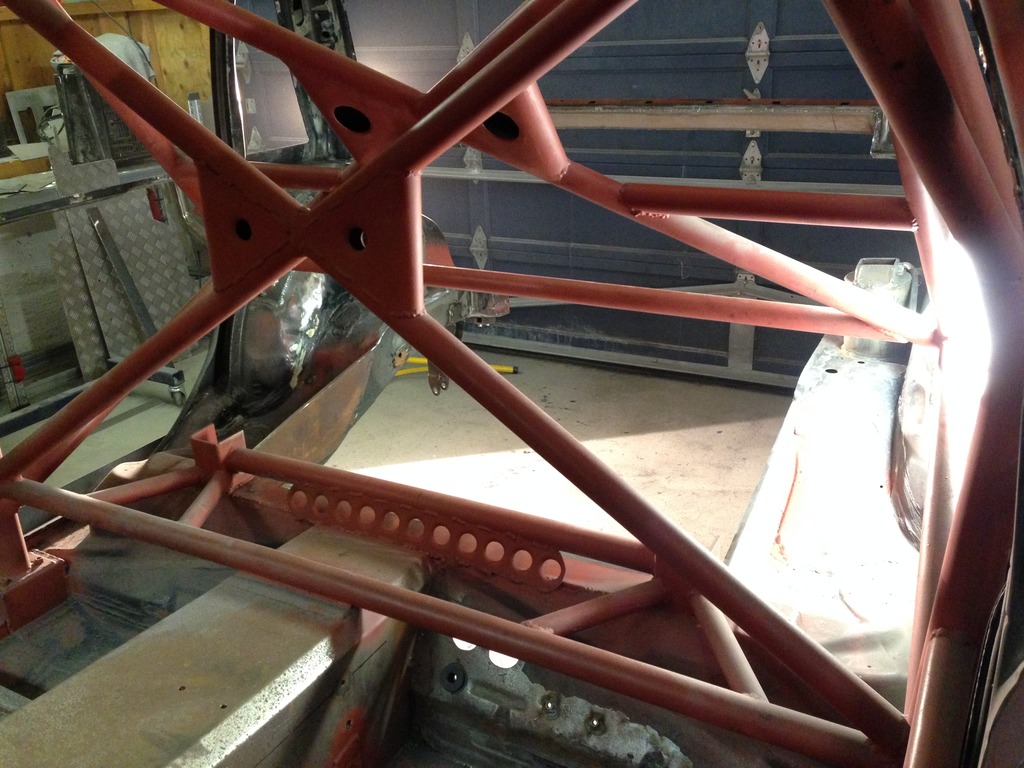

Er ikke lov å ha rør fra bur til innfestninger av bakaksel heller, noe som jeg "må" ha for å få det sterkt og stivt nok.. Så hele drifting opplegget er bare tull.. Jeg gidder rett og slett ikke.

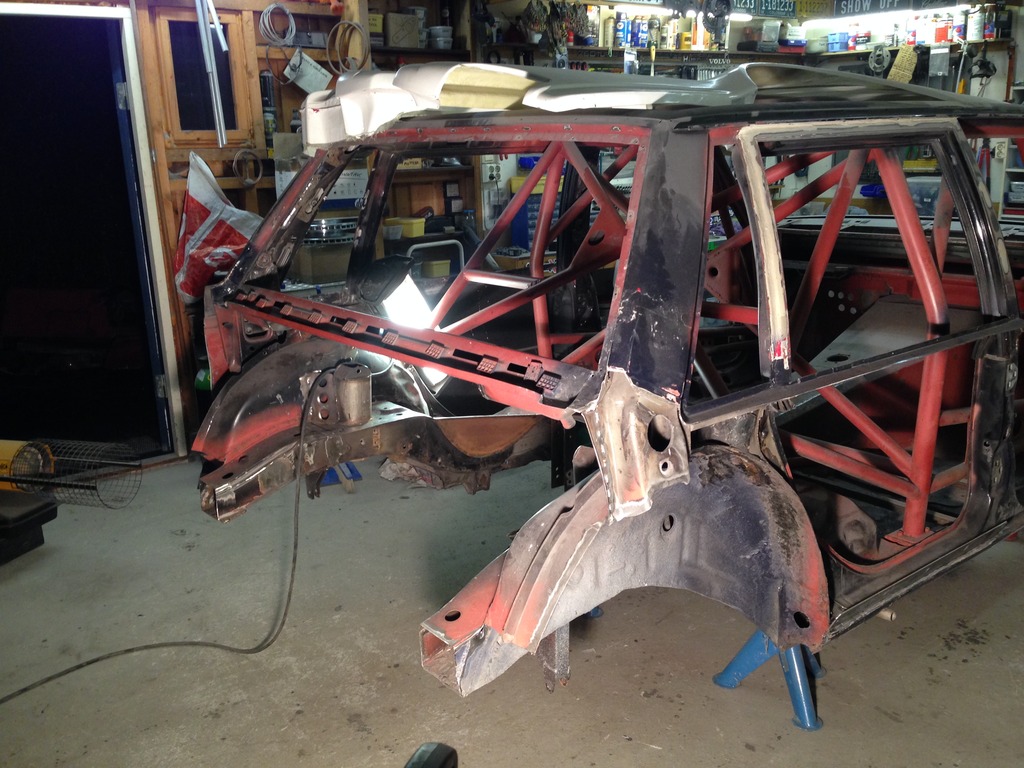

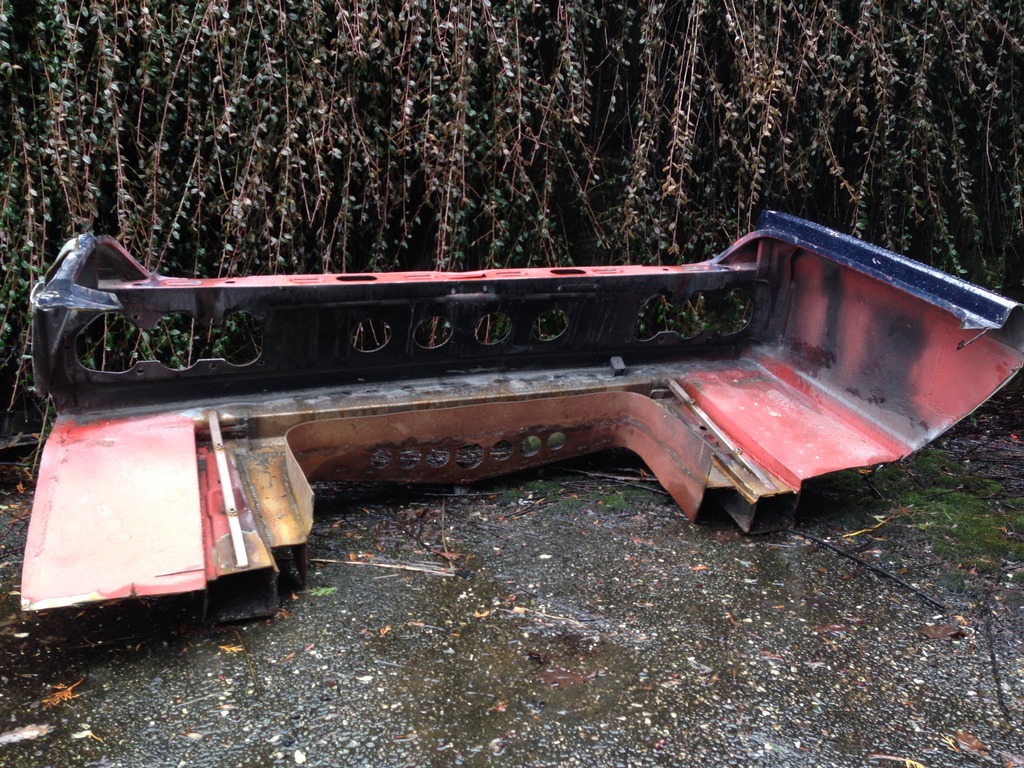

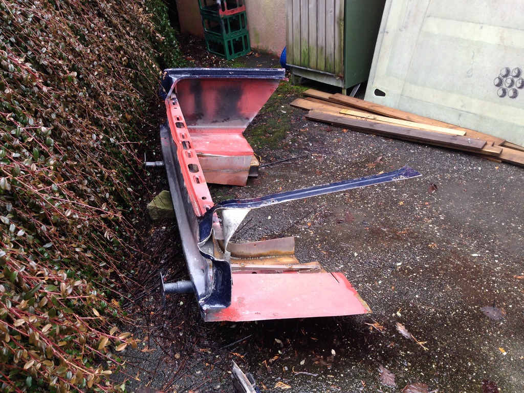

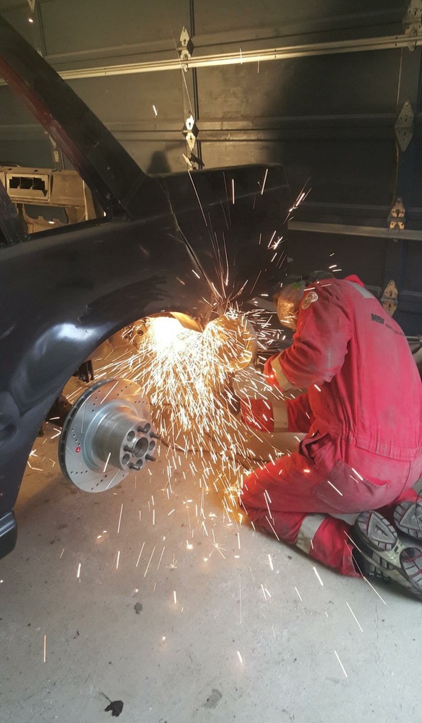

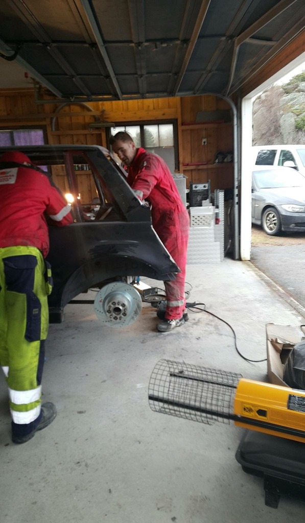

Så over til litt mer seriøse saker, helt tenkelt så skjærte jeg litt for mye på bilen når jeg skulle få på den ene bakskjermen. Så da ble jeg forbanna og gikk å henta 9 tommeren :cool:
Bilder sier mer enn 1000 ord:
http://forum.vccn.no/img-dump/2016/02/1073.jpg
Legg merke til på dette bildet den orginale delen som går mellom bakruta og koffertlokket, husk den
http://forum.vccn.no/img-dump/2016/02/1080.jpg
Der røyk den rompa!!
http://forum.vccn.no/img-dump/2016/02/1081.jpg
http://forum.vccn.no/img-dump/2016/02/1082.jpg
Jeg var ikke noe særlig fornøyd heller så er egentlig glad jeg skjærte det bort
http://forum.vccn.no/img-dump/2016/02/1083.jpg
Når jeg først hadde kappa så mye så var det fort gjort å bytte ut en annen del jeg ikke var fornøyd med
http://forum.vccn.no/img-dump/2016/02/1084.jpg
Husker du den delen mellom bakrute og koffertlokk?? Scoooop

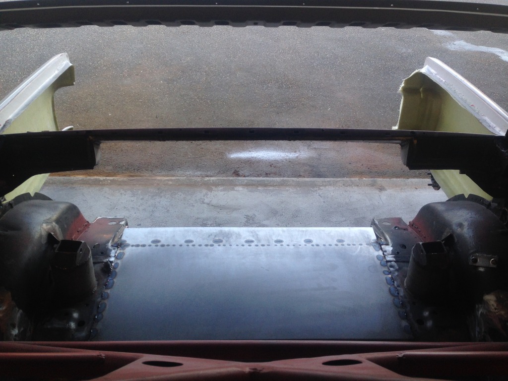

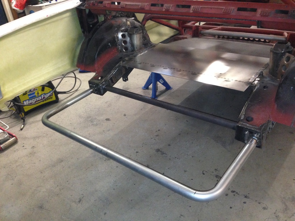

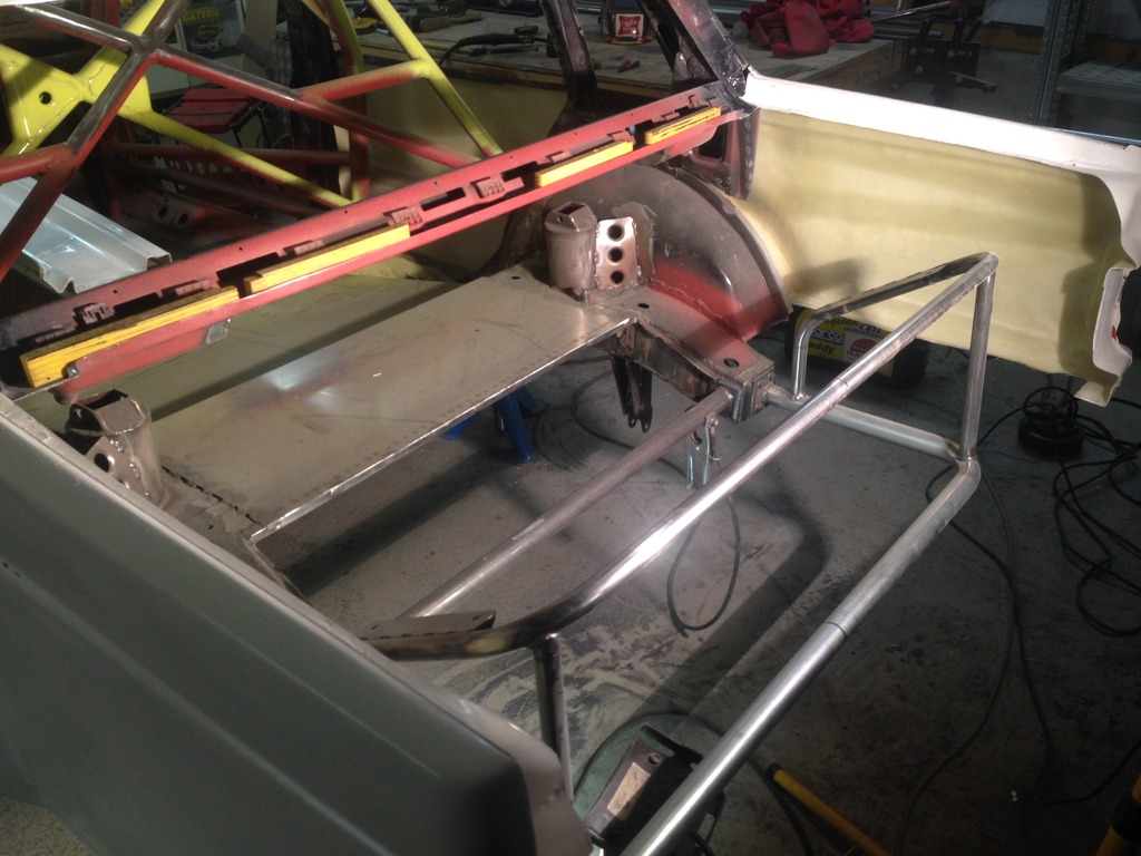

Nytt gulv
http://forum.vccn.no/img-dump/2016/02/1088.jpg
http://forum.vccn.no/img-dump/2016/02/1089.jpg
Sånn cirka
http://forum.vccn.no/img-dump/2016/02/1090.jpg
http://forum.vccn.no/img-dump/2016/02/1091.jpg
http://forum.vccn.no/img-dump/2016/02/1092.jpg
http://forum.vccn.no/img-dump/2016/02/1093.jpg

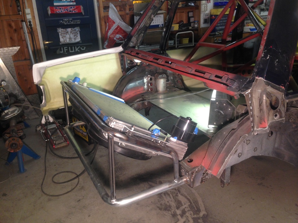

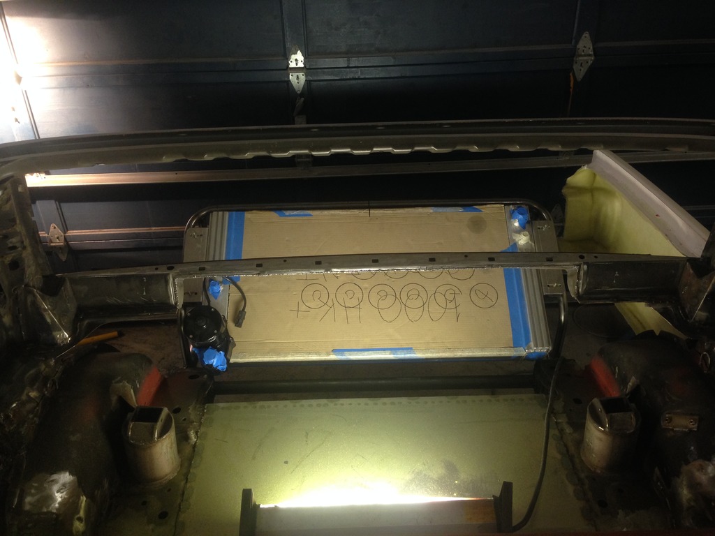

Skjønner du hva jeg mener med scoop? Her skal lufta til radiatoren gå, over en custom fuel cell som blir laget til bilen

WRC bukkene ferdig borret. Dette er det laveste nivået, neste nivå er 20 cm høyere!

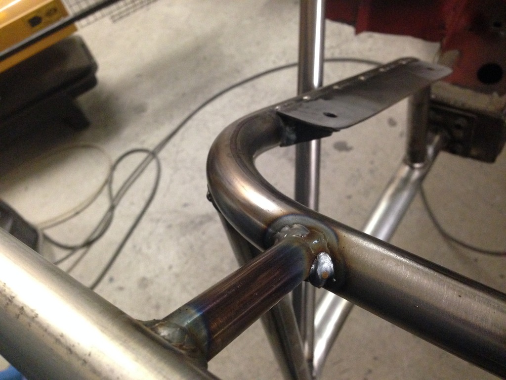

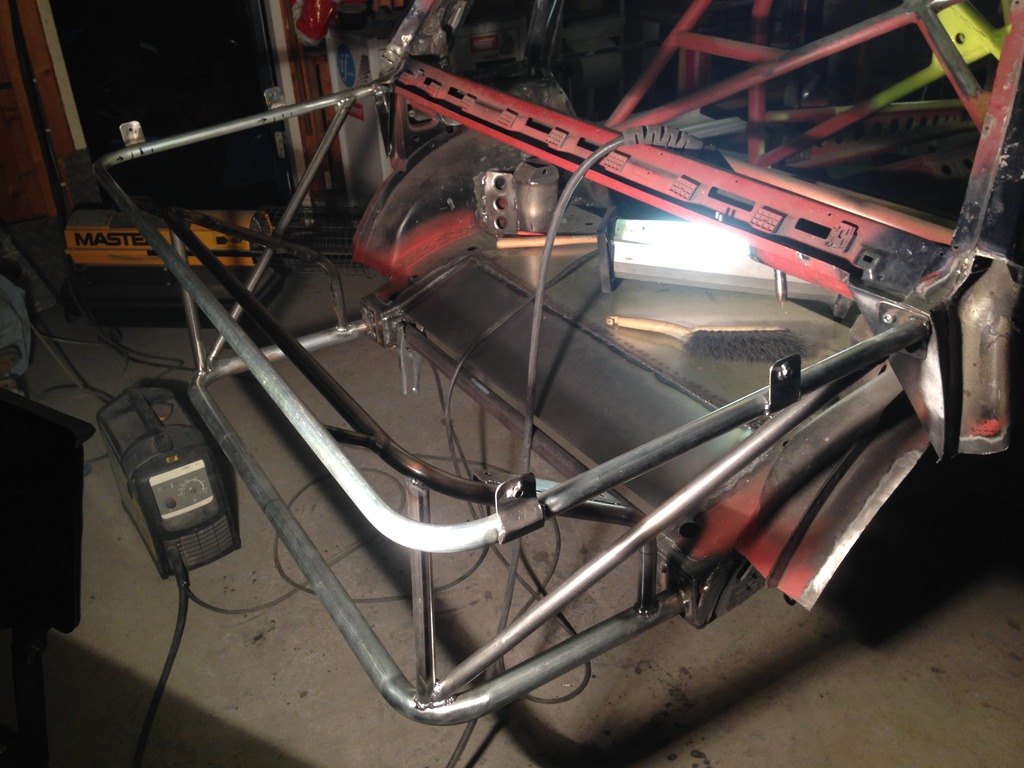

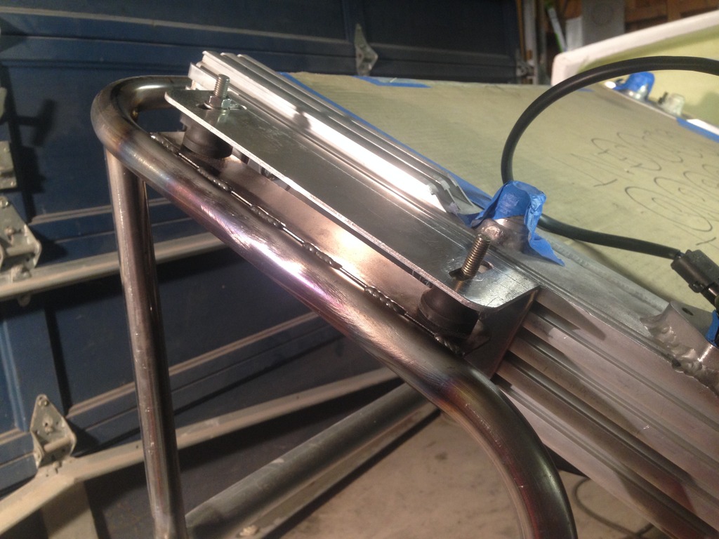

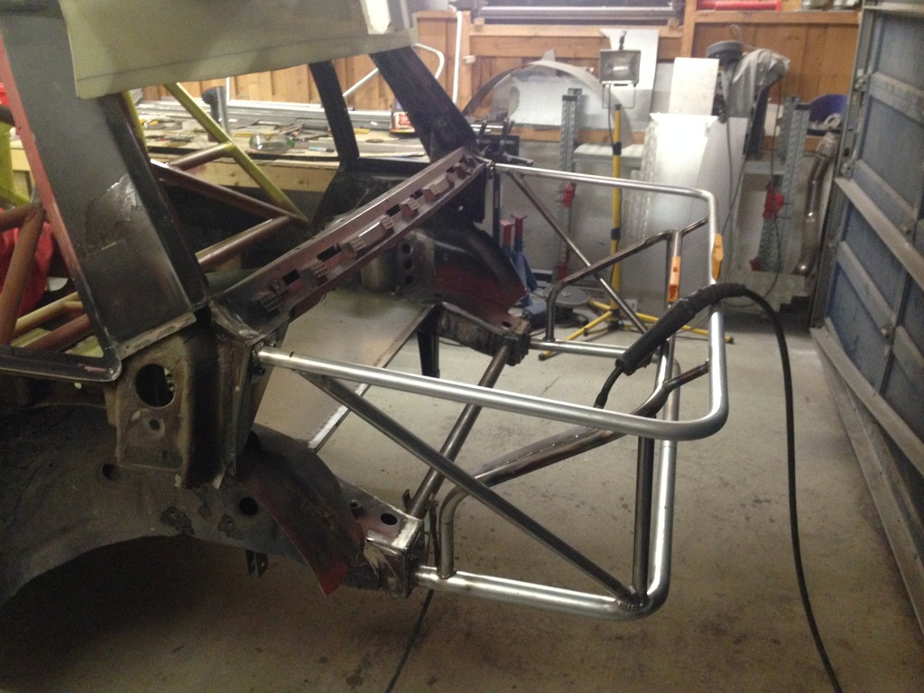

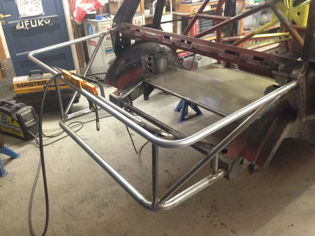

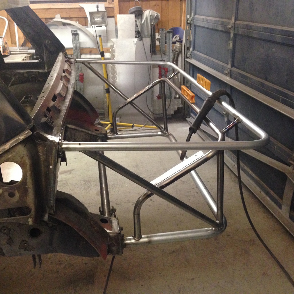

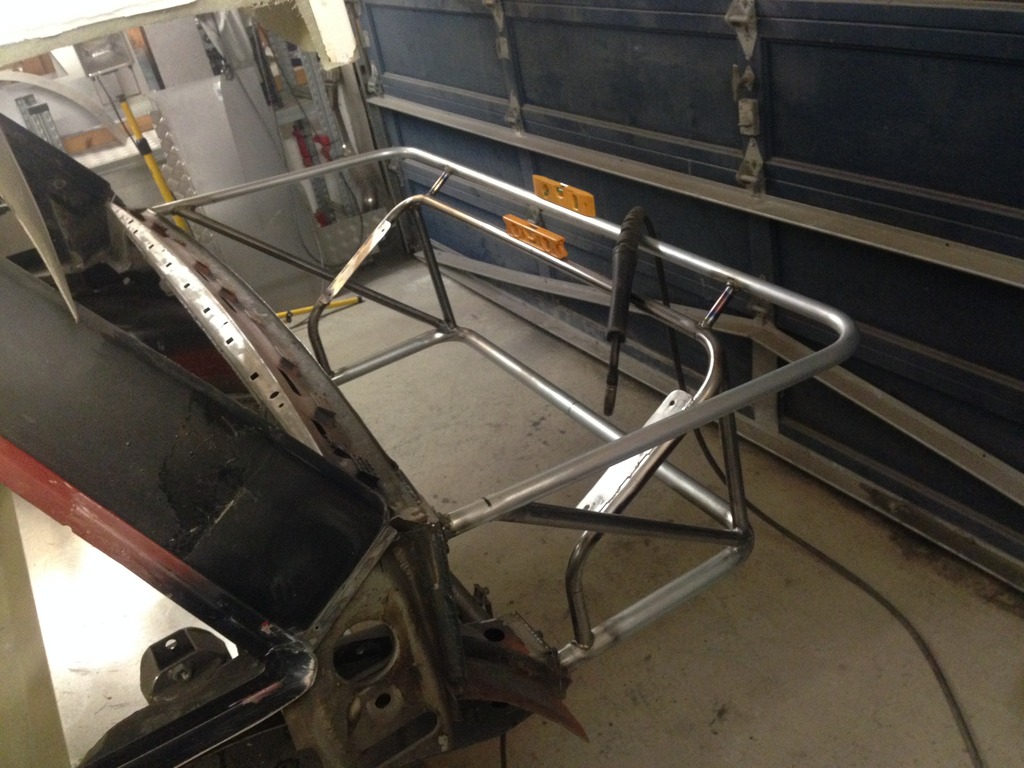

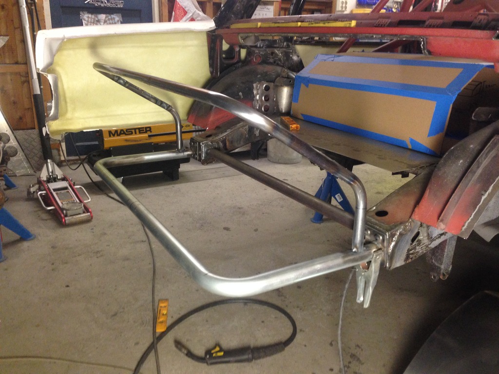

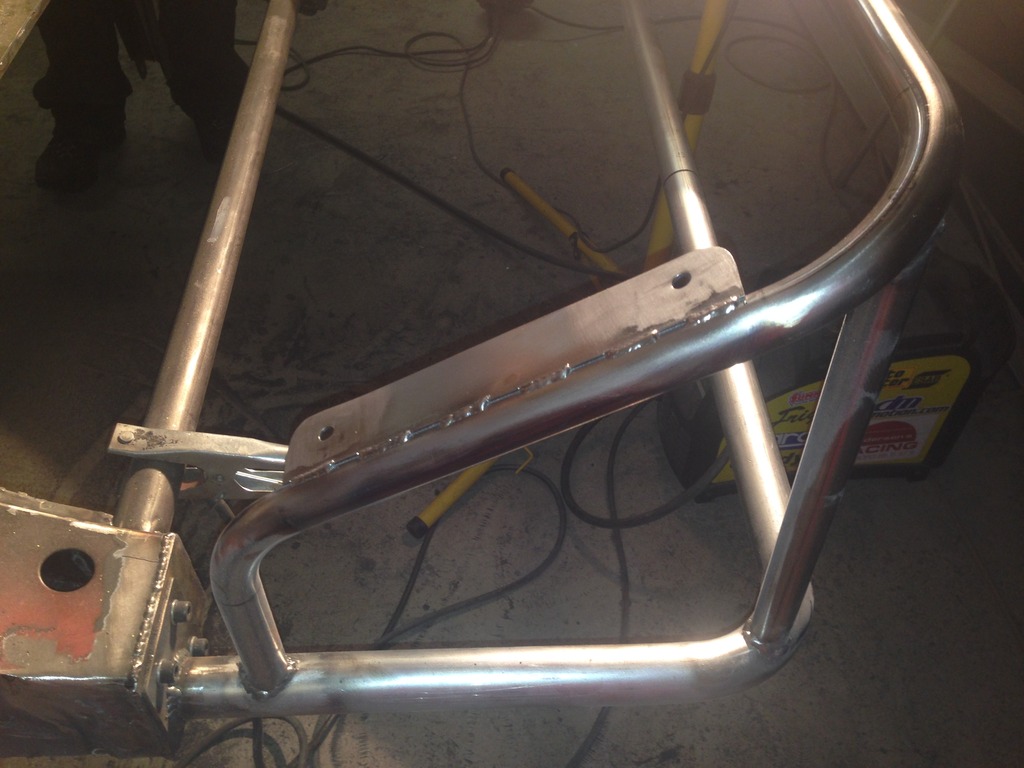

Begynnelsen på en rør ramme
http://forum.vccn.no/img-dump/2016/02/1097.jpg

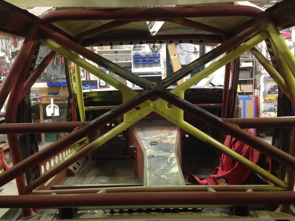

Lekte litt mer farger bare for å se. Lurer litt på å lakke buret i en knæsj farge også ha den grå innvendig ellers. Dette er RAL 1016.
http://forum.vccn.no/img-dump/2016/02/1098.jpg

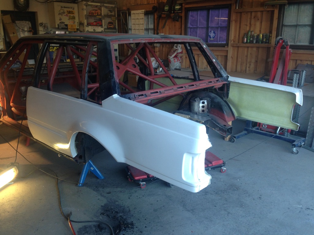

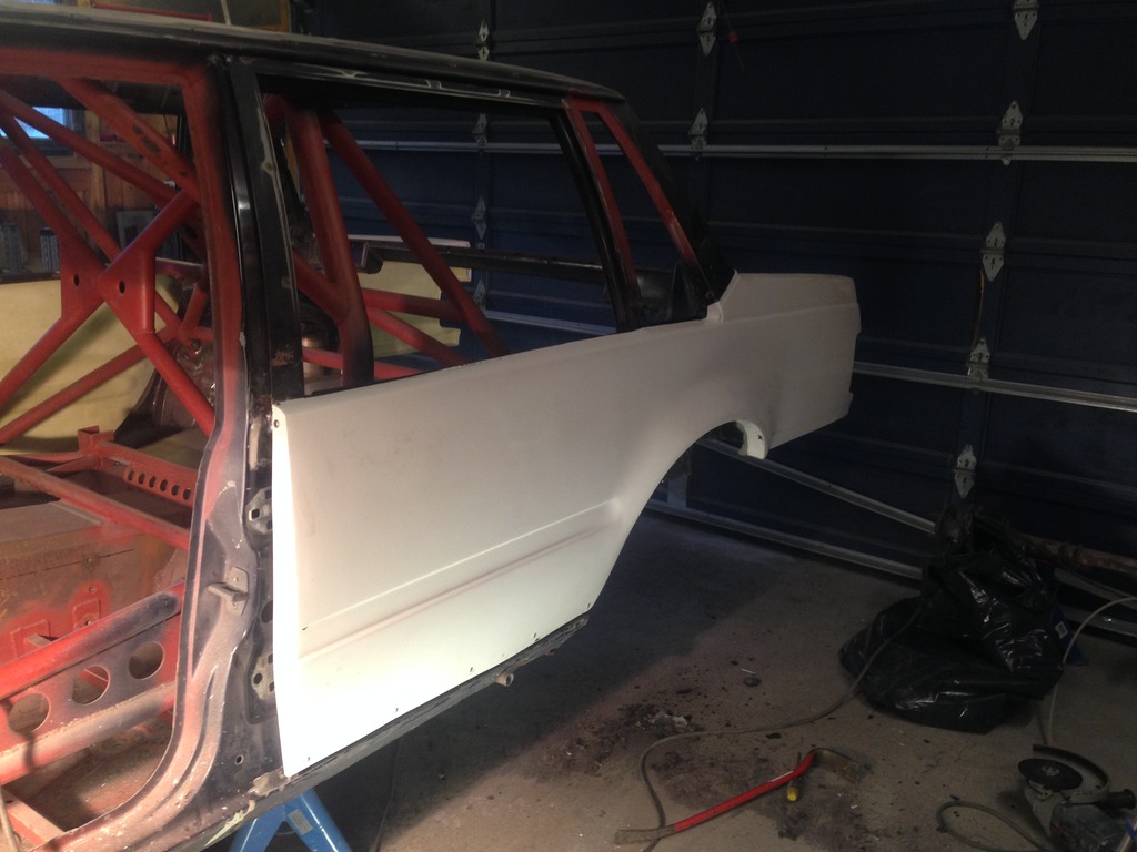

Fikk låne bilen til en kompis til å ta avstøp av bakplata, siste delen jeg trenger for å lage glassfiber rompe
http://forum.vccn.no/img-dump/2016/02/1101.jpg

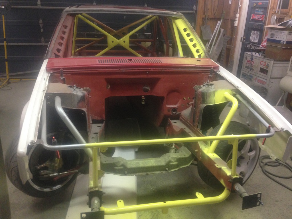

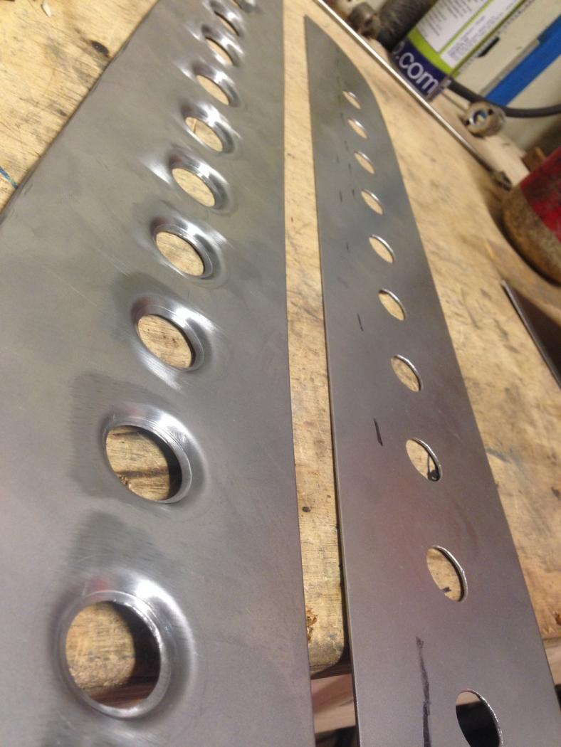

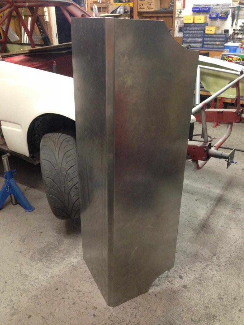

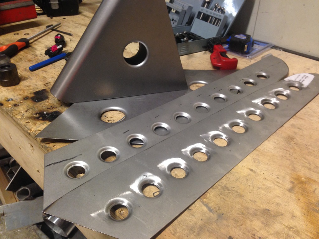

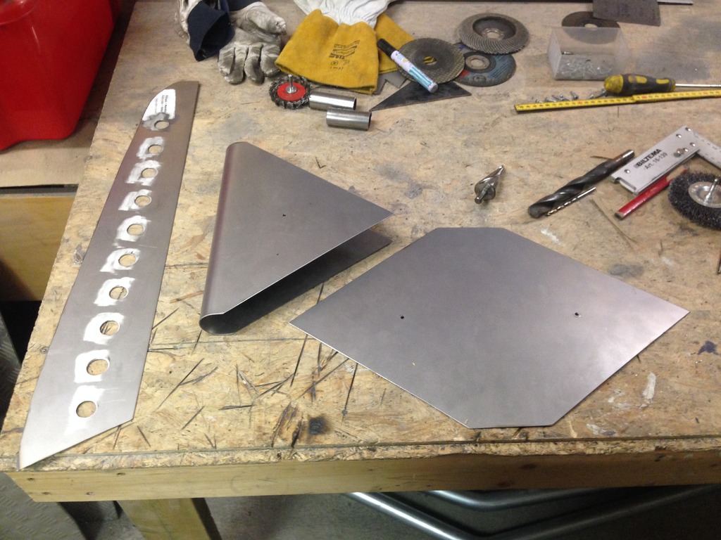

Ny brannvegg for større plass til luft til radiator og tank, knekt i samme stil som tunnel og nye gulvet, laget i 1,5mm stål
http://forum.vccn.no/img-dump/2016/02/1102.jpg

Update:
Rør ramme på gang
http://forum.vccn.no/img-dump/2016/03/794.jpg

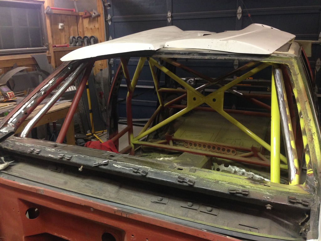

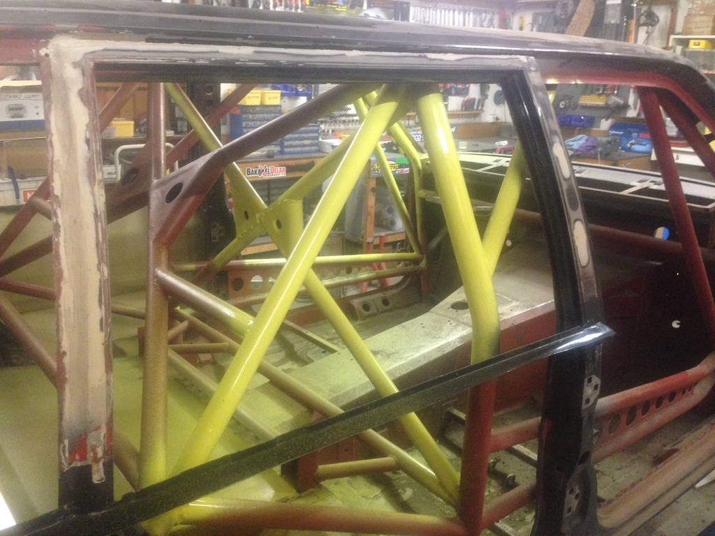

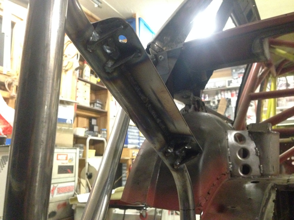

Kappa ut bokser i buret som ikke var lovlige visstnok..
http://forum.vccn.no/img-dump/2016/03/810.jpg
http://forum.vccn.no/img-dump/2016/03/811.jpg
Lager nye

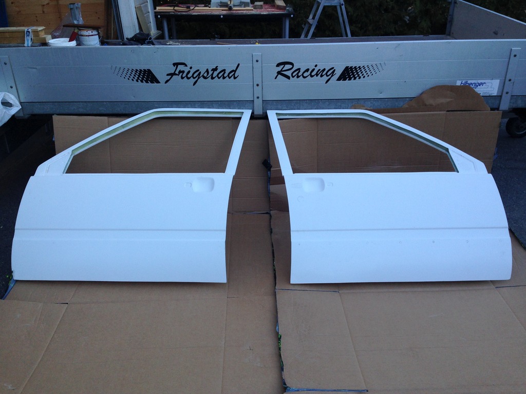

Glassfiber dører fra L-M-R
http://forum.vccn.no/img-dump/2016/03/815.jpg
Må visstnok sette på ståltak igjen, siden glassfiber ikke er lov. Så kjøpt delebil med strøkent tak

Hva var galt med boksene i buret?
