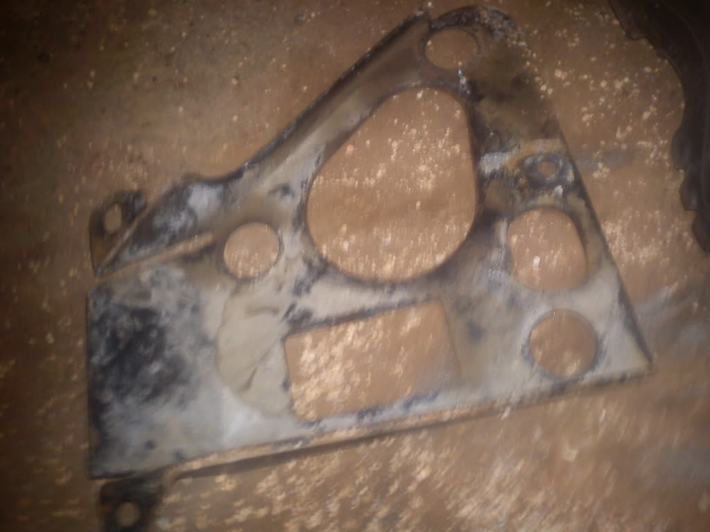

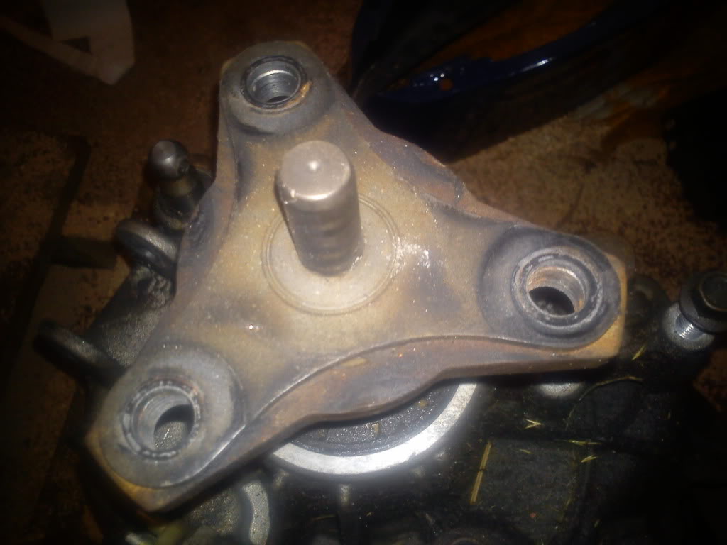

jaja... lengter... fikk noen gode tips fra Texascom ang bremseskjold. testa med v70r bremseklaver men den er litt mer vrien å tenke ut hvordan jeg skal få festa opp og holdt "fast" så de ikke henger og slenger inni "trommeln" på skiva under kjøring. ikke akkurat beint fram ang den biten, men men. var moro å begynne å se litt på dette i dag også.
Hvis du ser på bildene fra da texsas bygde sin bakaksel så ser du hvordan han gjorde det å trur det er ganske rett fram bruker vell bånda fra v70r samt monteringssett å lager ei plate det ligger i mot?

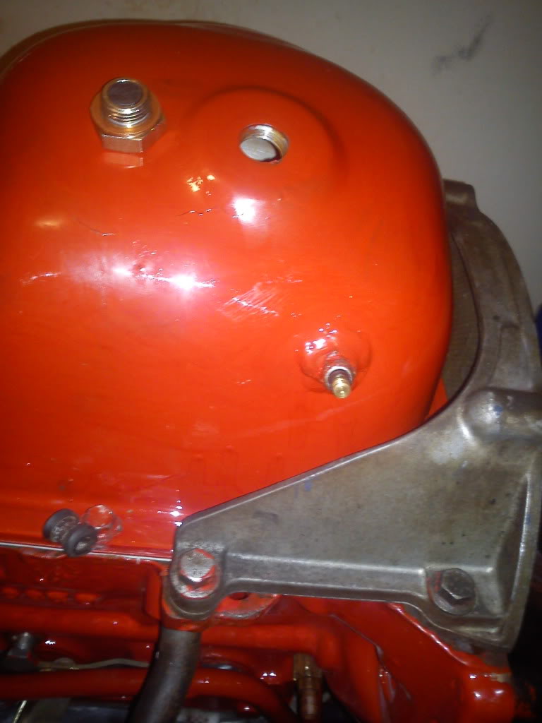

endelig fått litt progressjon igjen :) har vært så heldig at jeg fikk en kompis på fosen til å lage motorfestebraketten på turbosida klar i går. borra opp ei 9mm stålplate med festehull på samme plasser som på Balanseakslingene. må kappes og tilpasses mer før den blri riktig fasong, men den har vært en bøyg for meg å lage selv med dårlig borr og borreteknikk :p hehe
fikk også samme fyr til å dreie en flott overgangshylse til oljetrykksgiver der det originale røret på B204FT går. endelig i boks den også så i dag fikk jeg malt opp, gjort klart det og sett litt nærmere på ting igjen. Motivasjon kom, beholdt seg og fant ut at jeg måtte bestille annen oljesandwich for å få god nok plass uten å riskiere at filter og trykkrør går inn i hverandre. det er ulempen med lavthengende turbo, trykkrørene kommer i veien for oljefilter m.m. der. vell her er bilder fra dagens 2 timer :)
http://forum.vccn.no/img-dump/2013/10/54.jpg
originale oljetilførselen til oljefilter og kjøler går i røret opp der. motorfeste er jo som folk har sett på motoren her jævlig høyt plassert.
http://forum.vccn.no/img-dump/2013/10/55.jpg
hylse\adapter dreid.
http://forum.vccn.no/img-dump/2013/10/56.jpg
montert i blokka.
http://forum.vccn.no/img-dump/2013/10/57.jpg
sensor på. Original Volvo\VDO
http://forum.vccn.no/img-dump/2013/10/58.jpg
