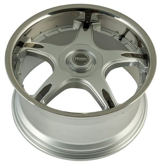

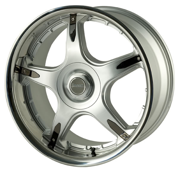

Vi har også disse på lager til hygglige priser: 8,5x19/9,5x19 og 8,5x20/9,5x20 5x108 et25 kr. 1400,- for 19" og 1600,- for 20" pr stk

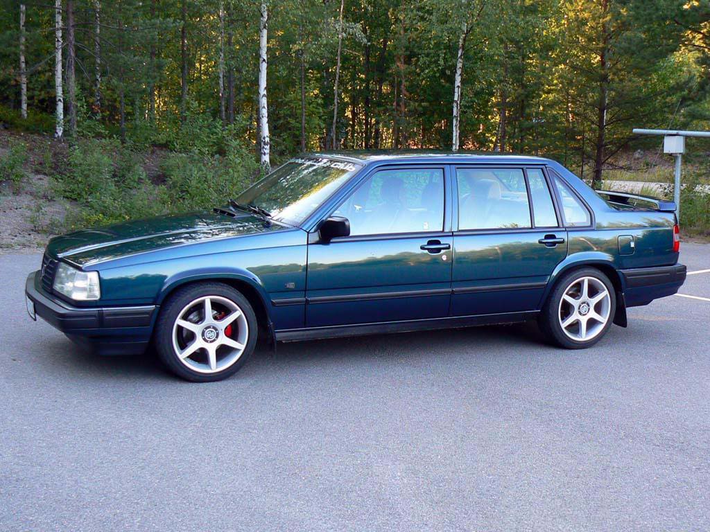

Har hatt disse i 8,x19 med 225/35R19 og 9,5x19 med 265/30R19 på en standard 940 sedan 40mm senk. Brukte vel 3 eller 5mm spacer foran og bak. Måtte valse litt på hjulbuene for å få dette til å passe, men ingen problemer ellers. Det er ikke bilen på bilde men tilsvarende bil. Bilen på bilde har 235/35R19 foran og 265/35R19 bak.
