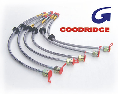

Finnes metallomspunnet slanger med gummi utenpå på ebay..... Koster en brøkdel av elevate/evolve
Du kan jo bestille rett fra Elevate også :)
Slangene er like "ulovlige" uansett, så lenge man ikke ser selve slangen, men kult og forbedring er det jo, helt klart! :)
Mulig Per har et poeng om at stålomspunne slanger per definisjon er ulovlige ihht. biltilsynet uavhengig av om det er gjennomsiktig gummi utenpå eller ikke, men jeg har fortsatt til gode å høre om noen som har ikke har fått bilen godkjent pga, og har selv passert to EU-kontroller med dette uten anmerkning. Alle som er litt oppegående innen faget vet jo at dette er noe som høyner sikkerheten, ikke reduserer den.
Om man så skulle få en lekkasje i bremseslangene så er det noe man MERKER før man ser det...:)
Autotech i Sverige selger også Elevate-slangene til 1200 SEK per sett: http://atechmotor.com/volvo/v50/t5/b...-bromsslangar/

Tok kontakt med Autotech i Sverige. De skal skaffe godsaker, dog ikke Elevate. Virket litt mer interessert i å selge ja. 4 dagers bestillingstid og moms ble trukket fra på ordren.
http://forum.vccn.no/img-dump/2012/05/1355.jpg
Synd med realcar da, høres ikke bra ut i det hele tatt! Hadde kun telefonisk kontakt med dem da jeg bestilte ferrita-anlegget mitt og det gikk veldig fint.
Blir sikkert bra med de slangene der da! :D
Ikke morro når de er så trege, bra du fant noen andre:)
Jepp. Nå ordner det seg kanskje.
