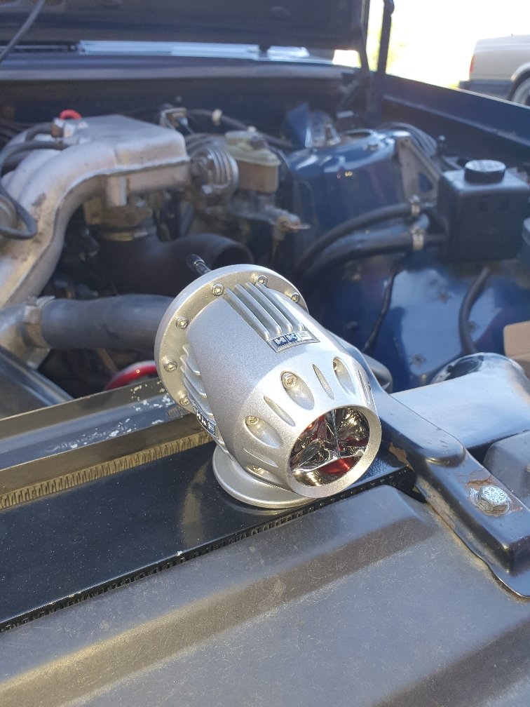

Klaffen er over 40mm samt fast i armen, så den burde oppføre seg fint [emoji14]
Jeg hører rykter om at TurboThomas kan lade så lite som 0.5 bar med oppgradert wg, å jeg går utifra at det er grunntrykket på aktuatoren hans... Det lover godt :D

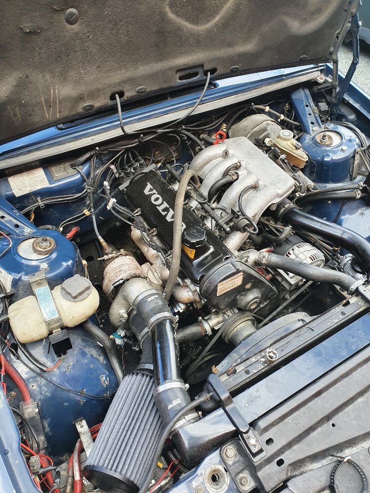

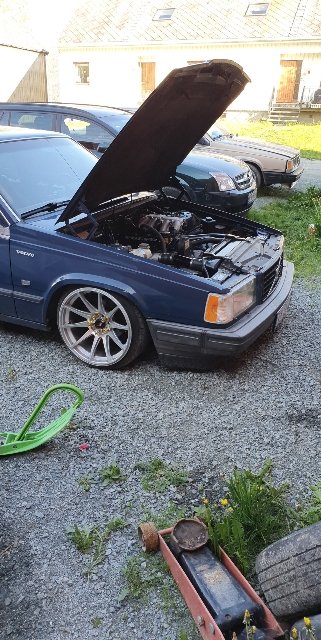

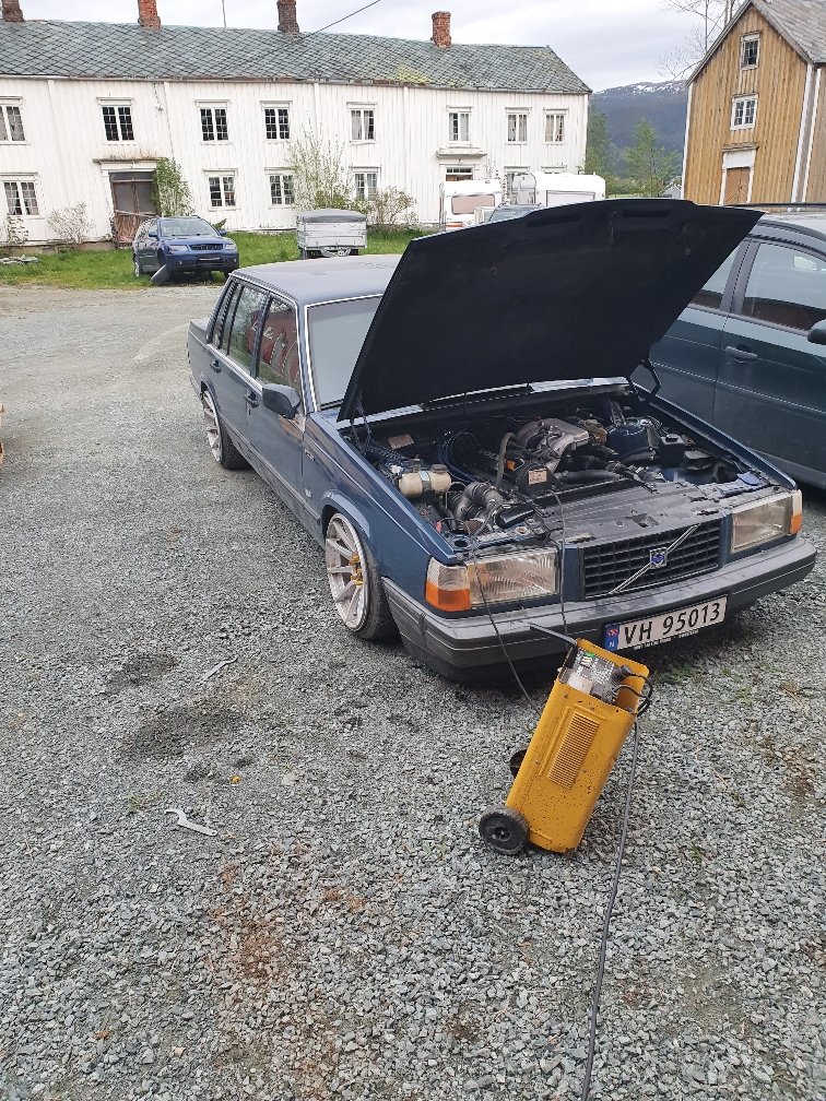

Fikk sveist eksos og montert alt til prøvekjøring
http://forum.vccn.no/img-dump/2020/06/1.jpg

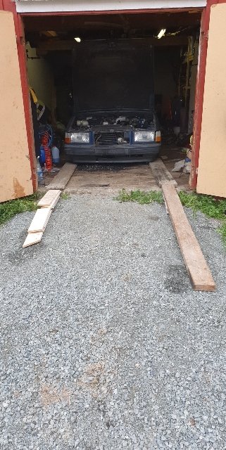

Er et lite mareritt å få denna bilen inn/ut av garasjen når man ikke har flatt gulv [emoji23]
http://forum.vccn.no/img-dump/2020/06/2.jpg
http://forum.vccn.no/img-dump/2020/06/3.jpg

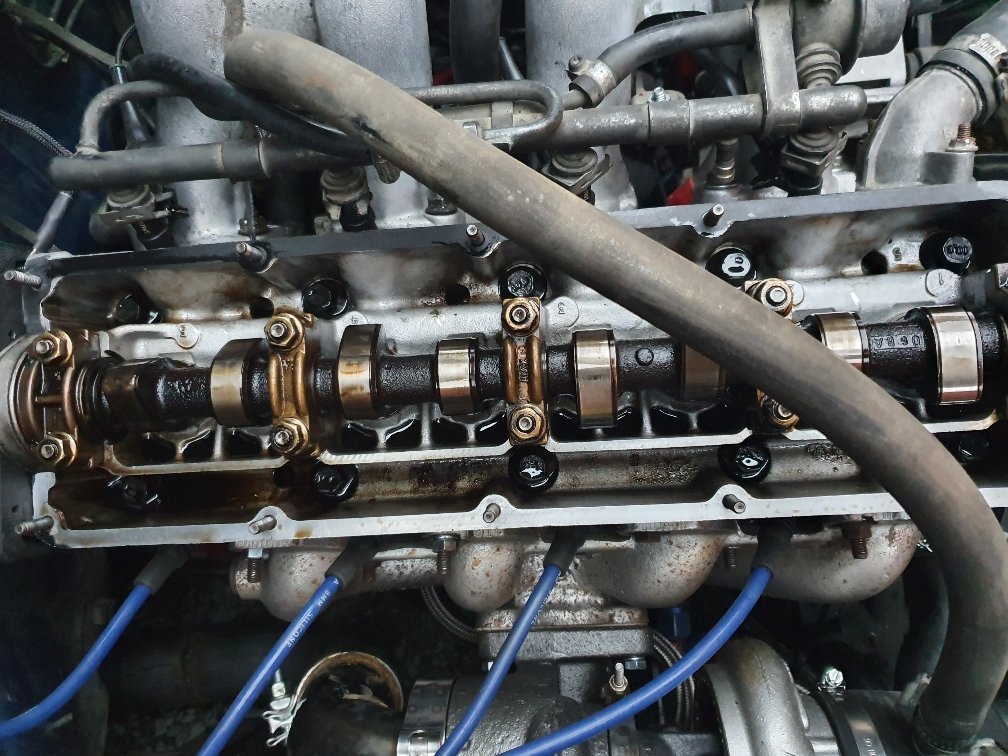

Slet med at jeg ikke hadde noe olje i toppen (eller turbo), heldigvis så kjørte jeg aldri med bilen å typ tomgang i tilsammen 15min kanskje.. Så etter litt bannskap og kløing i huet fant jeg ut at jeg hadde kobla slangene feil inn på oljefilteret mitt, å siden det er enveis så.. Sjekka over kam mm. å det var heldigvis ikke ødelagt.

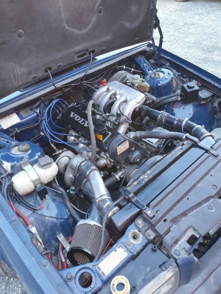

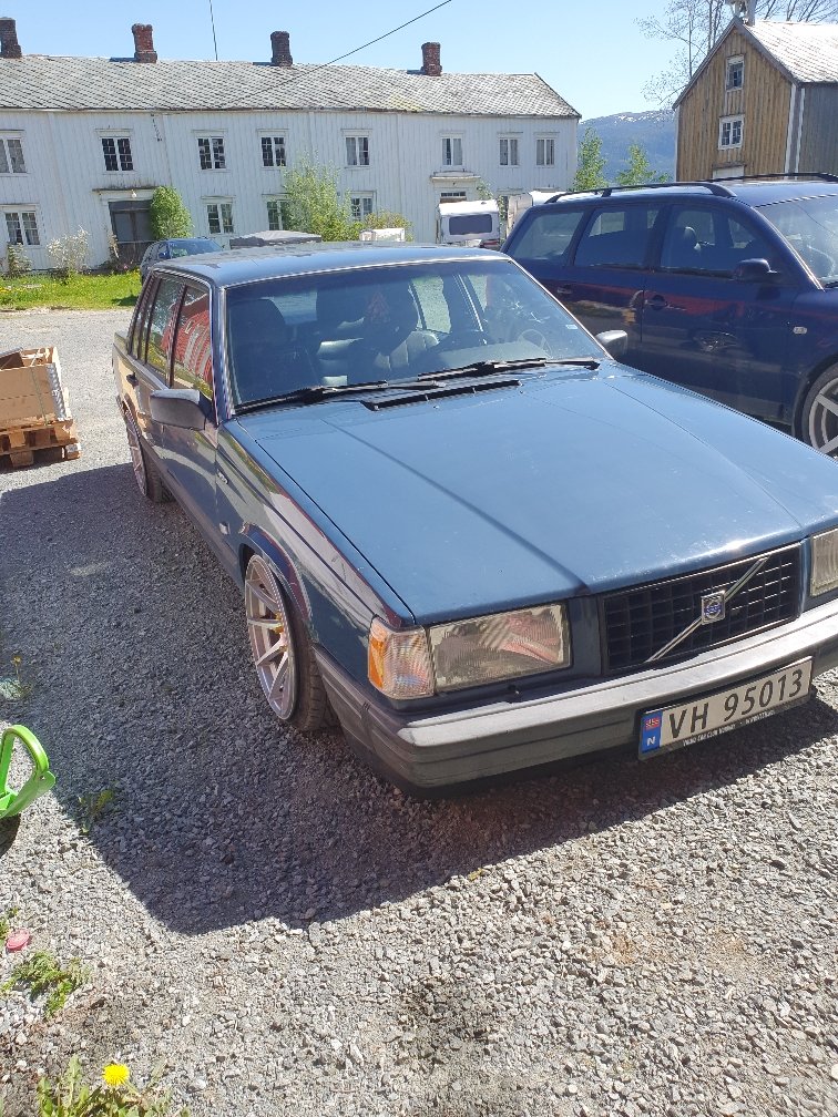

Ble såklart en prøvetur etterhvert, tok også årets første vask. Monterte dash, us blink og div også. Så nå ser det endelig ut som en bil igjen..
http://forum.vccn.no/img-dump/2020/06/7.jpg
http://forum.vccn.no/img-dump/2020/06/8.jpg
http://forum.vccn.no/img-dump/2020/06/9.jpg

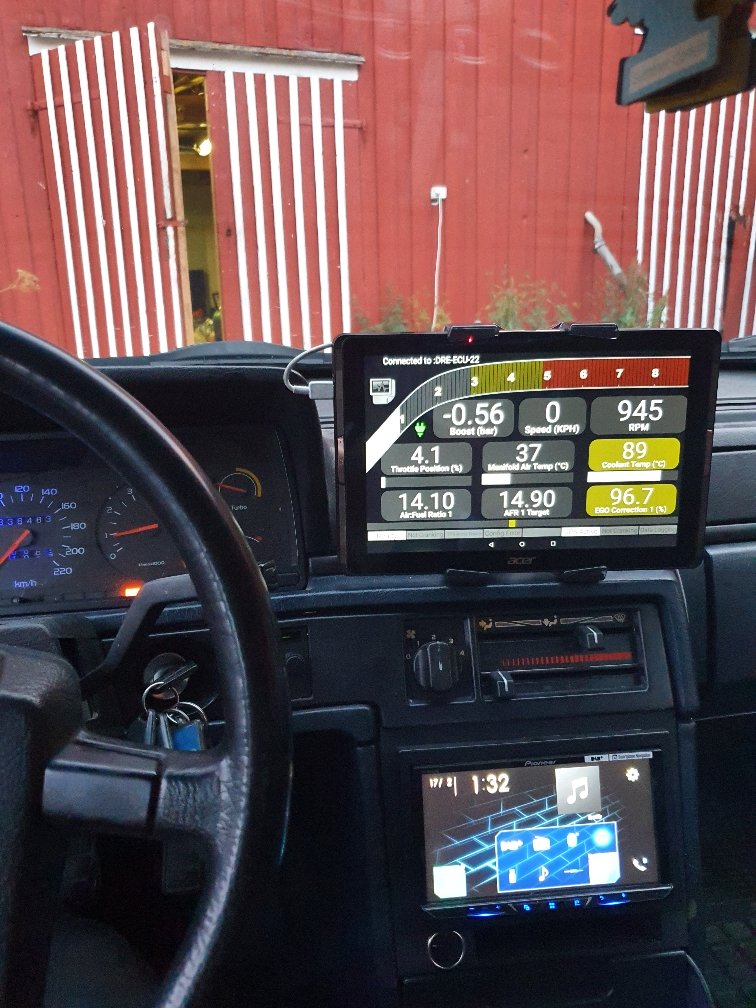

Så til litt resultater. Jeg syns motoren er ganske frisk av seg. En kompis satt med pc å justerte litt på bensimap mens vi kjørte. Justerte på boost controlleren også. Jeg så så lite som 0.6 bar på måleren min på full gass selv på 6k rpm da vi satte boost controlleren i bypass. Det er nok grunntrykket til wg.Så jeg kan si at wg modden funka fint. Nå er det stilt til 1.2 bar, å er ganske stabilt det også helt til 6.5k rpm.
Sjekka litt på logginga av datasprutet, og når det kommer til spool up så har jeg 0.25 bar på 3k, 0.4 bar på 3.3k, 0.6 bra på 3.5k, 1 bar på 3.8k og 1.2 bar på 4k. Detta er flat pedal fra 2500 rpm uten venstrebremsing i enten 2. eller 3. gir, flat mark.
Jeg har dog ikke testa fra 1500 rpm i motbakke/belastning,bremsing etc enda. Men jeg kan si bilen drar friskt opp mot 3-3.5k og blir dratt godt mot sete når turboen for alvor trør til ved 4k

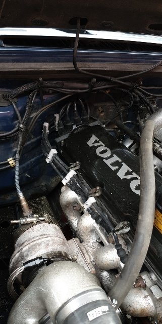

Nye klemmer til tennplugger, men de er ikke laga i riktig matereale, så må bytte de ut, (de tåler ikke varme så godt). Men det blir noe sånt. Ser helt greit ut. Ble bytta til svarte ledninger
http://forum.vccn.no/img-dump/2020/07/109.jpg

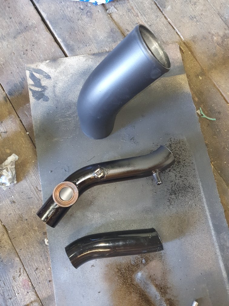

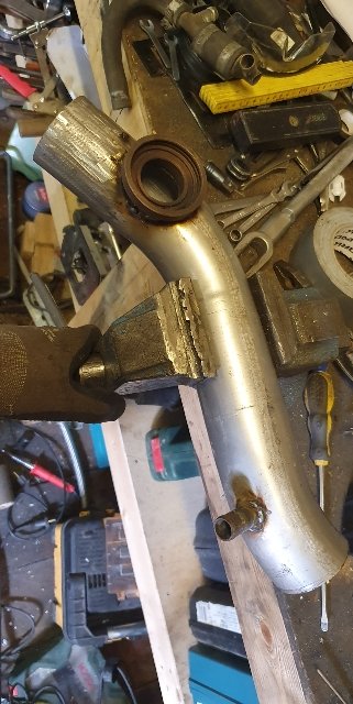

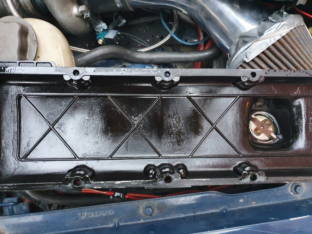

Tilpassing av nye trykkrør
http://forum.vccn.no/img-dump/2020/07/110.jpg
http://forum.vccn.no/img-dump/2020/07/111.jpg
http://forum.vccn.no/img-dump/2020/07/112.jpg
http://forum.vccn.no/img-dump/2020/07/113.jpg
http://forum.vccn.no/img-dump/2020/07/115.jpg
http://forum.vccn.no/img-dump/2020/07/116.jpg

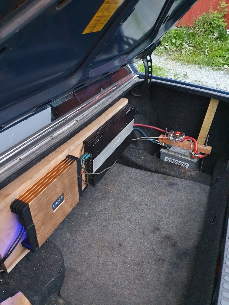

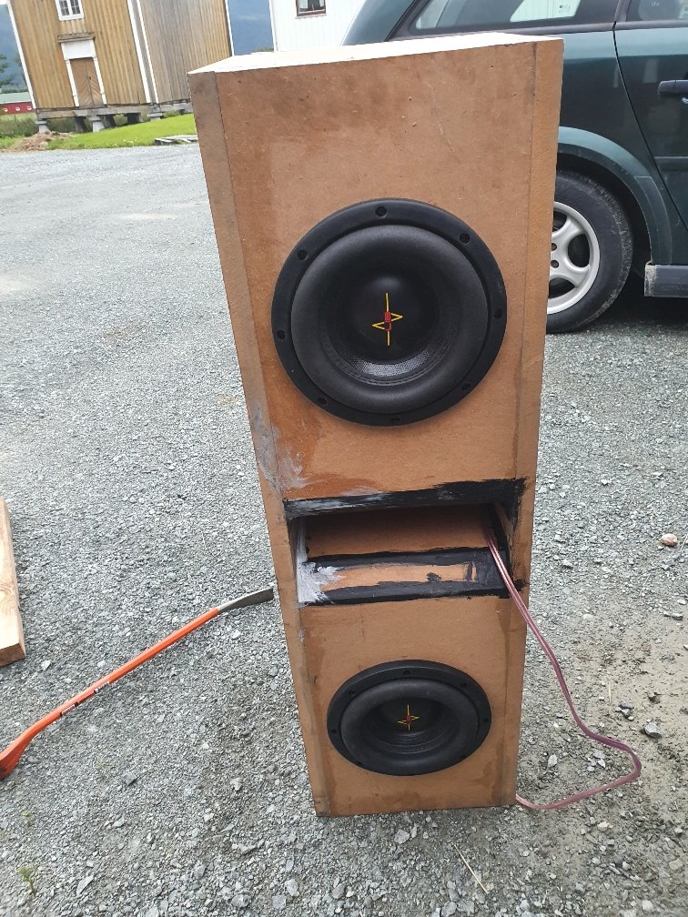

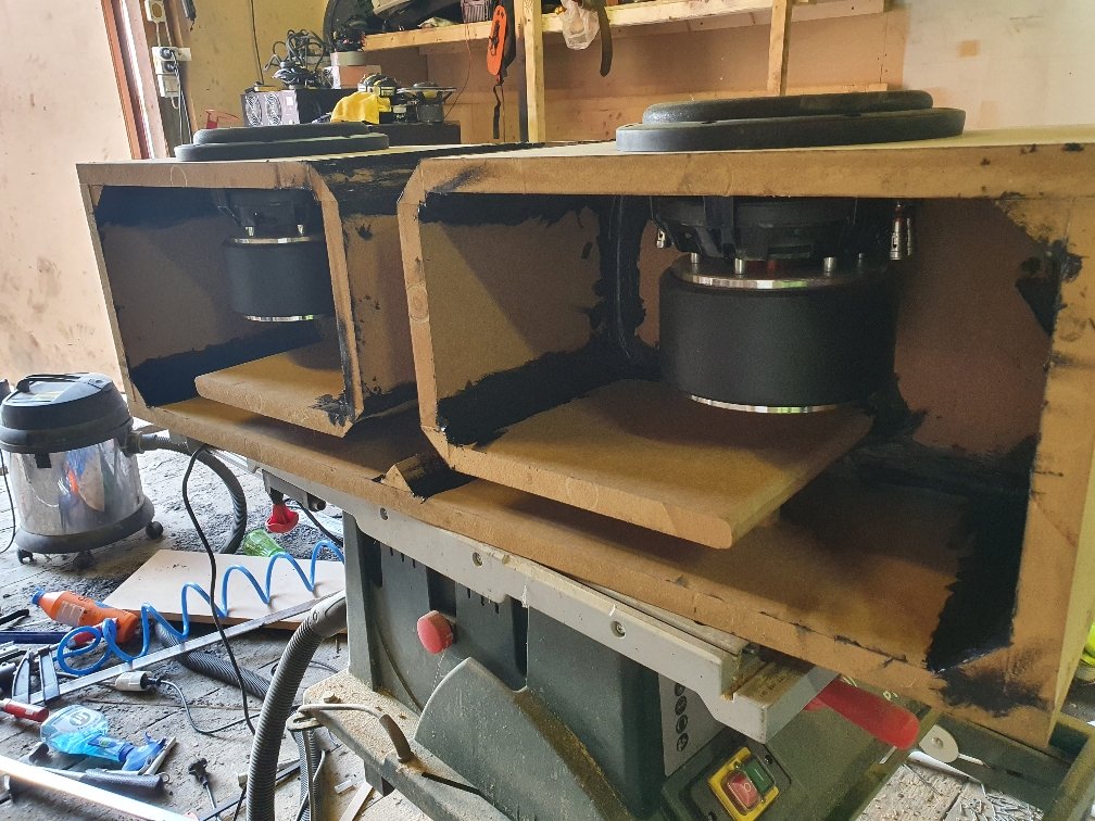

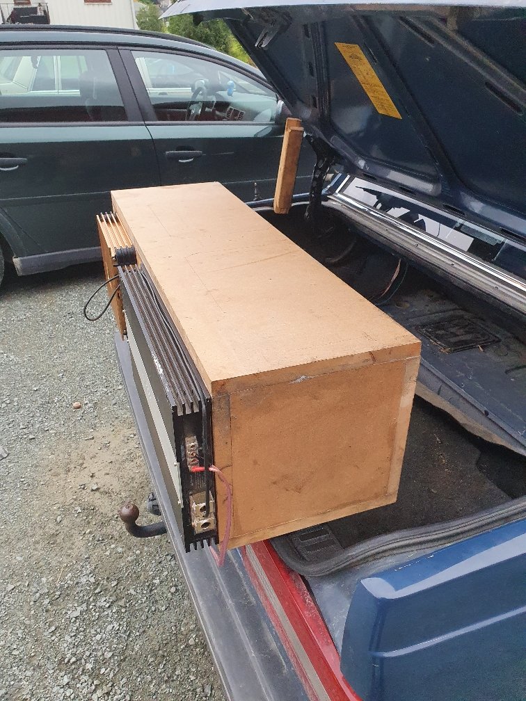

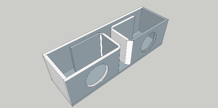

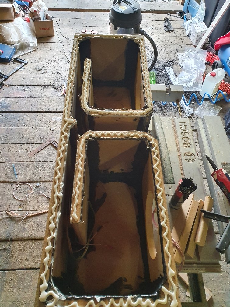

Bonus! Måtte ha litt lyd i bilen. Ble mekka en kasse med to 8 lib jeg hadde liggende. Ble handla en lydplanke også. Spiller ganske bra. Måtte ha litt musikk til ferien [emoji16]
http://forum.vccn.no/img-dump/2020/07/117.jpg
http://forum.vccn.no/img-dump/2020/07/118.jpg
http://forum.vccn.no/img-dump/2020/07/119.jpg
http://forum.vccn.no/img-dump/2020/07/120.jpg
http://forum.vccn.no/img-dump/2020/07/121.jpg
http://forum.vccn.no/img-dump/2020/07/122.jpg
http://forum.vccn.no/img-dump/2020/07/123.jpg
Jeg tenkte å male/ trekke opp kassa etterhvert når jeg har bedre tid. Men jeg er fornøyd så langt. Bilen overlevde turen på 5 timer ned til feriedestinasjonen idag også. Så det er ikke værst [emoji16] Lader ca 1.5 bar nå, funker greit [emoji16]

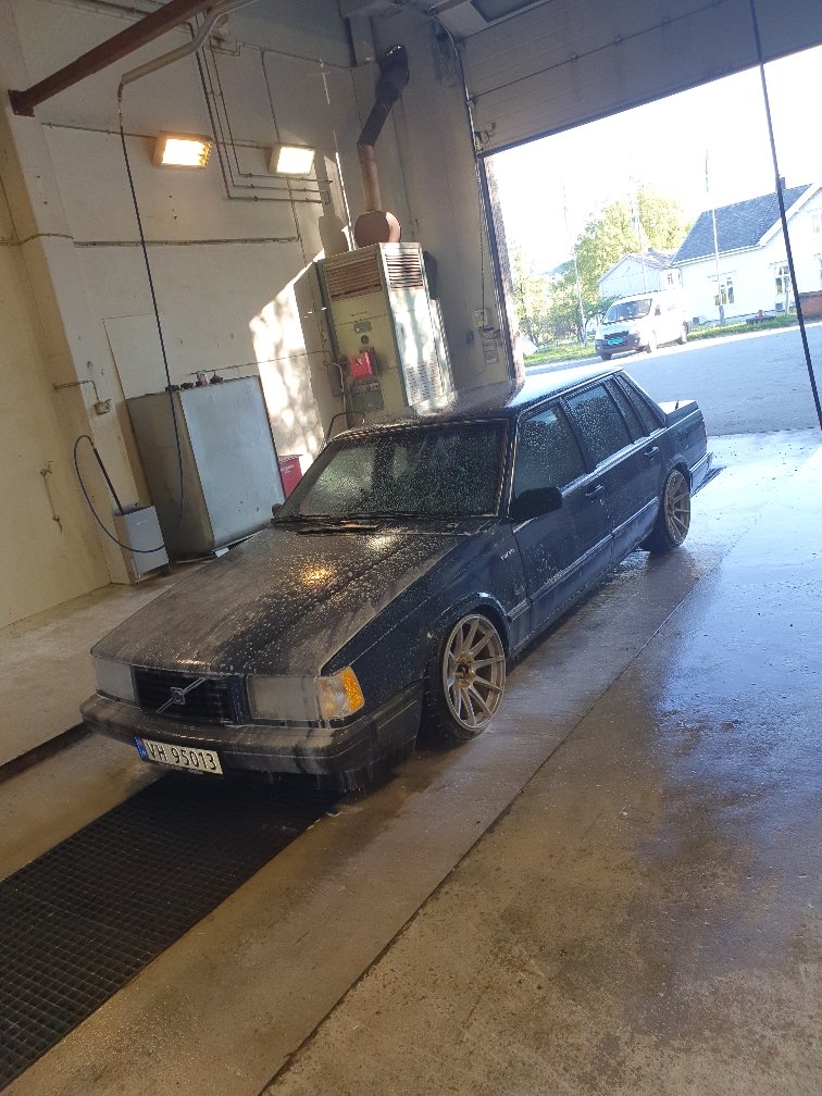

Liten vask før det blir en liten benking/mapping av bilen. Ble snikfotografert også [emoji28]
https://uploads.tapatalk-cdn.com/202...651f7dd81b.jpg
https://uploads.tapatalk-cdn.com/202...7c96d549de.jpg
https://uploads.tapatalk-cdn.com/202...c2b1b45d6e.jpg
Jasså! Du kunne ikke la sjansen gå fra deg når du var i nærheten likevel? [emoji16][emoji106] Lykke til på bremsing [emoji123]
Altså, planen var jo egentlig det uansett.. Får bare håpe det holder [emoji28][emoji28]
Etter litt insiderinfo, så tørr jeg påstå at resultatet var bra på et så enkelt oppsett [emoji41]
