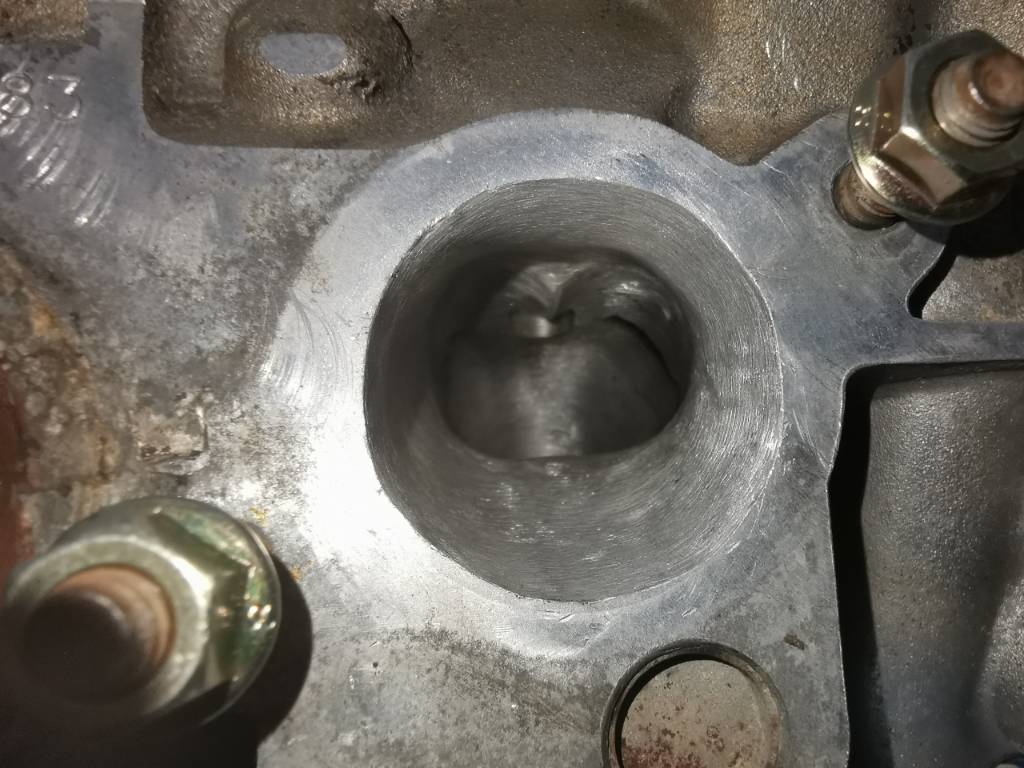

Litt bedre bilder av portinga :) skal snart få banket inn styringer å gjort ferdig kanaler [emoji2] http://forum.vccn.no/img-dump/2019/02/67.jpghttp://forum.vccn.no/img-dump/2019/02/68.jpghttp://forum.vccn.no/img-dump/2019/02/69.jpghttp://forum.vccn.no/img-dump/2019/02/70.jpg

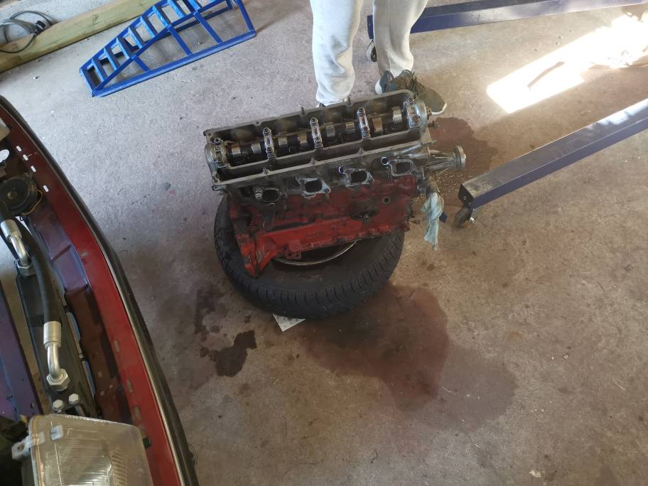

Ny blokk innkjøpt.
Denne må borres da det er litt rust i den :/ bare å stå på framover nå så den blir klar te våren http://forum.vccn.no/img-dump/2019/02/148.jpg

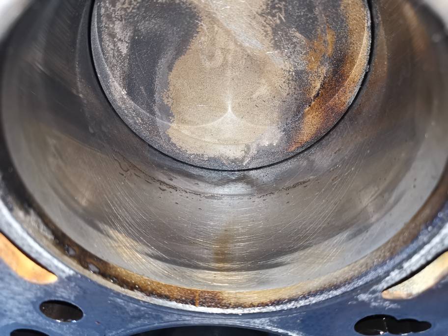

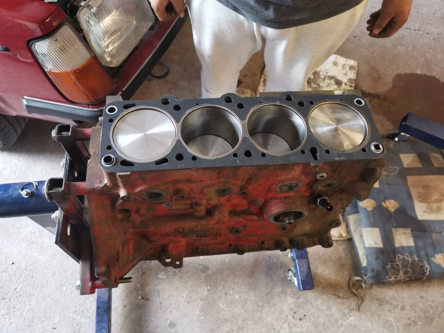

Da var det dags for blokk bytte [emoji16]
Ser også skade på værtfall 2 av sylindrene, så nå blir det montert blokk som er maskinert å sammen satt av motorbygger,
Og montert større halsringer i forgasserene
Råder i nye blokka er fra acm
Og wiseco stempler i 97mm borr
Blir spennende å se hvordan bilen funker nå i forhold til hvordan den gikk før. http://forum.vccn.no/img-dump/2019/08/27.jpghttp://forum.vccn.no/img-dump/2019/08/28.jpghttp://forum.vccn.no/img-dump/2019/08/29.jpghttp://forum.vccn.no/img-dump/2019/08/30.jpghttp://forum.vccn.no/img-dump/2019/08/31.jpghttp://forum.vccn.no/img-dump/2019/08/32.jpg

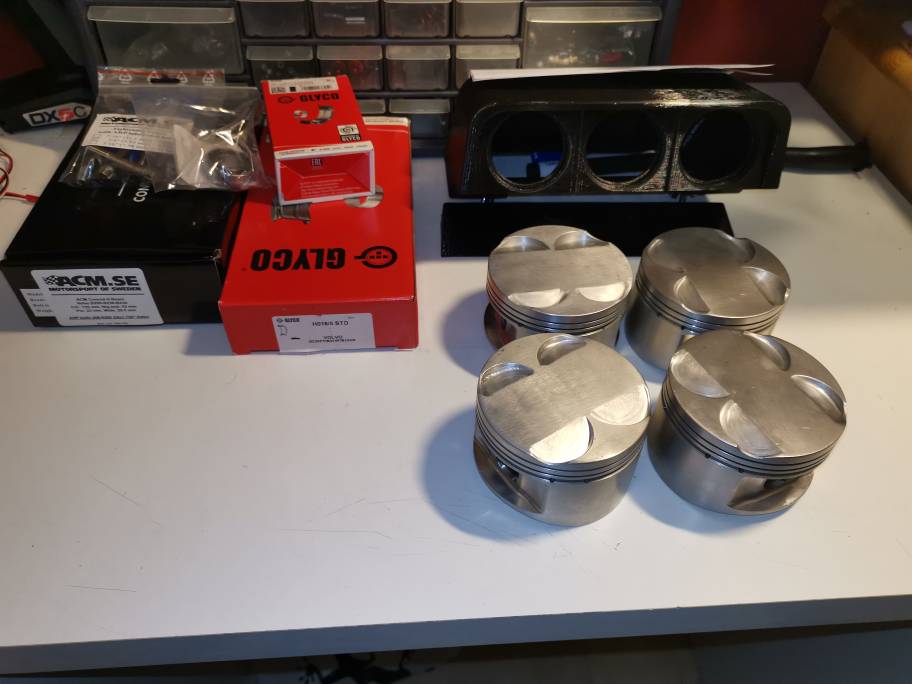

Lite oppdatering på gang.
-Nye spjeldhus er kjøpt inn
-Nye ventiler er bestilt
-Ny kamaksel er bestilt fra scimec motor
-Nye arrows pushere
-Dobble ventil fjører er bestilt
-Og blir nye ventil styringer
Usikker på hvem sprut jeg skal handle men bikker mot maxxECU sport.
-usikker på hvor store dyser jeg må ha[emoji848]
-Håper på mye mere futt en jeg har nå med dette oppsettet [emoji4]http://forum.vccn.no/img-dump/2019/12/57.jpg

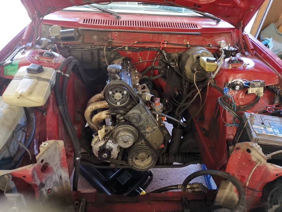

Liten oppdatering
Da er snart alt av deler i hus før bygging starter til våren :D
Mangler egentlig bare no små følere og selve datasprutet[emoji848]
Ble også bestilt ny custom kam fra scimec motor sammen med nye toppdeler.
Lurer på åssen det funker med single coiler blir spennende å prøve[emoji16]http://forum.vccn.no/img-dump/2020/01/63.jpghttp://forum.vccn.no/img-dump/2020/01/64.jpg

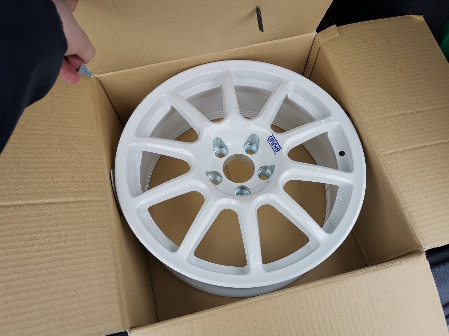

Spennende å se hvordan bilen blir med disse, 17x7 [emoji848]http://forum.vccn.no/img-dump/2020/04/129.jpg
Sent fra min LYA-L29 via Tapatalk

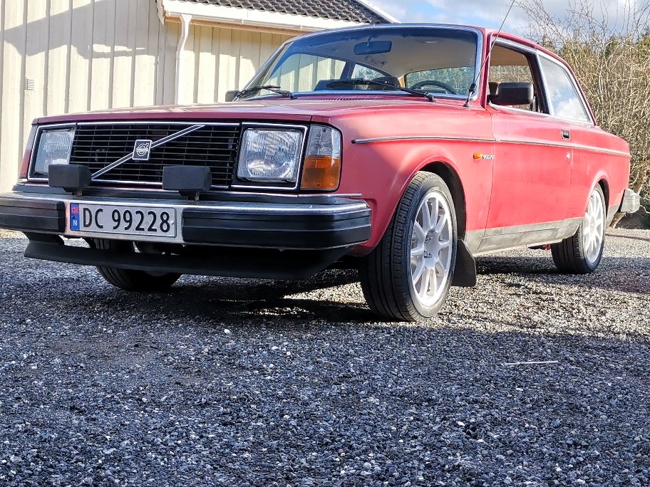

Nye felger er montert å fabrikk ny leppe fra bilia er satt på :)
Sort framfanger er handlet inn http://forum.vccn.no/img-dump/2020/04/130.jpg

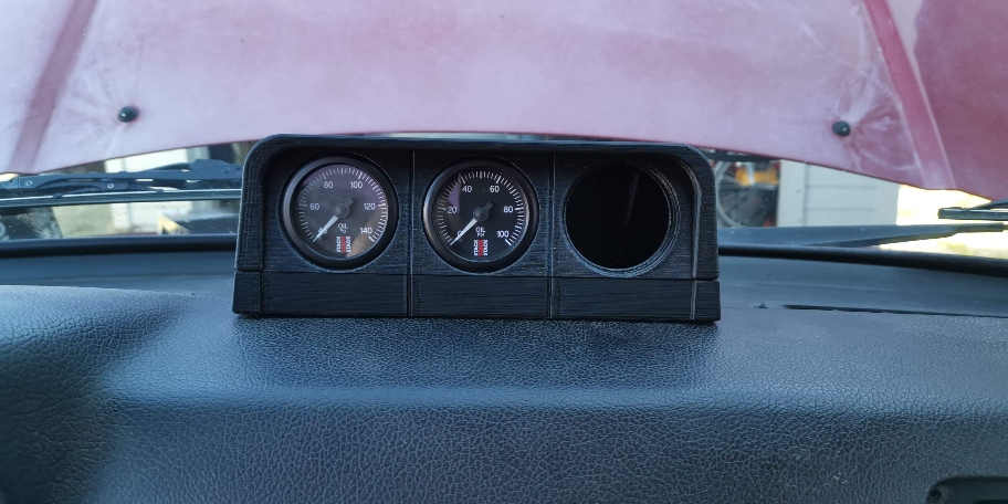

Endelig fått montert oljetrykk måler å olje temp.
Men nå viser det seg at oljetrykket er nok så dårlig,,, under kant av 38psi. Får prøve med annen olje før jeg drar ut pumpa :( http://forum.vccn.no/img-dump/2020/05/46.jpg
38psi er det på varm eller kald motor? Tomgang eller drift? 38psi er jo rett i overkant av 2.5bar [emoji848]
Både drift å tomgang. Kald. Varm var litt lavere, ska bytte til annen type olje på anbefaling fra en motor bygger
Upp date
-Bytta olje, da ble trøkket dårligere
-Brå tokk bort kjøler å filter fløtter å satte filter på org plass,
-Nå har jeg 60psi/ ca over 4bar på tomgang kald motor å på 4000rpm rett over 80psi kald motor. Trur dette bør være i orden nå.
Resultat:
-alle slanger blir byttet
-oljekjøler skal renses å vaskes
-filterflytter skal monteres litt nærmere tilfelle den jeh hadde var for langt unna :)
