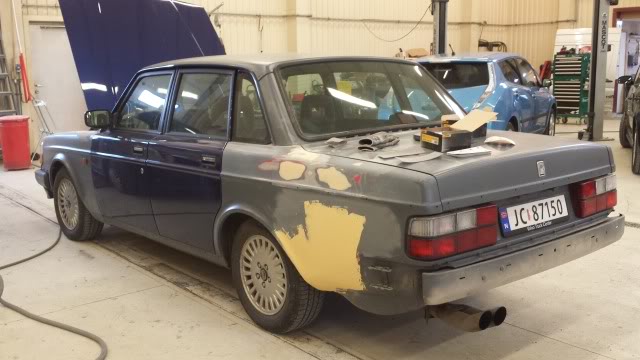

Da får vel direktør skuta få en etterlengtet makeover også.. denne skal selges bare jeg blir ferdig. 90 mod med godkjent b230ft, svart interiør og lakkert i en mørk blå perlemor farge med blå icepearl fra house of kolor.
http://forum.vccn.no/img-dump/2013/09/1525.jpg
