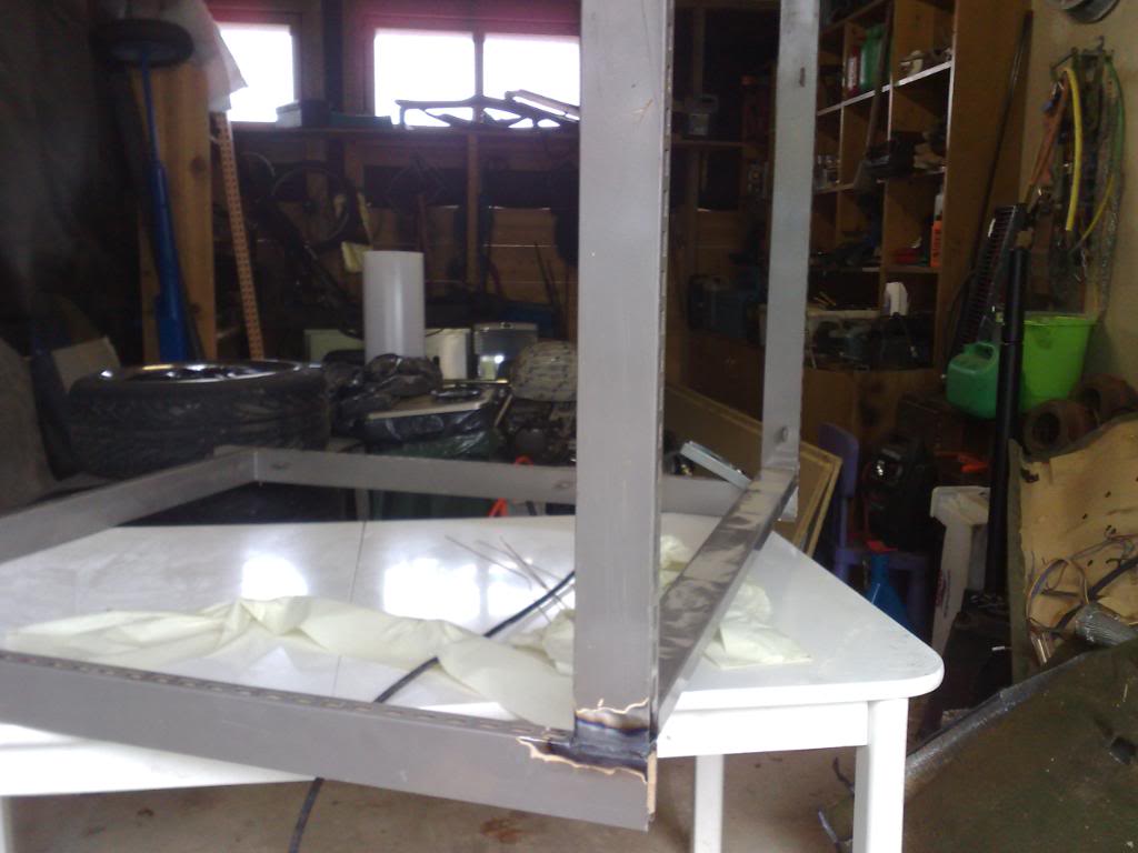

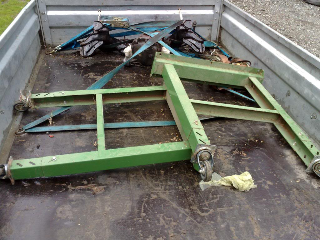

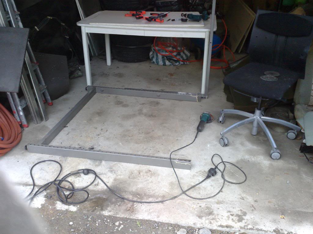

Kappet til ramma som alt skal stå på. Gammle hyller fra volvo faktisk :D

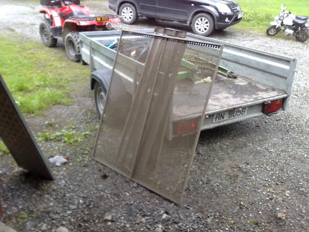

Rist fra høytørka. endelig får den gjort nytte for seg :) + 2 hyller som skal ligge under å støtte opp.

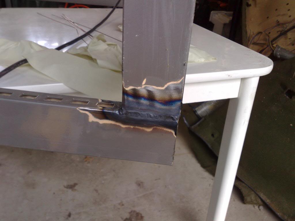

Dørkarmen. Måtte pusse vekk mye maling. det lukter så Jxxxx møkk av den malinga når den blir varmet opp!

etter litt testing å feiling ( Som de fleste vet er jeg verdens dårligste med glassfiber :P) med glassfiber så begynner det å se ok ut! bare ta på siste delen. så blir det å kappe det til å montere den fast med skruer.
