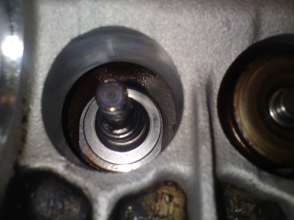

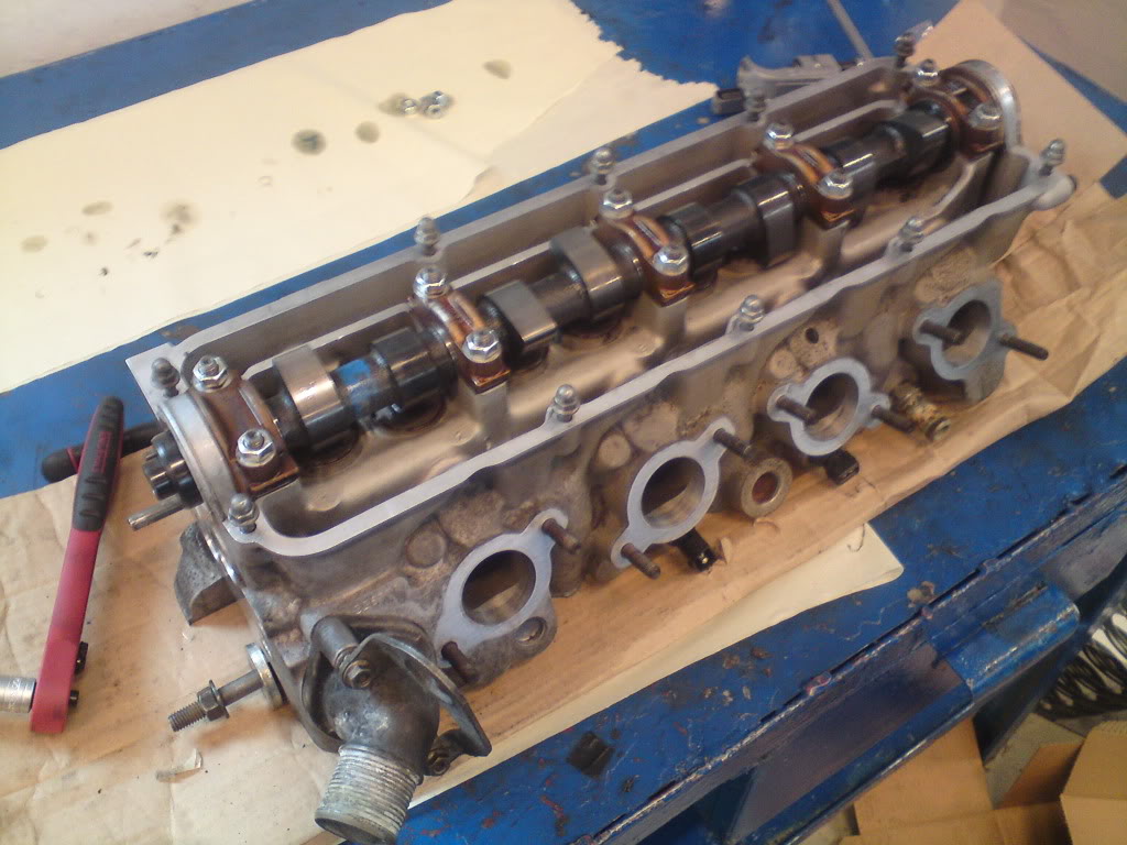

Får sjå i helga, blir ein tur heim.. Tok siste rest på toppen i dag og, trykte i ventiltetningane og satte i dei siste ventilane.. Skal kontrollere om eg må shimse ventilløftarane og :D Satsa på å få i stempla no te helga så begynne det å nærme seg nåke.. ;)
Heei igjen.. Har fått gjort litt ;) Toppen er klar, og blokka begynner å nærme seg noko.. :) Litt bilder..
Toppen ferdig ;) trengte ikkje bytte shims, stemte perfekt med føleblad.. Nye ventiltetninga sjølvsagt, og IPD kammen på plass.. :)

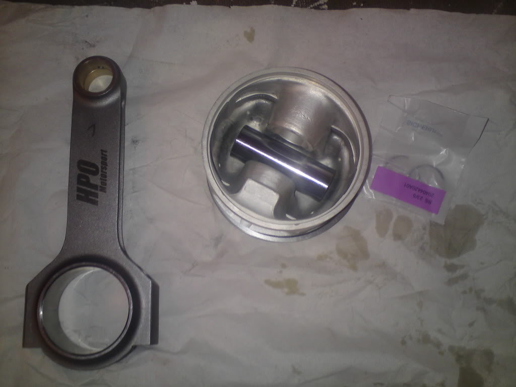

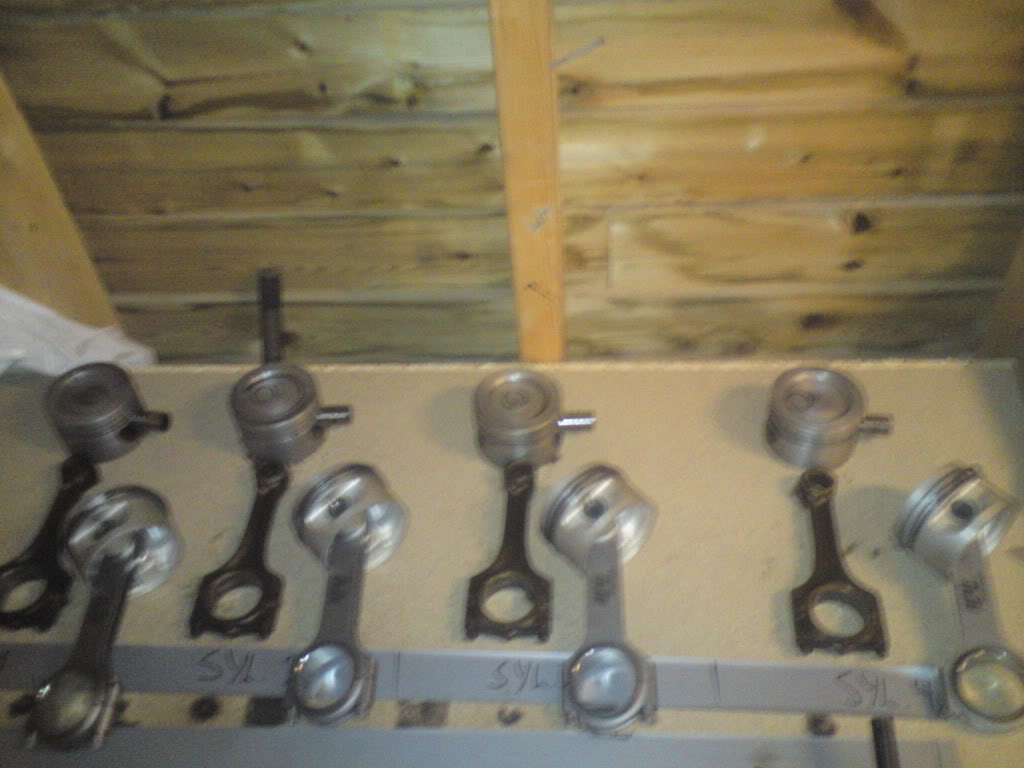

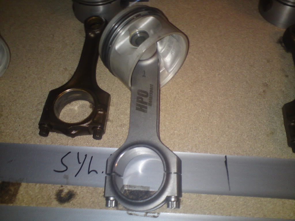

Vegde opp alle rådane og stempla, for å få mest mulig lik vekt.
http://forum.vccn.no/img-dump/2011/02/1319.jpg
http://forum.vccn.no/img-dump/2011/02/1320.jpg
http://forum.vccn.no/img-dump/2011/02/1321.jpg

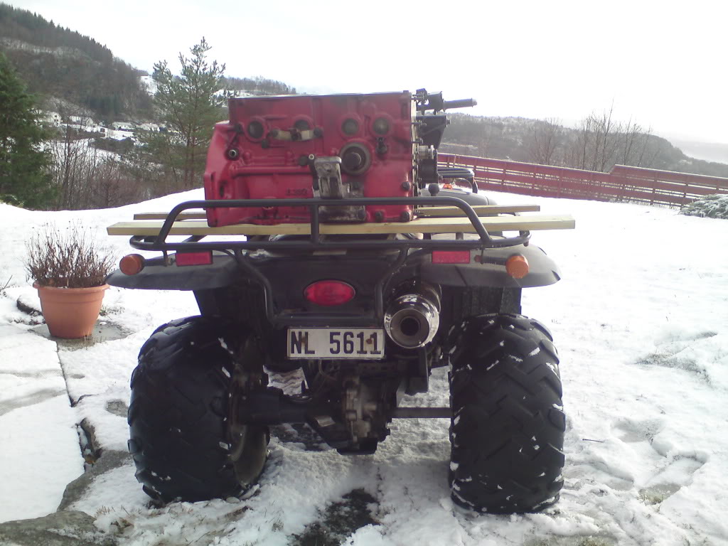

Kunne ikkje bære blokka heile 20 meter ned til huset for vask, så hadde det litt moro med atv`en ;)
http://forum.vccn.no/img-dump/2011/02/1322.jpg

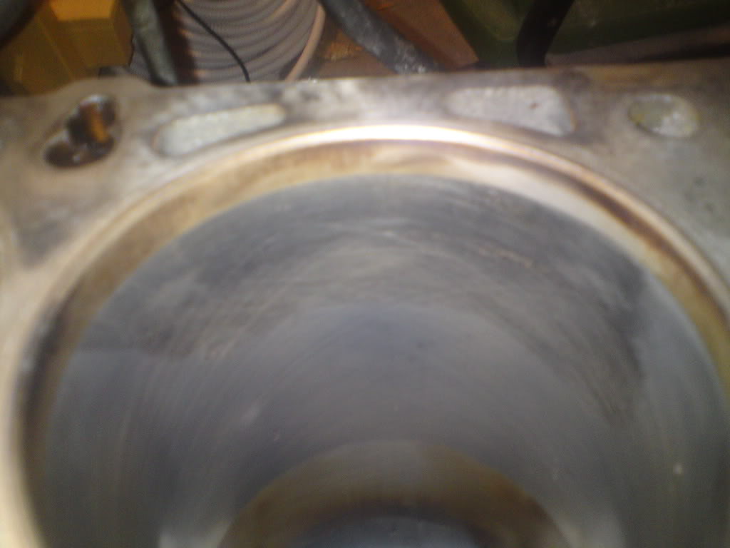

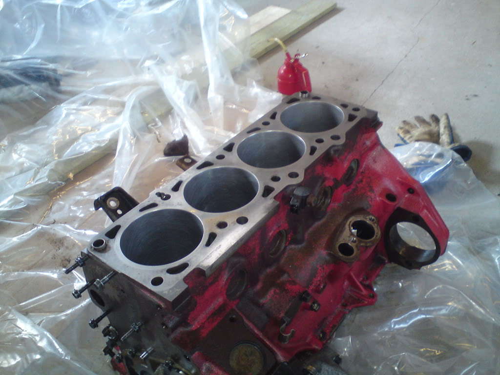

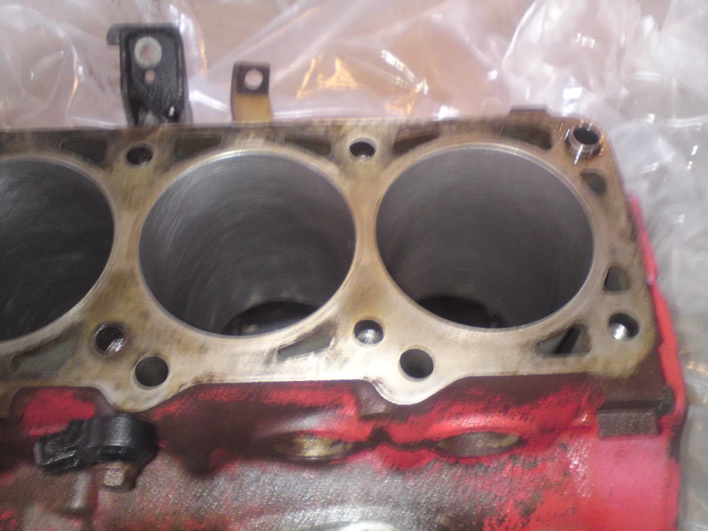

Blokka før boring:
http://forum.vccn.no/img-dump/2011/01/133.jpg
Blokka etter boring:
http://forum.vccn.no/img-dump/2011/02/1323.jpg
http://forum.vccn.no/img-dump/2011/02/1324.jpg

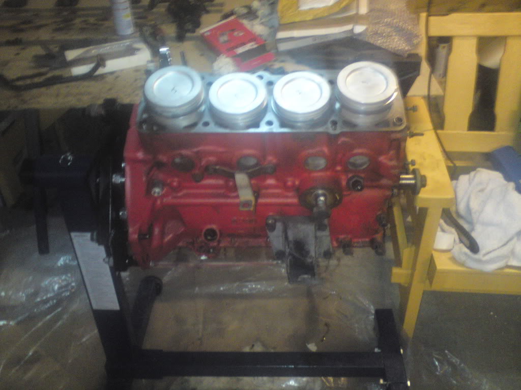

Trenge berre klemme til stempelringane så er stempla på plass.. :)
http://forum.vccn.no/img-dump/2011/02/1325.jpg
Alt for denne gang, satsa på å få stempel og råda på plass i helga.. ;)

var det stor vektforskjell på rådane og stempela?
du må slenge på litt maling på blokka når den først er ute og;)tar ett par tima ekstra og ser plutselig ti ganga bedre ut:)
Har målt opp stempel og rådar slik at lettast råde går med tyngste stempel.. Ikkje stor forskjell nei..
