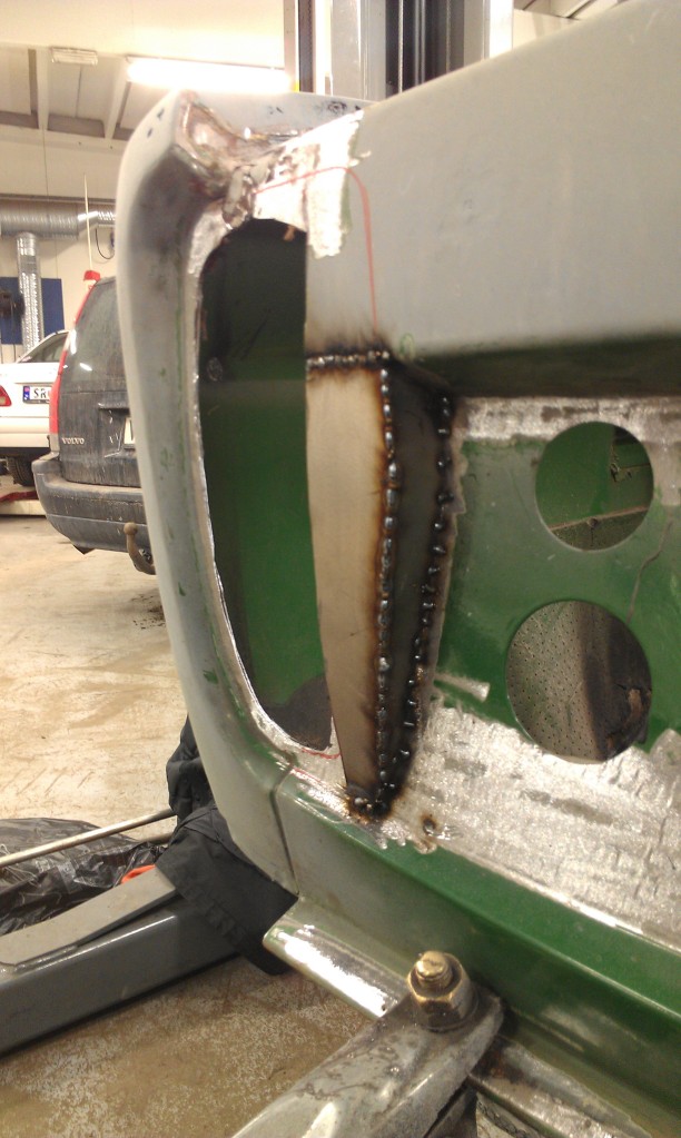

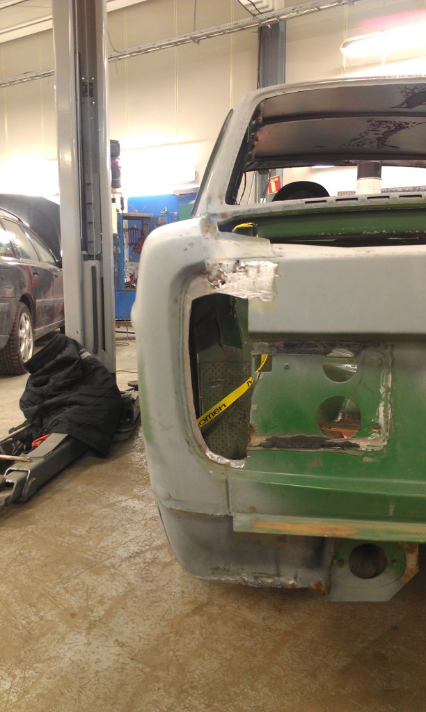

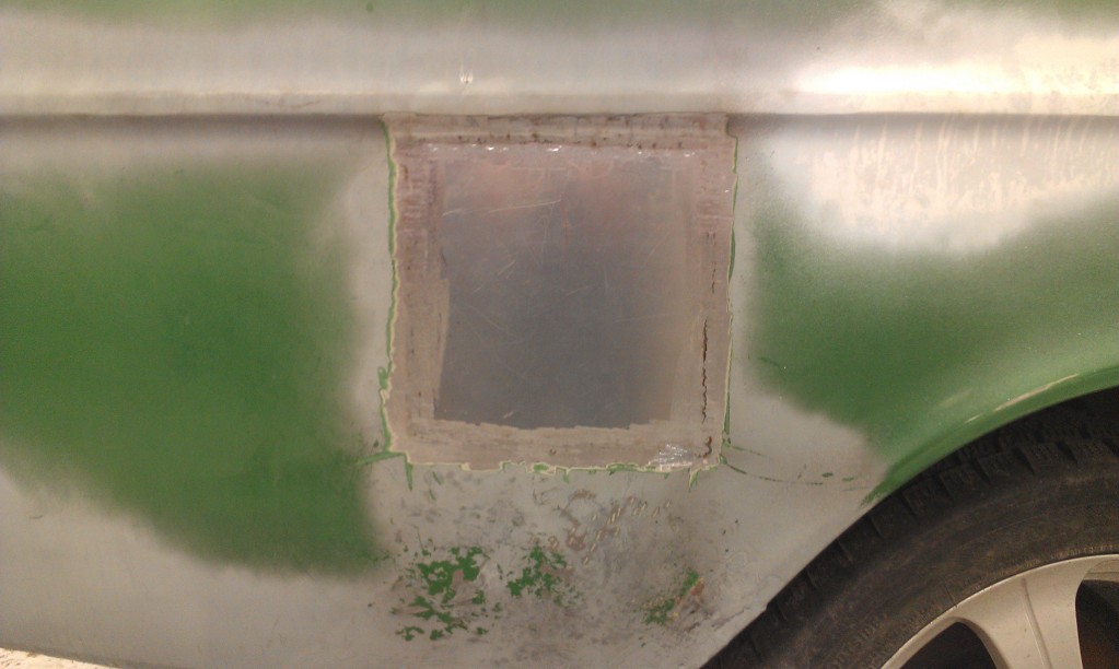

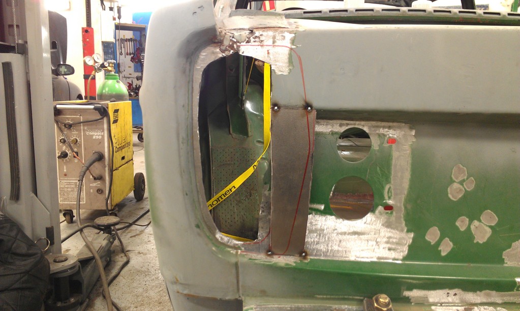

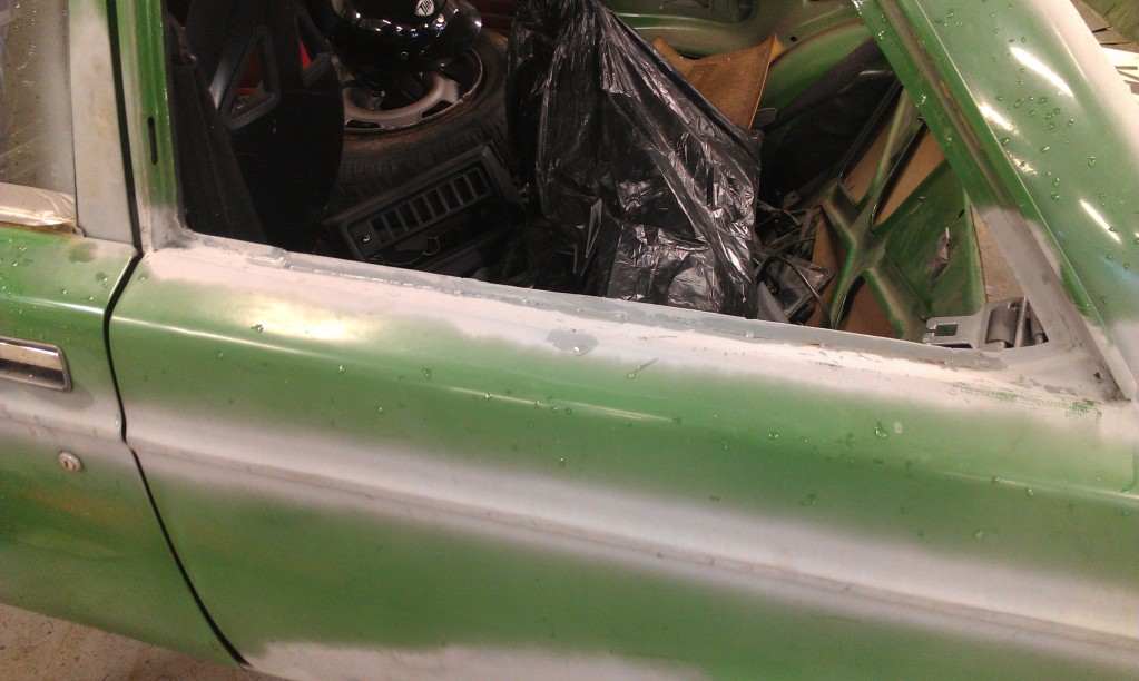

Fått sveiset ferdig rundt venstre siderute bak, ferdig med rundt bakruten, sveist ferdig høyre dør, fikk plutselig en ide om å sveise igjen tankpåfylling og modifisere tankpåfyllingrøret i bagasjen. Sveiset igjen emblem og listehull på bakplaten
Eneste kjipe var att jeg hadde det litt travelt med sveisinga av tankpåfyllinglokket, det ble litt i varmeste laget og skjermen "slo" seg litt :( Øvelse gjør mester ;)

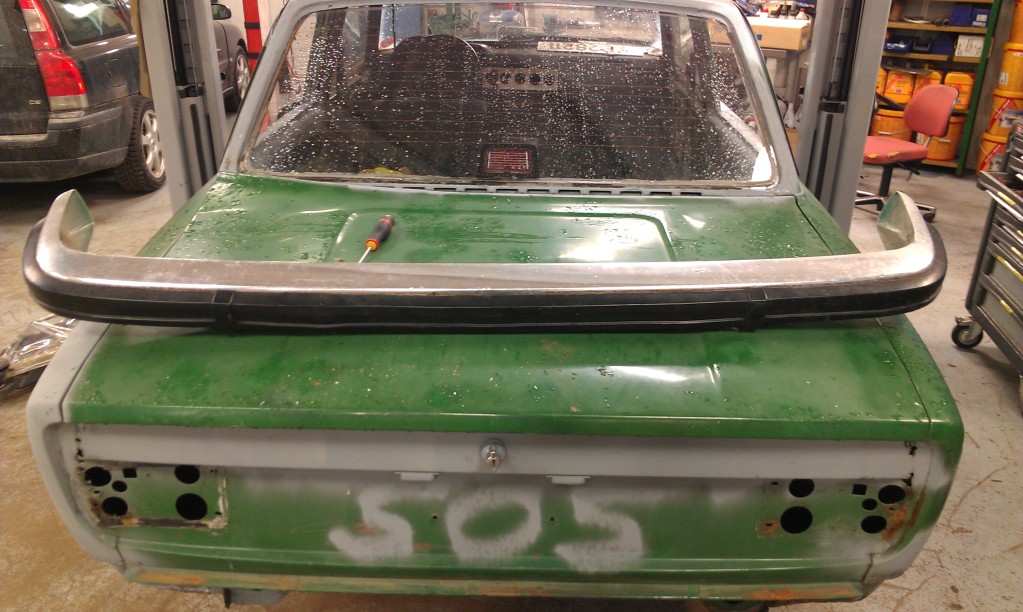

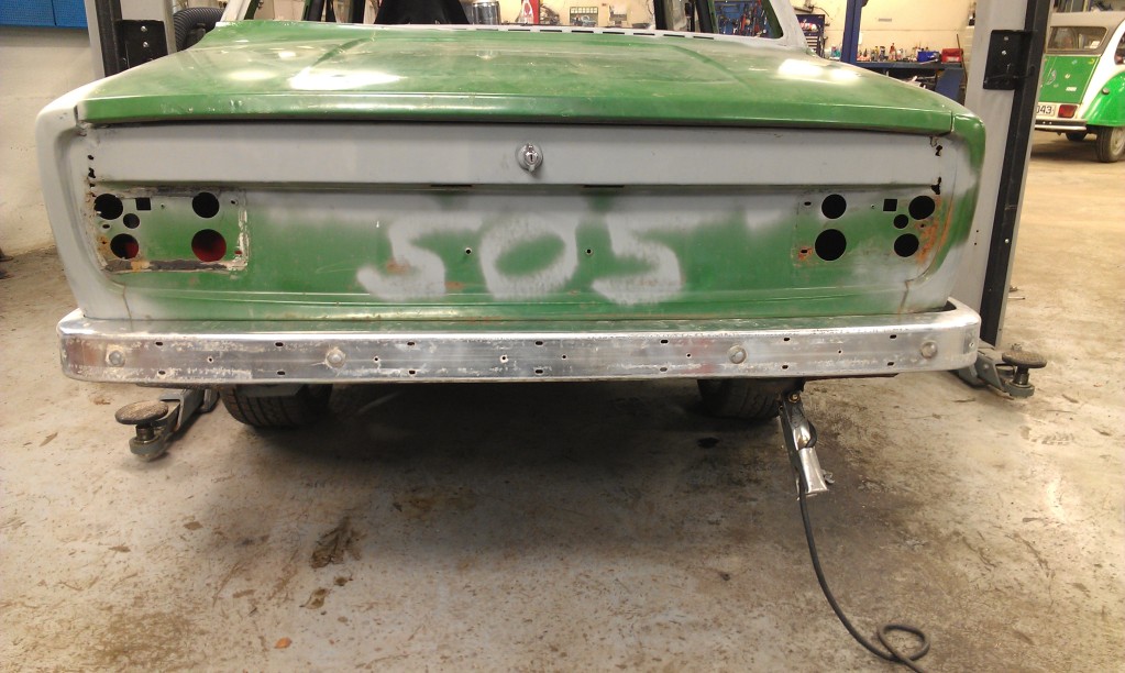

Kan se ut som det blir å sveise om bak platen til lyktene for å passe 1972 140 serie lykter og bruke slette typen 1969? modell bak fanger, skal få låne/kjøpe lykter og fanger i helgen ;)

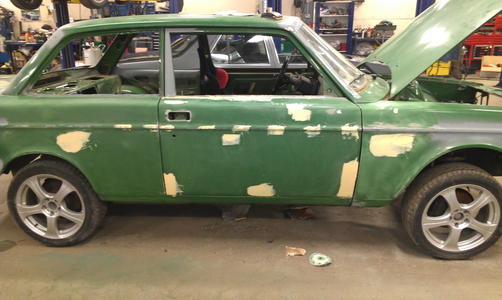

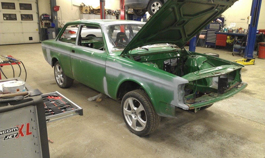

Tja da har man satt i gang med litt sparkling, pussing og litt grunning.
Kan se lovende ut for lakk til helgen. ;)
Fikk hentet ut lakk, sparkel, og slipe grunning spraybokser.

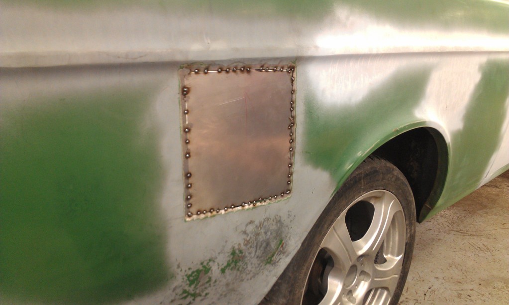

Sveisa ene bakskjerm på nytt. uten at metallet strakk seg ;) blåsespiss + punkting = Win!

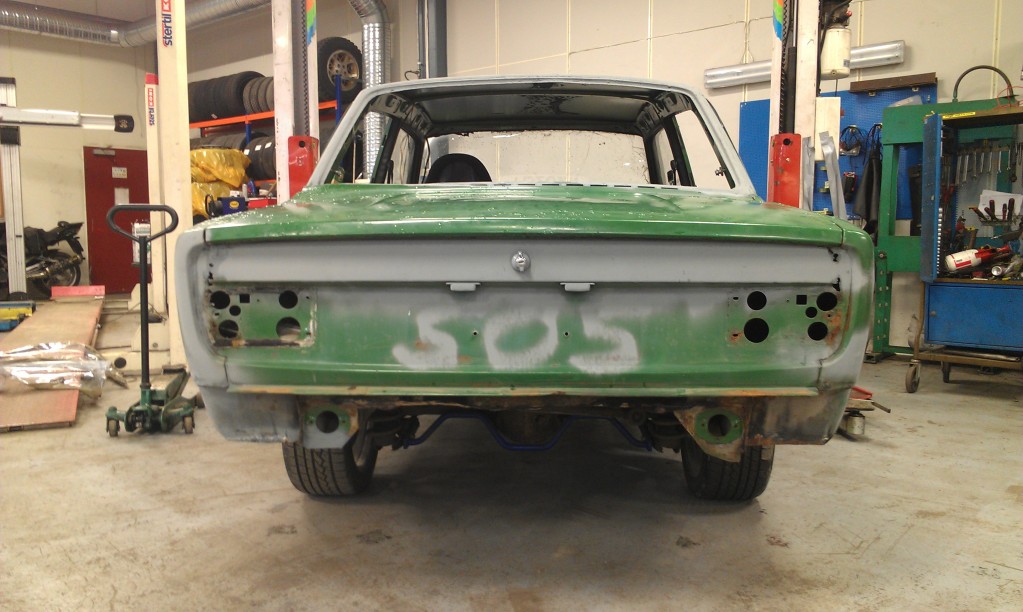

Så ble det custom 140 serie lykter ;)

Spent på resultatet med andre lykteglass (Tonet) med sort ramme og 140 serie fangern når bilen er ferdig lakka :D
kan bli bra det dærre :D men hvorfor kledde du ikke igjenn hele plata bak? slik som det er på 140'n?
Tenkte ikke lage det helt som 140, men vil se rimelig originalt ut når jeg er ferdig, så trur det trengs en kjenner til å se at det er uorg. ;)
