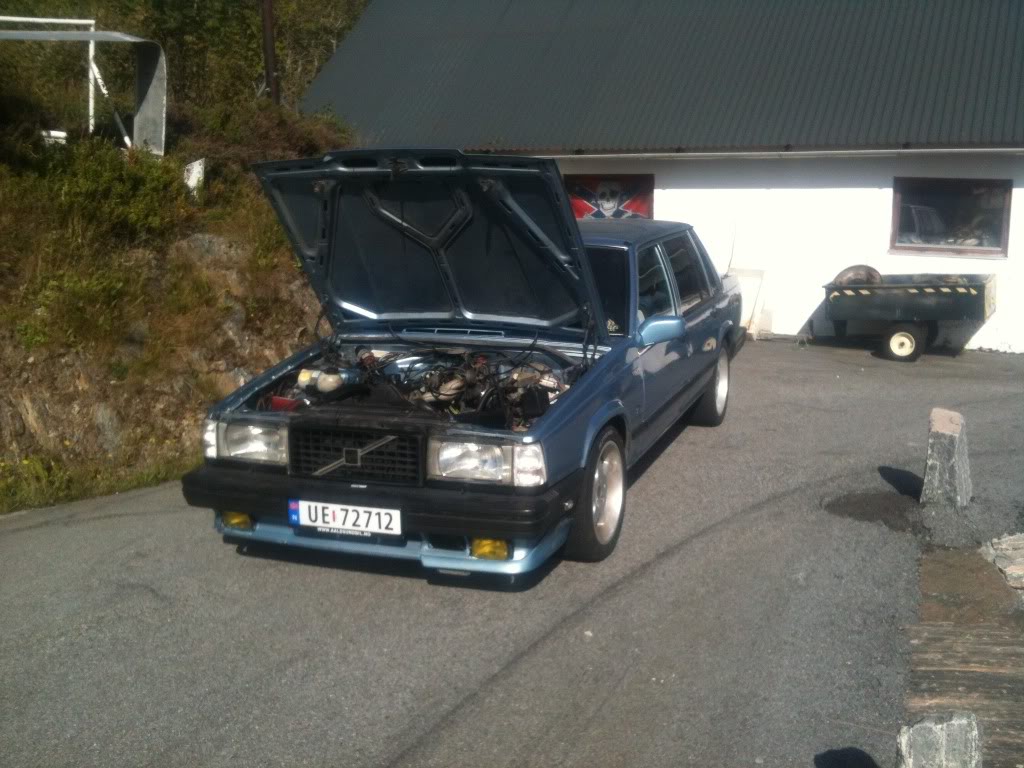

montert hjerner, dyser, turbo og oljetrykkslange i kveld, satse på å få til retur, motstand og downpipe imorga da selgern var på jobb idag.
henta 3" downpipeflens, motstand og returrør til turbo
skal på biltema å handle eksosrør(til trykkrør) og 3" eksos bakover, regner med det blir en bra festbrems å gå over fra 3" på DP til 2"??

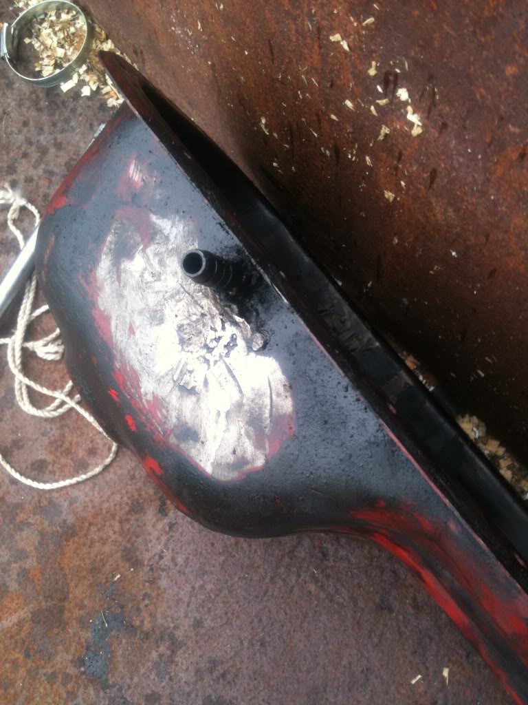

sliter litt med oljeretur i bunnpanna, lite lyst å ta ut motoren eller ta ned bunnpanna, funderer og på montering av motstand, veit korsen det gjøres men ikkje kor eksakt på strømpa den oransje ledninga går over fra 1 til 4...

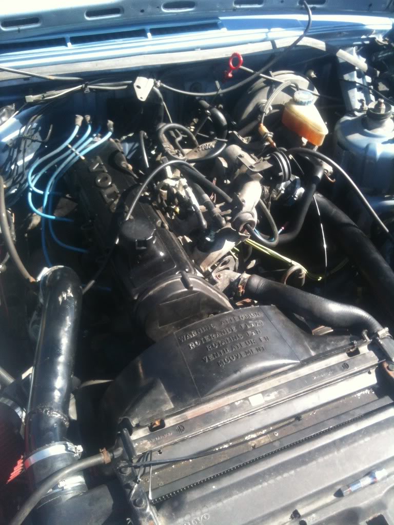

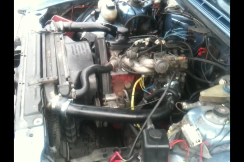

motoroppsett nå og en grei oppskrift til dere som vil turbokonvertere
-td04h-13c turbo
-lysegrønne fk dyser
-en plass mellom 0.7-1.0 bar ladetrykk
-orginal bunnpanne med retur
-148 tenningshjerne(kjøpte på ebay til 250kr, strøken, såg ubrukt ut)
-962 bensinhjerne med ecotrim kjøpt av chbre her på forumet
- 4stk biltema silikonslanger 2,5"
-modda og lakka 2,5" eksosrør fra biltema som trykkrør
-3" JT downpipe som går over til 2,5" eksos

mitt forsøk på bunnpanne med retur som funka dååårlig
