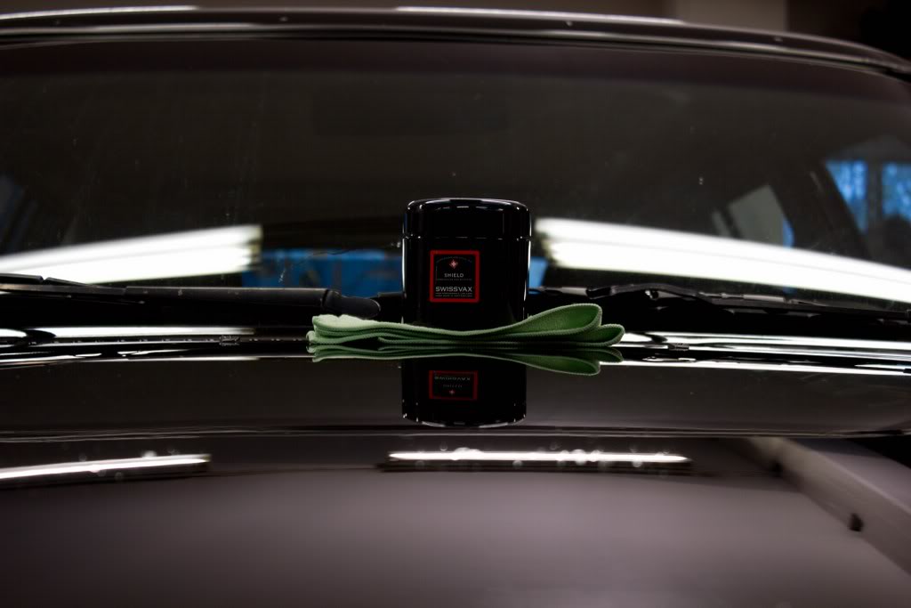

Etter dette la jeg et lag med Swissvax Shield.
Alle ruter ble forseglet med RainX.
Lister og dekksider fikk ValetPro Protectant (Første gang jeg prøver denne).

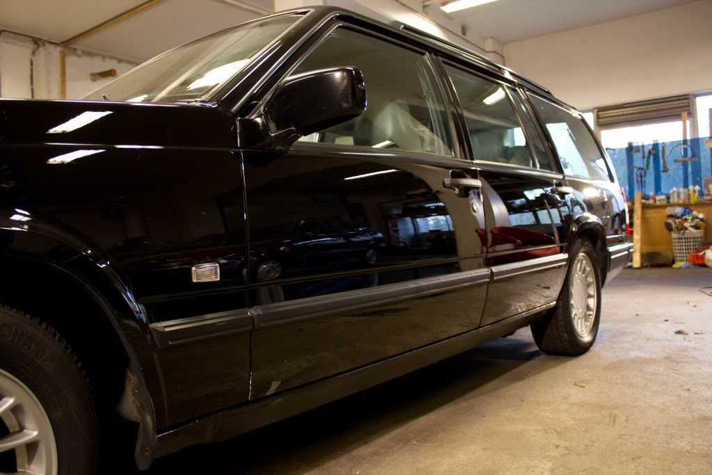

Sidene.

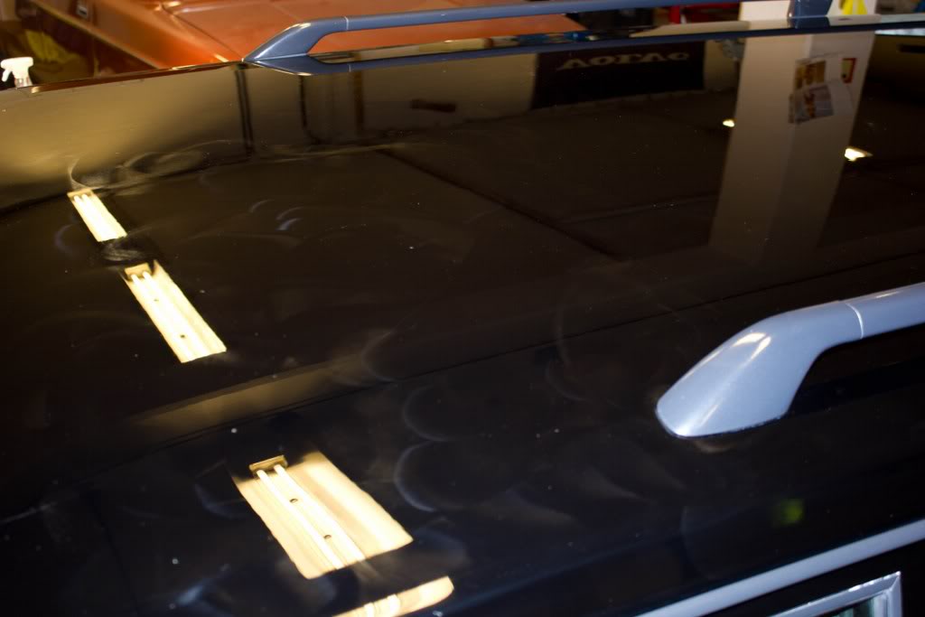

Tak.
http://forum.vccn.no/img-dump/2011/10/2128.jpg
Tok også bilder av hvordan det ble der som taxiutstyr har stått. Ikke bra, men fikk det faktisk mye bedre enn det var.

Resultat.

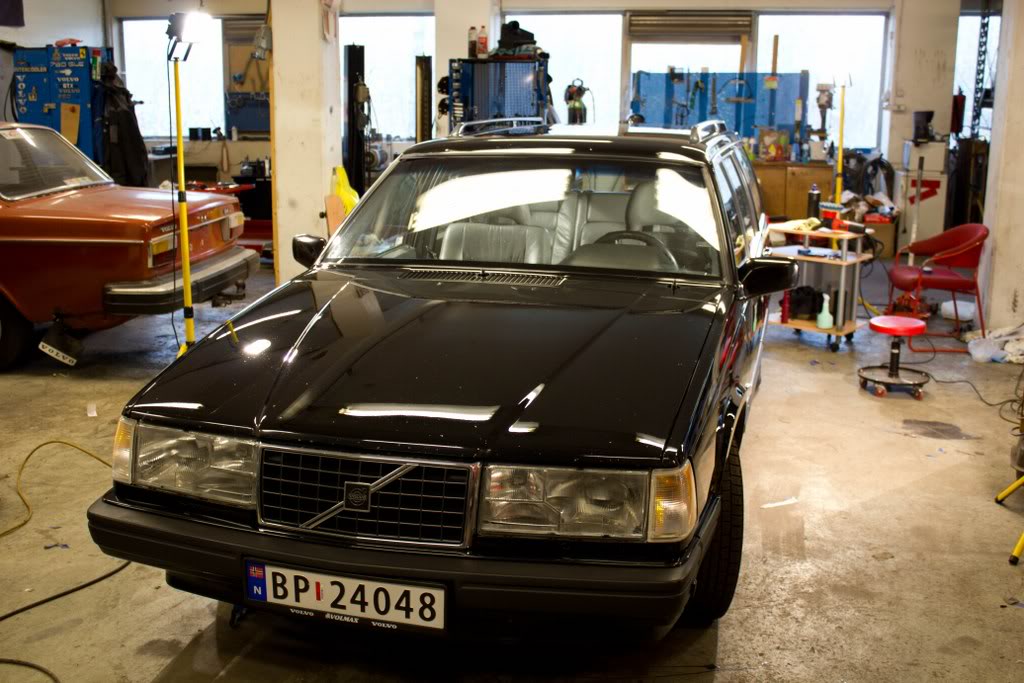

Da var jeg ferdig utvendig. Totalt har jeg brukt ca 63 timer.

Detta ble pent :) Må få noen bra bilder ut nå! Men det har jeg mine tanker om kommer ;)
Fornøyd med resultatet selv eller noe du syns mangler da?
Skal få tatt noen skikkelige bilder ja. Når jeg var ferdig, så regnet det ute og voksen måtte herde, så det egna seg ikke å kjøre den ut da.
Fornøyd med resultatet egentlig selv om det er steder som jeg kunne fått vekk litt mere. Det var det ikke tid til egentlig, så jeg får ta det igjen.
