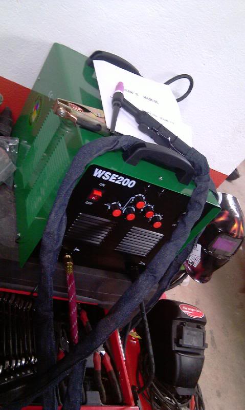

Ikke skjedd stort her. Men jeg har fått kjøpt meg AC/DC TIG apparat da :D
http://forum.vccn.no/img-dump/2010/05/86.jpg
Duka for laaange kvelder med aktiv wolframsliping nå...
Kjøpte det av en kammerat som har begynnt å ta dem inn. Planen var å selge dem for 6500-7000,- Du får ule om du er intr;)
Smells like that. Har du fått tatt iallfall en lang kveld forran dreimaskina å laga noen toppskåler til meg enda forresten? :p
