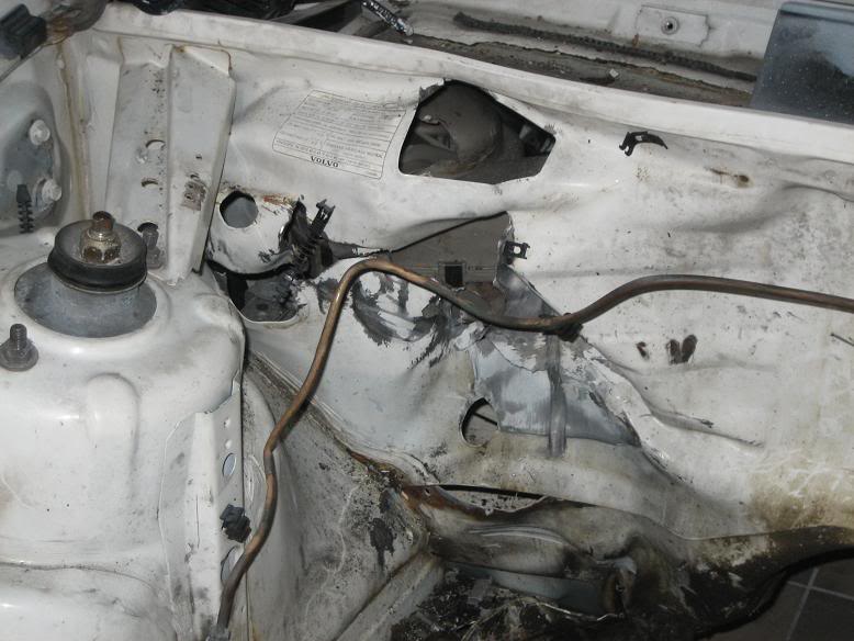

Har kommet litt i gang på bilen igjen etter helgens festival. Blir mindre og mindre stash rundt ground zero:
http://forum.vccn.no/img-dump/2011/08/2061.jpg
http://forum.vccn.no/img-dump/2011/08/2062.jpg
Varmeapparatet fikk mye juling og må nok kastes:
http://forum.vccn.no/img-dump/2011/08/2063.jpg
Som ei ribbet høne:
http://forum.vccn.no/img-dump/2011/08/2064.jpg
Orginal-varmeapparat hiver du ut og erstatter med ett lite ett fra Summit.
God ide`, har du noen du vil anbefale? Var jo et bra utvalg de hadde.
