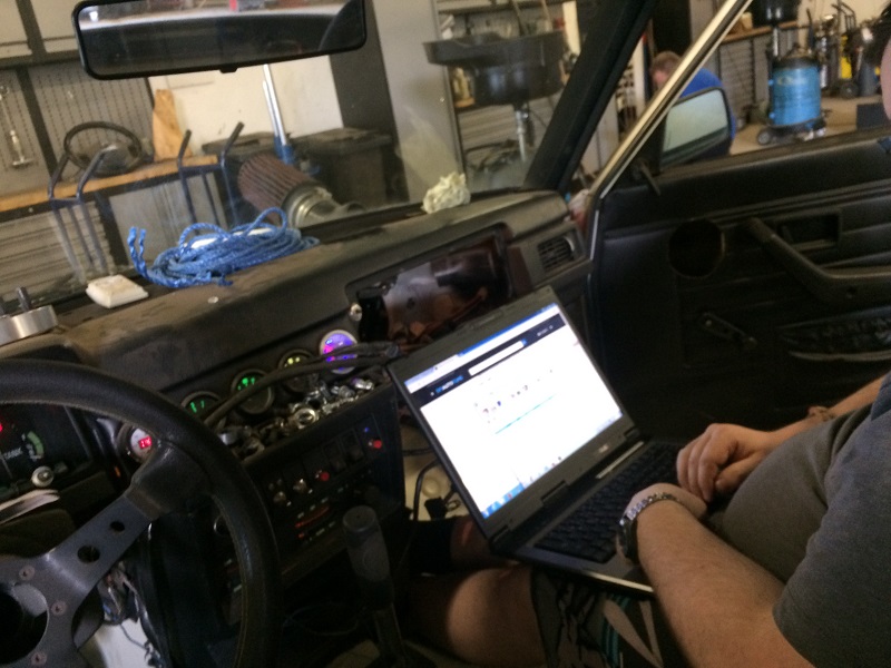

Kjørte først hovedtankpumpa og fylte opp den lille Nuke-tanken og brukte walbro 450'n for å vaske slanger. Må si jeg ble overrasket over hvor mye som kom på ei lita stund.
Mye krangling med bærbaren min som ikke vil ha kontakt med sprutet. Så da gå vi opp etter en liten stund mtp på å kjøre bensinpumpene fra sprutet og trigga releene selv.
Vi finne igjen litt olje, vann, rele til vifta frammi og litt annet småtteri sikkert før jeg kan starte den. Håper det skjer om en dag eller to :D
Også er jeg litt usikker på om jeg har drept tankmåleren min. Må forske litt på den, for den registrerte ikke 20 liter bensin.

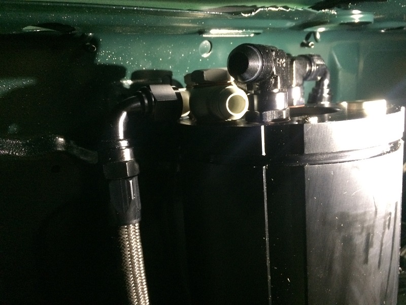

Det lekker på trykksiden ut av Nuke-tanken og det lekker inn på Nuke-railen. Begge deler har banjo fra Nuke.
Prøvde litt forskjellige tetteskiver under feilsøkingen. Prøvde også å bytte til en annen rail uten at det hjalp.

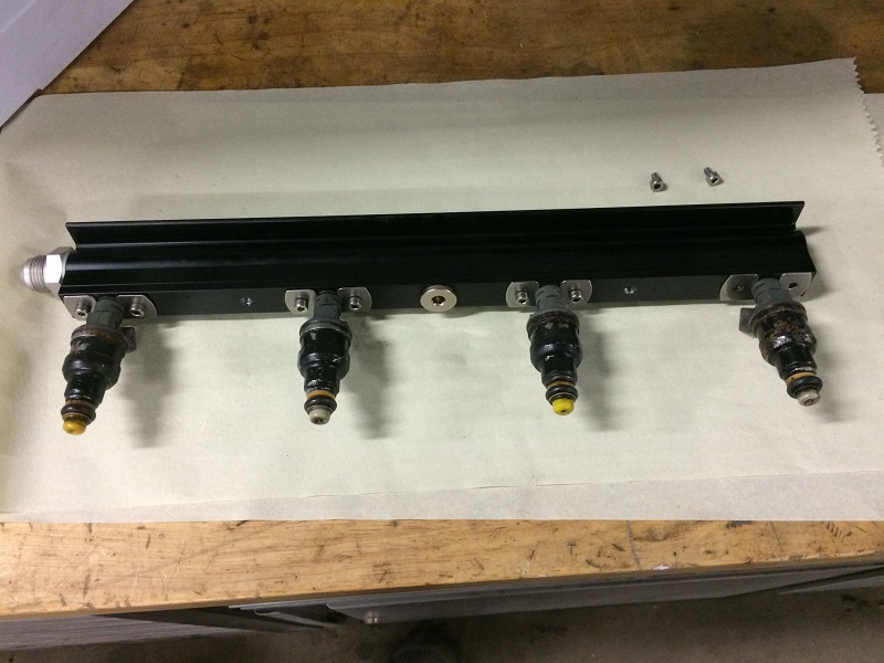

Prøvde å bytte til en anna ny rail.
http://forum.vccn.no/img-dump/2017/05/910.jpg
Så da ble den stående å skamme seg litt :/ hehe
http://forum.vccn.no/img-dump/2017/05/911.jpg
Glassblåst trykkrør.
http://forum.vccn.no/img-dump/2017/05/912.jpg

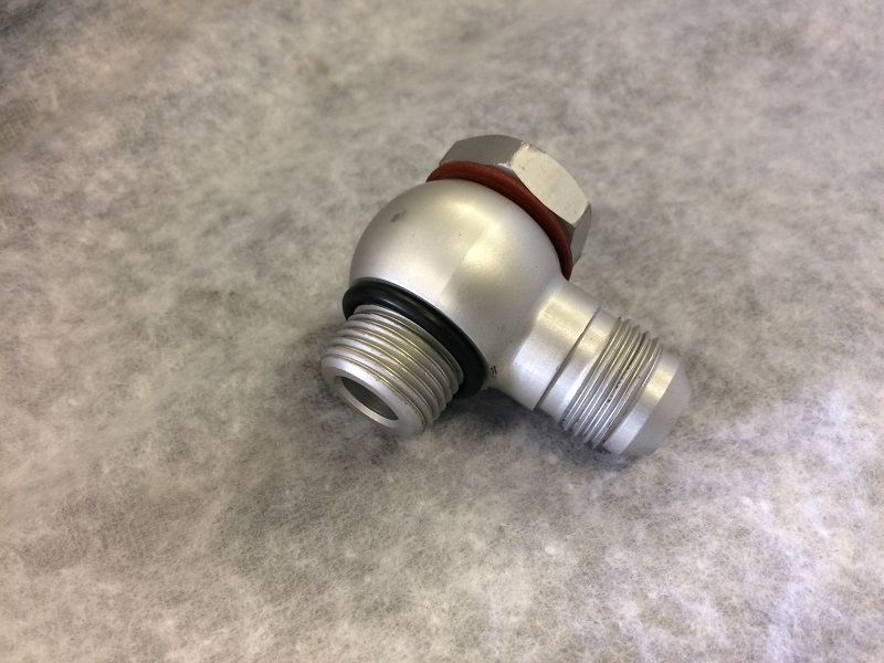

Vet om mange som sliter med nuke banjo lekkasjer. Mener løsningen er å bruke de "fiber" pakningene som følger med.
Jeg har disse og alt er potte tett
Hørt om flere som har samme problemet. En fikk det tett ved å bytte rail.
Jeg fikk tak på 2 nye fiberringer også men det lakk like ille det å :(
Med den andre nye railen så flytta lekkasjespruten seg med samme banjo så det er noe merkelig en stand.
Driver å ser etter swivel på nettet med det er ikke lett å finne i 3/4 UNF ut i AN8. (hann - hann)
Da blir det en tur til Drammen for å se om jeg finner en løsning :D
Roadtrip it is! :D
Fittings of norway?
Tenker Tess har deler sÃ¥ du fÃ¥r det tett altsÃ¥ í ½í¸ƒ
De pakningene som følger med er sjelden bra. Prøv kobberpakninger. Slitt med det samme på bremser og drivstoff på Ford'en.

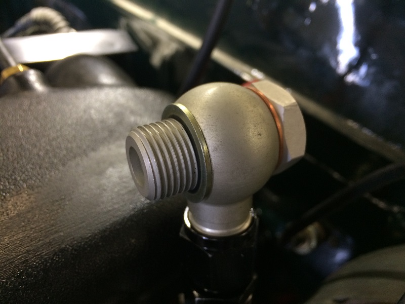

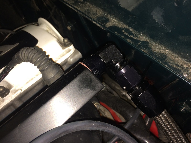

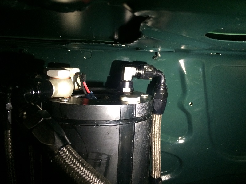

Det ble Fittings ja :) Swivel med 3/4" - AN8
Fikk kjøpt 4 stk, for det var det de hadde i hylla og skulle hatt en til. Så jeg får se om jeg finner på noe lurt og får tetta den siste koblinga med noe inntil jeg får den siste.
Fikk montert på fuelrailen og den ble tett :) Den tetter med en o-ring.

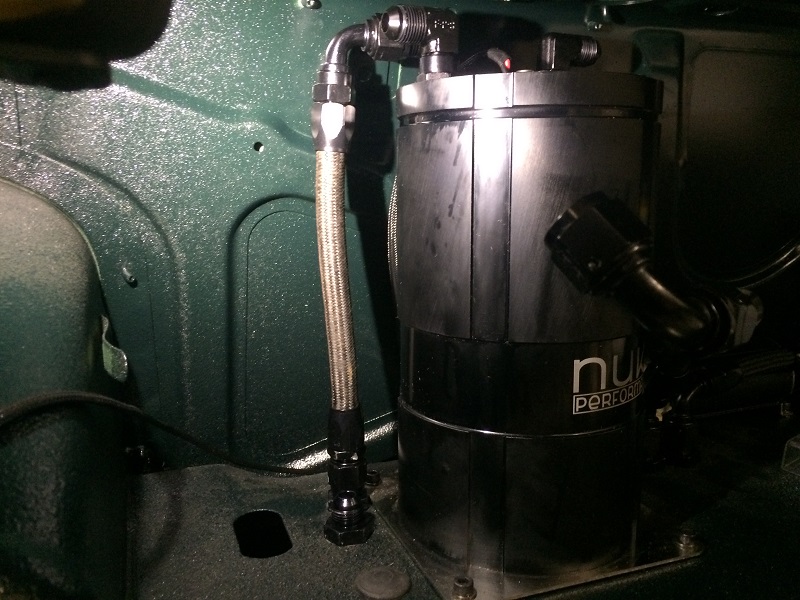

Monterte også en på trykk ut av Nuke-tanken baki, men det lekker på de 3 andre, så jeg skal ikke påstå den er er tett men vil anta det :)
Så nå får jeg gleden av å lage nye slanger baki der ettersom de jeg har blir for korte.
Da blir det enda litt lenger ventetid før motoren går. Men men.. sånn er gamet :/ :p
Må bare få takka Fittings og Norway og BCB for handelen :D Mycket bra support.

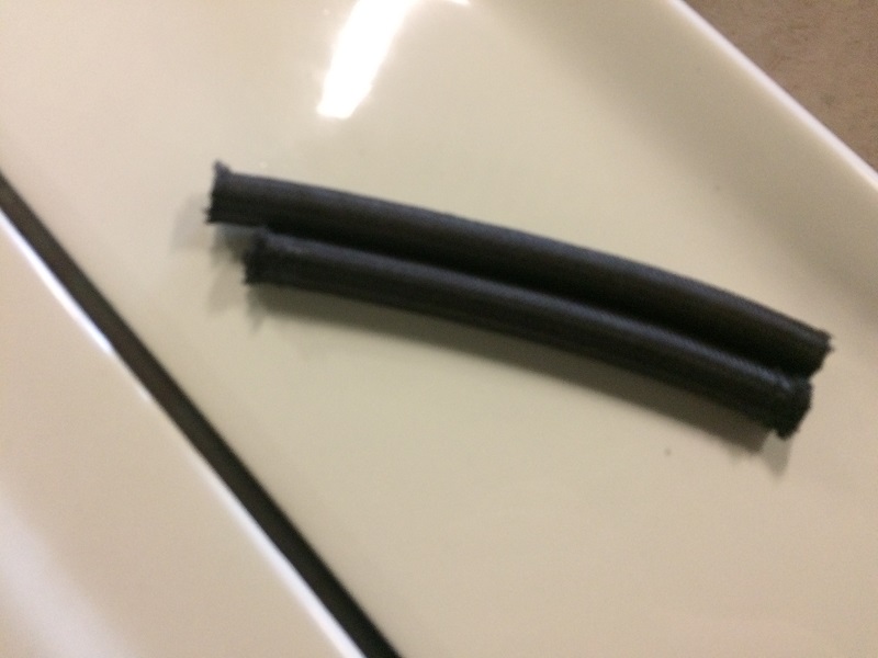

På trykksiden baki satt det "filtpakninger". Funka dårlig. Når'n tar den av så ser man tydelig spor av at den er klemt, så det er litt rart at den lekker.

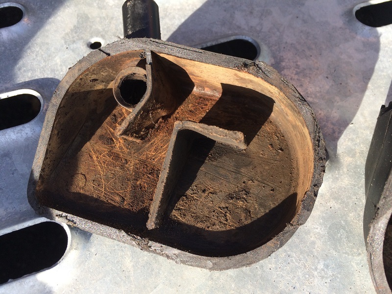

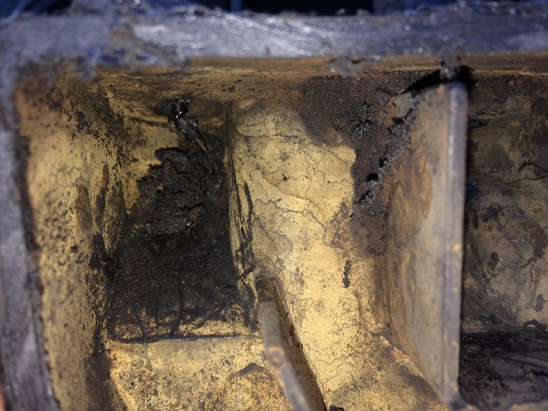

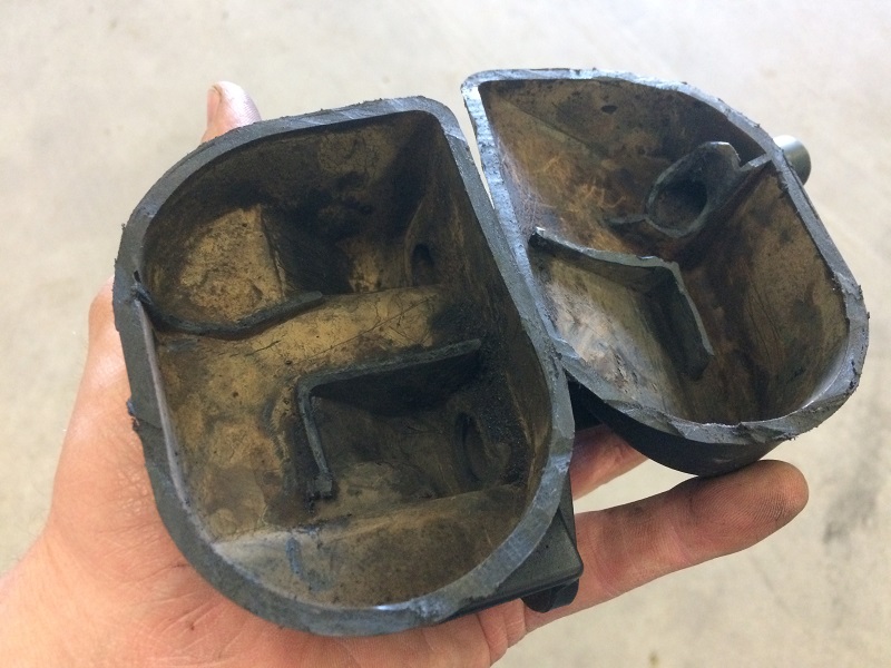

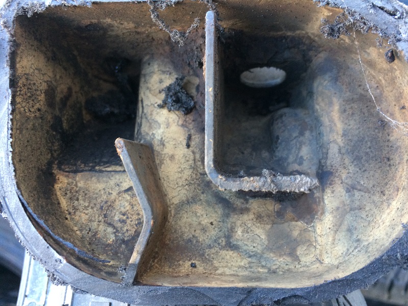

Veivhusventilasjonen er delvist løst. Boksen min var full av drit, så jeg tok en Holck :D
Skal også lage ett uttak til i fremkant på motor der fordeleren normalt sitter + en i toppdeksellokket.
Motoren er starta og jeg har fått kjørt inn kam :D
Mætti gædd inni der. Skulle vel ha kjøpt ny, men det skjedde ikke.
Før jeg skar opp boksen hadde jeg inni masse bremserens og brukte trykkluft for å løsne på litt. Det var fortsatt igjen en del drit.

Veggene er slipt ned + inngangen på det ene røret er gjort litt rommere.

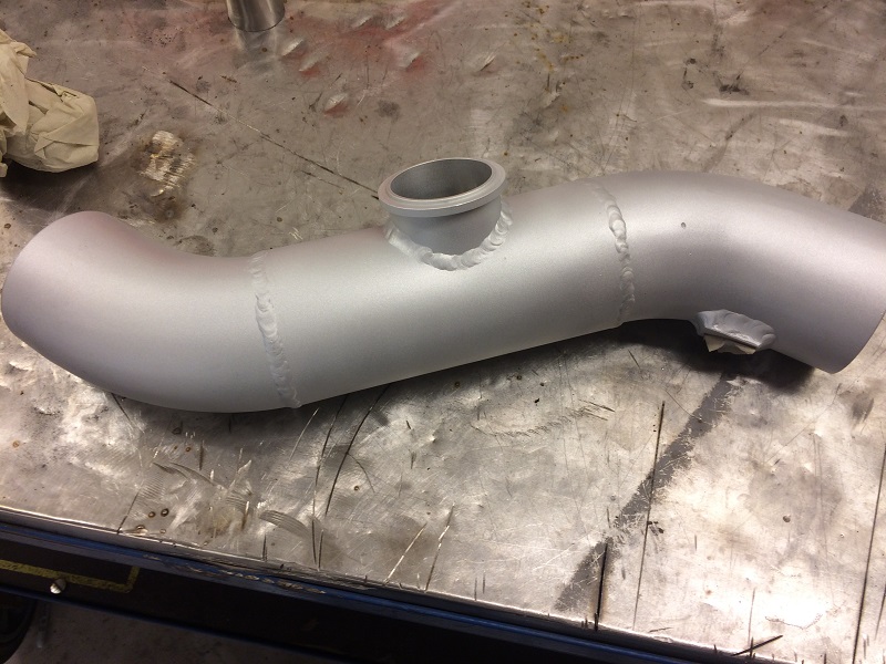

Har begynt å lage uttak til ekstra hull i blokka til ventilasjon. Det blir hekta sammen med det som kommer fra boksen under innsuget.
Må få pussa ned sveis, sandlåst og lakkert den før jeg monterer på motoren.

Den vinkelen skal peke nedover og gå mot veivhusventilasjonsboksen. Aner ikke om det var en dum ide, men har for meg at dampen fra den kommer lettere ut hvis den går litt oppover.
Men så må slangen ligge litt teit på tur bort til dette stålrøret, så det kan hende ble bare mongo.

Må slipe ned alt og sandblåse kreasjonen.

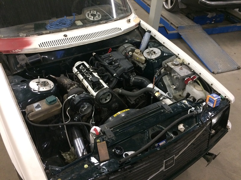

Også har det kommet pakke fra Summit in US&A :D Flere swivler. Nå er bensinsystemet tett alle steder. Det kan jeg like :)
http://forum.vccn.no/img-dump/2017/06/506.jpg
Lagde nytt feste og flyttet wirehjulet nærmere selve spjeldhuset.
http://forum.vccn.no/img-dump/2017/06/507.jpg
http://forum.vccn.no/img-dump/2017/06/508.jpg
