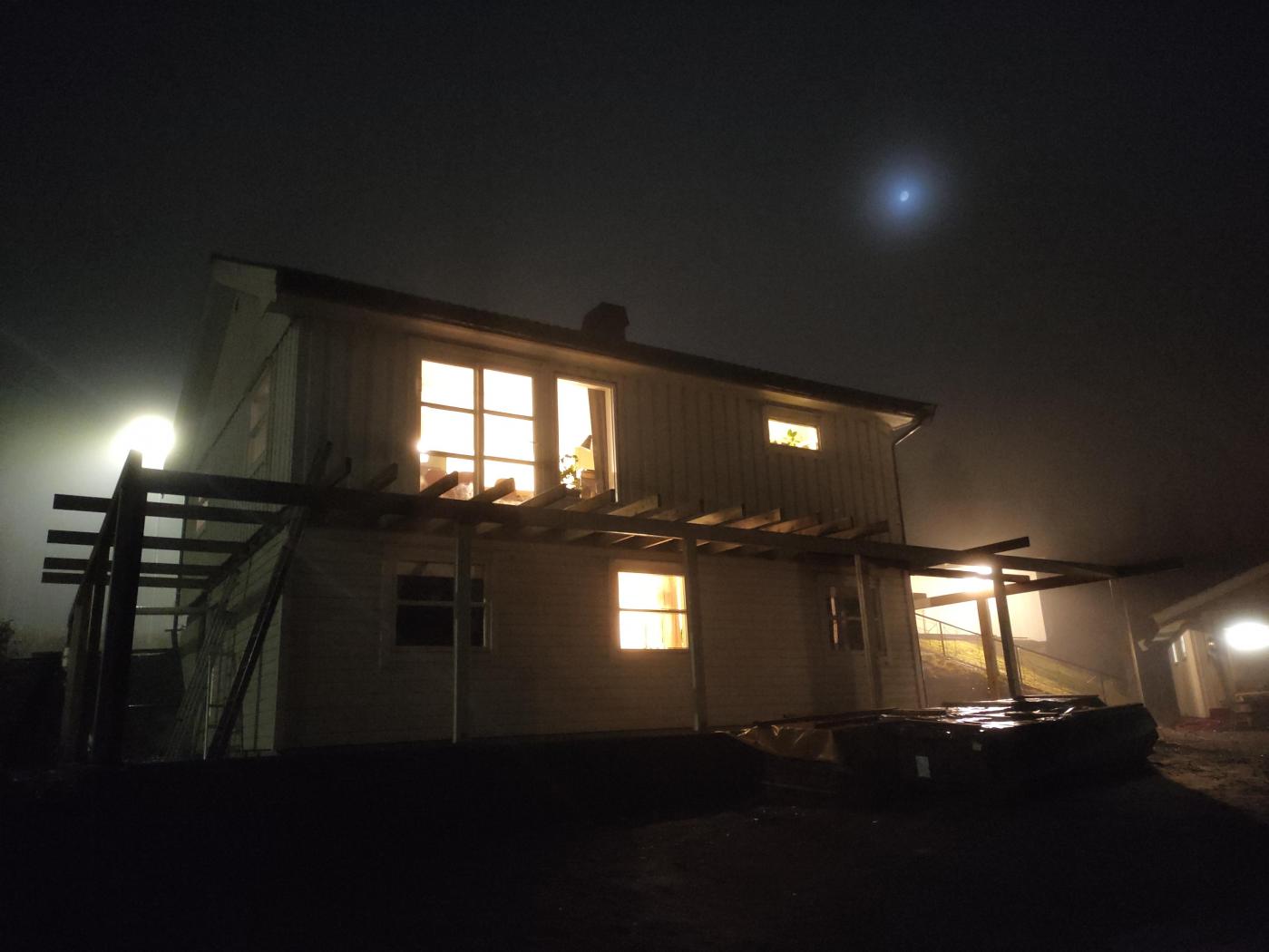

Det har dessverre stått stille på bilfronten i sommer og høst. Huset har tatt alt jeg har av tid og penger [emoji51] Men jeg har nå gravd rundt store deler av huset, drenert og isolert kjellermur, bygd 25m2 støttemur og ny veranda er på vei opp. Det går mye tid når man gjør alt på egenhånd [emoji3]

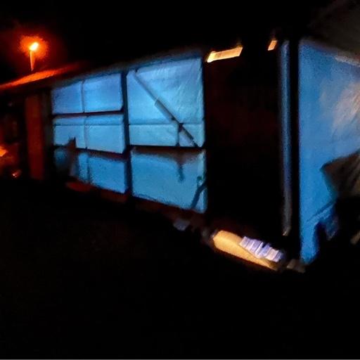

Helt sant. Har bare carport jeg også, men har "forseglet" den midlertidig[emoji1787][emoji1787]

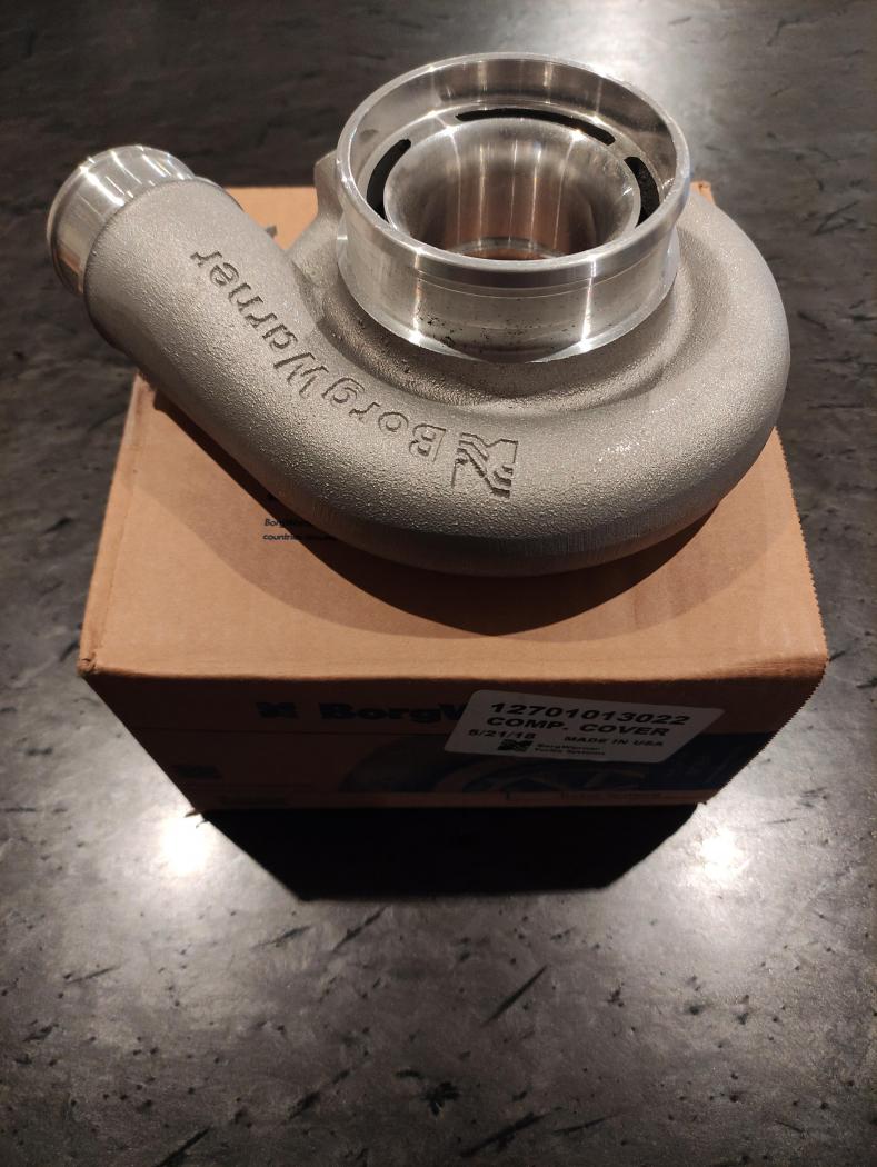

Da var den på plass. Tok en tur på ebay her tidligere i uka, og tenkte "fuck-it", og bestillte sxe kompressorhus også... [emoji51]

Gratulerer så mye. :)
Her har du ikke bare kjøpt en kamaksling, du har kjøpt ett resultat. ;) :D
Nå handler det "bare" om å følge opp.
Den lyseblå streken er resultatet av en enkel analyse av kombinasjonen EFR7064 turbo på en B230 motor med portet 530 topp og BSRT5+ kam og foreslår at 408 hp er det maksimale effekt tallet man med sannsynligvis kan forvente å få ut på Navene i en Dynapack når man kjører på Norsk pumpebensin.

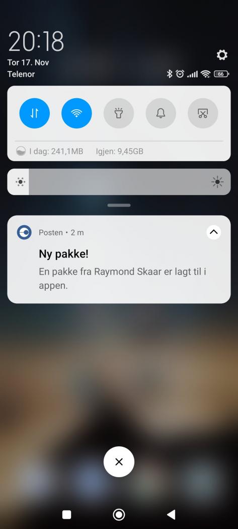

Pakke fra andre siden av dammen [emoji2937]

Kan du ved anledning ta sammenlignende bilder av innsiden av de to kompressorhusene?
Det skal jeg gjøre, kan ta bilder av innside med mål for sammenligning. Jeg lurer på om det gir en like stor gevinst som på B1 efr turboer [emoji1]
