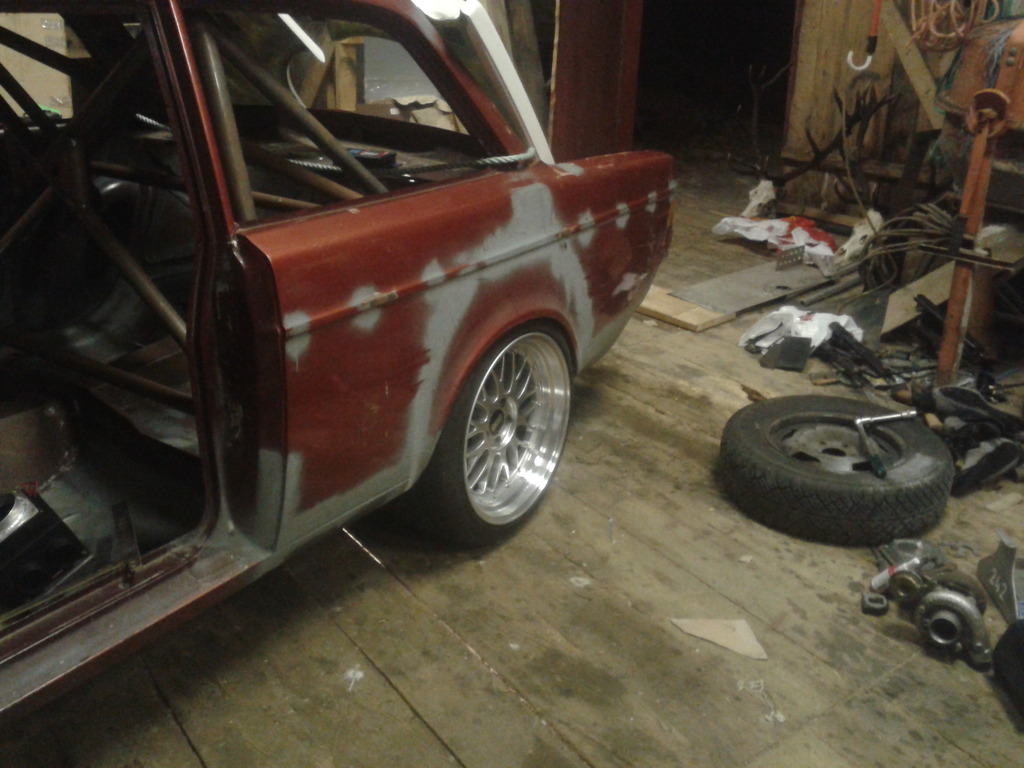

Kjem fleire bilder i morra:)Legger ut to bilder til med LM felgane imens:)Syns hjulet sitter veldig bra i hjulbuen etter eg flytta akslingen.

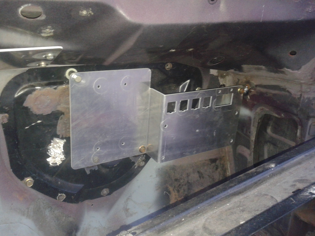

Sveiste fast festene til elektro plata i dag:)Blei ganske stødig, kunne gjerne hatt ein nede i høgre hjørnet og men var ikkje plass.

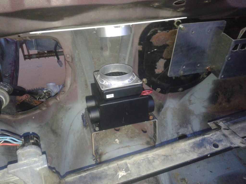

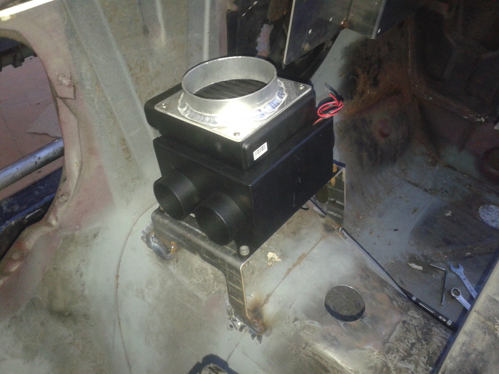

Sveiste fast festene til varmeapparatet:)
http://forum.vccn.no/img-dump/2016/01/452.jpg
http://forum.vccn.no/img-dump/2016/01/453.jpg

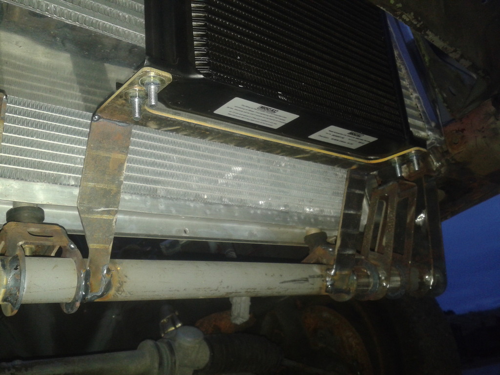

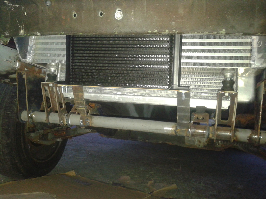

Fekk laga til nederste festet til oljekjølaren. Blei heilt ok. Måtte frisere eine sida for at den skulle få plass, ser litt rart ut:p
http://forum.vccn.no/img-dump/2016/01/454.jpg
http://forum.vccn.no/img-dump/2016/01/455.jpg

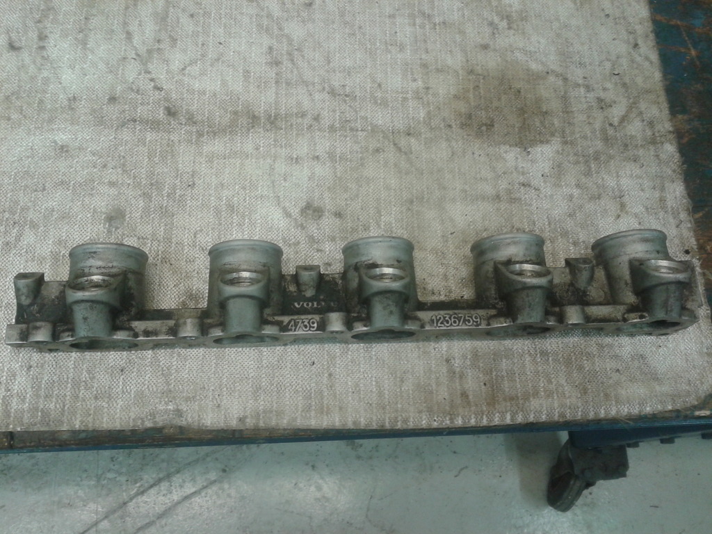

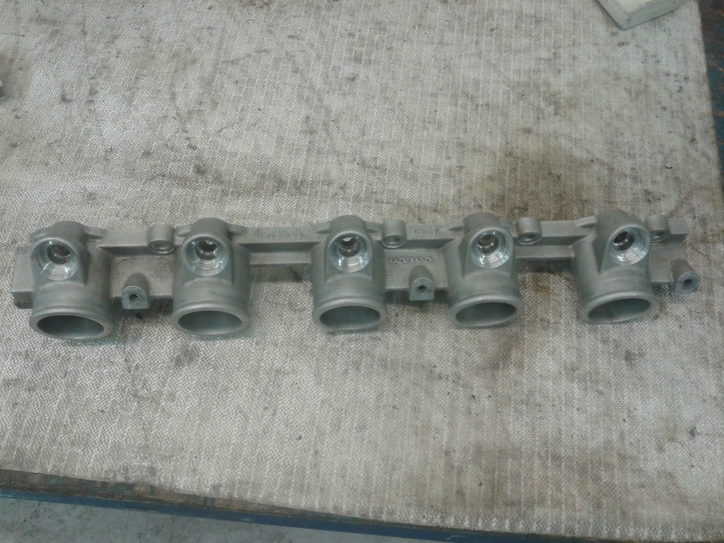

Av mangel på noke og gjere sida dama jobba seinvakt i dag for eg innom jobben og starta på innsuget til 242en. Einaste delane eg har tilgjengeleg her no:p
Bora hol i plenum:)
http://forum.vccn.no/img-dump/2016/01/576.jpg

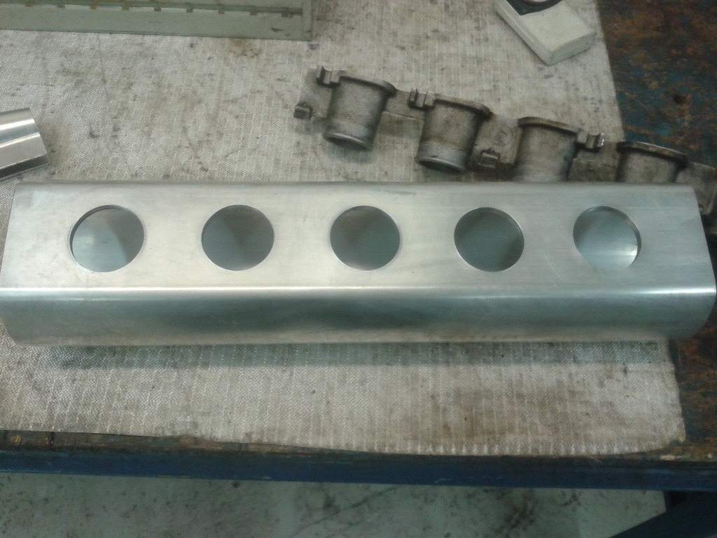

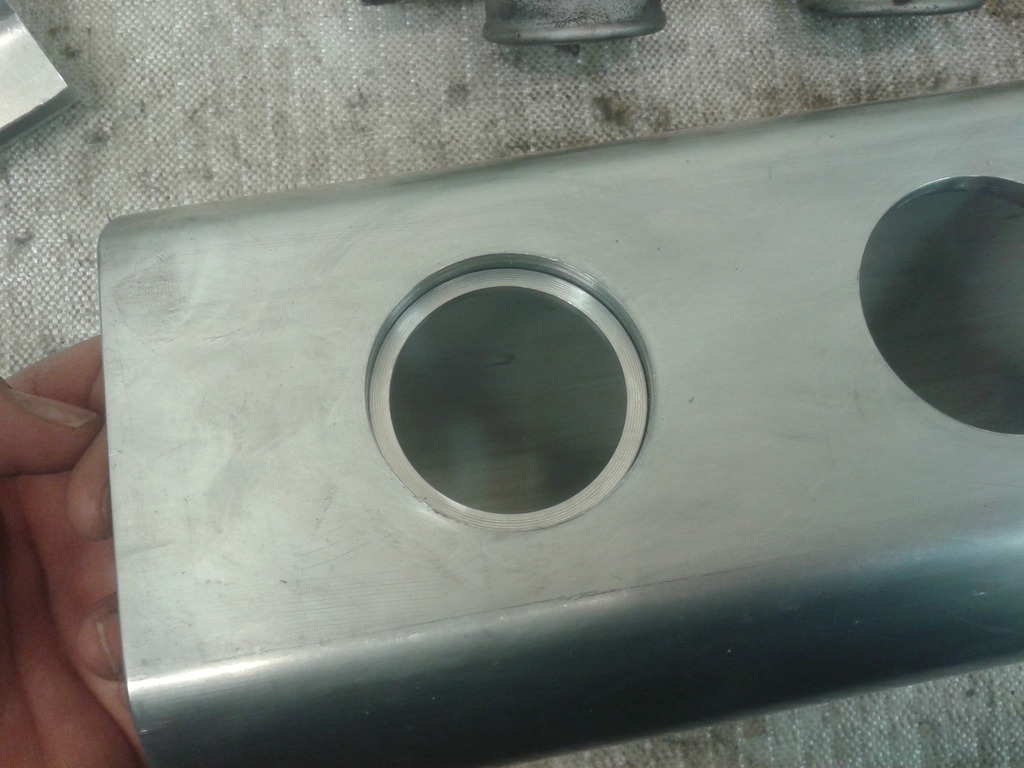

Traktene skal punkast på innsida og røra sveisast på utsida.
http://forum.vccn.no/img-dump/2016/01/577.jpg
Bruker nedkappa 6ar innsug flens:)
http://forum.vccn.no/img-dump/2016/01/578.jpg
Etter eg tok bilde gjekk det opp for meg kor skitten den var. Skulle egentleg heim, men ga flensen ein skikkeleg vaskerunde først:p
http://forum.vccn.no/img-dump/2016/01/579.jpg

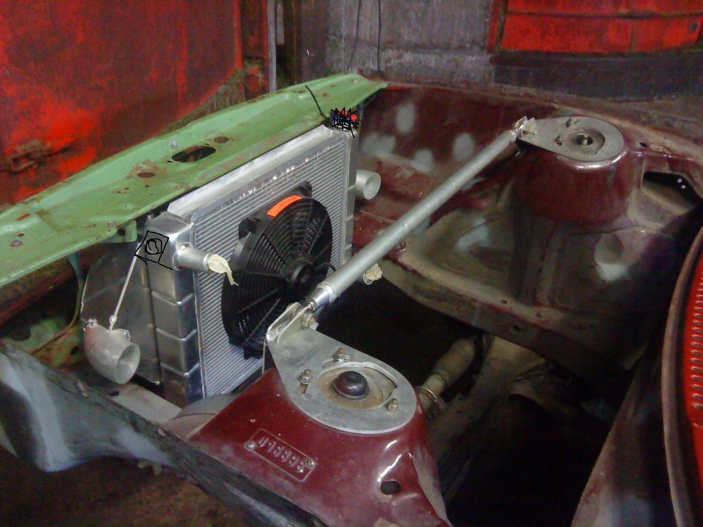

Har eit spørsmål til. Radiatorlokket er faretruande høgt, så tenkte og senke det. Flytter det samtidig over til andre sida fordi eg har tenkt og ha ekspansjonstanken der.
Har laga ei lita skisse av det eg tenker. Lage eit utstikk som står litt skrått sånn at lokket ikkje kjem så høgt. Det er lurer på er om det har noke og sei om lokket ikkje står på toppen av radiatoren?Og MÅ ekspansjontanken være høgre ein toppen på radiatoren?
http://forum.vccn.no/img-dump/2016/01/789.jpg
Takker for svar:)
Du vil få store problemer med å få ut luften om han blir plassert lavare. Om ekspansjpnstanken må plaserast høgare enn radiatoren trur eg ikkje. Du kan jo sjå på 940 for eksempel, der er det ikkje store forskjellen.
Ekspansjonstanken må vertfall stå godt over motor slik att du får alt luft ut av systemet.
No er eg berre på synsinga, og det eg har sett rundtom men:
For å få ut lufta i toppen av radiatoren må du ha eit uttak på toppen av radiator som går til toppen av ekspansjonstanken. Då bør jo i så fall toppen av ekspansjonstanken være høgare enn toppen av radiatoren.
Dersom du har ekspansjonstakn med lokk er det vell ikkje nødvendig å ha lokk på radiatoren i det heile tatt, så lenge du har lufting på toppen?
Står ein luftenippel på radiatorlokk halsen, kan sette lokket så den peikar oppover:)
Trudde kansje det var ein fordel og ha lokk begge plassar, men det er vel langt ifra nødvendig. Spørs om eg skiter i heile radiatorlokket då:)Sparer meg for mykje arbeid og hodebry med plassering når radiatoren er så høg.
Trur eg går for det, takk for tips:)

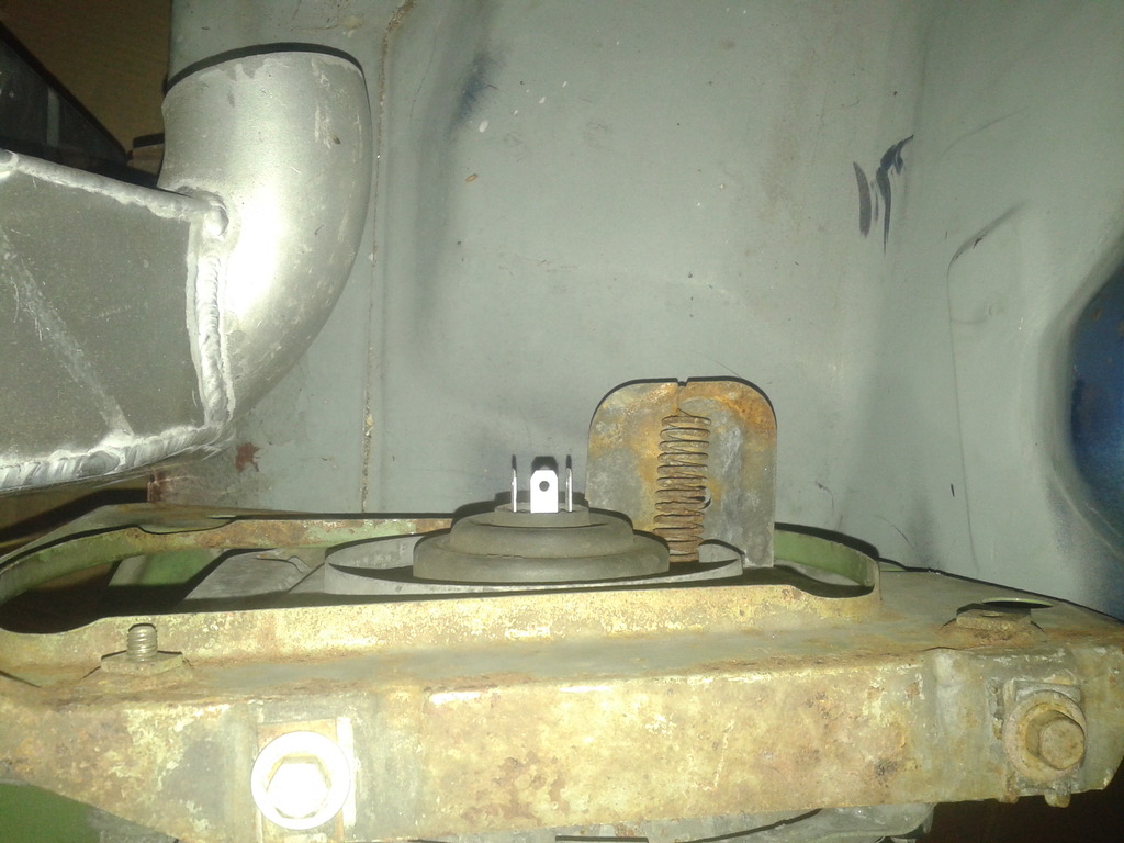

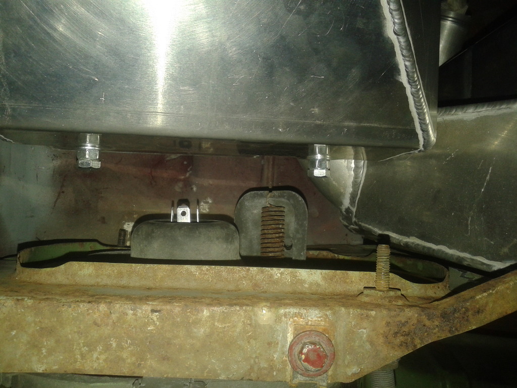

12mm lenger framme er festene til bærebruene bak no:)
