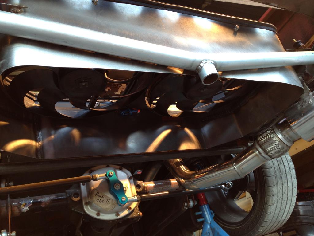

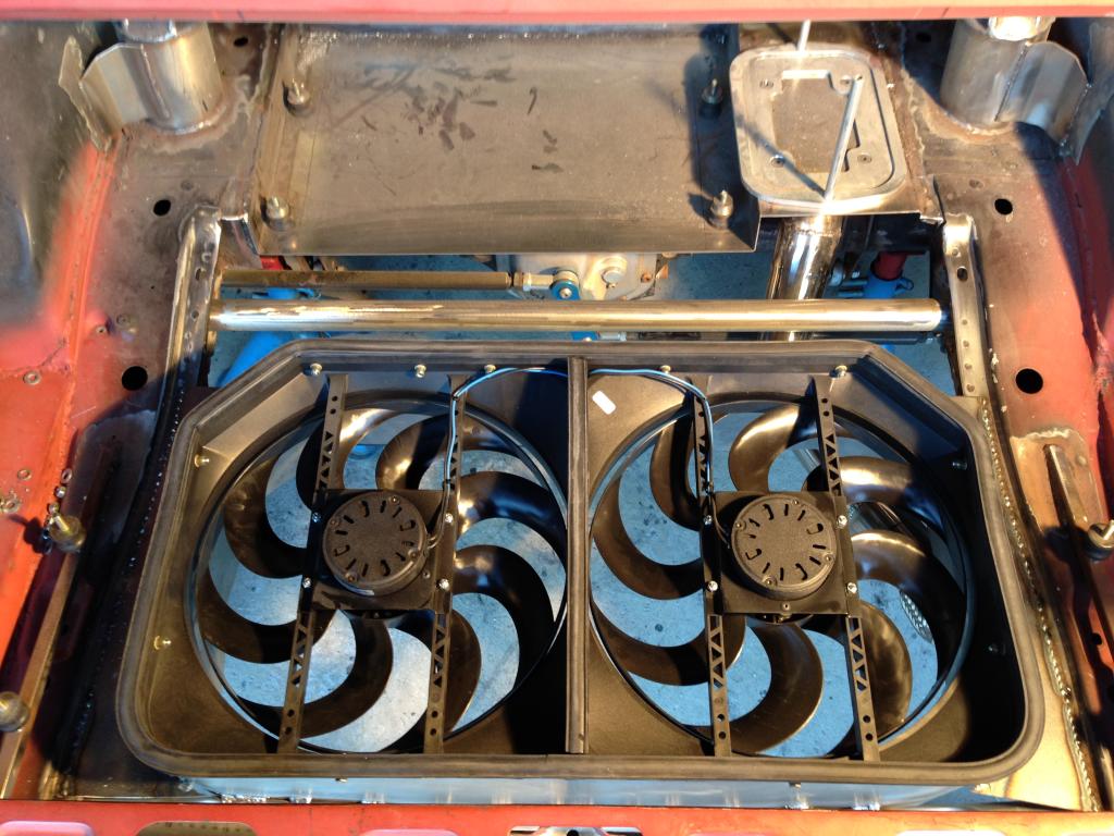

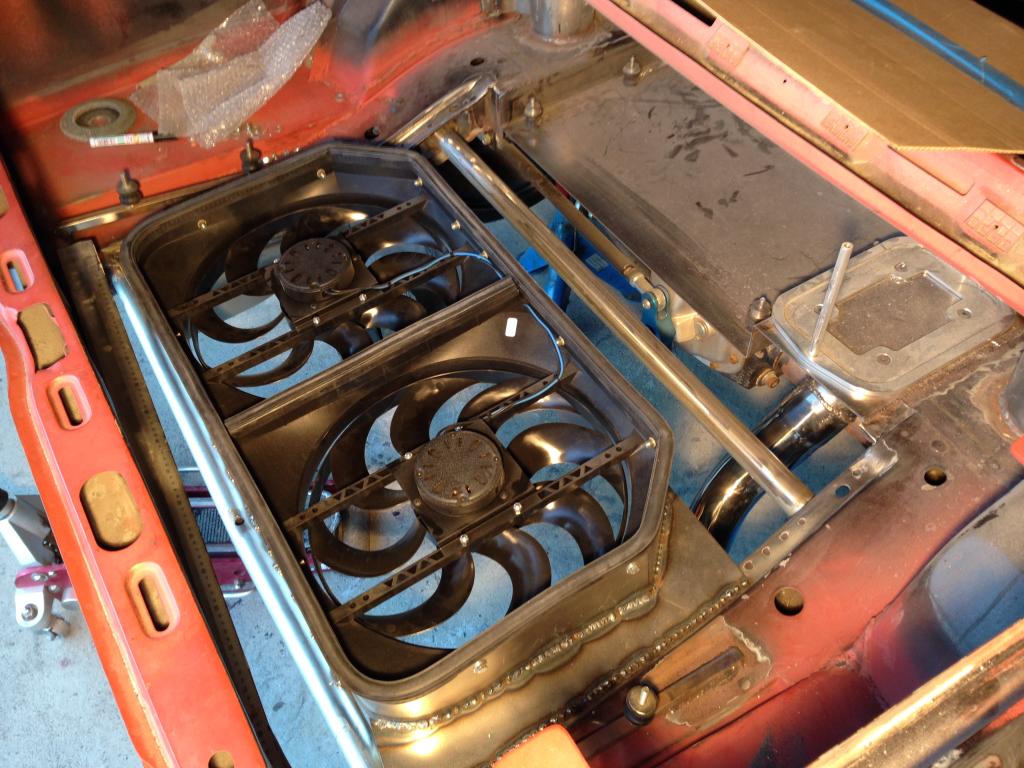

Litt av det siste jeg fikk gjort før jeg måtte dra:
http://forum.vccn.no/img-dump/2014/12/666.jpg
http://forum.vccn.no/img-dump/2014/12/667.jpg
http://forum.vccn.no/img-dump/2014/12/668.jpg
http://forum.vccn.no/img-dump/2014/12/669.jpg
http://forum.vccn.no/img-dump/2014/12/670.jpg
http://forum.vccn.no/img-dump/2014/12/671.jpg
Gjenstår å få sveist inn siste rundt viftedekselet for å få bagasjerommet tett, montere fuel cellen og radiatoren igjen og begynne på alu trakt som skal gå opp til koffertlokket :)
Hva mener dere?
Ekstremt! Blir rått =)
Porno [emoji2]

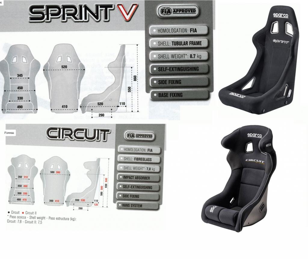

Noen som har peiling på størrelsene på Sparco stolene?
Jeg har 2012 modell Sprint stoler i bilen nå, som ratt og pedaler og klaringer til bur og tunnel er perfekt. Men så lurer jeg på å sette disse i vinterbilen og få inn noen litt mer HANS vennlige stoler i denne. Men størrelsene er jo så forskjellige, noen som har peil?
Må ikke være større utvendig enn sprint stolen (bredde, dybde) for da er jeg redd det ikke passer lenger
Står ikke på nett da? Vet sabelt har alle dimensjoner liggende ute
Har en lokal mann i Kristiansand som forhandler Sparco, så får inn å måle og prøvesitte litt. Kan være jeg bare beholder de jeg har og :)
Kløøøøøør i fingra nå etter å få jobbet på bilen igjen, fikk meld fra lakkereren at han er i gang med panser og koffertlokk, så forhåpentligvis kan jeg støpe form av de når jeg kommer hjem om 2 uker! :D
Vurderer å få inn noen litt mer seriøse stoler og seler i denne og heller flytte Sprint stolene over i vinterbilen.
Utfordringen med å finne nye stoler er at alt i bilen er tilpasset Sprint stolen, og det er ingenting å gå på i bredden pga tunnelen, spesielt på passasjersiden.
Men disse ørelappstolene fra Sparco er ikke så langt unna at kan passe, hva tror dere om sånne stoler i bilen? Gromt eller femi? :p

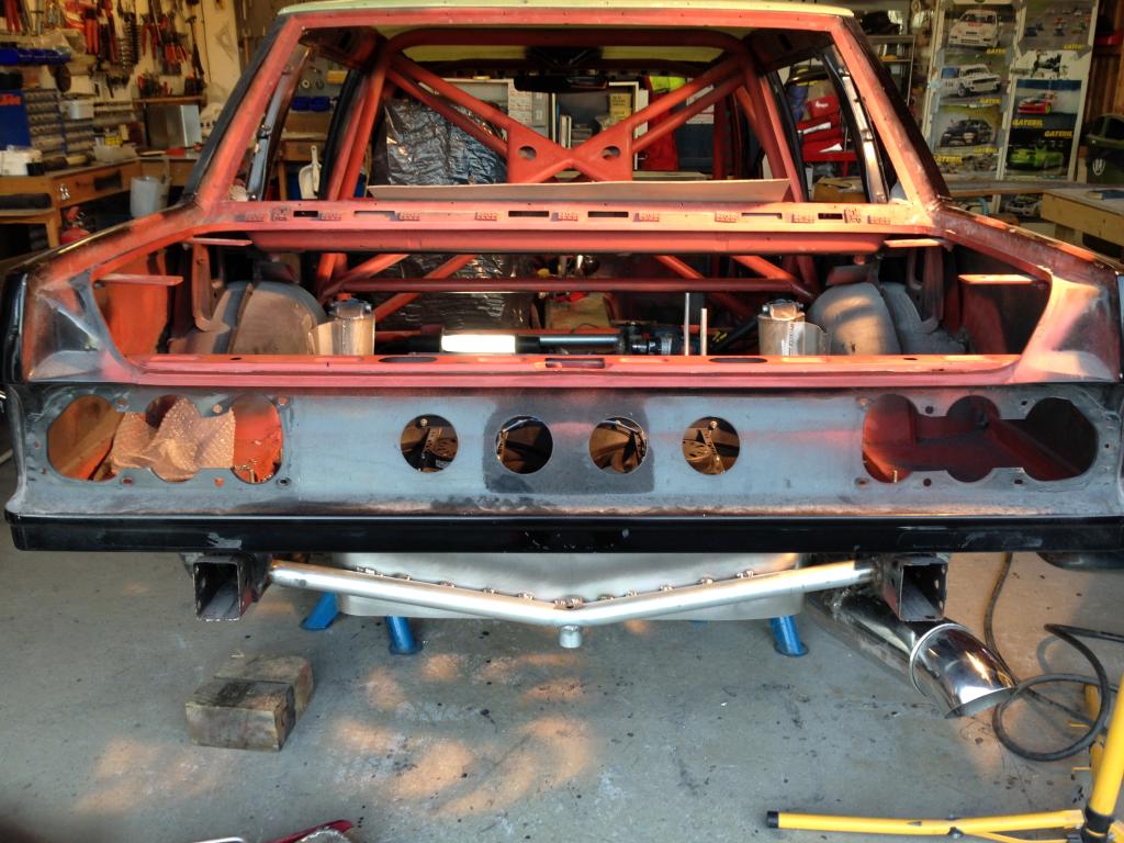

Genialt med det jekkepunkten bak:)Blir litt dumt og jekke på nylakka bakaksling og vanskeleg og komme under når bilen er lav:p
Skal få den lokale Sparco forhandleren til å skaffe en stol så jeg kan prøvesitte og prøve den i bilen :) Er nokså sikker på at det blir sånne stoler i bilen :)
Ja er veldig fornøyd med det, både foran og bak! :)

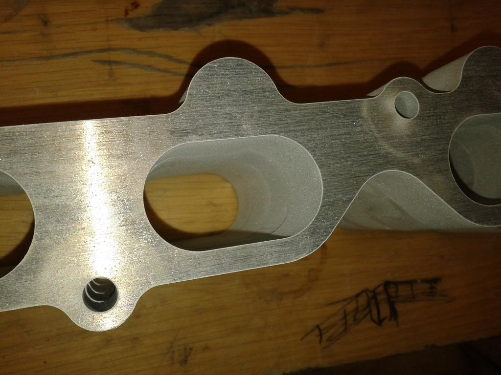

Hvordan går det med flensen min? Får du skjært den ut eller?
Ligger bilder lenger fram, er ett rør med to 90 grader bøyer på som er sveist under ramme vangene, med en liten rørbit som går ned som er til å jekke på :)
Den fungerer som nedre feste til intercooleren og samtidig beskyttelse hvis det smeller, ligger bilder av det, tauestroppene er også festet i jekkpunktet.
Jekkpunktet foran går akkurat rett over frontleppa, med tauestroppa ut gjennom nederste luftespalten i fronten :)

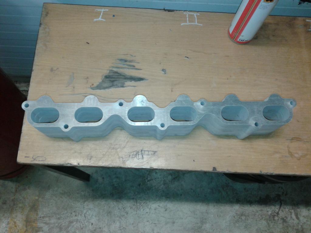

Høres bra ut! Begynner å klø etter å få hjem det innsuget nå så jeg kan få ferdig motor rommet og ta ut maskinen å sende den til Widmer :D innsuget er det eneste som mangler før jeg kan tilpasse resten!
Bedre seint ein aldri vertfall!:p
http://forum.vccn.no/img-dump/2015/01/422.jpg
Blir vanvittig bra finish på alu i vannskjæraren!
http://forum.vccn.no/img-dump/2015/01/423.jpg
Flotte flenser :D

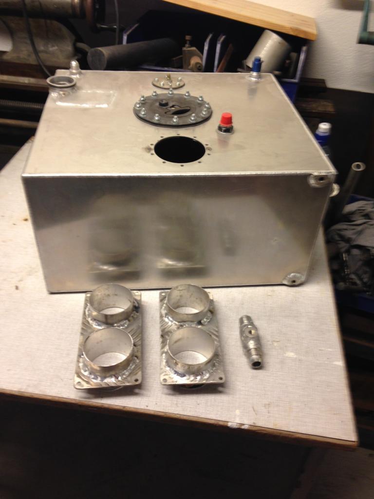

Fikk glad melding fra Rilum Racing som driver å sveiser litt alu for meg mens jeg er på jobb
http://forum.vccn.no/img-dump/2015/01/554.jpg
Han begynner å bli stødig på tigen nå etterhvert
Skal du ha super hurtig turbo påfylling?
