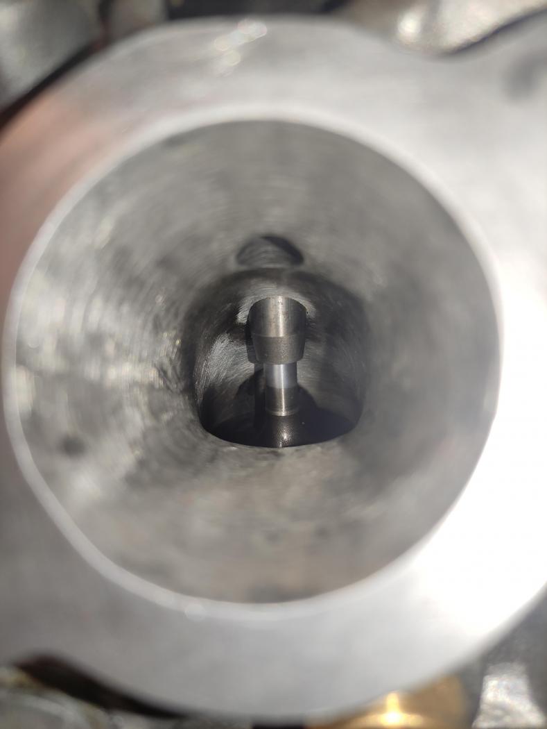

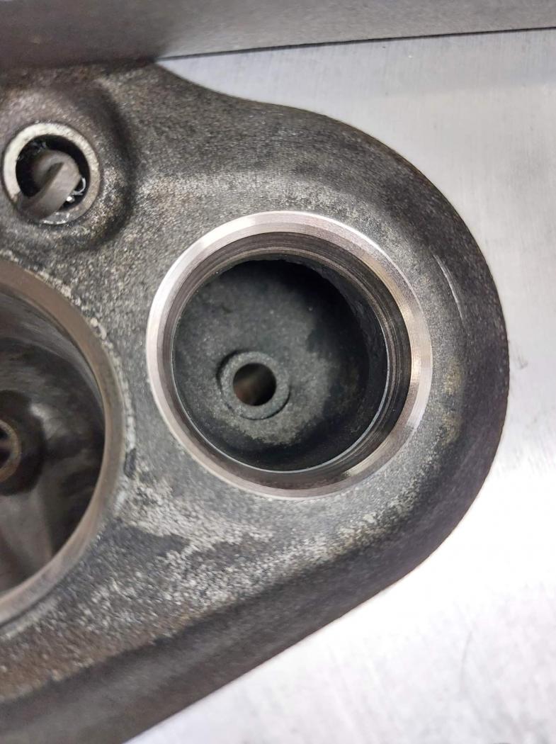

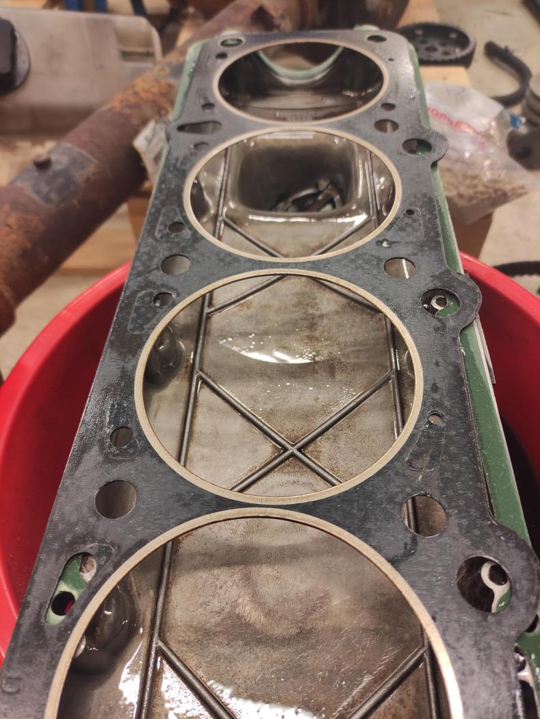

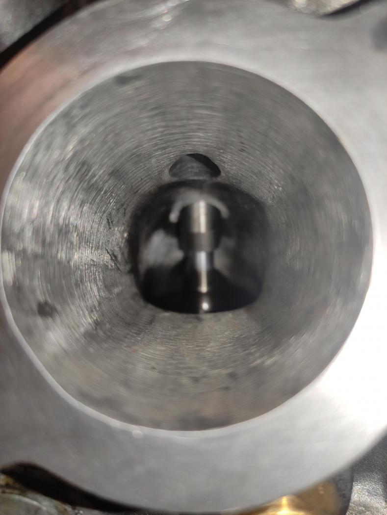

Jeg er enig i konklusjonen din om at disse symptomene indikerer en slik vannlekkasje, selv om den egentlig burde bruke mest vann med rolig kjøring når det er høyt vakum i innsugskanalene.
Blir spennende å se hvilken topp du velger å sette på nå. Vi får enten vite forskjellen mellom din hjemmeportede topp og Scimec toppen eller hvordan du opplever forskjellen mellom en portet 530 topp og en 531 topp. Begge deler er interessant. :)
