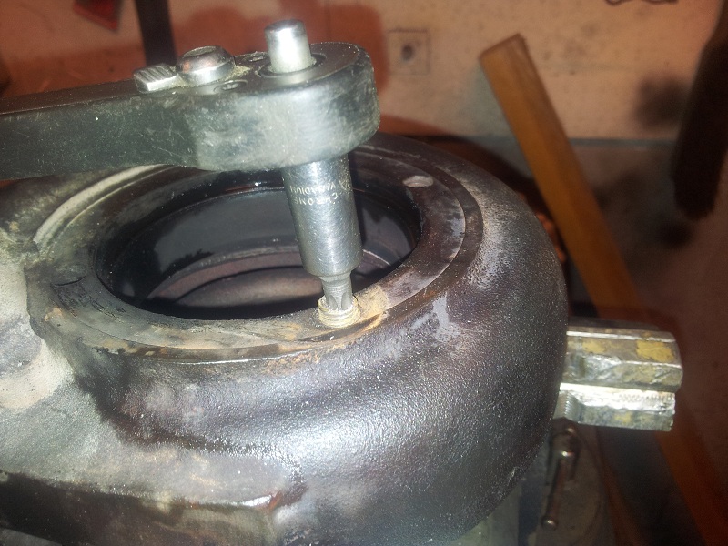

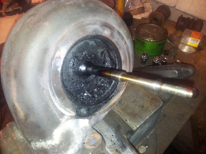

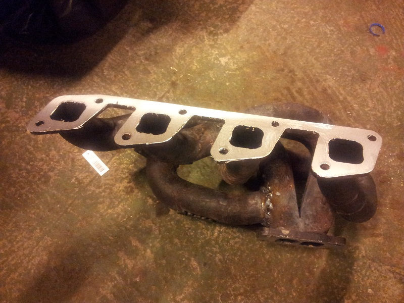

Du kunne jo juksa litt da, klint inn hele sveisen med no kjemiskmetall. Men det er jo litt harry, men passer egentlig bra til oss her på hedmarken. Men vi får vel holde oss for gode til slikt juks.. foreløpig.
Forresten, jeg driver jo å skrur å ordner pittelitt på egenhånd. Og etterhvert er planen å ha batteriet i bagasjen, og da skulle jeg jo hatt ei slik foring du har i torpedoen. Hvis du skjønner hva jeg mener, finner ingen noen steder. Søker garantert på feil dings, så skulle hatt no søkeordshjelp.

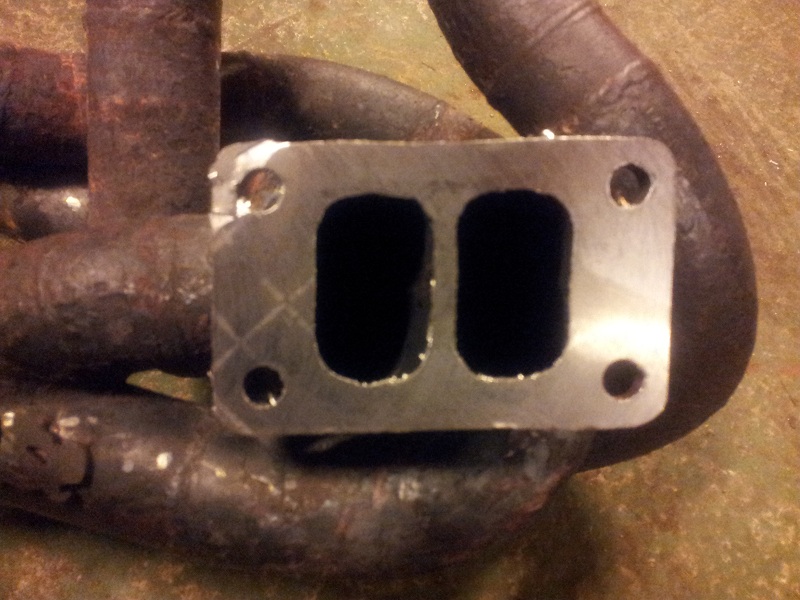

Utan å sei noko sikkert, men utifra dei første bilda du la ut no sist, so brukar du for lite straum. Blir kun sveis på utsida da, null innbrenning. Men på bilda når du tok igjen påfyllinga so har du fått det til bedre ihvertfall :)

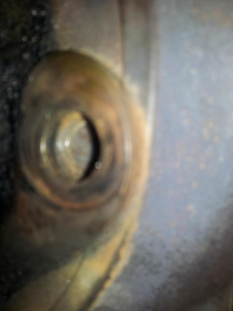

Her er den gjennomføringa jeg kjøpte fra US&A.
Velg den med 2 gummitettinger :) koster noen kr ekstra.
http://www.ebay.com/itm/Weatherproof...X8bGKxt_31sR-Q

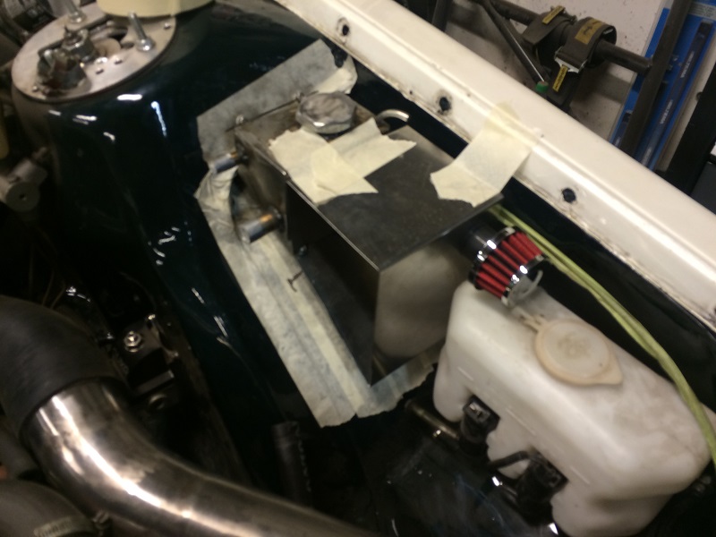

Når servodunken ikke ble tett så fikk jeg begynne å med veivhusventilasjonstanken.
Litt usikker på om det blir 2 eller 3 slanger fra motor/topp.
Det blir 2 filtre med 25mm innløp. Monteres på siden av tanken.
Noe sånt tror jeg det blir.

Spylevæske tanker er forbeholdt baki bilen Zeeker [emoji16] [emoji111]
Er tanken som teller...
Heheh... [emoji14]
Sent fra min GT-I9505 via Tapatalk
Nå synnes jeg du begynner å bli litt klysete her [emoji6]
Blir nok veldig bra til slutt [emoji6]
Kommer nok en spylertank i chrome også.. :)

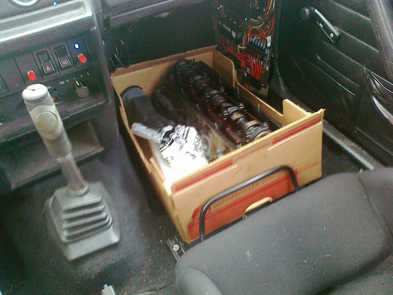

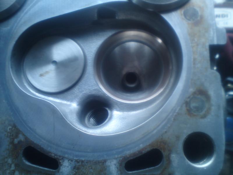

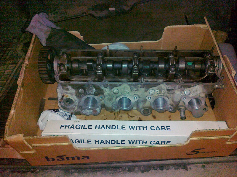

Kjørte med vanlige shims ja og måtte bytte noen, men uansett hva slags kam du setter i må du sjekke klaringa.
Når en måler så er det greit å ta alle sammen, også bytte shimsene internt før en stikker å kjøper nye :)
Tenkte ikke shimsen men den brikke som låser fjøra komprimert.
De gulmerkede fjærene har std. diameter etter det jeg kan skjønne, og man bruker da bare originale retainere.
Ahh..
Tenkte litt feil jeg :D
Ja. Jeg brukte standard underlagsbrikker og retainere. (en stund, før jeg kjøpte nye)
Der anbefaler jeg uansett at du kjøper nye retainere.
Det havariet jeg hadde i 2012 eller når det var, var pga at den ene retaineren sprakk og sendte ventilen rett i stempelet :(
Hvilken retainere anbefaler du?
