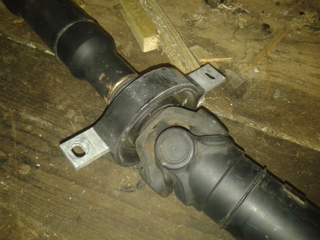

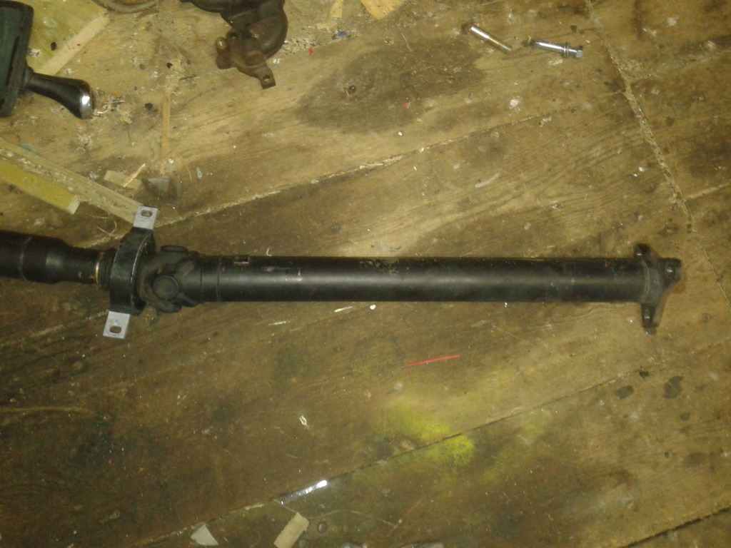

Liten deleupdate. Kjøpte ei bakfjør til 960en min av Terje1 her på forumet. Fekk beskjed om at han hadde sendt med ein overaskelse.Når pakken kom viste det seg og være bakre mellomaksling som høyrer til girkassa mi!:D Utruleg snilt av han, no slepper eg leite etter det:)
Planen er og få laga om bakre kobling på den så den passar på 240 akslingen. Eventuelt korte den viss det trengs og.

Opplagringa sitt på bakre del. Enkel og grei holdar i aluminium:)

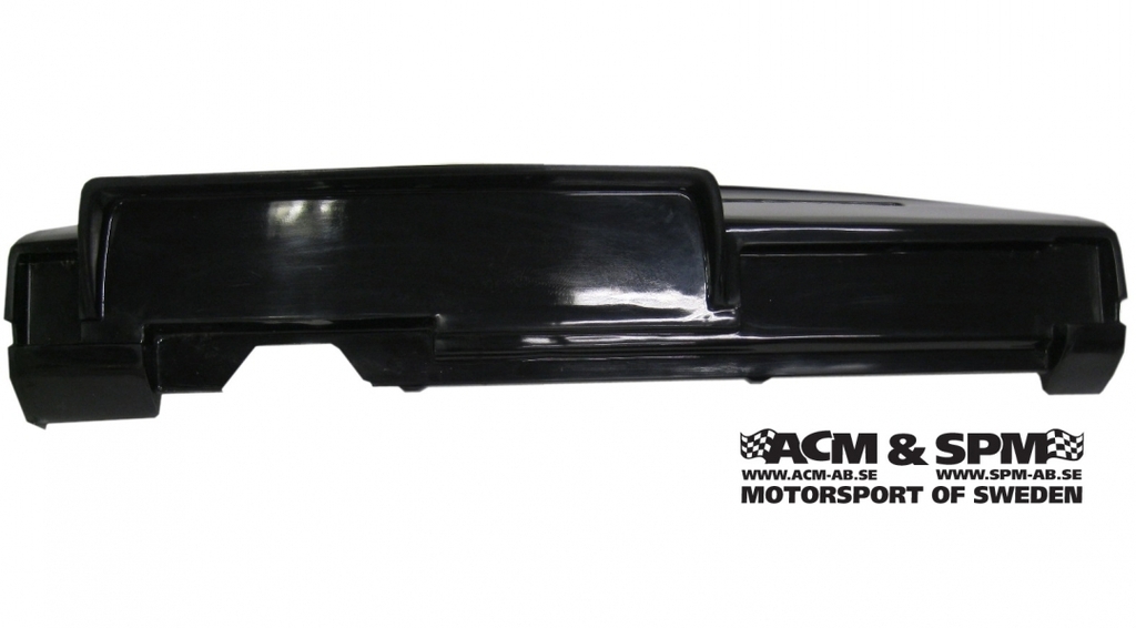

Detta er det dashbordet eg får, det er det første dei har laga:)Var derfor det tok så lang tid, dei hadde mykje og gjere og tida flaug avgårde før dei fekk tid og støype det.

Tør du antyde noen pris på dette?
Dashbordet så bra ut det, gleder meg til du får prøvd det i bilen med målere osv :)
Dashbordet kostar 2500, dei selger det på ACM:)Får det med karbonplate der målarane står, men då kostar det 2000kr ekstra.

Skal gjerast eindel med det. Skal skjære ut der målarane skal sitte og lage til ei skrudd karbonplate der så eg kan ta ut målerane uten og ligge under dashen. Luftsluser til frontruta skal inn og siderutene og. Men litt usikker på korleis dei til siderutene blir. Så skal det lagast custom midtkonsoll der alle målarane skal stå:)

Så veldig gromt ut detta, men blir det ikke veldig blankt detta på en solfylt dag på bana? Eller skal du flocke det?[emoji6]

Blir mest sannsynleg flocking ja:)Usikker på andre bra alternativ for og få vekk glansen, matt lakk er ikkje noke fint.

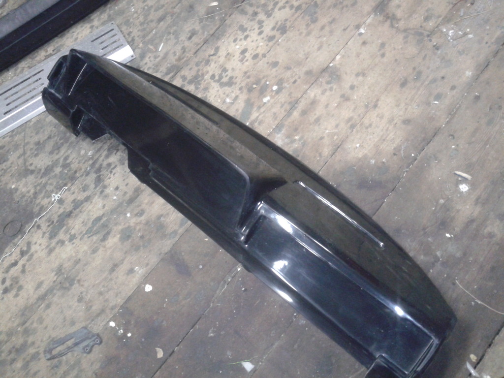

Pakken frå ACM kom rett før helga, endeleg:)Dashbordet såg ekstremt bra ut!

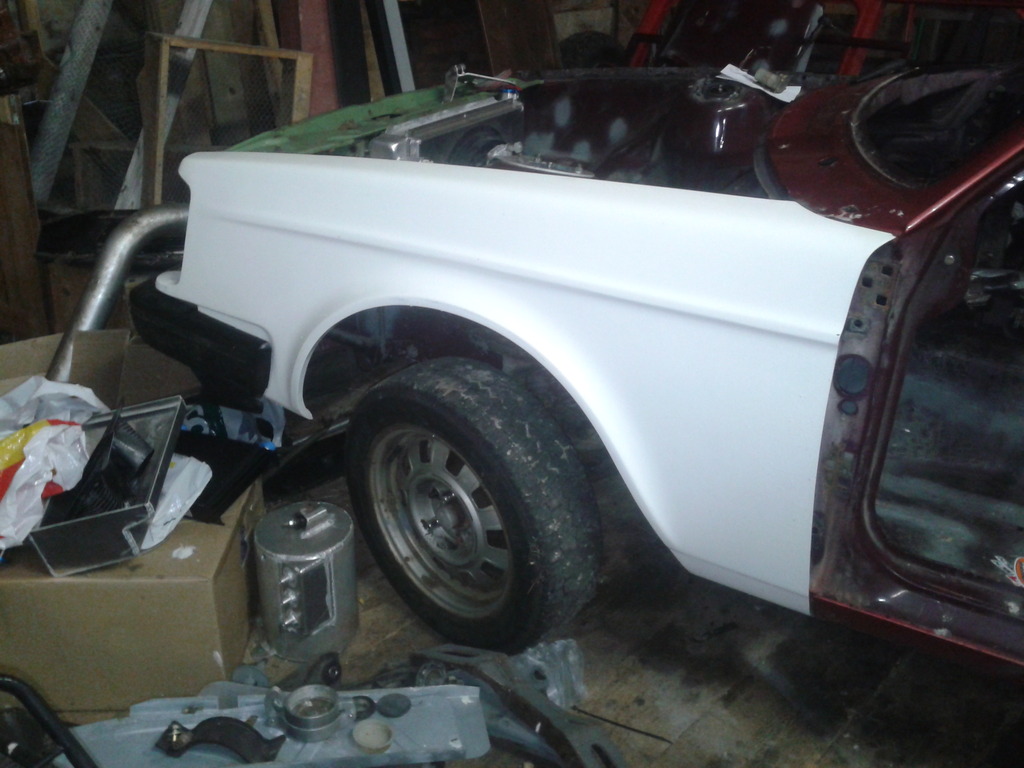

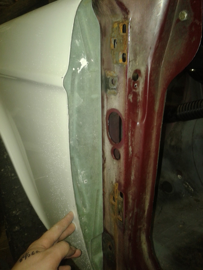

Framskjermane såg veldig bra ut og, passa bra:)Trenger ein liten justering på toppen. Er det mulig og forme glassfiber litt, f.eks med varme?

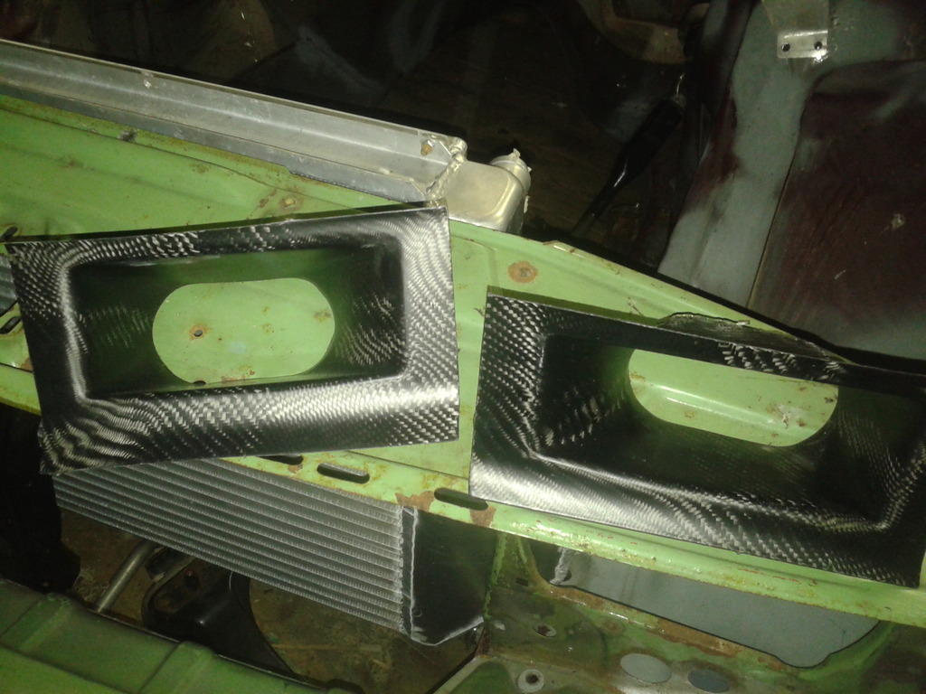

Kjøpte meg noken luftinntak som eg tenke lage til i ei test frontleppe for og sjå om det blir bra. Forma passa vertfall utruleg bra i leppa, med litt trimming av kantane blir det nok heilt perfekt!

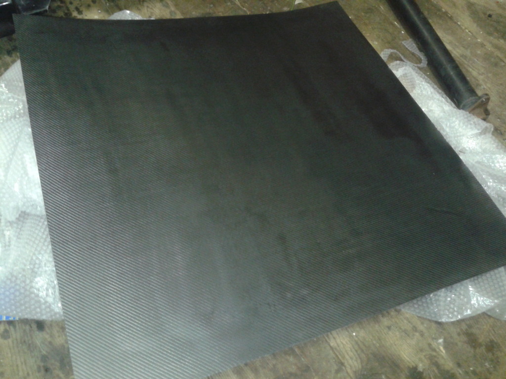

Og ein kvadratmeter karbonfiber til diverse:)Blant anna instrumentplata. Spent på korleis det er og skjære i vannskjæraren, lager til noke lite som ein test før eg begynner på større deler.

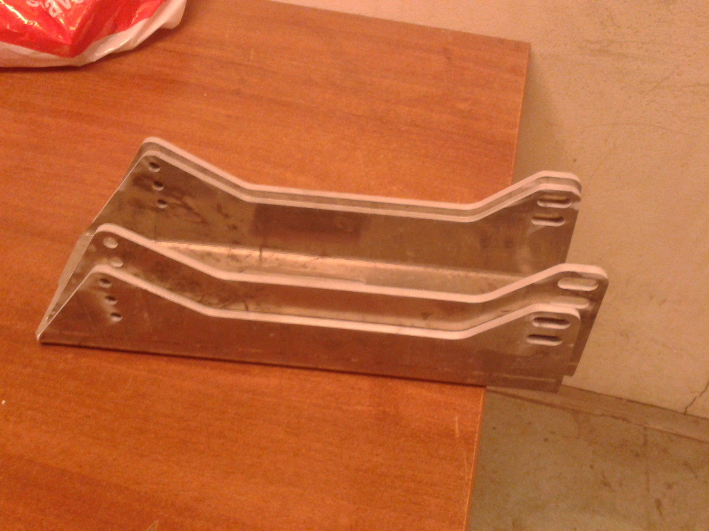

Fekk laga nye stolfester som skal passe 100%(forhåpentlegvis:p)
http://forum.vccn.no/img-dump/2015/11/471.jpg

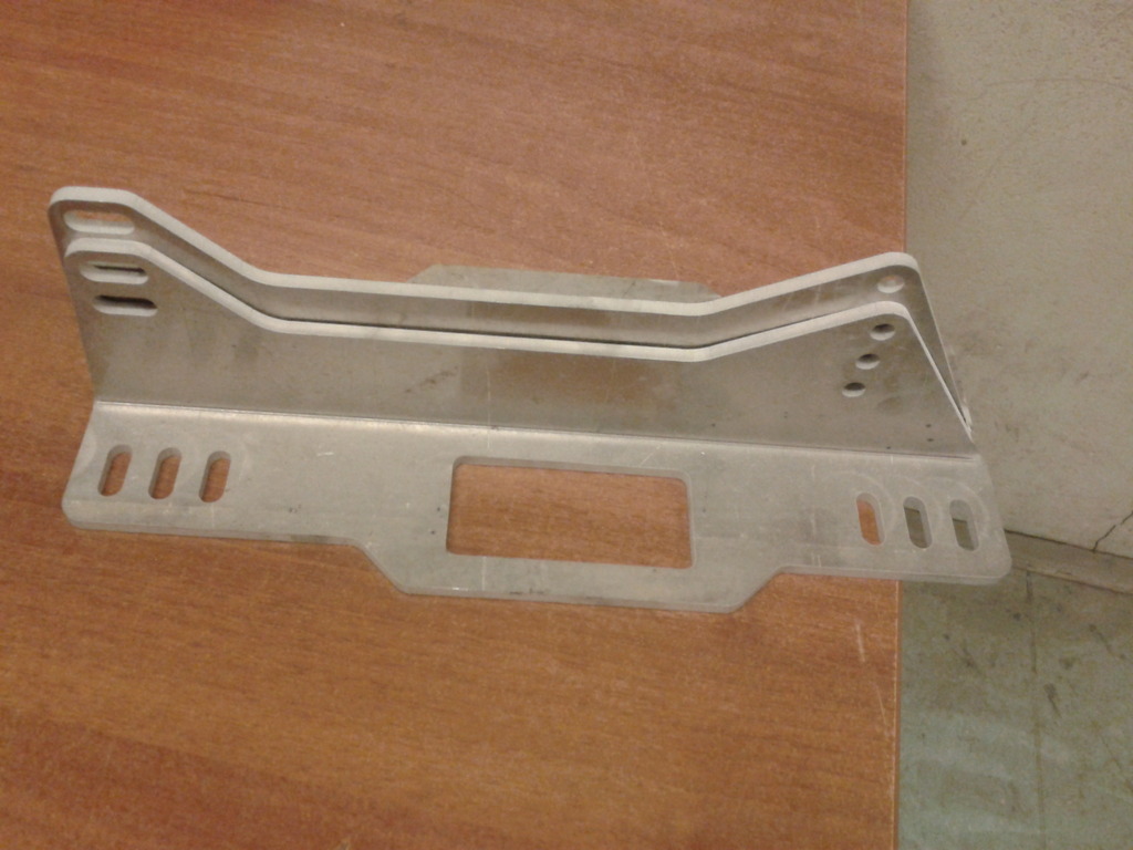

Her er festene til ein stol. Innersida er heva 19mm, begge sidene er senka 5mm ilag for og få stolen litt lavare og det store holet på undersida er til ei plate som er på 240 skinna. Så no skal festet komme heilt ned på skinna:)
http://forum.vccn.no/img-dump/2015/11/472.jpg
I tillegg kan stolen no flyttast to spor bakover i forhold til før. Tenkte litt feil på dei gamle så der kunne eg flytte stolane tre spor framover istedenfor:p
De stolfestene var knallfine! Gjennomført pent stykke arbeid. Noe du lager sjøl, eller sender du cad-tegninger til noen med cnc?
Virker som noe jeg kunne tenkt meg i 240'n B-) Mulig jeg kontakter deg angående slike fester, når tiden er inne for å jobbe på 240'n igjen :)
Lager desverre ikkje sånne ting for salg. Beklager det!

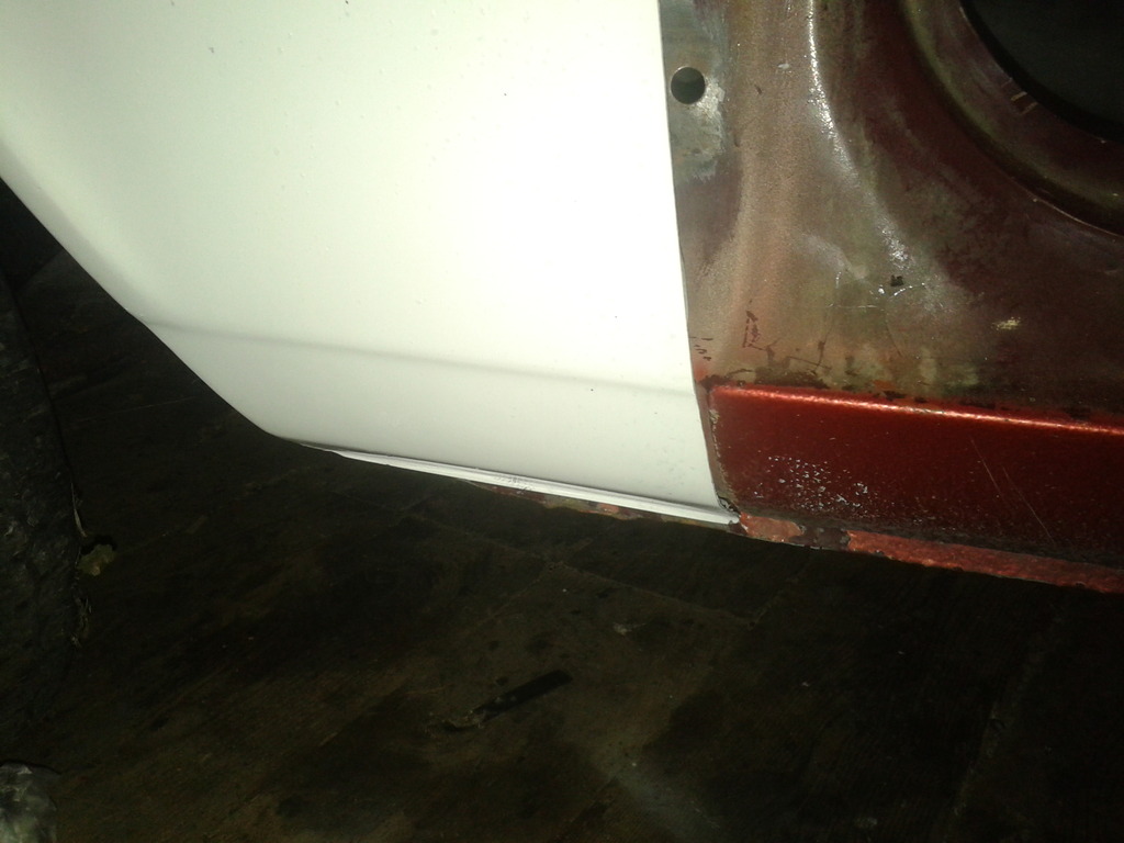

De glassfiberskjerma såg jo fine ut! Passa bra, og hadde bra passform? Bruker originale fester på de eller?
Ja veldig kjedeleg. Men sånn er livet:)
Ja dei passa faktisk veldig bra:)Men, det er ett problem med dei. Når ein tar på ein 240 framskjerm må ein ta den oppatt ifrå og vri den litt over. Dessa er så stive at det nesten er umulig, og istedenfor og flekse sånn som orginale gjer blir dei ståande litt i spenn. Har blitt veldig usikker på om dei skal brukast, eg vil jo ha veldig god passform sida det langt ifra er ein rein banebil. Kun orginale fester ja:)
