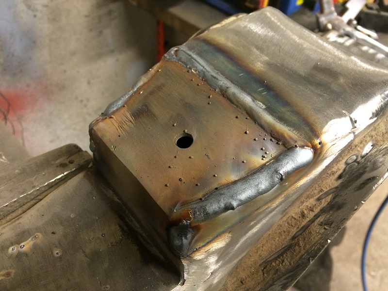

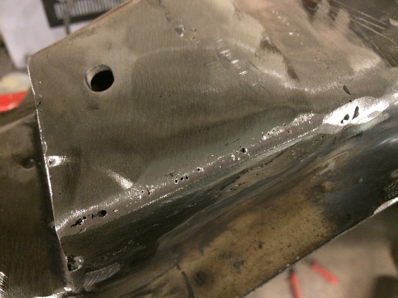

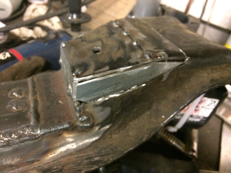

Er det noe smart å sveise galvanisert mot vanlig stål?
Sveisen oppfører seg veldig rart, og noen steder så det ut som jeg ikke har hatt dekkgass. Og må gå over å fylle noen (mange) hull.
Noen som kan litt om metall og sveising som kunne utbrodert litt?

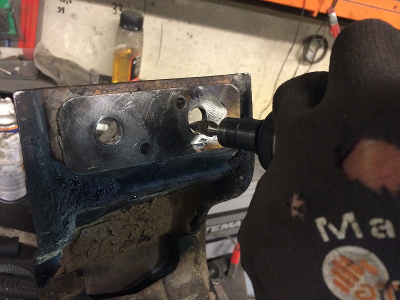

Hull til å kunne skru fast girkassefestene til traversen.

Pent blir det ikke, men tetter gjør den :D Med litt sveis

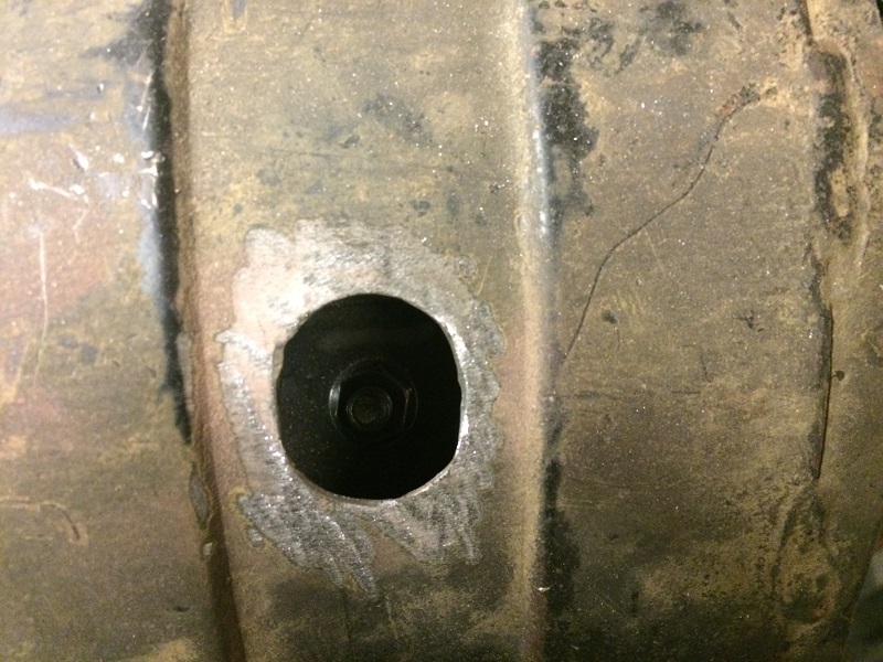

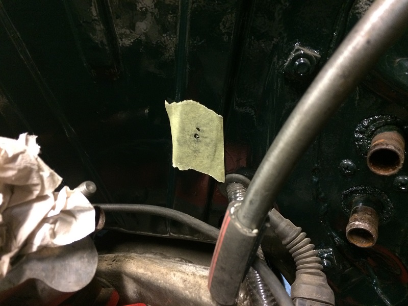

Her det det "hull" i sveisen. Den bobla opp og når jeg slipte den ned så var den hul inni.
http://forum.vccn.no/img-dump/2016/04/798.jpg
Massa små hull.
http://forum.vccn.no/img-dump/2016/04/799.jpg
Det er galvaniseringa som gjør at det koker, om det er zinken eller hva vet jeg ikke. Galva materialer må slipes rene før sveis for oppnå god sammenføyning!
En annen ting er zinkfeber, Google it [emoji14] [emoji23]
Med slike porer du har fått har du to muligheter, 1. slip ned å start forfra. 2.slip fuge, skru opp strømmen og dra en ny larve over og håp på det beste [emoji14] Porer har en lei tendens til å dukke opp i neste lag...

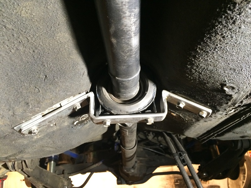

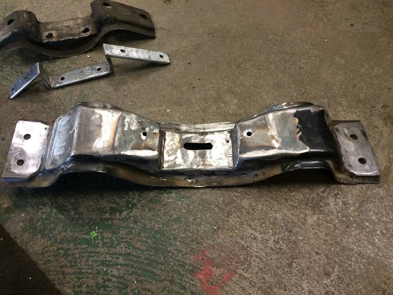

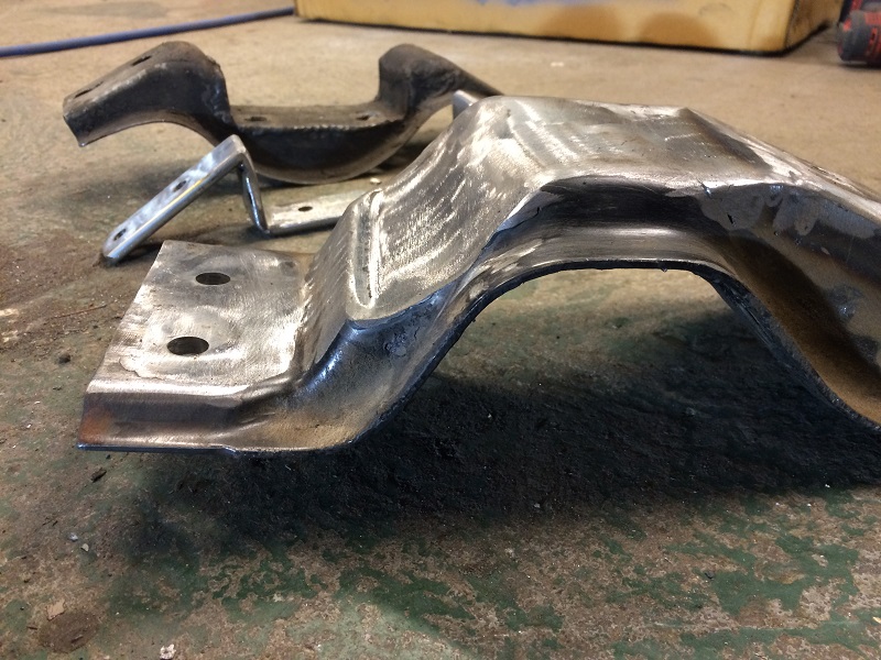

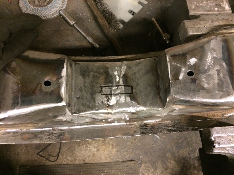

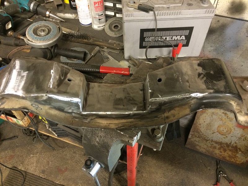

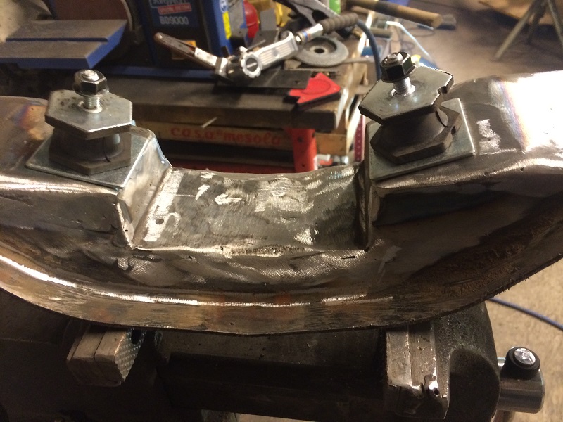

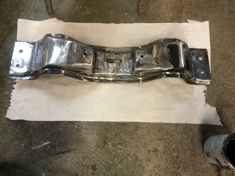

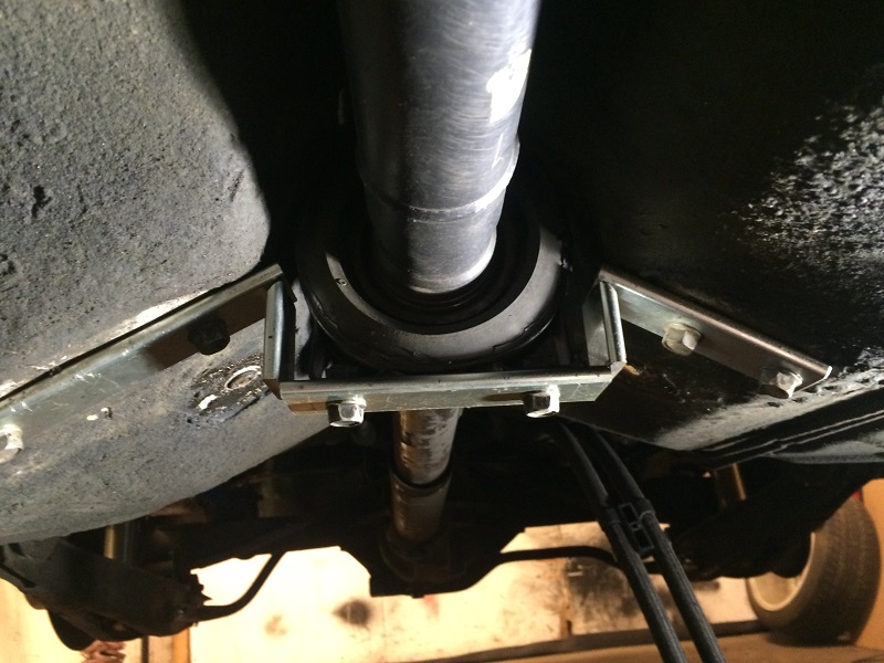

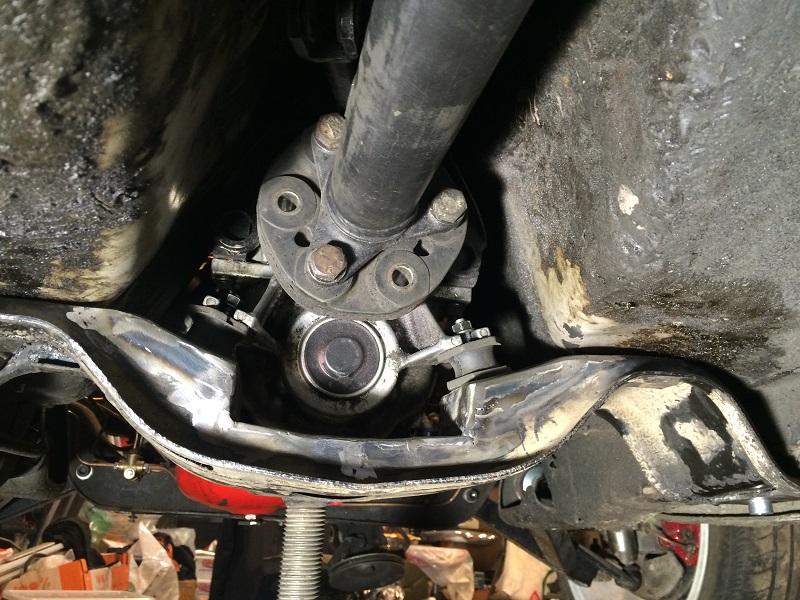

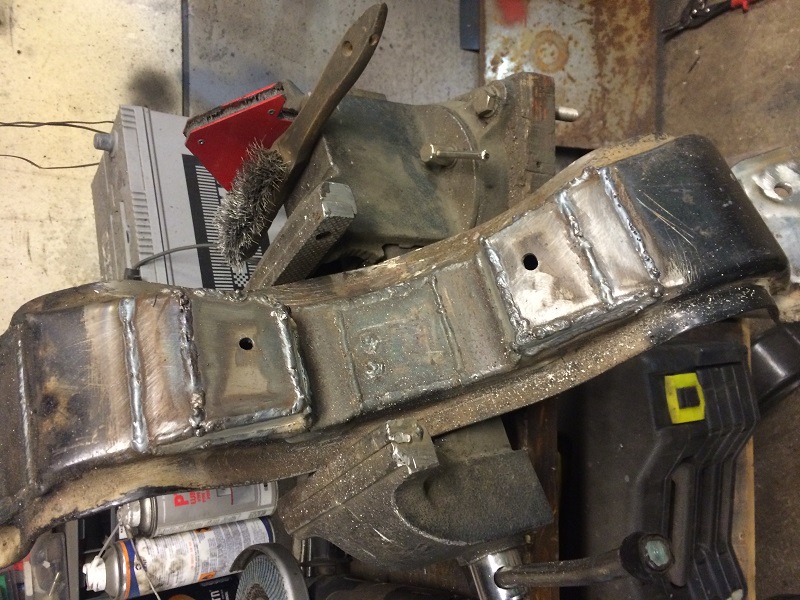

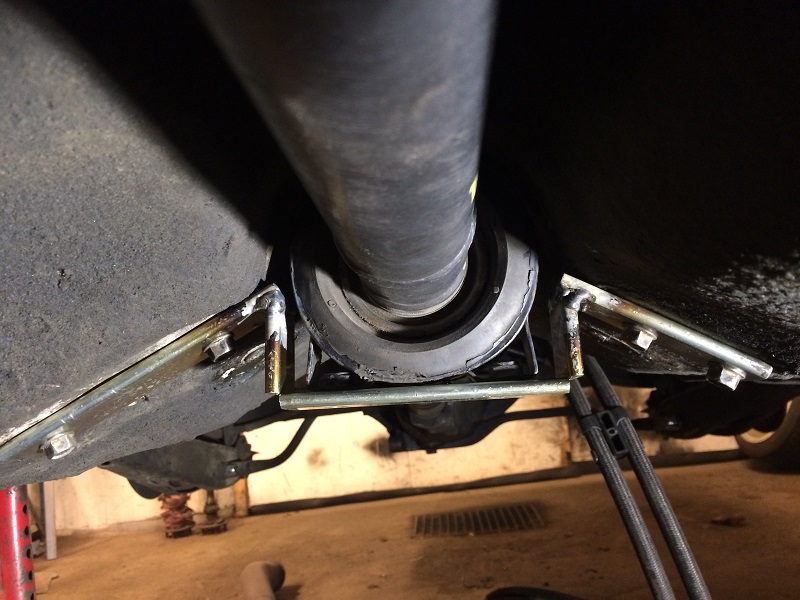

Da er travers til girkasse og mellomaksling stort sett ferdig. Mangler litt maling før kan de monteres.

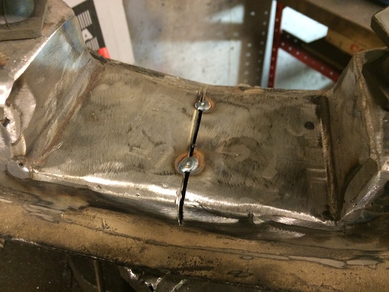

Av en eller anna grunn etter all kappinga og sveisinga så passa ikke traversen til girkassa så godt lenger.
Kassa var noen mm lavere og dratt litt til siden, noe som gjorde at travesen til mellomakslingen ikke passa helt 100% lenger. Og festehullene til girkassetraversen passa ikke.
Endte opp med å skjære ett sport midt på og legge den opp ned og hoppe litt på den, og pussa litt i hullene på ene sia så passa ting igjen.
Starta med å lage ett godt spor i alle sveiser og sveiste på nytt. Det ble meget bedre :D

Prøvde å space opp festene for å få girkassa på riktig plass. Det hjalp litt men var ikke bra nok.
http://forum.vccn.no/img-dump/2016/04/1044.jpg
Endte opp med å skjæra ett spor midt på og hoppe på den for å bøye den andre veien.
http://forum.vccn.no/img-dump/2016/04/1045.jpg
http://forum.vccn.no/img-dump/2016/04/1046.jpg

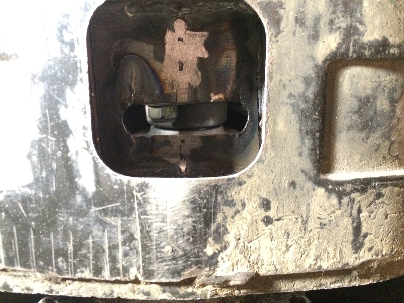

Må lage "servicehull" for å kunne komme til på hardykoblinga.
http://forum.vccn.no/img-dump/2016/04/1049.jpg
Hadde ikke noe mindre skive å kappe med så det blir litt ekstra jobb med å sveise etterpå.
http://forum.vccn.no/img-dump/2016/04/1050.jpg
http://forum.vccn.no/img-dump/2016/04/1051.jpg
http://forum.vccn.no/img-dump/2016/04/1052.jpg

Ferdig modifisert travers.
http://forum.vccn.no/img-dump/2016/04/1054.jpg
http://forum.vccn.no/img-dump/2016/04/1055.jpg

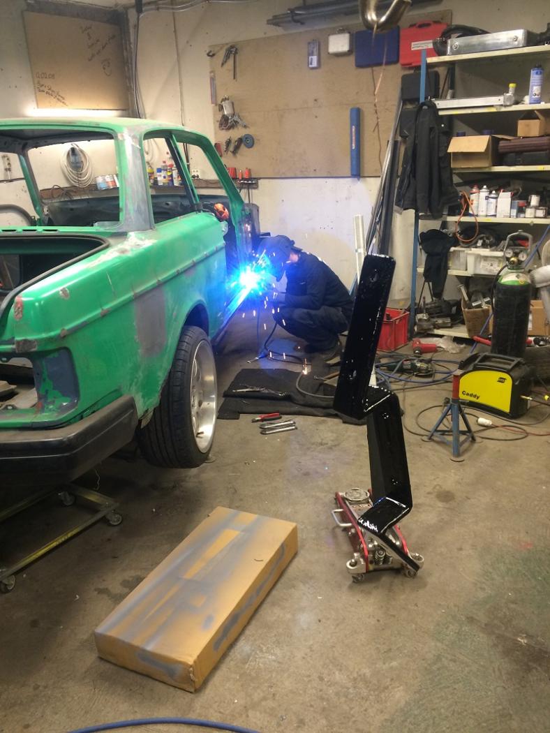

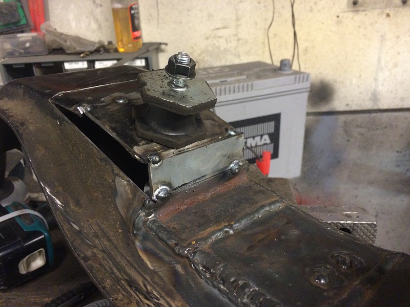

Når girkassa sto å hvilte på sine egne fester var det på tide å sveise sammen opphenget.
http://forum.vccn.no/img-dump/2016/04/1056.jpg
http://forum.vccn.no/img-dump/2016/04/1057.jpg
http://forum.vccn.no/img-dump/2016/04/1058.jpg
http://forum.vccn.no/img-dump/2016/04/1059.jpg
http://forum.vccn.no/img-dump/2016/04/1060.jpg

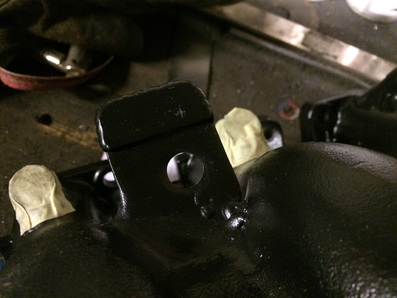

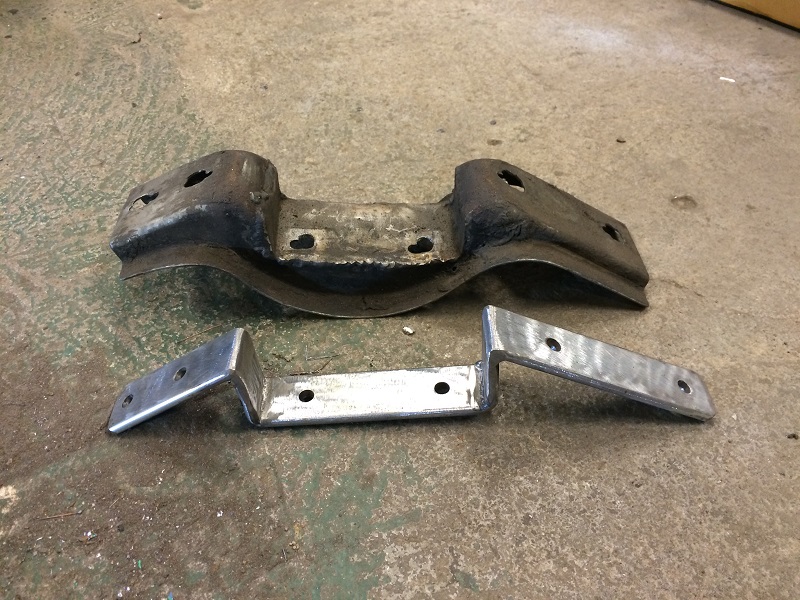

Noe har endret seg siden jeg lagde bitene og jeg var ikke helt fornøyd med at det var noen mm glippe mellom festet og gulvet så da måtte man space litt for å få det 100% :D
Litt juks, men ville ikke kappe opp festet.
http://forum.vccn.no/img-dump/2016/04/1061.jpg
Gammelt ihjelborra feste og nytt. Godt nøgd med det nye feste :)

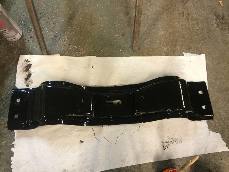

Malt travers til girkassa og mellomaksling.

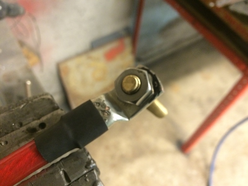

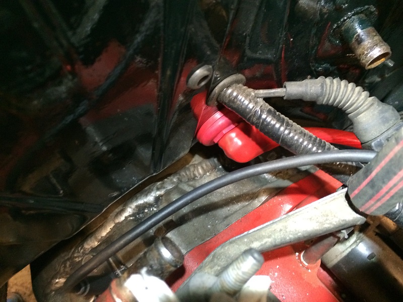

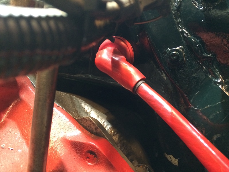

Kappa inn bolt til strømgjennomføringa i torpedoen.

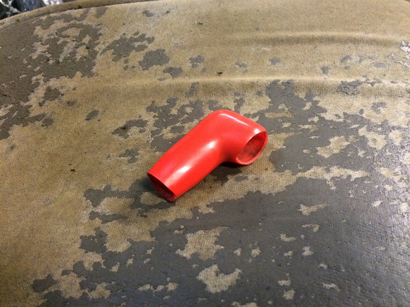

Fått tilpassa gummihetter til +kabel som går ned på starteren

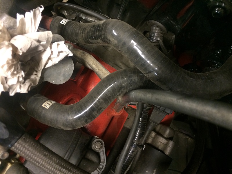

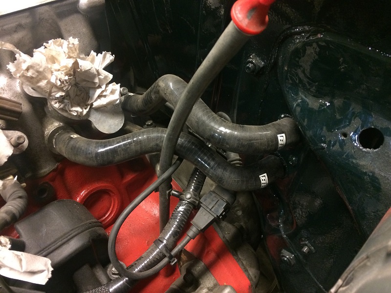

"montert" nye slanger fra varmeapparat til motor. Måtte korte inn og ordne litt.

Litt lang bolt til å få på gummihetta.
http://forum.vccn.no/img-dump/2016/04/1081.jpg
Også er det greit å trimme av det som ikke trengs.
http://forum.vccn.no/img-dump/2016/04/1082.jpg

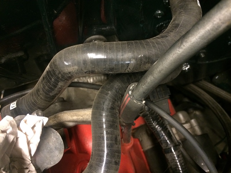

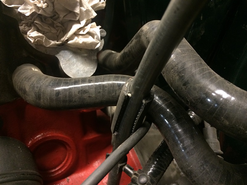

De nye slangene var litt lange. Kappa litt i begge ender så passa de litt bedre.
Bortsett fra den ene som la seg innpå peilepinnerøret.
http://forum.vccn.no/img-dump/2016/04/1086.jpg
http://forum.vccn.no/img-dump/2016/04/1087.jpg

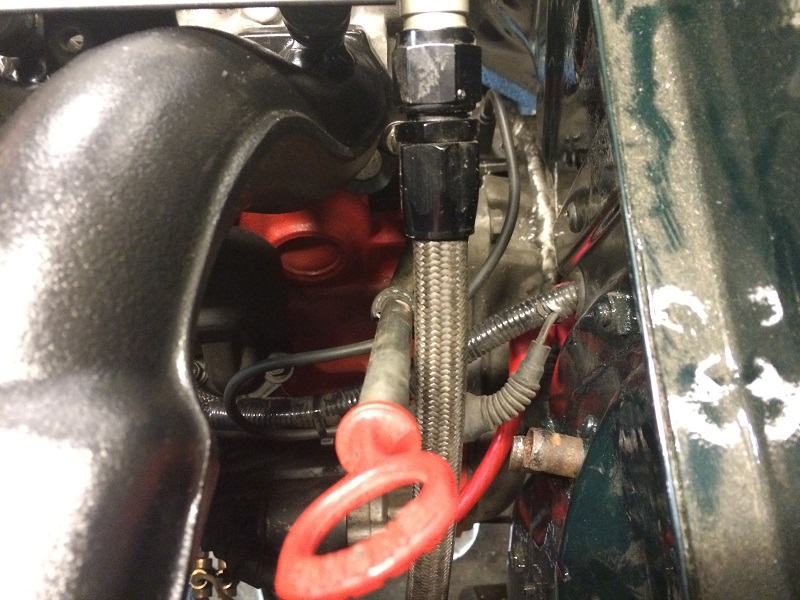

Skjærte opp en slange og tredde på peilepinnerøret som beskyttelse mot vannslangen.
Når'n får satt på en strips så skulle den vel ha det trygt og godt :) Også får jeg satt fast ledningen til triggeren på veiva i samme slengen. Greit at den ligger rolig også :)
http://forum.vccn.no/img-dump/2016/04/1088.jpg
http://forum.vccn.no/img-dump/2016/04/1089.jpg

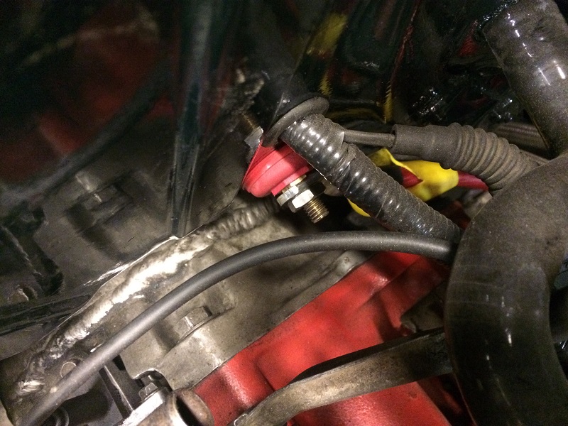

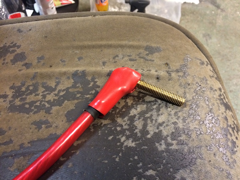

Har fikla litt med strømkabel til starter og innsug i dag.
Fått kjøpt inn noen muttere til strømgjennomføringa. Det var noe tomme-drit, så det var ikke bare bare å få tak i, men A&B Jernvare på Hamar hadde :)
Så nå sitter den der.
Fikk tredd på litt beskyttelse på kabel'n å, så da er det litt tryggere.

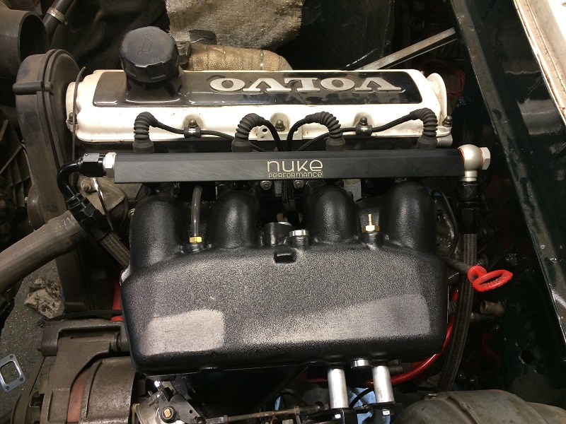

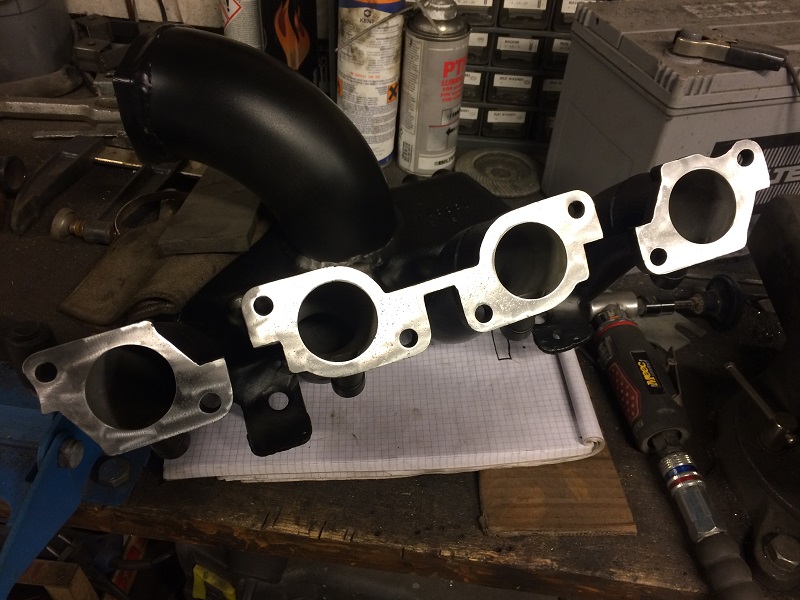

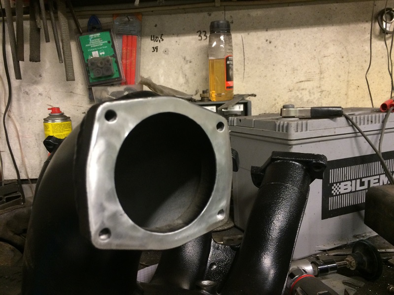

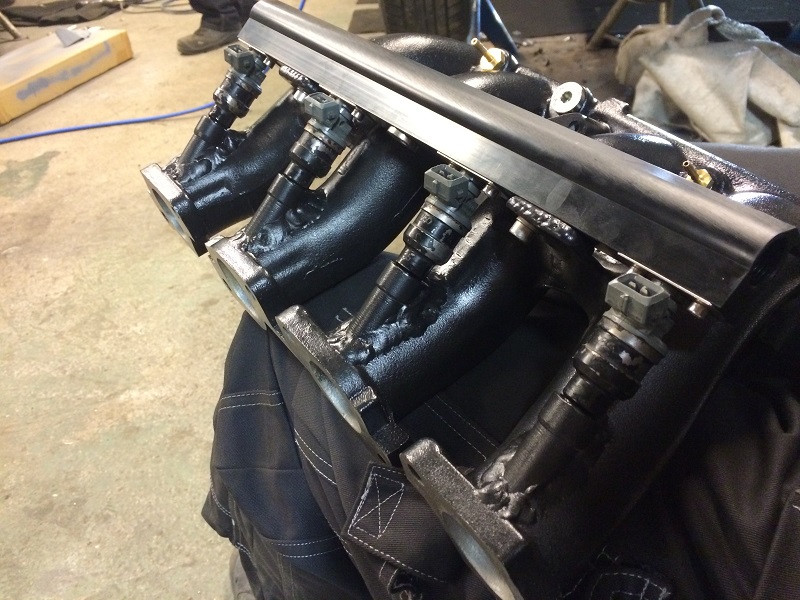

Innsuget er blitt satt sammen igjen.
Pussa litt flater både mot topp og spjellhus.

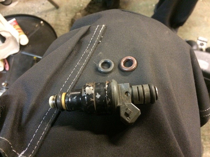

Bytta alle o-ringene på dysene og montert dyser og rail.

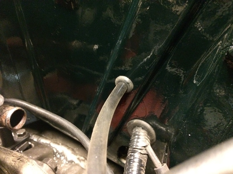

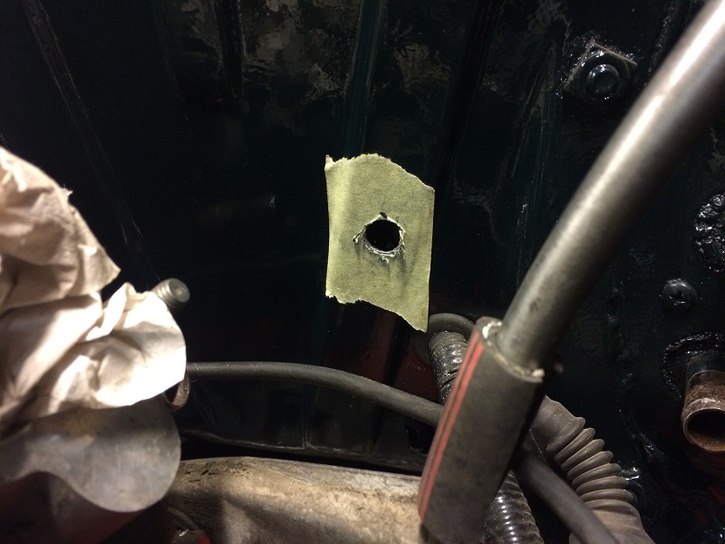

Og midt oppi alt dette kom jeg på at jeg hadde glemt å lage hull i torpedoen til vakum/trykk til MAP-sensor og turbotrykksklokka. Så da måtte det plutselig gjøres før innsuget ble montert.
Litt tabbe å glemme det før motorrommet ble lakkert, men men.
Er'n kluns, så får'n svi for det etterpå.

Litt pussing og rengjøring
http://forum.vccn.no/img-dump/2016/04/1270.jpg
http://forum.vccn.no/img-dump/2016/04/1271.jpg

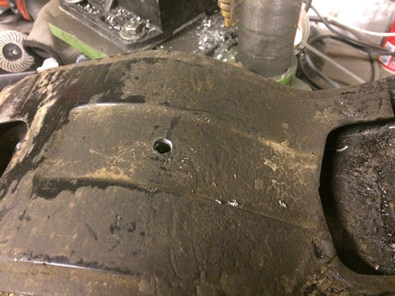

Fikk duden som pulverlakkerte innsuget til å tette det ene hullet jeg hadde borret sånn at jeg kunne lage nytt.
Jaggu klarte jeg ikke å bomme igjen. Så da var det frem med fila, hehe. (Ja, jeg er fortsatt klønete)

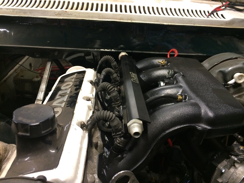

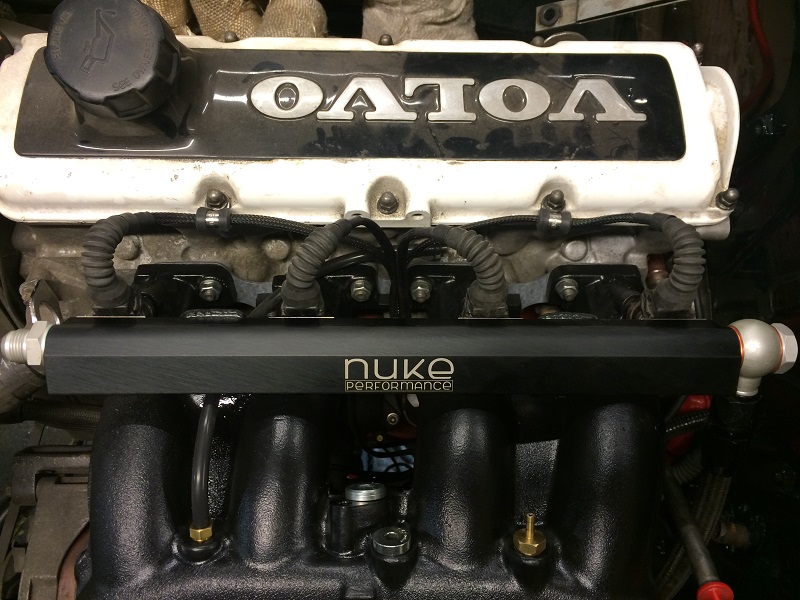

Montert alt av nipler og blendinger, fuelrail og dyser.
http://forum.vccn.no/img-dump/2016/04/1274.jpg
http://forum.vccn.no/img-dump/2016/04/1275.jpg
Så da blir det seende omtrent sånn ut
http://forum.vccn.no/img-dump/2016/04/1276.jpg
http://forum.vccn.no/img-dump/2016/04/1277.jpg
http://forum.vccn.no/img-dump/2016/04/1278.jpg

Strøm til starteren ferdig montert :)
http://forum.vccn.no/img-dump/2016/04/1280.jpg
http://forum.vccn.no/img-dump/2016/04/1281.jpg

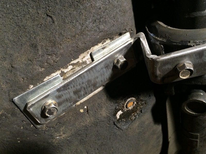

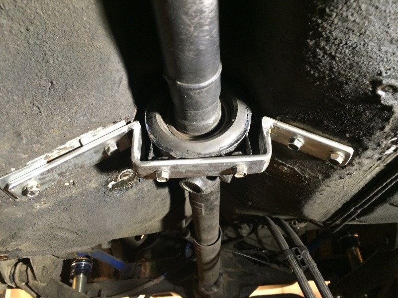

Montert traversen til girkassa og mellomakslingen.
Mellomakslingen må ned igjen ettersom det er Mr.Nilsen sin jeg har lånt som "jigg".
Må få tak i ett nytt 940-oppheng og fylle det med rutelim og montere på min egen aksling :)
