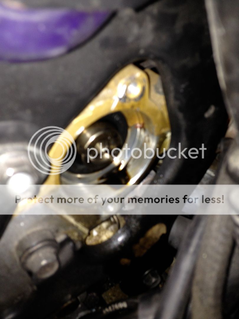

Hadde en flott dag på Gardermoen Raceway i dag! ;) Har slitt med en liten oljelekkasje som har sett ut som den kommer fra simringen på veiva. Det gjør den ikke, for på vei hjem begynte det å lekke skikkelig, og det kommer sannsynligvis fra simringen på eksoskammen bak kamgiveren. Tok av kamgiveren og da stod simringen godt på vei ut og det var masse olje der! Jeg som hele tiden har trodd det har kommet fra veiva! :)
Jeg dytta bare simringen inn igjen nå, så må jeg ta en testtur en dag for å se om det har hjulpet. Simringen så hel ut. Tenker jeg tar den ut i morgen, for å innspisere den litt nøyere. :) Lurer på hvorfor den blir presset ut egentlig. Veivhusventilasjonen min skal jo være bra, da den er byttet i slutten av 09, og etter det har bilen gått 20 000km. Så helt fin ut da jeg overhalte motoren.
Samme hos meg. Helt strøken veivhusventilasjon, likevel ryker simeringen :p

På vei hjem fra Gardermoen fikk jeg problemer. Da jeg kom hjem og bilen sto ute før jeg skulle vaske den, var det kommet en liten oljedam på ene siden.
Viste seg fort å være BCB-simringen på eksoskammen bak kamakselsensoren som var på vei ut...
Samme på registersiden..

Var på Bilia nå i helgen å hentet deler... Aldri mer BCB ting. Det slipesettet har jeg måttet bytte ut del for del.... Simringene er jo bare driten. En av grunnene til at de hadde løsnet er at de er mindre enn de originale..

Noen som har noen tips til hvordan få ut simringen bak kamakselgiveren på en skånsom måte? Jeg får den ikke ut, og det er fryktelig irriterende. Har montert sammen og alt på andre siden, men denne er virkelig vanskelig å få ut...
Selvborrende skrue. :p Ellers må du vel av med toppdekselet.
Jævla ræl det der på hvitmotorene at toppdekselet også er kambrygge, er mye lettere på rødblokk. Du kan jo borre et lite hull og prøve å vippe det ut med en krok av noe slag. Men er vel ikke så populært med spon inni der.
