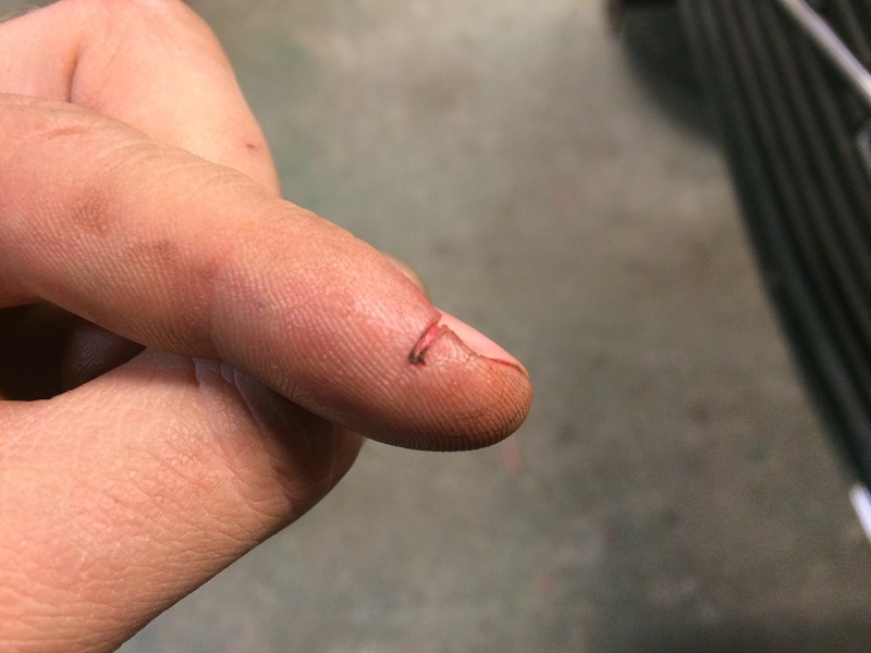

Og det gikk omtrent 15min så klarte jeg å kappe meg i fingeren :D
Sagt det før og sier det igjen. Jeg må ha oppsyn når jeg driver på. Plutselig går det ett bein.

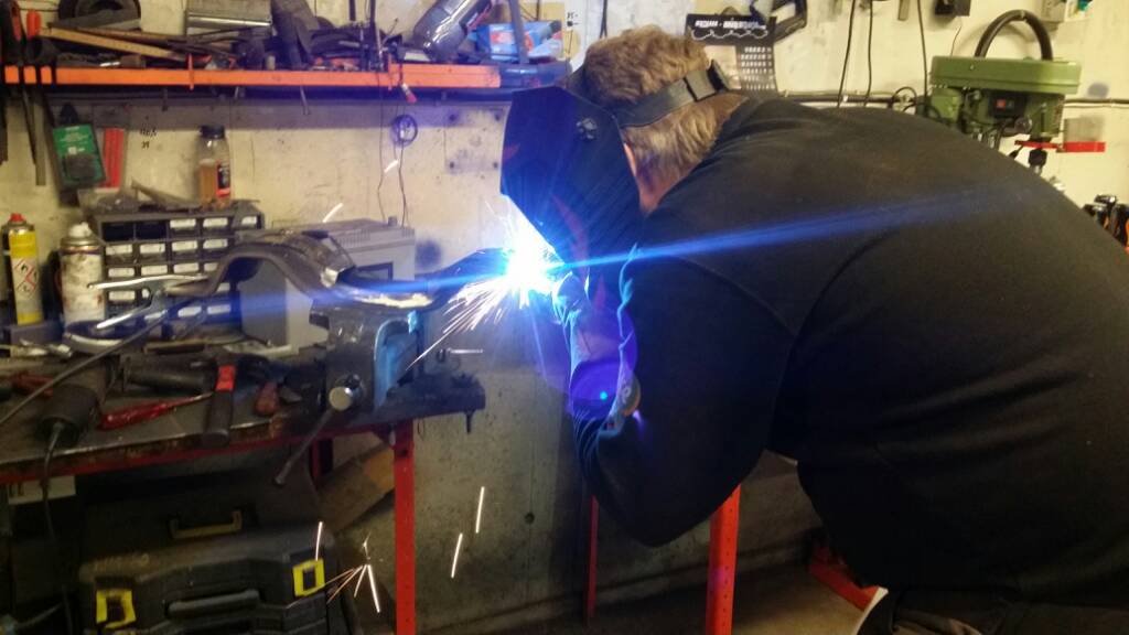

Nøgd med Esab'n min :) Kjempeapparat for meg som ikke er noe god til å sveise :)

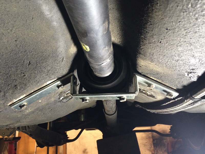

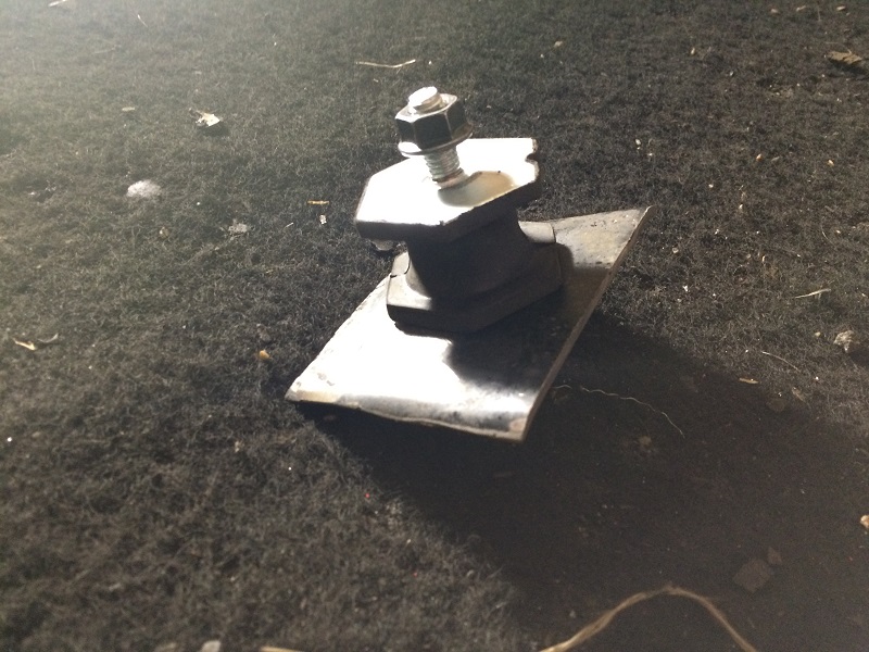

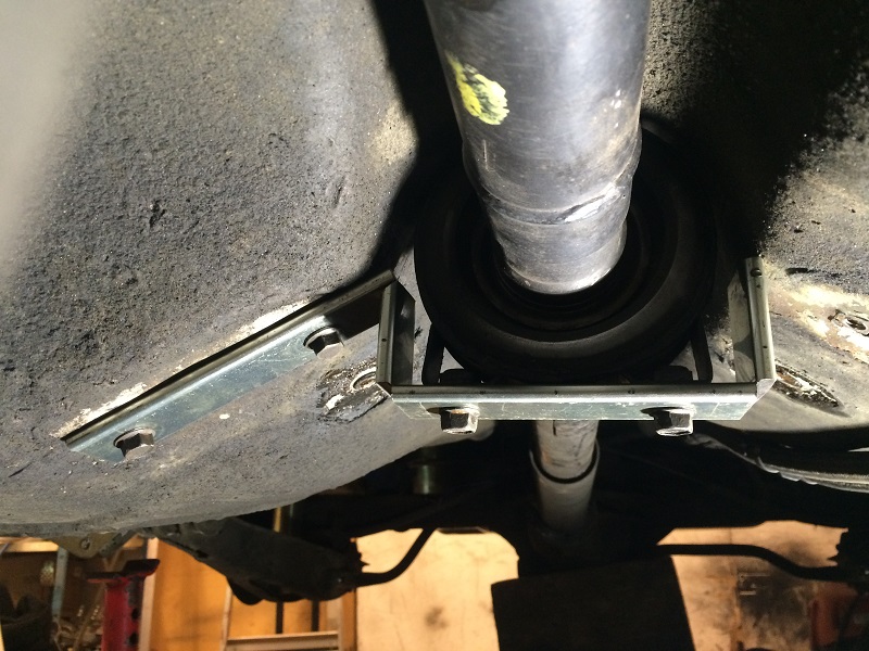

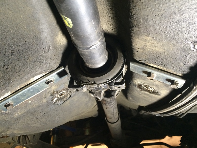

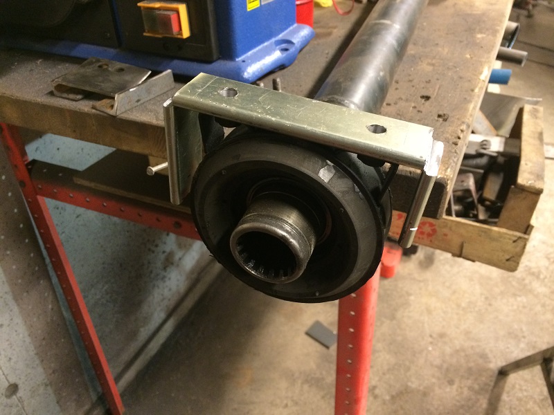

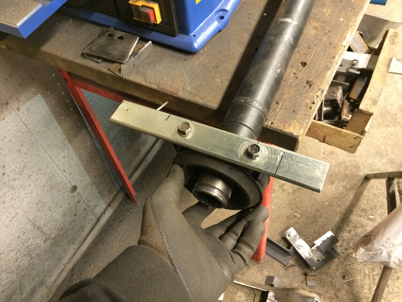

For å lage traversen til mellomakslingen helt smooth er akslingen boltet rett i kassa med ei hardykobling i mellom.
Har kun brukt 3 hull (trekant mot trekant) med hardy'n som spacer.
Da står akslingen rett ut. En fin måte å finne riktig høyde på midten av akslingen for å unngå vibrasjoner og slitasje på hardy'n
Greit å lage traversen til mellomakslingen etter at girkassetraversen er ferdig slik at kassa ligger å hviler på festene sine.
Traversen til akslingen blir sveist så fort girkassefestet er ferdig

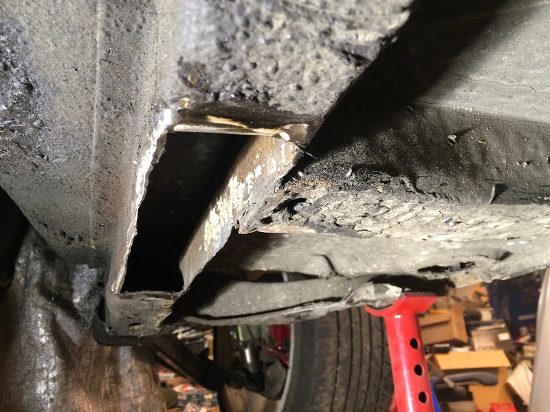

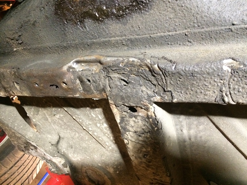

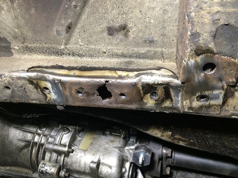

Høyre vange forran har fått seg en skikkelig trøkk flere ganger.
Etter litt kapping og mye banking og denging ble det da sånn passe brukbart til at det går an å sveise inn igjen noe der.
http://forum.vccn.no/img-dump/2016/04/64.jpg
Her ble det brukt stor skiftnøkkel først til å rette ut mest mulig.
Så var det å dælje løs med hammer og mothold.

Når du boltar på mellomasklingen som du beskreiv, henger den så bra og rett ut at ein kan gå ut ifrå at den henger beint?Isåfall er jo det ein genial måte og få laga feste til lageret:)
Må til med det samme sjølv etterkvert.
Ser hvor lett det er å bli distrahert av mus i hus. ;) Lang og effektiv økt detta. Ser kjempebra ut!
Var ikke mye kaffepauser i denna økte ser jeg :)
Den henger helt stump i forhold til hvis du skrur den fast på vanlig måte :)
Da kan man flytte den pga flexing i gummien.
Hylsene i hardyn gjør at det ikke blir noe bevegelse og jeg kan flytte på kassa ved å løfte bakerst på mellomakslingen :)

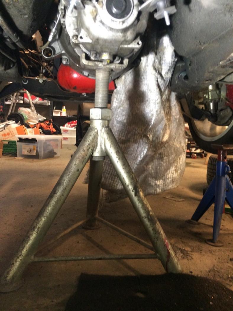

Har også lånt en justerbar bukk av Mr.Nilsen som jeg har satt under girkassa slik at den står rolig og på samme plassen hele tiden. Kjedelig med jekk som siger.
Mr.Nilsen gjorde dette på bilen sin for ei stund sia, så jeg kopierer arbeidsmetoden og løsinger :D Lettvint sånn sett :)

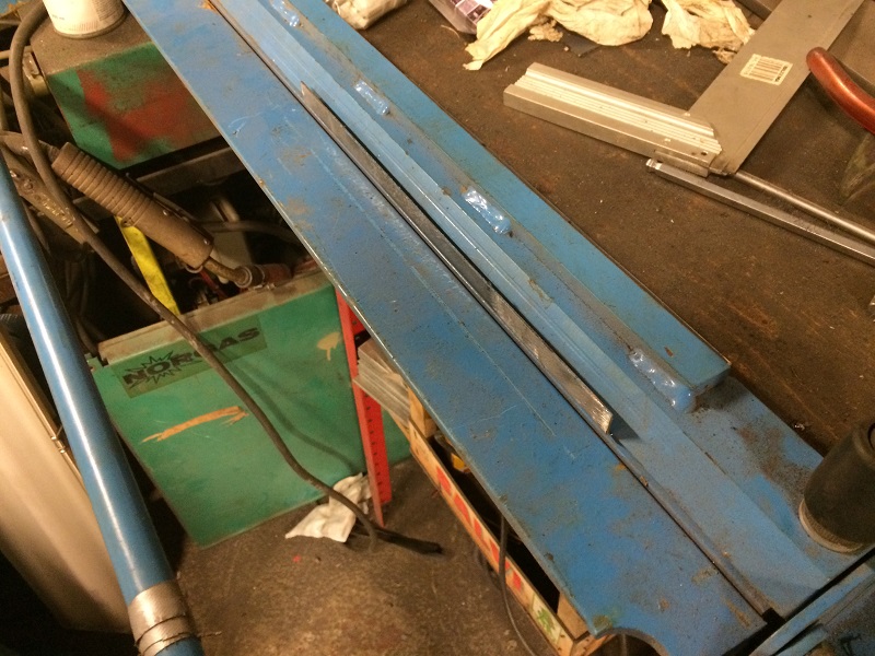

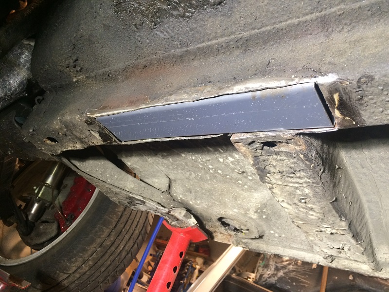

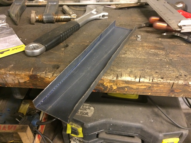

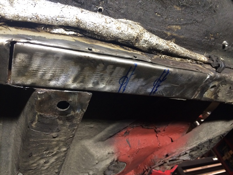

Laga "kanal" som skal sveises inn i høyre vange. Lagde den med vinger for å stive opp litt.
Knabba hulltanga til Mr.Nilsen og lagde noen hull for å holde den på plass før helsveis :D
Er ikke det peneste resultatet etter sliping, men det skal på litt supergunda senere så det vil ikke synes :D

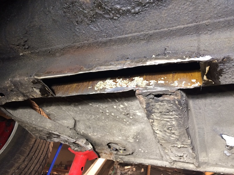

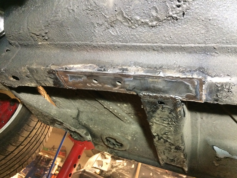

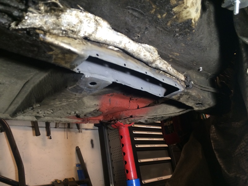

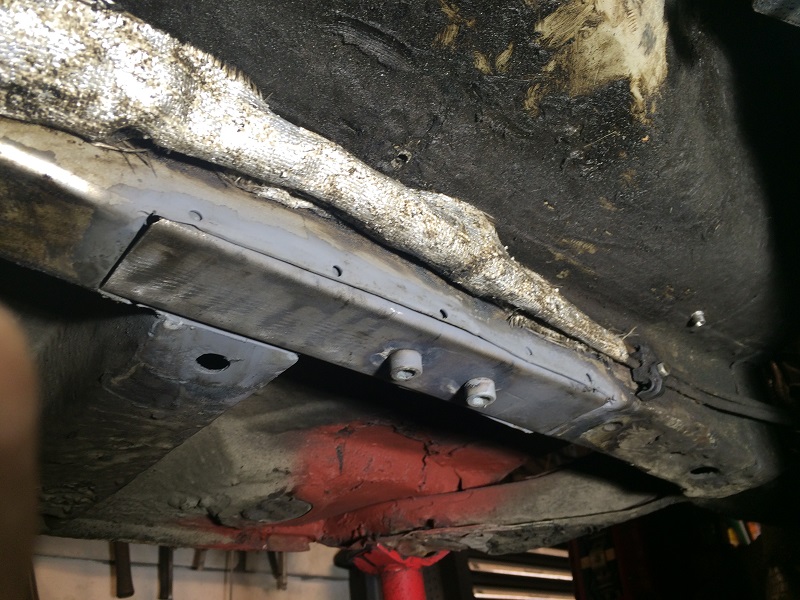

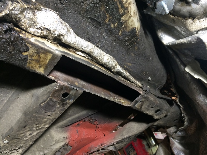

Fikk også kappa ut og sveist på venstre side.
Der var det litt mere kukkete pga AN-slanger og bremserør.
AN-slangene ble fjernet og bremserøra pakket inn i bremhemmende teppe.

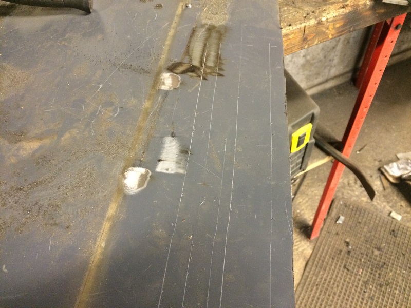

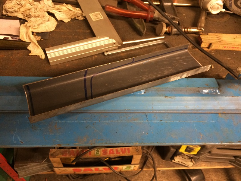

Oppmerking av plate.
http://forum.vccn.no/img-dump/2016/04/120.jpg
Knekte kantene i skrustikke. Det var ikke det mest gunstige. Det ble ikke så pent.
http://forum.vccn.no/img-dump/2016/04/121.jpg
http://forum.vccn.no/img-dump/2016/04/122.jpg
http://forum.vccn.no/img-dump/2016/04/123.jpg
Kjekt med hulltang.

Sveist inn muttere til girkassetraversen.
http://forum.vccn.no/img-dump/2016/04/125.jpg
Ferdig sveist.

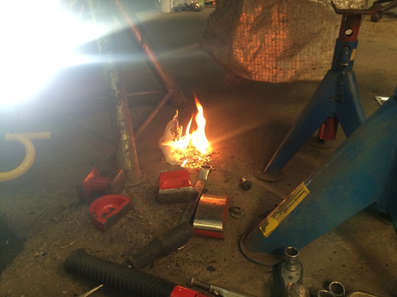

Også kommer Mr.Nilsen gående og sier det brenner. Og jeg skjønner ikke hva som brenner med en gang, men så fort hva det var når jeg fikk av meg maska :D
Det var ei støvmaske som lå under bilen. Ikke veldig HMS akkurat. Også jeg som er HMS-ansvarlig a gitt :D

Vesntre side var hakket værre mtp rust, men hadde ikke de fæla bulkene.
http://forum.vccn.no/img-dump/2016/04/129.jpg
AN-slanger borte og røra løsna.
http://forum.vccn.no/img-dump/2016/04/130.jpg
Fant igjen plataknekka og prøvde den. Den er litt for bred så jeg måtte justere litt på kanten etterpå.
http://forum.vccn.no/img-dump/2016/04/131.jpg
http://forum.vccn.no/img-dump/2016/04/132.jpg
Prøve å knekke kantene litt til. Det var akkurat så den ikke passet opp i vanga.

Bremserør pakka inn i brannhemmende teppe.
http://forum.vccn.no/img-dump/2016/04/134.jpg

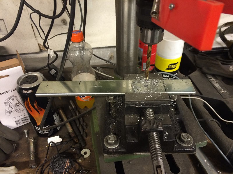

Lagde hull og merket opp hvor mutterne skal sveises inn.
http://forum.vccn.no/img-dump/2016/04/136.jpg

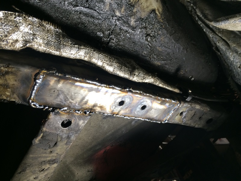

Ferdig sveist
http://forum.vccn.no/img-dump/2016/04/141.jpg
http://forum.vccn.no/img-dump/2016/04/142.jpg
Også dynka jeg vangen på begge sider med dette snabelstoffet etterpå :)

Sånn er mellomakslingen boltet fast :)
http://forum.vccn.no/img-dump/2016/04/144.jpg
En justerbar bukk jeg har lånt av Mr.Nilsen. Bare å skru på den store mutteren så justerer man høyde. Disse bukkene er nice. Ønsker meg sånne :)
http://forum.vccn.no/img-dump/2016/04/145.jpg
Takk for godt tips med mellomakslingen!:D

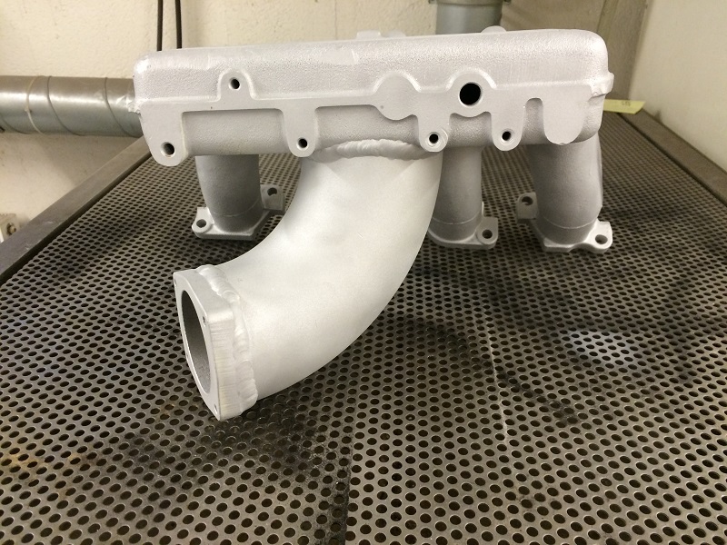

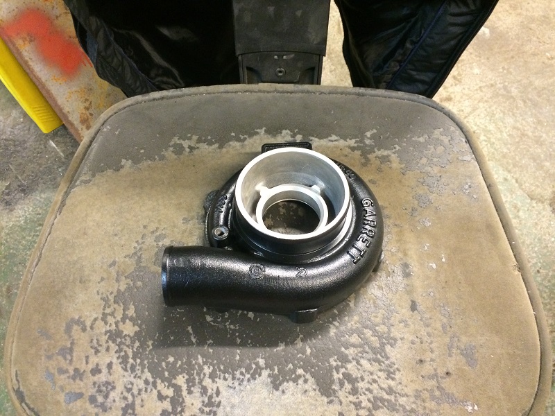

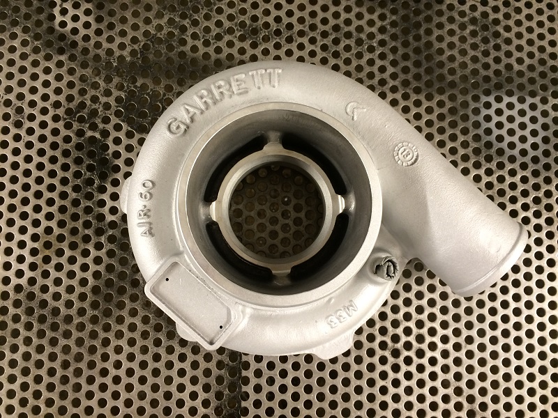

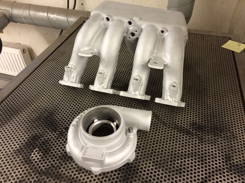

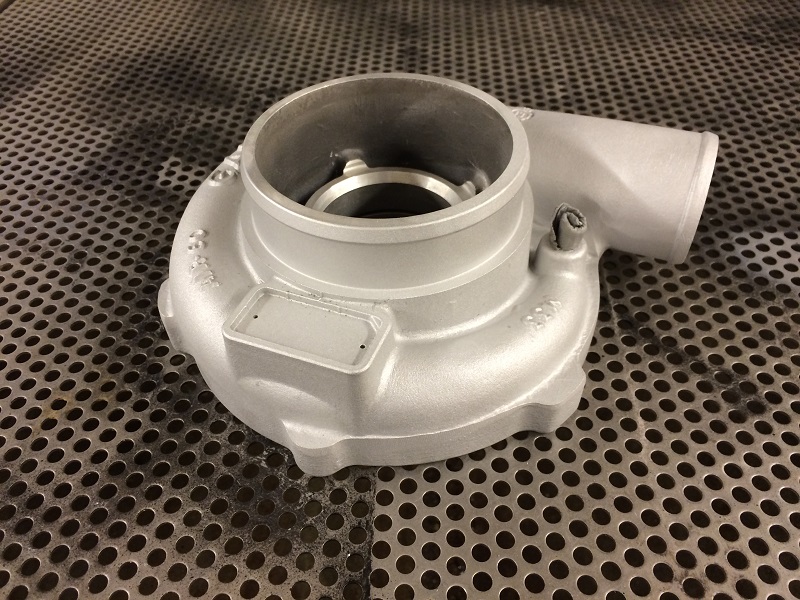

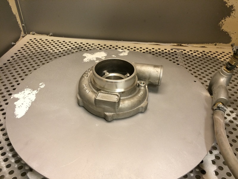

Kompressorhus og innsug glassblåst :)
Skal bli morro å få det igjen og se hvordan det blir med litt farge på :D

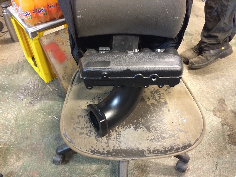

Kompressorhus.
http://forum.vccn.no/img-dump/2016/04/4.png
http://forum.vccn.no/img-dump/2016/04/253.jpg
http://forum.vccn.no/img-dump/2016/04/254.jpg
http://forum.vccn.no/img-dump/2016/04/255.jpg

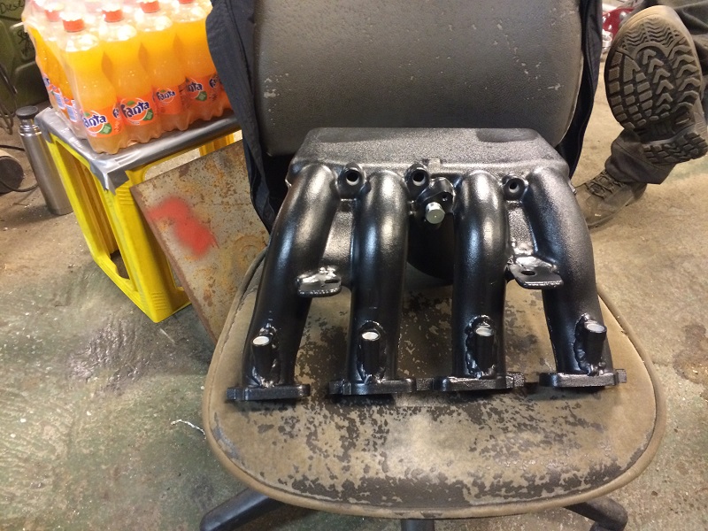

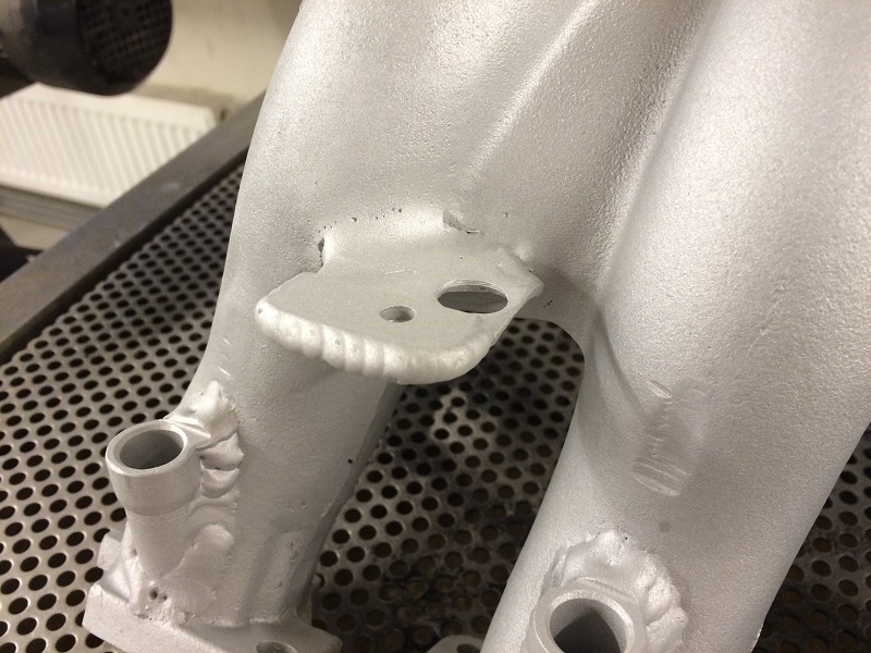

Innsug.
http://forum.vccn.no/img-dump/2016/04/256.jpg
http://forum.vccn.no/img-dump/2016/04/257.jpg
http://forum.vccn.no/img-dump/2016/04/258.jpg
Blei nydelig :)
Fæææntæstik [emoji23] [emoji23]
Pulverlakk er jaggu fine greier :)
Nice. :)
Vært i sverige og handla Fanta eller? [emoji14]
Det der så virkelig bra ut :D

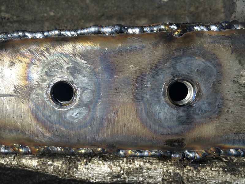

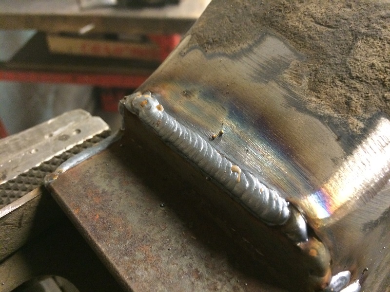

Ser Nice ut detta, men trur du burde ha litt mere varme i sveisen din [emoji6]
Men du er nå egentlig en fæl hændimænn å da [emoji6]
I Vangen [emoji4]
Jepp :)
Enig. Men vanga var ikke veldig tykk :/
Den biten jeg sveiste inn var tykkere, men med mere varme så smelta jeg bare originalvangen, så turte ikke å bruke mere strøm
Aha, skjønner [emoji6]

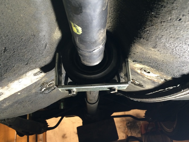

Hvis man ser på traversen og den løse biten som henger i gummien så passer ikke flatene helt.
Da må man ned med traversen og justere litt og sjekke igjen.
http://forum.vccn.no/img-dump/2016/04/430.jpg
Så langt kom jeg.
http://forum.vccn.no/img-dump/2016/04/431.jpg
