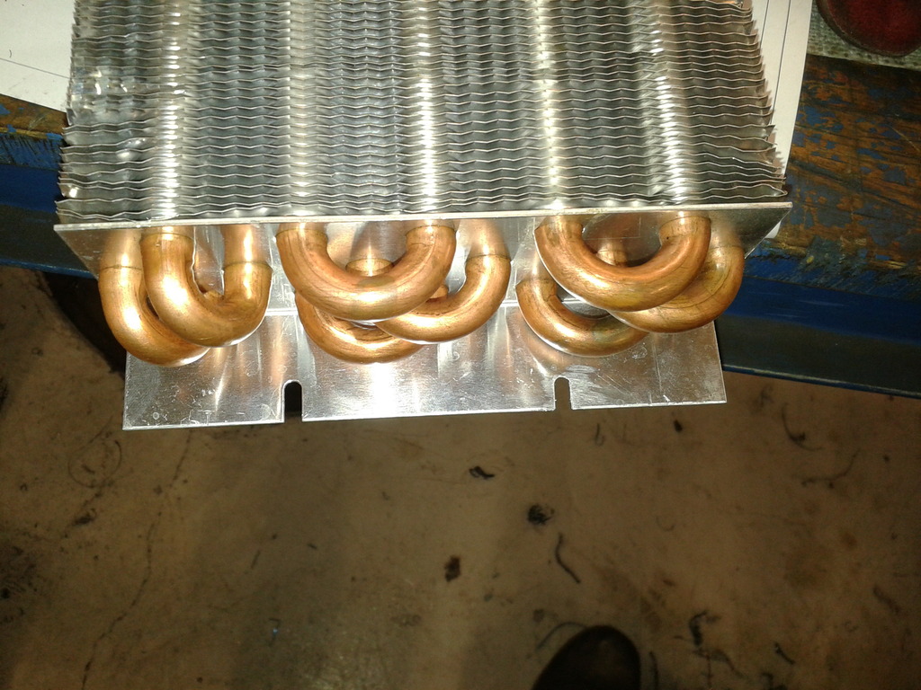

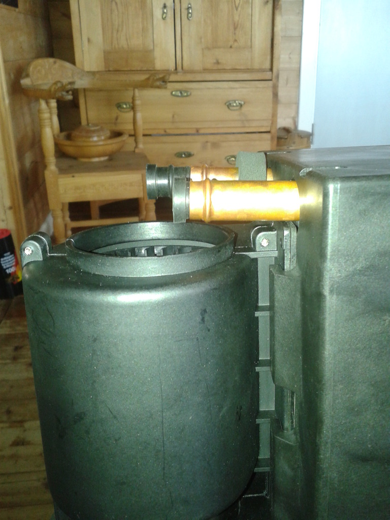

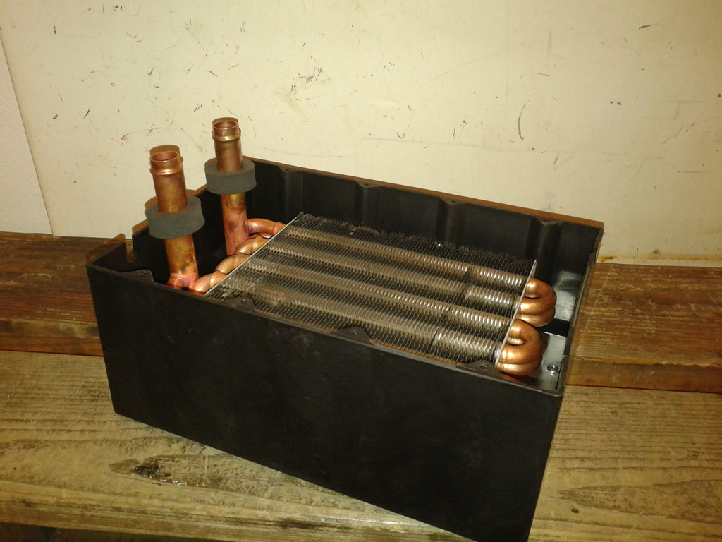

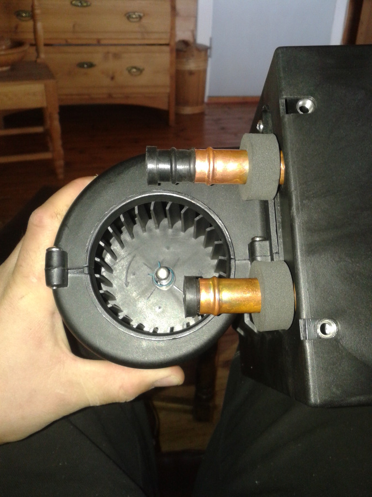

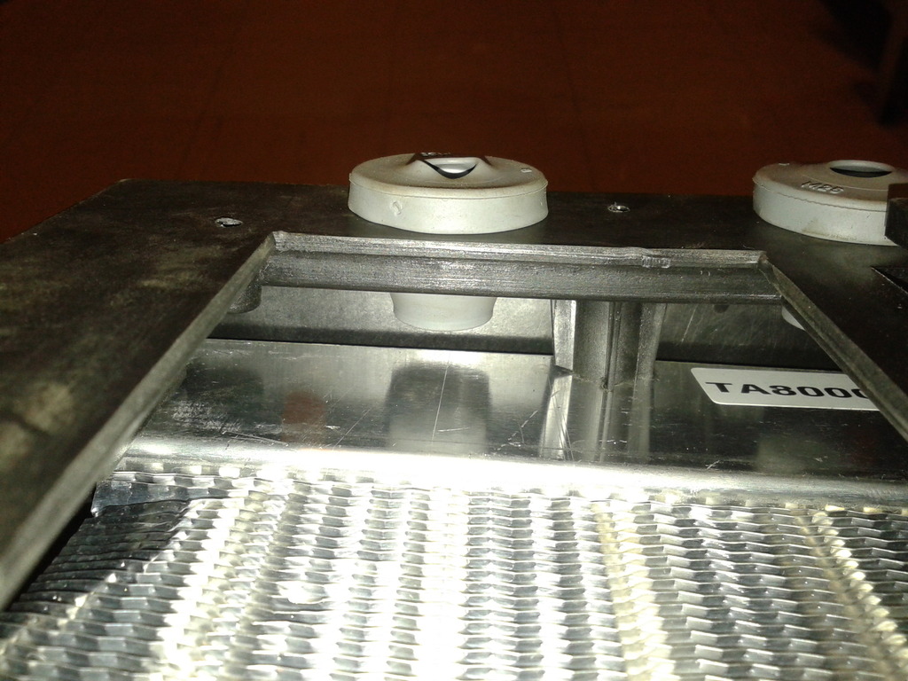

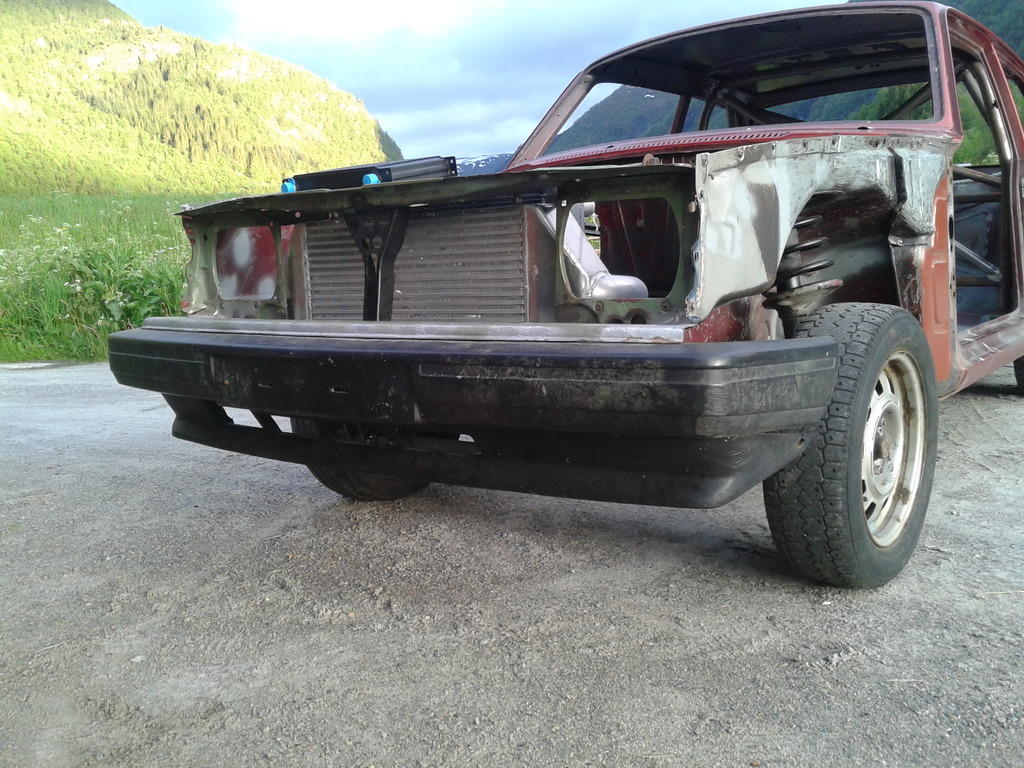

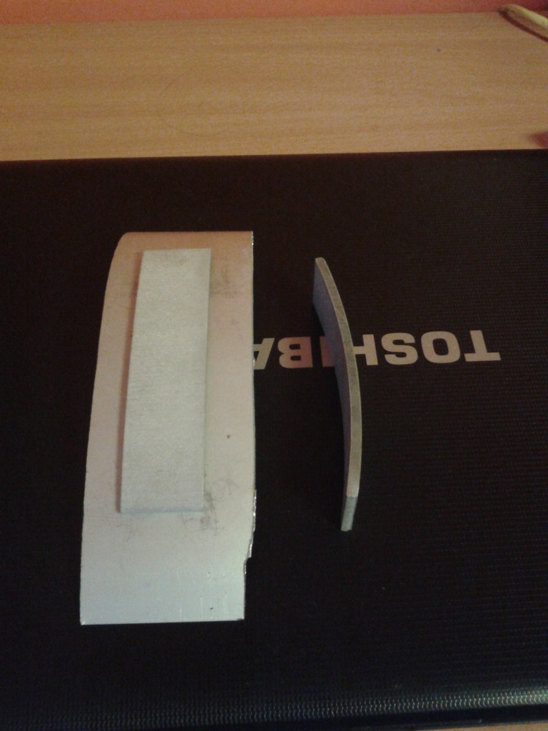

Drog fram varmeapparatet eg kjøpte på Summit sidan det er på tide og begynne innvendig på bilen når dashbordet dukkar opp. Dashbordet som skulle komt i slutten av April...
Oppdaga eit lite problem med det. Amerikanarane har vært så smarte og laga til koblingane til vatnet sånn at det ikkje går an og koble slange frå friskluft inn på apparatet:D
http://forum.vccn.no/img-dump/2015/06/42.jpg
http://forum.vccn.no/img-dump/2015/06/43.jpg

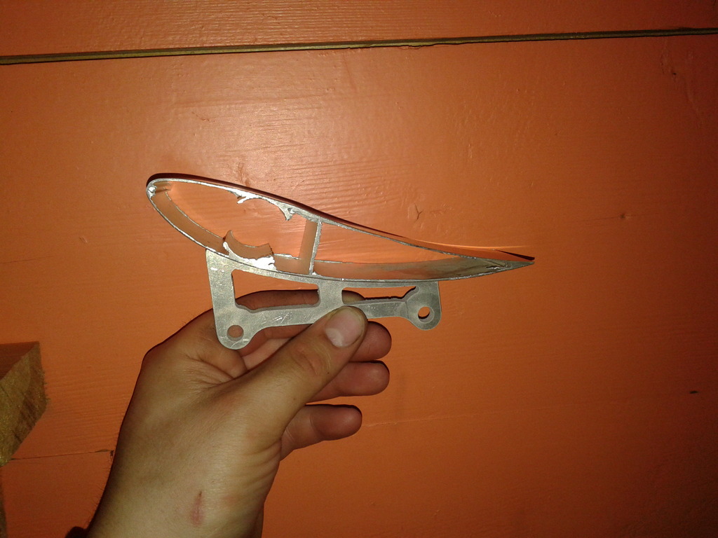

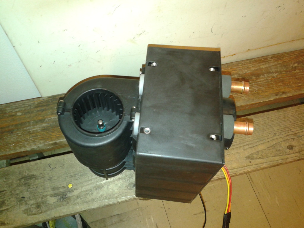

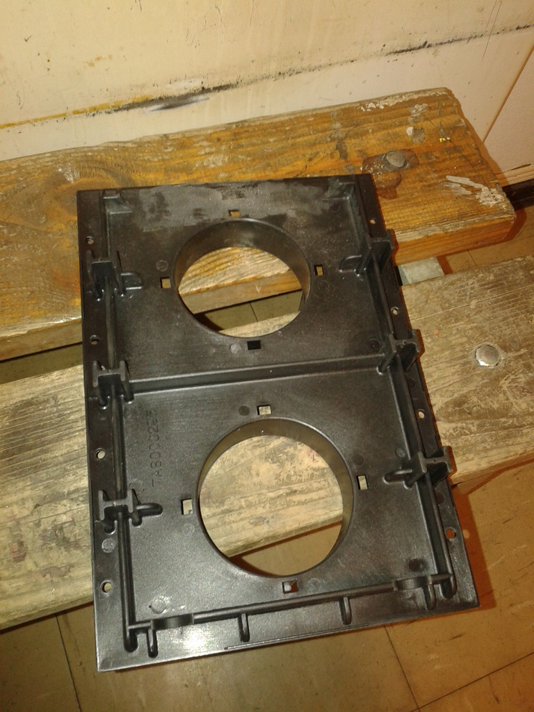

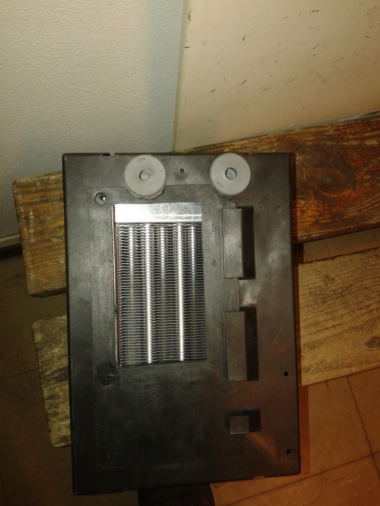

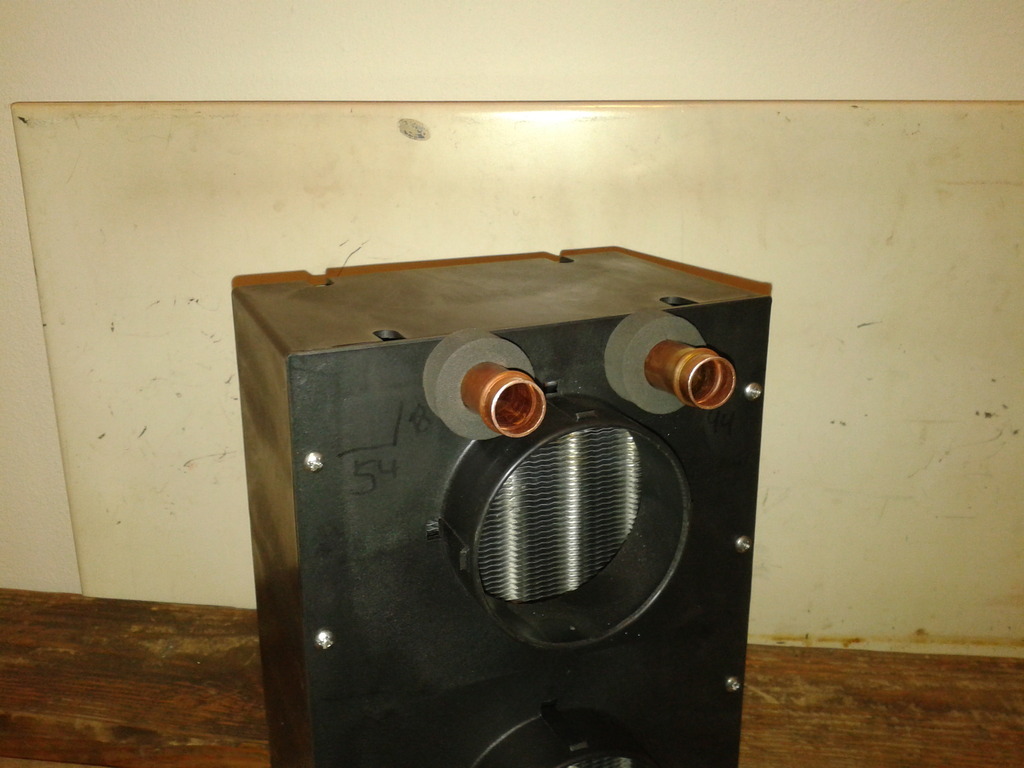

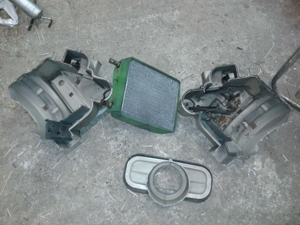

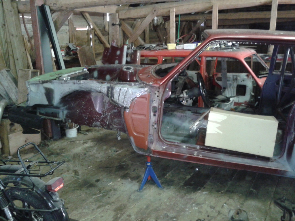

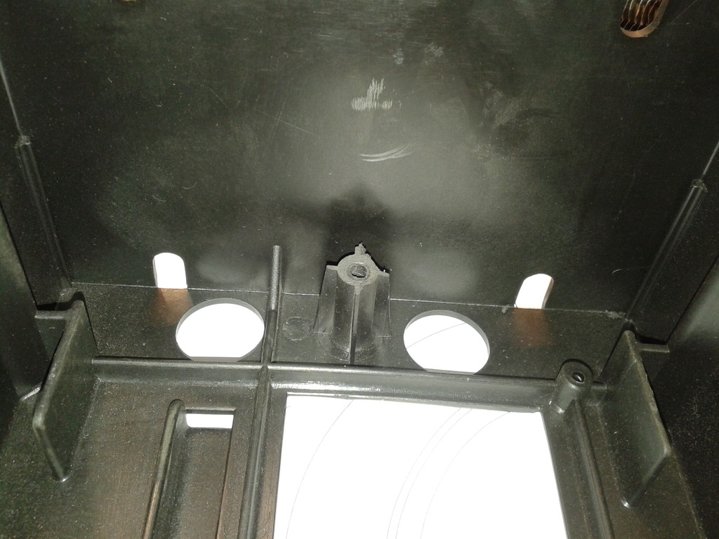

Slakta eit orginalt varmeapparat ein kompis ordna til meg, skulle ha tak i delen som tar inn friskluft sidan den passar i karosseriet. Radiatoren såg veldig bra ut og så tok vare på den og:)

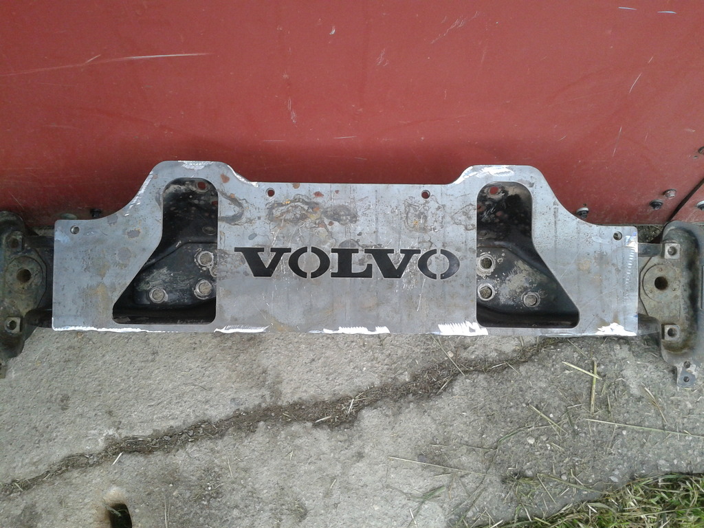

http://forum.vccn.no/img-dump/2015/06/44.jpg

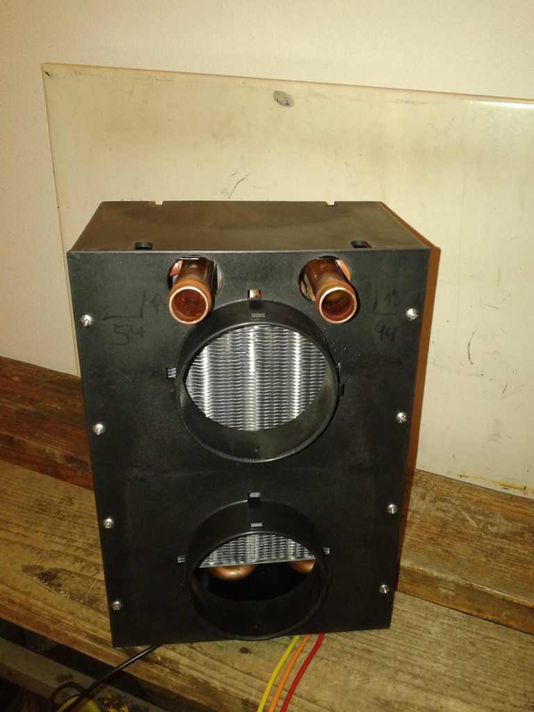

Planen som muligens blir følgt no(ikkje 100% bestemt enda) er og bruke Summit vifta, 240 radiator og heimelaga hus. Då får eg alt som eg vil ha det og eg får kobla friskluft rett inn på vifta:)
