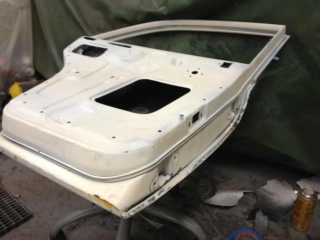

Det har blitt gjort litt i jula å :-) Begynt å montere dør låser på bakdøra. Er litt vrient å få justert de inn riktig, så det tar litt tid som alt annet.
Ikke så godt å få tatt no'n ålreite bilder heller, men her er ett par ihvertfall :
Her er låsen i toppen:
http://forum.vccn.no/img-dump/2013/12/1288.jpg
Og her er den i bånn:
http://forum.vccn.no/img-dump/2013/12/1289.jpg
Skal prøve å få tatt no'n flere og bedre bilder av opplegget neste gang ;-)

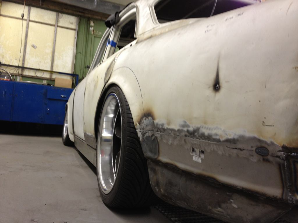

Tenkte det kanskje var greit å gi litt lyd fra seg, selv om det er lite bilde updates om dagen.

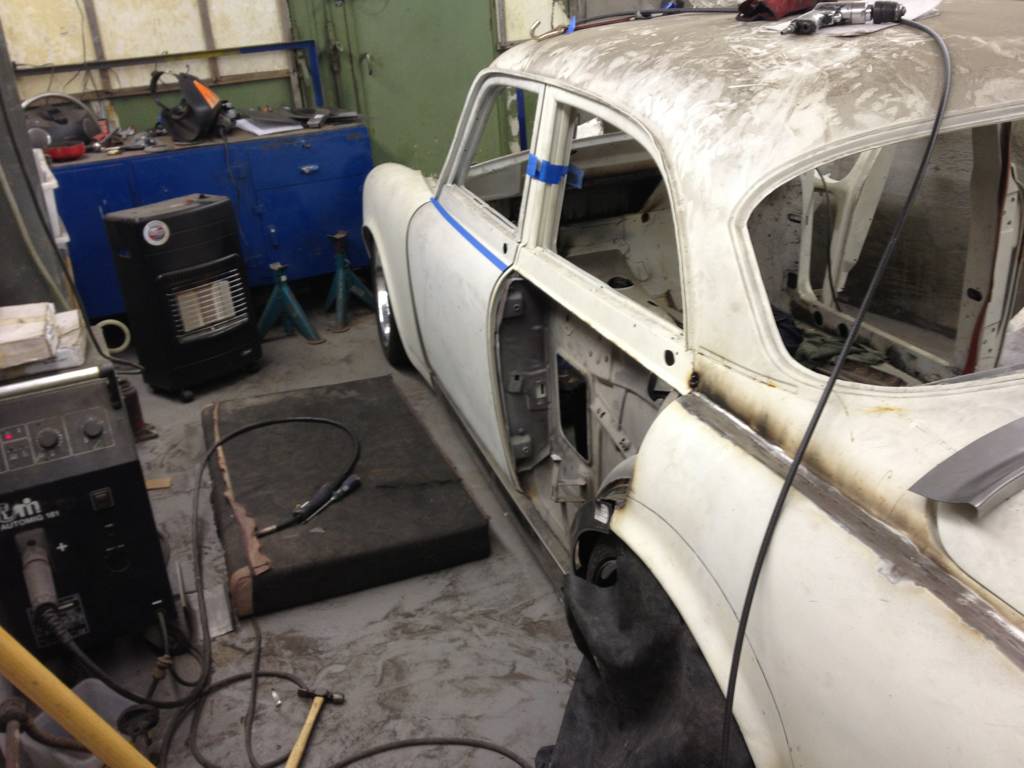

Får jobba ganske mye på bilen om dagen, men stort sett mye arbeid som ikke synes så godt.
Jobber med døråpninger om dagen, og det tar mye tid.
Mange timer for noen små millimeter, men er jo tross alt ganske viktig med pene åpninger.
Og da alt rundt døra er bygd om pluss selve døra, er det ikke mange åpninger som stemmer lenger. Så tar jo litt tid :-)
Men så fort det er litt som synes på bilder, dukker det nok opp litt update igjen :-)
Så vet dere hvertfall at bilen fortsatt blir jobbet mye på :-)

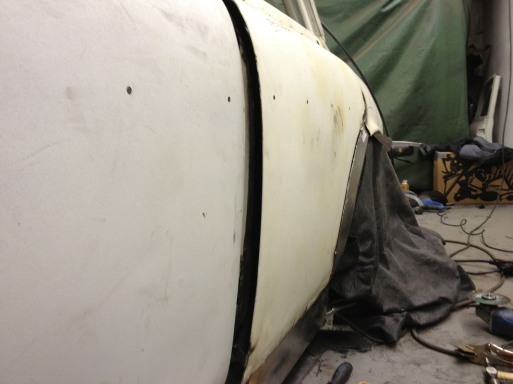

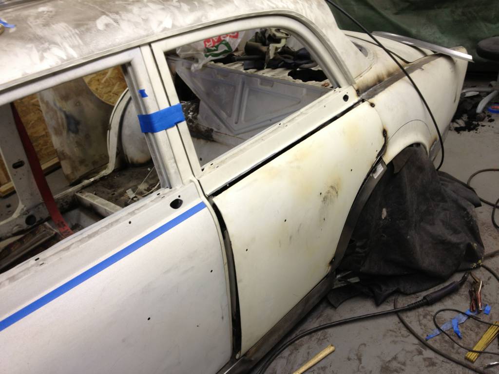

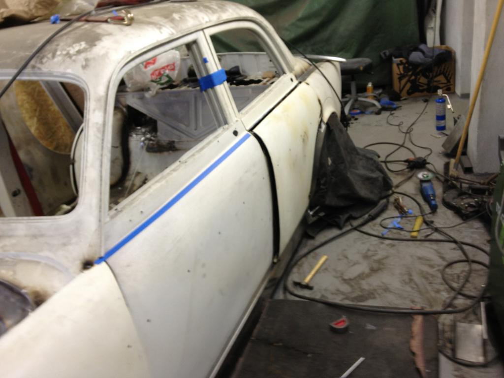

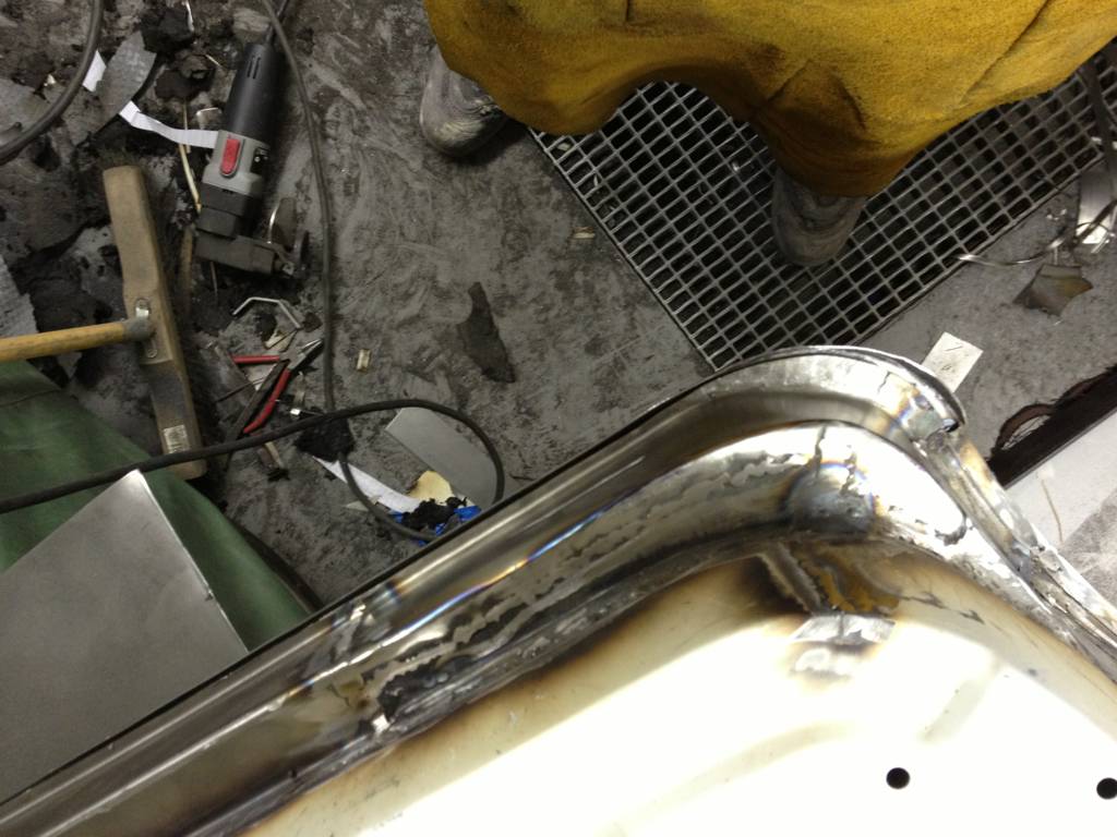

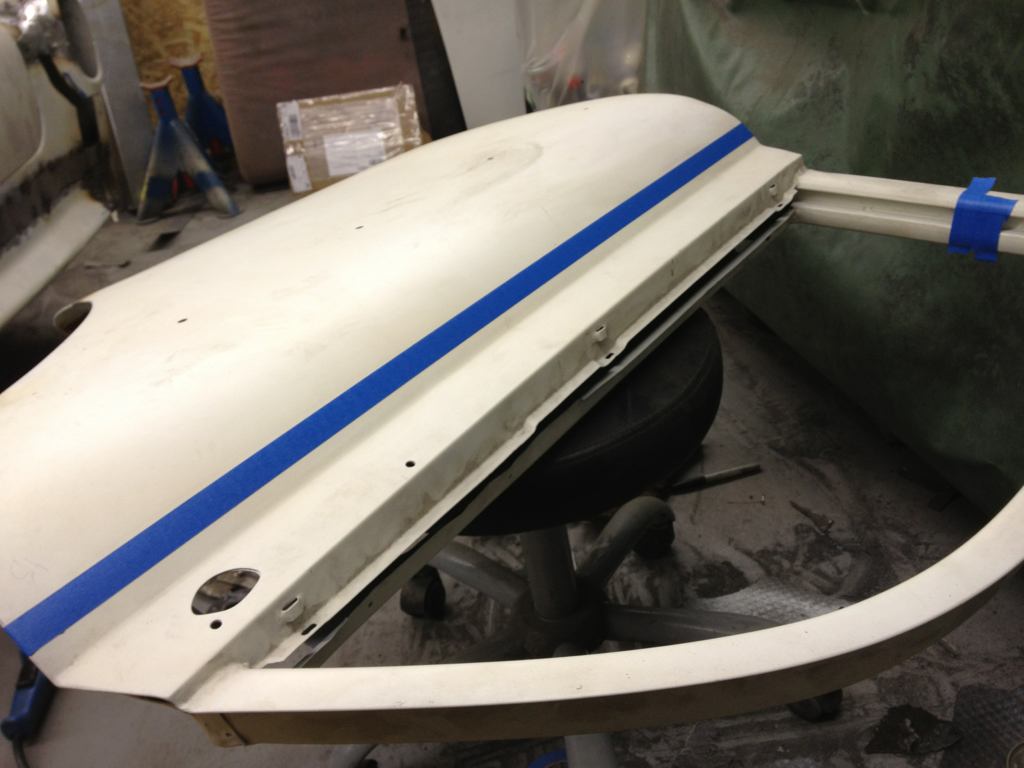

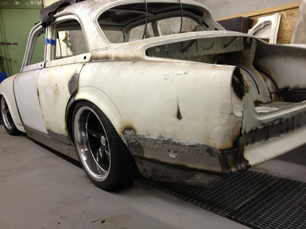

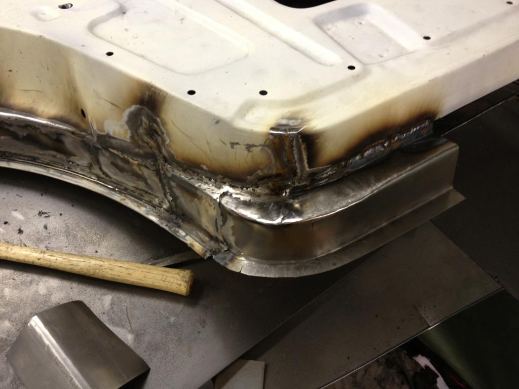

Da har jeg no'n bilder som viser litt av arbeidet i det siste. Døråpninger har blitt pynta på, litt igjen men ble veldig mye bedre synes jeg.

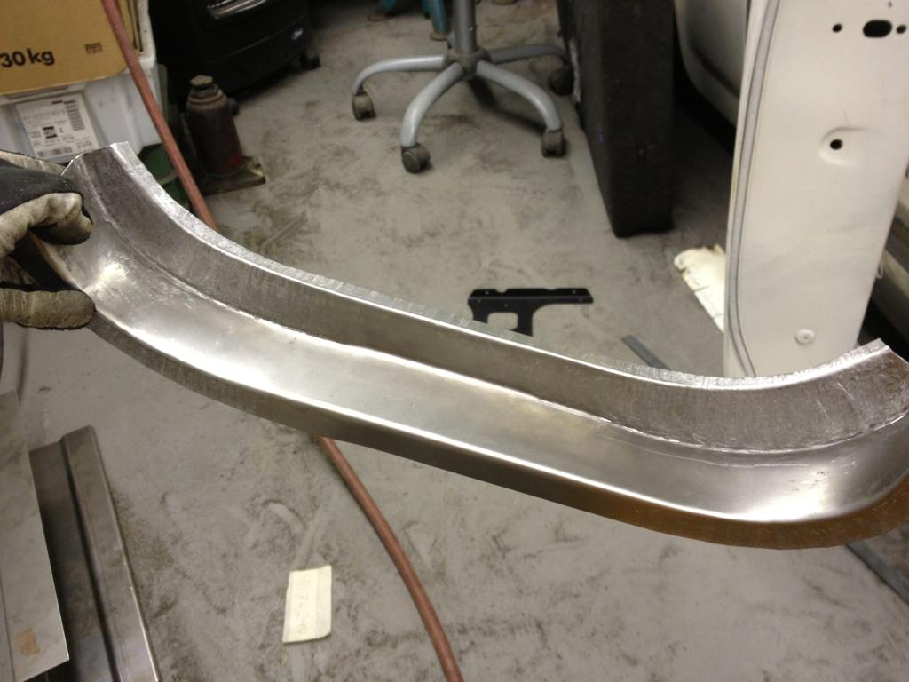

Jeg begynte med øvre delen. Altså takrenna og åpninga der. Hadde egentlig laga ferdig takrenna, men var ikke så veldig fornøyd. Så da måtte jeg sette vinkelslipær'n i den igjen og kappe den vekk.
Så begynte jeg på nytt:

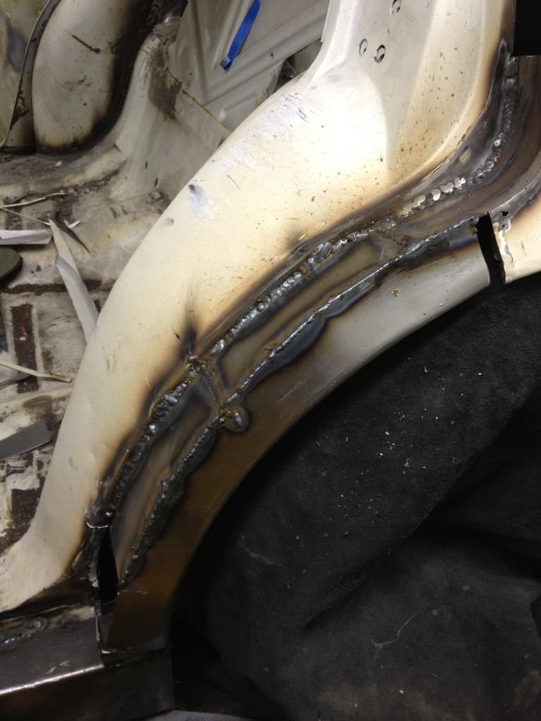

Begynte med å legge inn en plåtremse i hele åpninga:
http://forum.vccn.no/img-dump/2014/01/650.jpg
Så brukte jeg ett rundstål som jeg punkta fast for å bruke til mothold:
http://forum.vccn.no/img-dump/2014/01/651.jpg
Så banka jeg plåtremsa rundt denna:
http://forum.vccn.no/img-dump/2014/01/652.jpg
http://forum.vccn.no/img-dump/2014/01/653.jpg

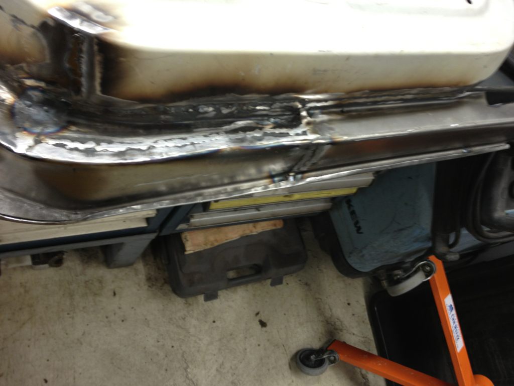

Så tok jeg ut rundstålet, og banka litt til og begynte å sveise:
http://forum.vccn.no/img-dump/2014/01/654.jpg
http://forum.vccn.no/img-dump/2014/01/655.jpg
http://forum.vccn.no/img-dump/2014/01/656.jpg
http://forum.vccn.no/img-dump/2014/01/657.jpg
Det var en laaaaaang sveis gitt og det var to av den:-) en inni også. Så det blei litt å slipe også:
http://forum.vccn.no/img-dump/2014/01/658.jpg
http://forum.vccn.no/img-dump/2014/01/659.jpg
http://forum.vccn.no/img-dump/2014/01/660.jpg
Er ikke så godt å se på bilder, men takrenna blir en del annerledes enn original. Litt rundere former:-)

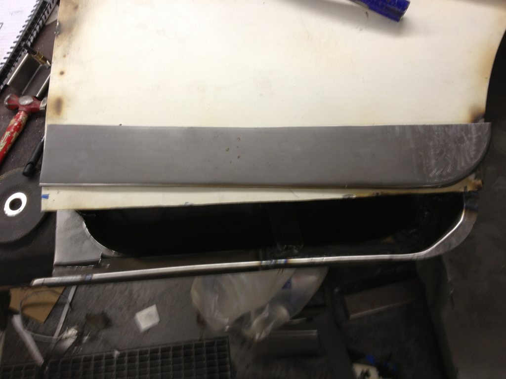

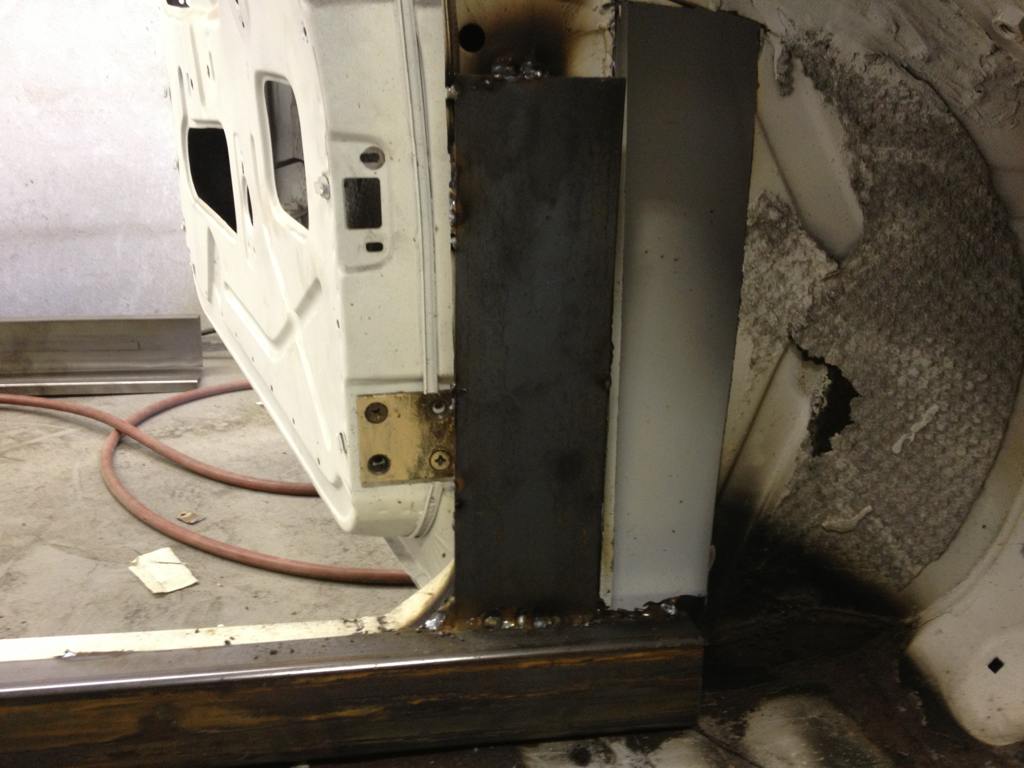

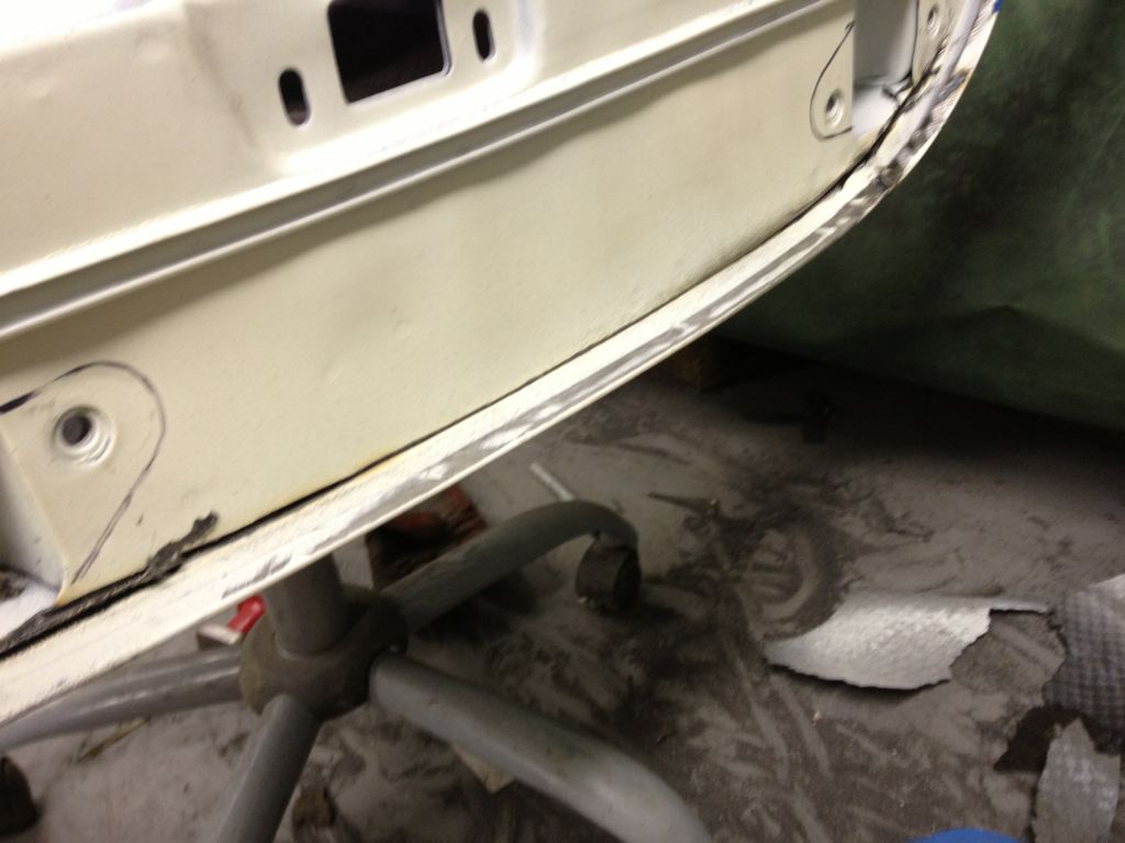

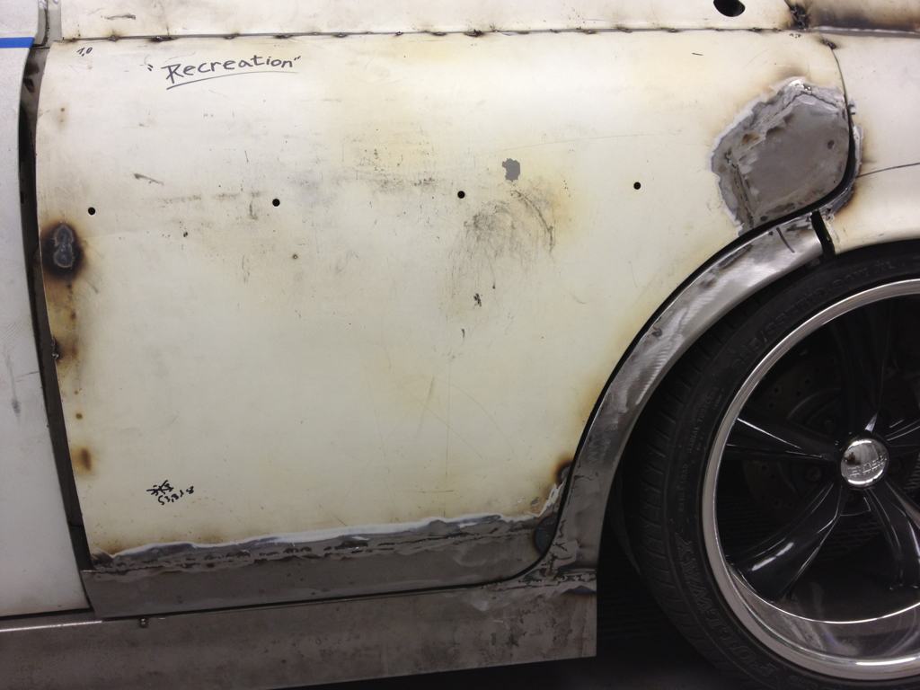

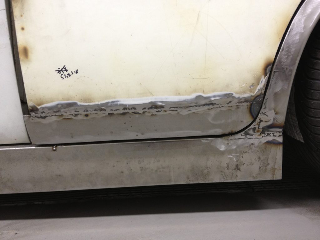

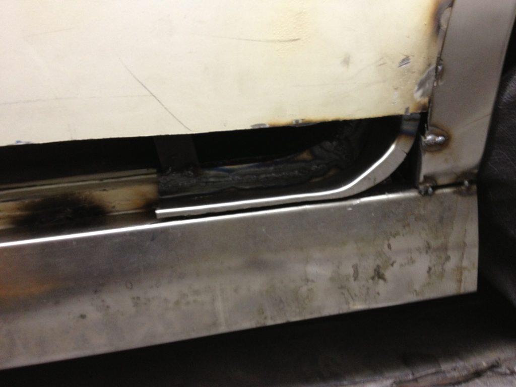

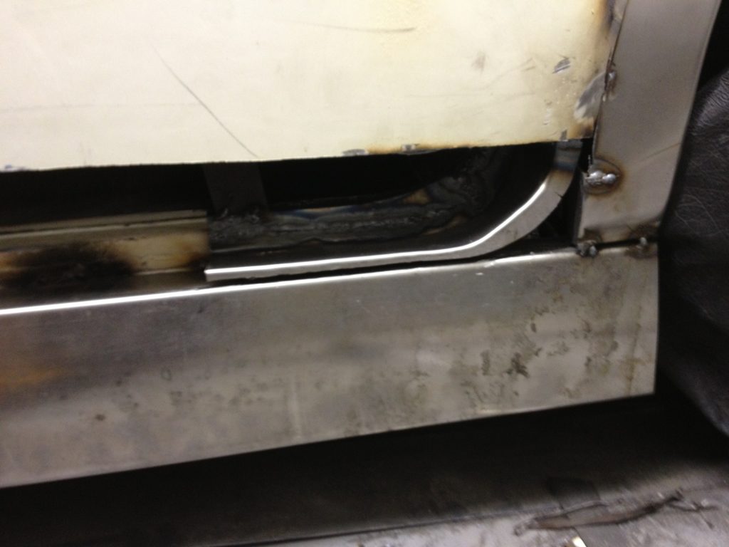

Så var det vindusramma som måtte få litt pynting. Her ser dere at det er litt mye åpning:
Så en liten strimmel måtte på her å:
http://forum.vccn.no/img-dump/2014/01/661.jpg
Og slik ble døråpninga rundt :
http://forum.vccn.no/img-dump/2014/01/662.jpg
http://forum.vccn.no/img-dump/2014/01/663.jpg
http://forum.vccn.no/img-dump/2014/01/664.jpg
http://forum.vccn.no/img-dump/2014/01/665.jpg
Litt små justeringer er det jo fortsatt, men grovt sett begynner det å hjelpe:-)
Så nå kan jeg begynne på fordøra og få den ferdig å :-)
