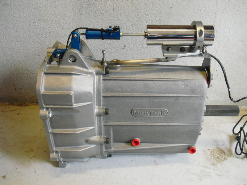

Thomas242: Dette er en spesialdesignet MakTrak sekvensiell kasse bygget etter mine ønsker og spesifikasjoner.
Motoren bremses hos Alf Eng i Trøgstad :)

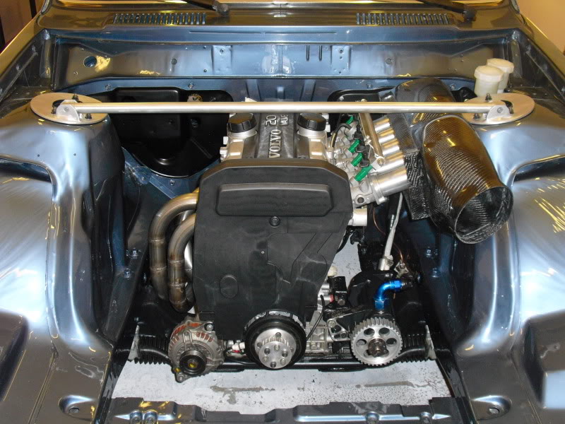

Liten update:
Motoren inne i bilen igjen, nå tilpasses brakett for dynamo, gasswire lages, ledningsnett bygges, bensinsystem med catchtank lages og oljeslanger med kjøler og filterholder tilpasses.
http://forum.vccn.no/img-dump/2010/09/507.jpg

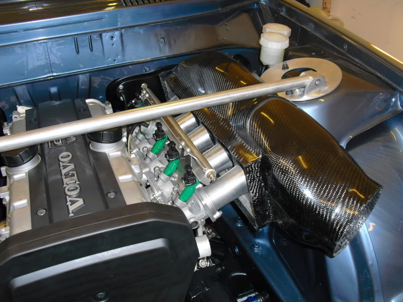

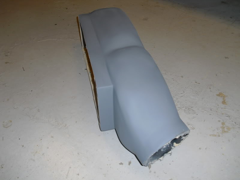

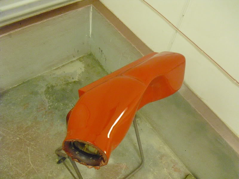

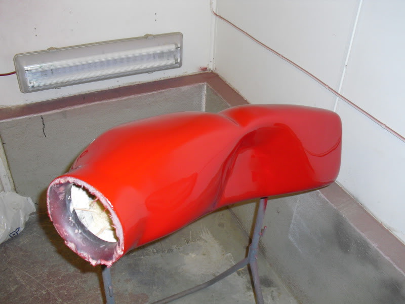

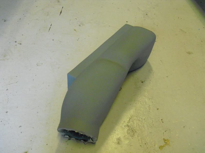

Karboninnsuget passet litt bedre enn perfekt, tøft ble det også! Klarlakk gjenstår fortsatt.
http://forum.vccn.no/img-dump/2010/09/508.jpg

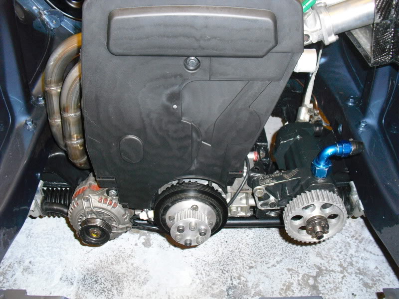

Tørrsumppumpe og dynamo på plass.
http://forum.vccn.no/img-dump/2010/09/509.jpg

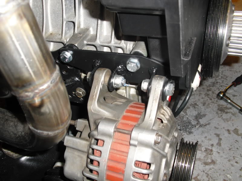

Brakett til dynamo, strammingen er på undersiden.
http://forum.vccn.no/img-dump/2010/09/510.jpg
