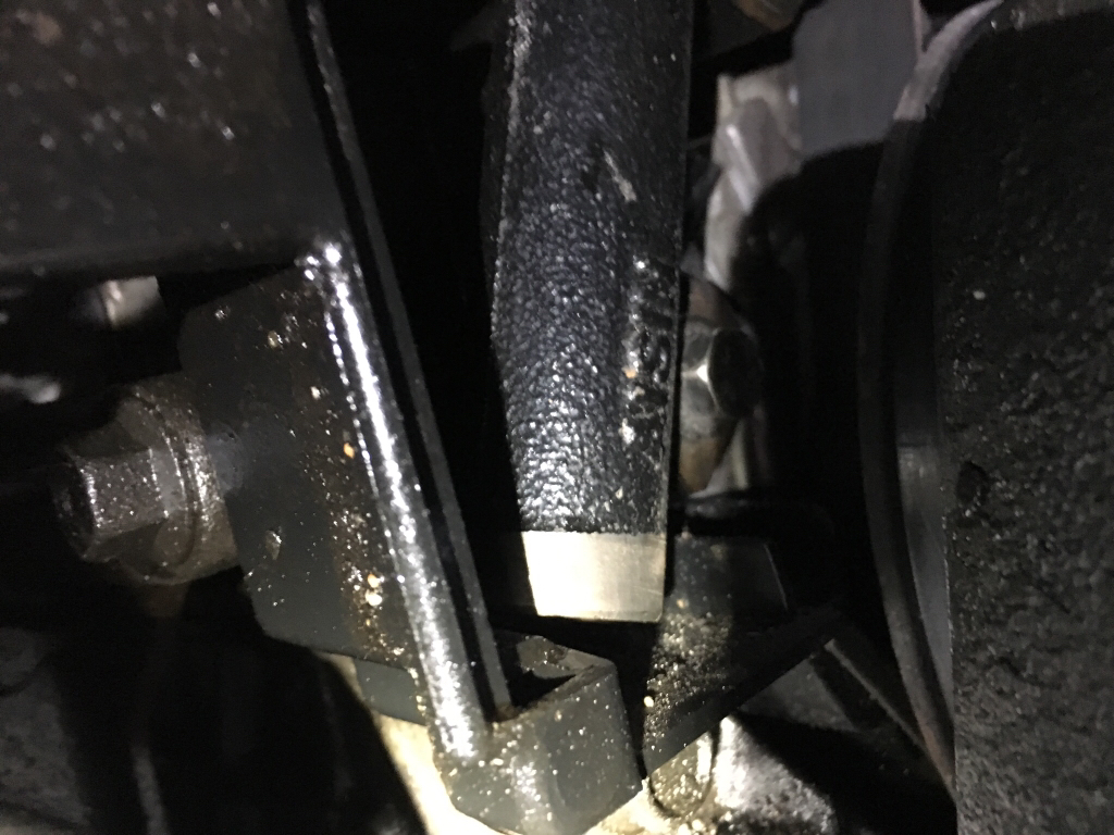

For de av dere som har følgt med her tidligere, så hadde jeg en uro for oljelekkasje i fjor, som ble antatt å være svetting.
Etter ca. 450km kjøring til nå i år, så var det mye oljeflekker på garasjegulvet i dag og her er litt bilder:
http://forum.vccn.no/img-dump/2017/05/477.jpg
http://forum.vccn.no/img-dump/2017/05/478.jpg
http://forum.vccn.no/img-dump/2017/05/479.jpg
http://forum.vccn.no/img-dump/2017/05/480.jpg
http://forum.vccn.no/img-dump/2017/05/481.jpg
http://forum.vccn.no/img-dump/2017/05/482.jpg
Registerreimdeksel og der som er tatt bilder ble gjort godt rent i vinter og dette er ikke svetting etter mitt hode.
Ser ut som er lekkasje fra vannpumpen eller
tetningspakning for eksoskam er synderen, etter hva deksel viser og renninger nedover. Alt er oljete nedover, aksling fra girkasse er godt sauset inn.
Har ikke tatt av deksel med kammer enda, da ser ut for må av med fuelrail osv. For å kunne ta av.
Noen formeninger før demonterer mer?
Hvis den har hatt tett veivhusventilasjon er det mest sannsynlig simmeringen på en av kammene som er presset ut.
Du må ikke demontere fuelrail for å få av dekselet. Det holder at du skrur av holderen til drivstoffrørene på toppen av motorens bakside så kommer man som regel til skruene fra dekselet.
Gjør du ikke det kan du løsne mutteren der bensinrøret går inn på railen, så kommer du til! :)
Tror fant synderen:
http://forum.vccn.no/img-dump/2017/05/485.jpg
Slangen fra veivhusventilasjonen var litt mer løs enn vanlig og en god del olje lå over toppen, som så har runnet nedover blokken.
Det forklarer svidd lukta i går kveld :P
Gjør dette rent, skrur slangen ordentlig fast og satser på det var det [emoji106]
