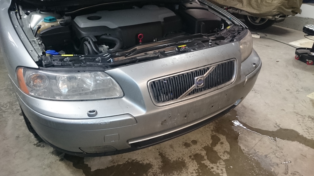

http://forum.vccn.no/img-dump/2016/01/57.jpg
Litt sent, men gratulerer med fin bil. Jeg vurderte denne forrige gang den var til salgs, men treverket falt ikke helt i smak :)
Stagene til ekstralysene fester du enkelt i braketten til hornene som er innenfor grillen. Dieselvarmeren tar du enkelt ut med å jekke opp bilen foran, kvarters arbeid å få ut varmeren. Hvis det ryker mye av den så setter jeg en hundrings på at du må bytte det som kalles trykkutjevner (den gullfarga greia som dieselen går gjennom på tur inn i brennkammeret).
Takk for det;)
Ekstralysstagene har jeg muligens funnet en annen patent på - lyktene er såpass høye at det blir unødvendig knot å føre de inn bak grillen. Legger ut bilder når jeg er fornøyd.

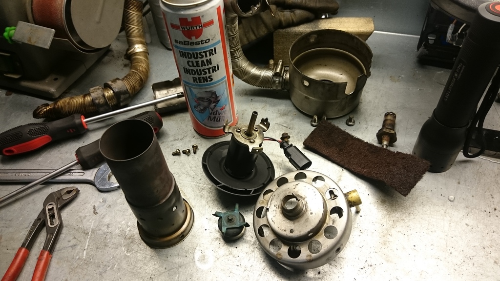

Varmeren er ute nå, men noen kvartersjobb var det ikke. Sannsynligvis fordi jeg ikke har gjort det før, jeg brukte litt tid på å finne den siste bolten bak varmeren. Prøver å rengjøre den så godt jeg kan, tar masse bilder og lager forhåpentligvis en HowTo om den blir suksess.

Varmeren er ute av bilen og rengjort godt. Vanndelen av varmeren er tett, og alt ser greit ut, selv om det var mye sot og drit jeg måtte pusse bort. Imorra testet jeg membranen i dysa, for å se om den er tett - når bilen har røyklagt store områder har det lukta diesel, så det er tydelig at den enten får for mye diesel eller for lite luft.
http://forum.vccn.no/img-dump/2016/01/69.jpg

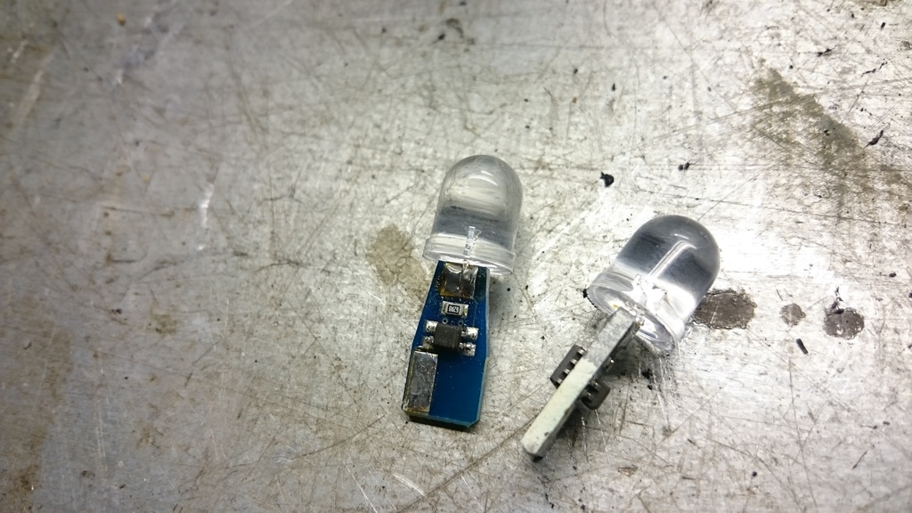

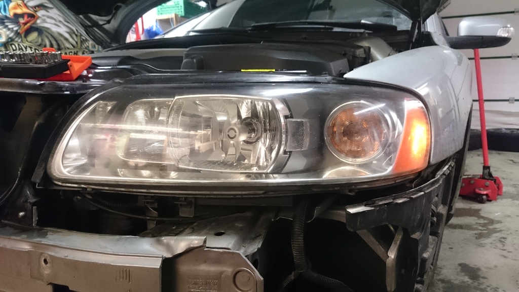

I samme vendinga fikk jeg gjort noe annet jeg har hatt en trang til å gjøre en stund.
http://forum.vccn.no/img-dump/2016/01/70.jpg
http://forum.vccn.no/img-dump/2016/01/71.jpg
Ut med skitLED.
Sørg for å ha på locktite eller finn på noe annet lurt for at den grønne firearma propellen ikke skal ramle av. Det skjer rimelig ofte :)
