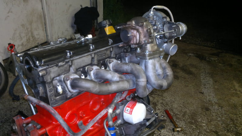

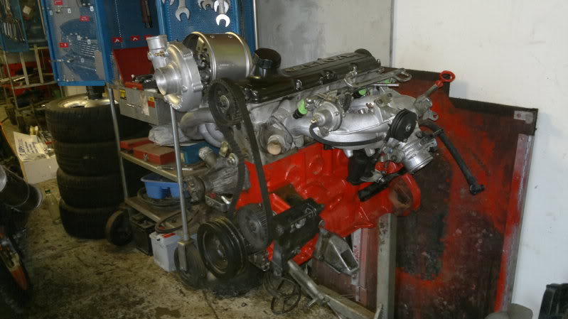

Motoren begynner å ta form nå. Men fortsatt litt igjen :P + at jeg er veldig lat når det kommer til skruing så ting tar tid.

Se å få skifta ut nedre reimhjulet ditt.
Ser bra ut detta :)
Lita snurre! Åssen?
Garrett T3/T4 med a/r 50 på kompressor og a/r 58. Lurer på om det er sånn dem selger på Turbotrimming til 10500 kr og ATP turbo selger den også.

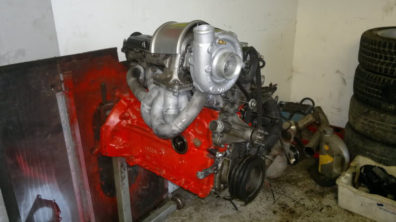

Noen bilder av motoren før jeg satte den i bilen:

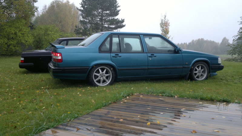

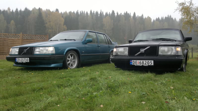

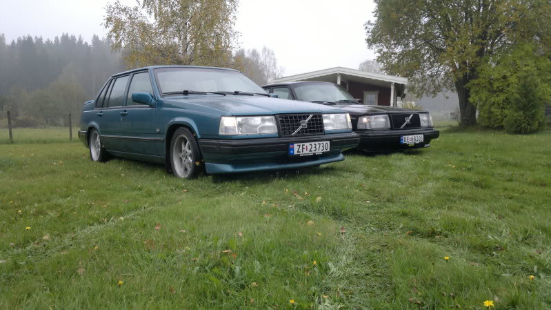

Skjer i grunn ikke noe med bilen, å det spørs om det skjer så mye utover også(Handla ny bil). Men kan slenge med dem siste bildene jeg har av bilen når jeg var på hytta for å parkere 240in.
940in står trygt lagra i hele vinter, så er vel bare å glede seg til man tar den ut.
Når jeg skulle ha på frostvæske samme dag som jeg skulle vinterlagre den ville den ikke ta til seg vannet, så kjørte den litt hardt og da endte det opp med oljesprut på store deler av torpedo. Aner ikke hvor det kom ifra, så blei litt irritert og reiste å parkerte den isteden. Må undersøke nærmere bare jeg får den ut når snøen er borte ;)
Her er hvertfall de siste bildene jeg har av den før den ble parkert:
