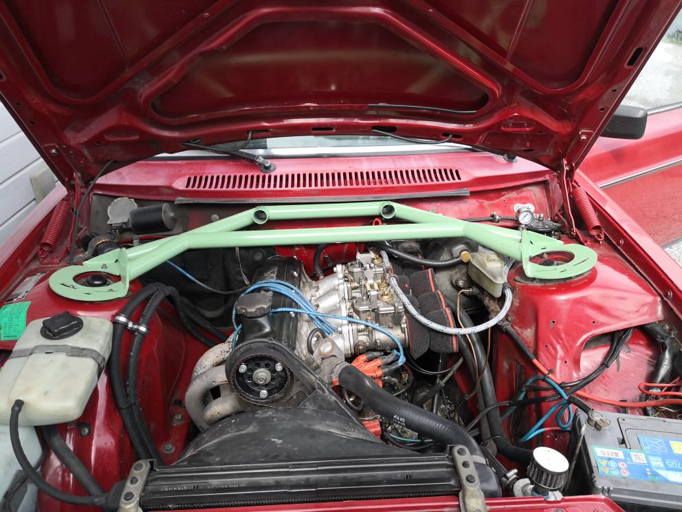

Gått på en liten smell gitt. Handla fjærbeinsstag og bilstein b6 rundt om pluss senk. Å ipd panhardstag bak
Blir vel kanskje bra nåhttp://forum.vccn.no/img-dump/2018/07/378.jpg

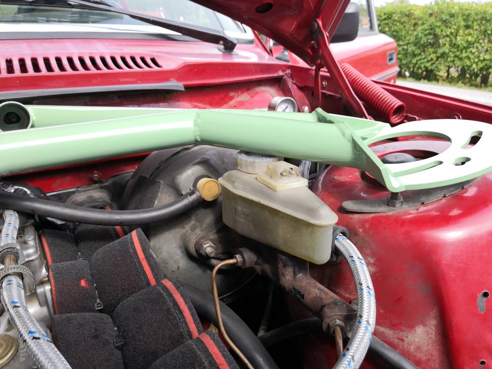

Må bytte beholder da menmenhttp://forum.vccn.no/img-dump/2018/08/115.jpghttp://forum.vccn.no/img-dump/2018/08/116.jpg

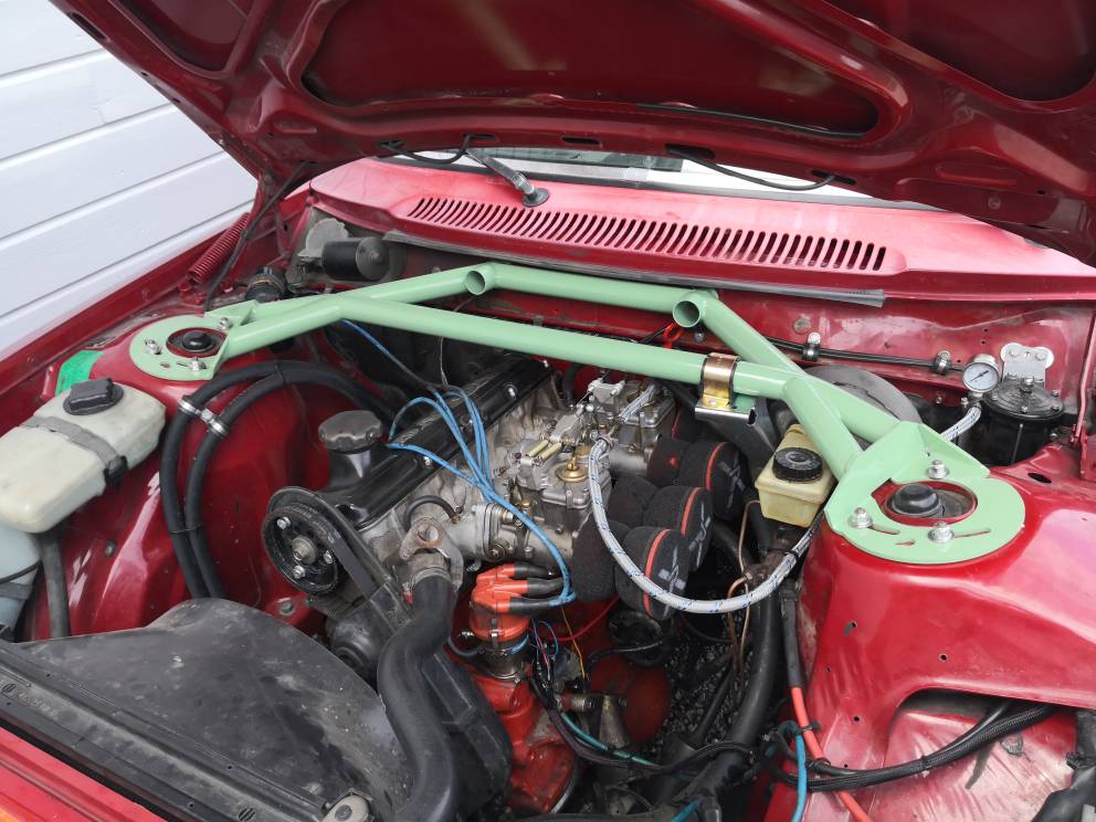

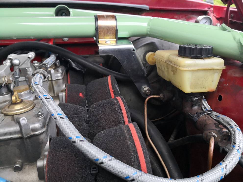

Da er staget montert sammens med brakket til bremsekraftforsterker. Hjalp utrolig mye med dette staget :) mye bedre veiholdning i svingene med en gang :Dhttp://forum.vccn.no/img-dump/2018/08/231.jpghttp://forum.vccn.no/img-dump/2018/08/232.jpg

Ser bra ut. Betalte du mye for staget?
Skal du lakke det?

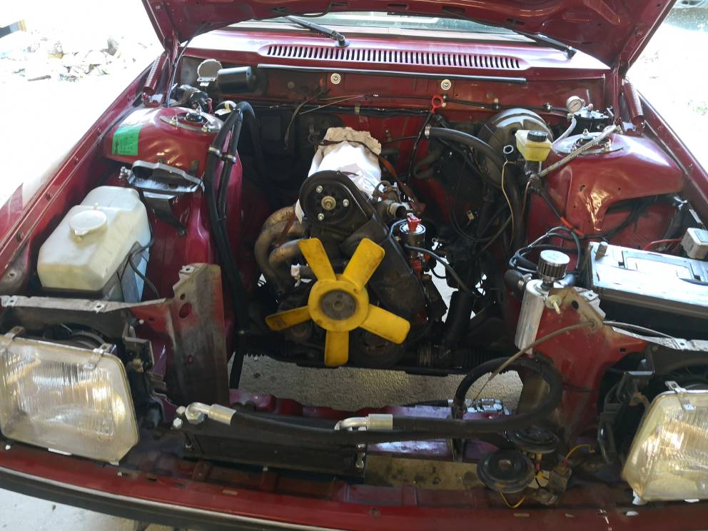

Pån igjen :phttp://forum.vccn.no/img-dump/2018/08/489.jpg

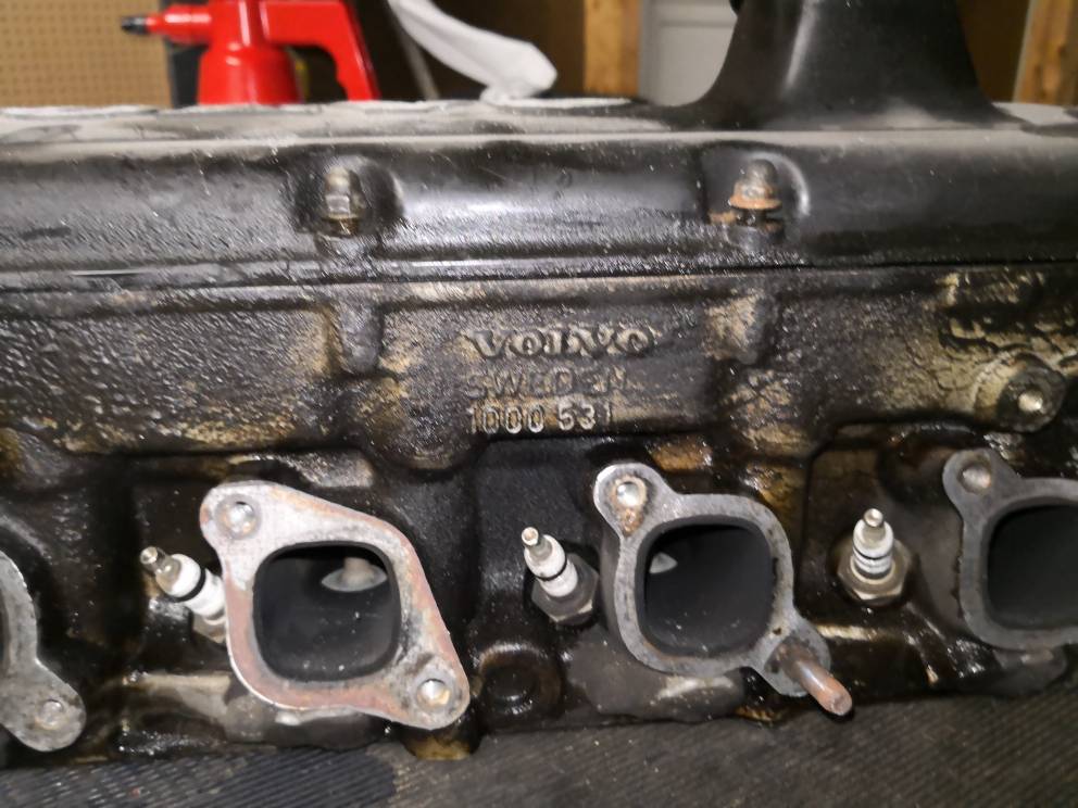

Hmm skjer nå a [emoji848]http://forum.vccn.no/img-dump/2018/09/211.jpghttp://forum.vccn.no/img-dump/2018/09/212.jpg

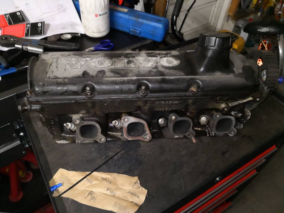

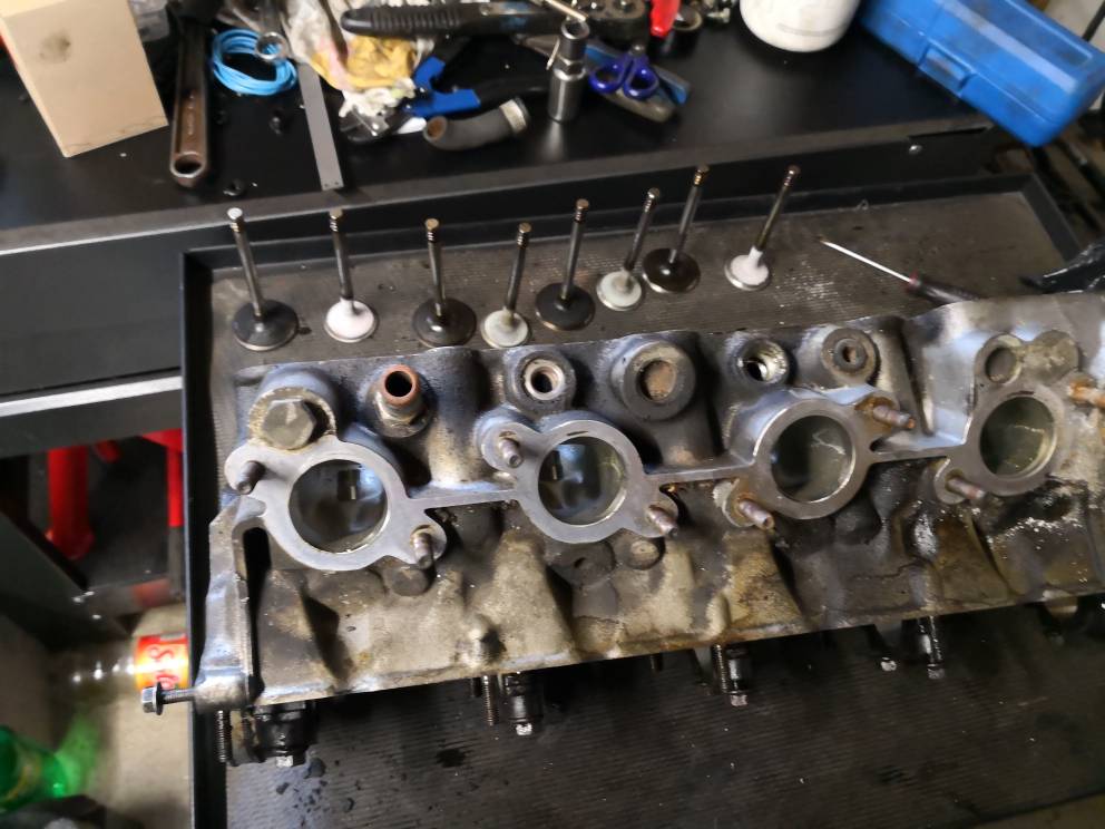

Klar for glassblåsing. Å fresejobb[emoji41] http://forum.vccn.no/img-dump/2018/09/245.jpg

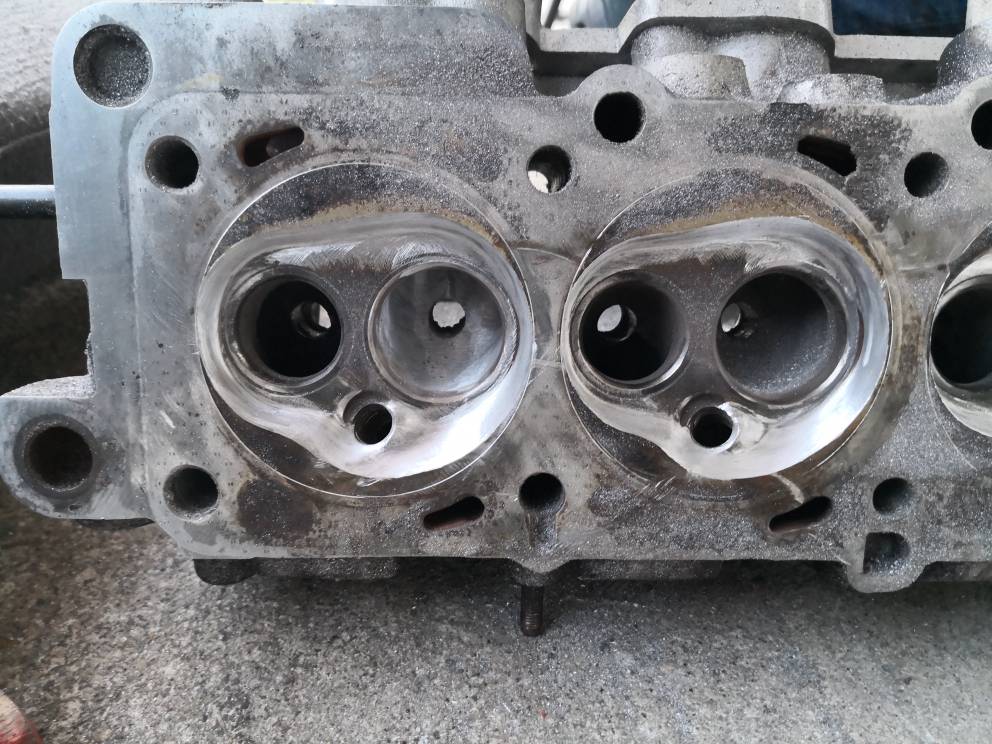

Da har man startet smått på porting sammen med en som jobber med dette :)

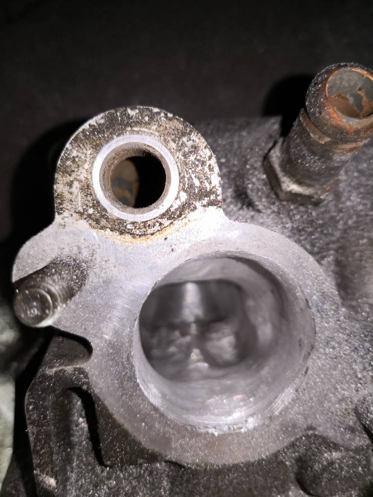

Vi er langt i fra ferdig med detta hullet. En del finpuss som gjenstår. Blir en del mere power en med den gamle toppen. Satser på 200tallet nå [emoji848]http://forum.vccn.no/img-dump/2018/10/2.jpghttp://forum.vccn.no/img-dump/2018/10/3.jpg

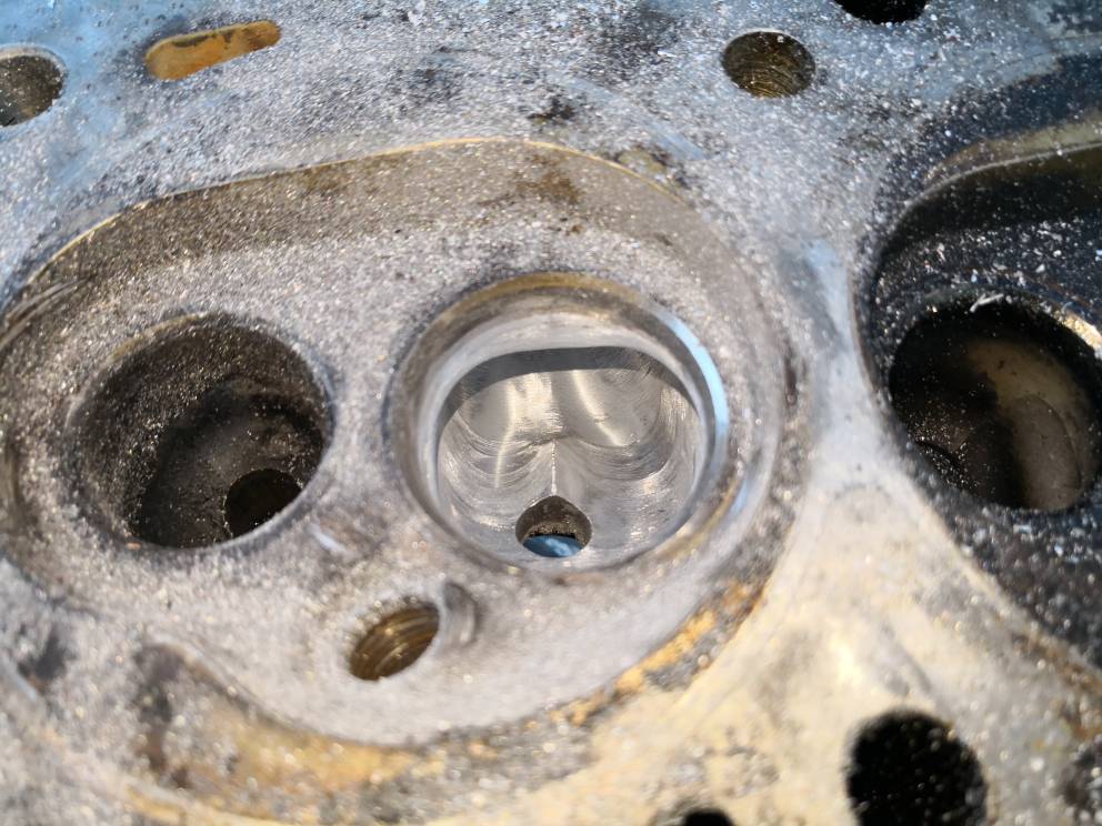

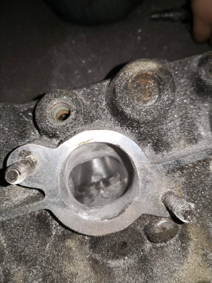

Fått gjort litt mer med toppen i dag. Rakk bare innsugskanalene og litt i forbrennings rommene. Håper denne toppen leverer litt mer en den gamle :) sammens med en noe sprekere kam [emoji848]http://forum.vccn.no/img-dump/2018/10/30.jpghttp://forum.vccn.no/img-dump/2018/10/31.jpghttp://forum.vccn.no/img-dump/2018/10/32.jpghttp://forum.vccn.no/img-dump/2018/10/33.jpghttp://forum.vccn.no/img-dump/2018/10/34.jpghttp://forum.vccn.no/img-dump/2018/10/35.jpg

Da er nye deler ankommet [emoji41] ble ny kamaksel av typ ky147r. Blir også bronsjestyringer. 37mm ståltrykkere. Samme str på ventiler som jeg har. Blir moro og se åssen effekt jeg får nå :)

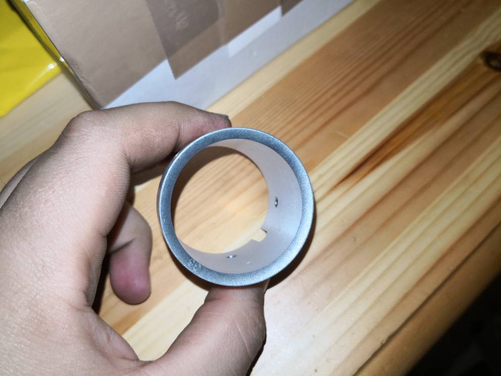

Vært av gårde å dreid nye halsringer. Var 36mm nå er dem 41mm noe man ikke får kjøpt til 45mm webere/fajs. http://forum.vccn.no/img-dump/2018/10/92.jpg
