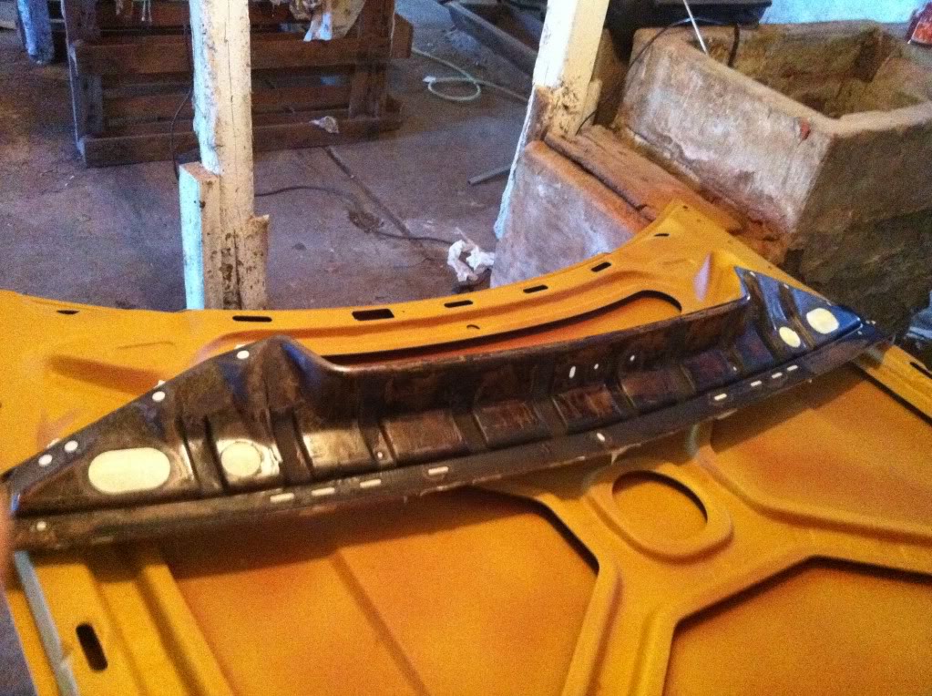

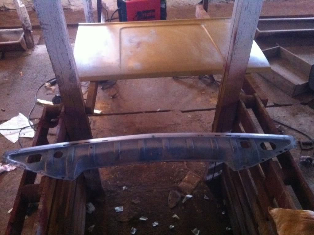

Baksiden av nedre frontplate sandblåst og klar for grunning:
http://forum.vccn.no/img-dump/2011/04/98.jpg
Ser ut som det er rust der, men er bare lakk som er mattet ned og påført Brunox:

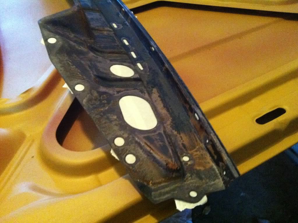

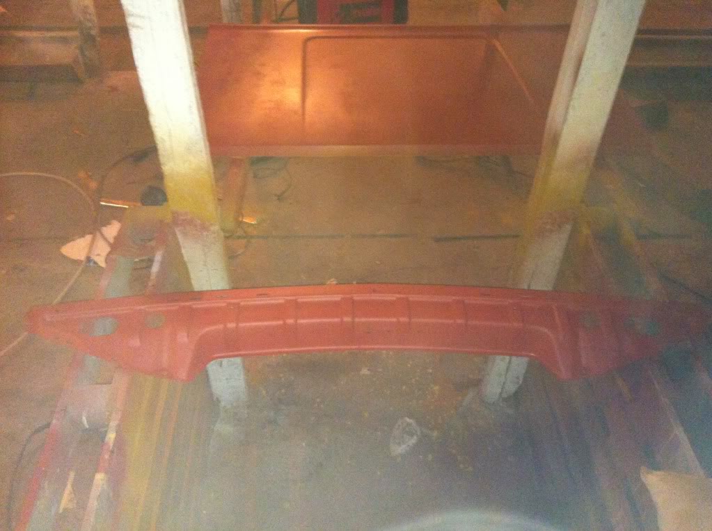

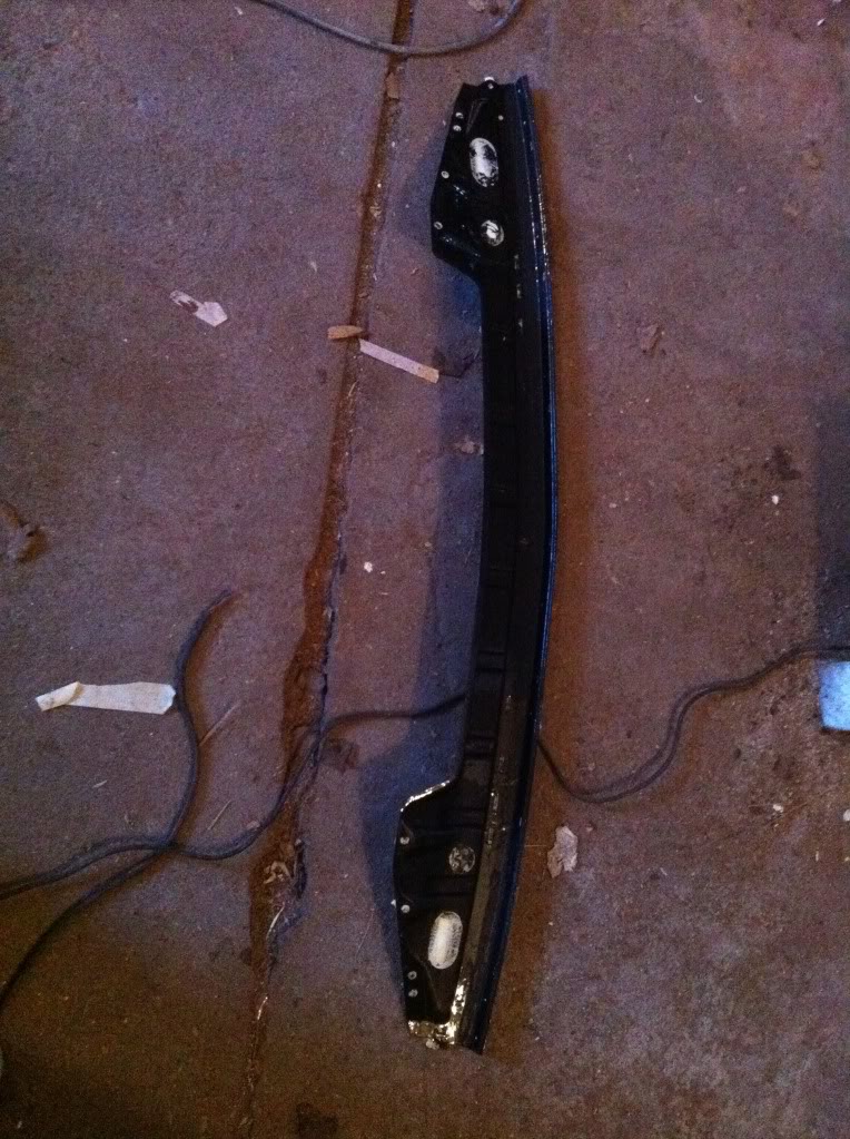

Her er innsiden av nedre frontplate ferdigmalt og tectylert:
http://forum.vccn.no/img-dump/2011/04/100.jpg
Nedre frontplate på oversiden, grunnet med Brunox og syregrunning:
http://forum.vccn.no/img-dump/2011/04/101.jpg
Lagt på grunning ca. 3 timer etterpå:
http://forum.vccn.no/img-dump/2011/04/102.jpg

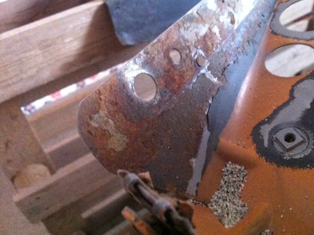

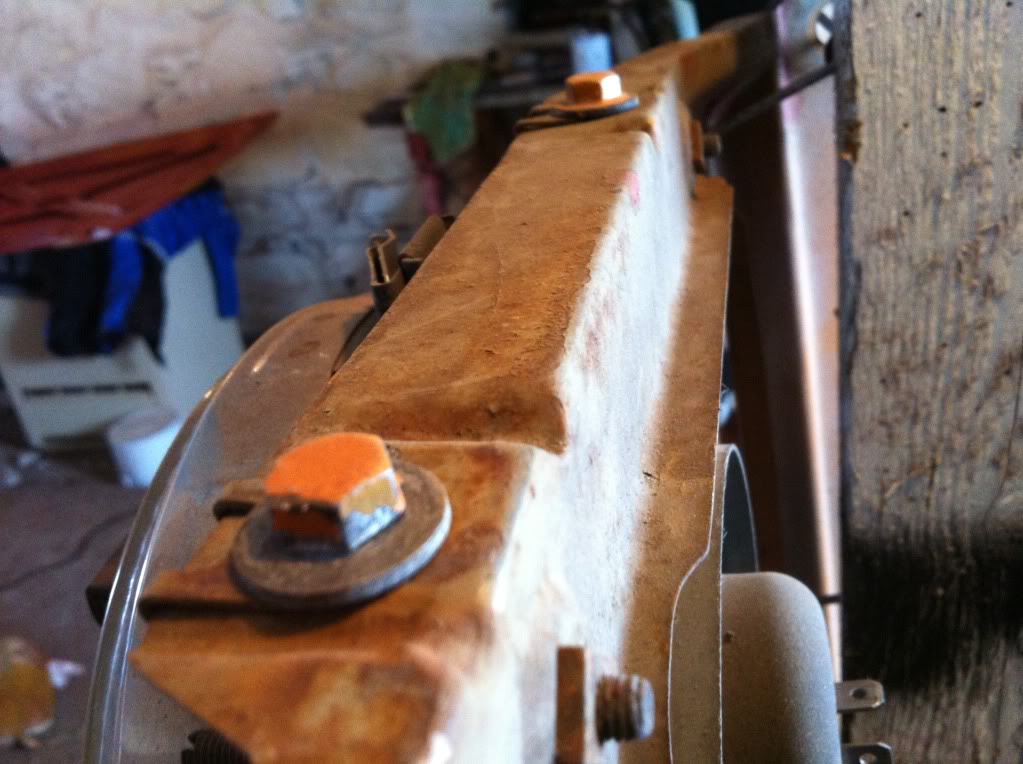

Først et par bilder over den typiske rusta på lykterammene:
http://forum.vccn.no/img-dump/2011/04/240.jpg
http://forum.vccn.no/img-dump/2011/04/241.jpg
Gikk veldig greit å sandblåse, er bare overflaterust der, så det går lett av.

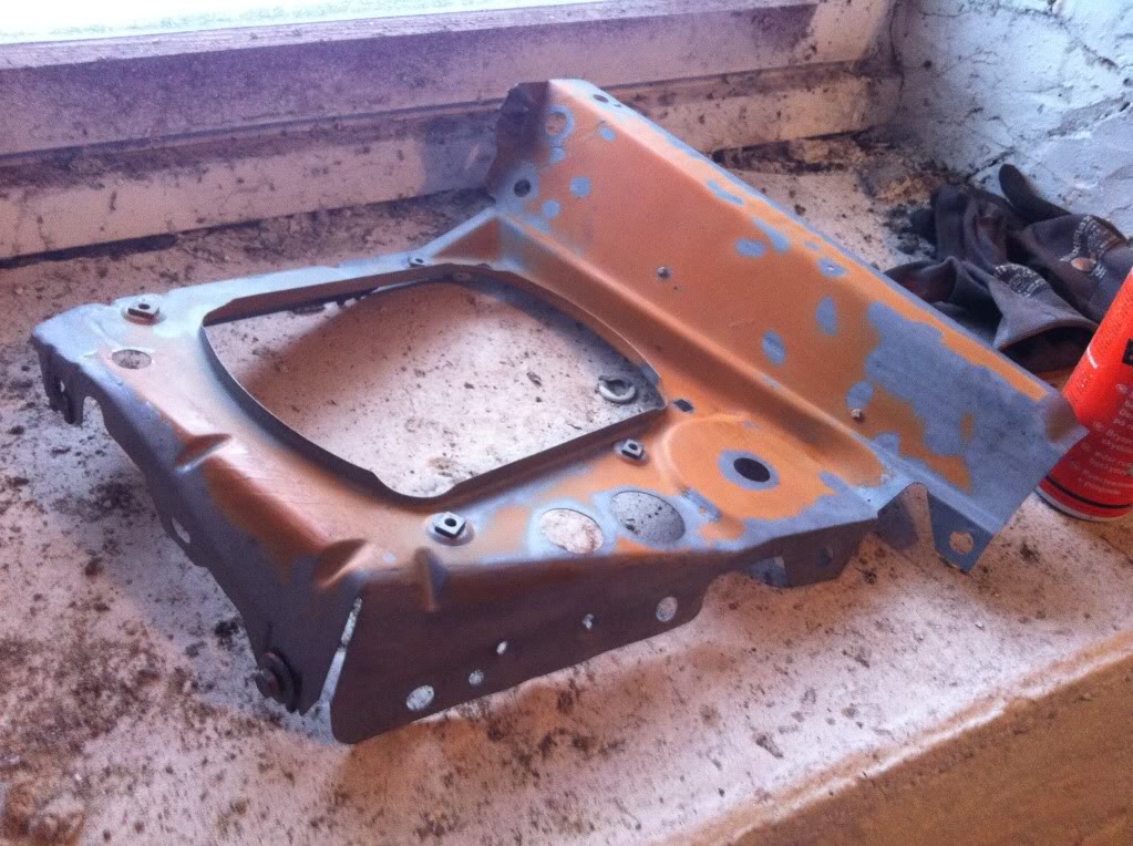

Ferdig sandblåst:
http://forum.vccn.no/img-dump/2011/04/242.jpg
Ble senere behandlet med denne:
http://forum.vccn.no/img-dump/2011/04/243.jpg

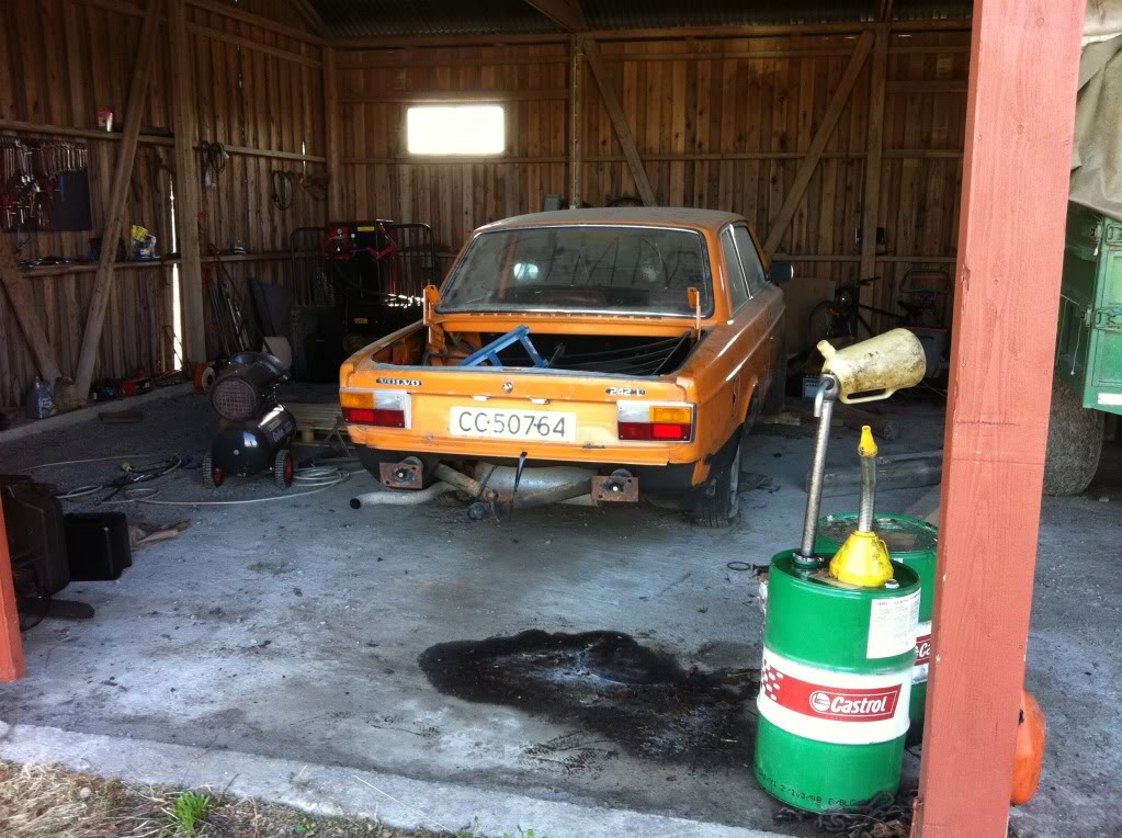

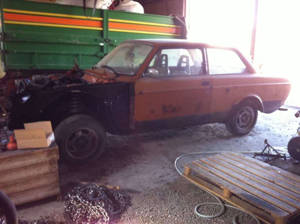

Gikk også ut i skjulet i går, fikk startet bilen igjen etter en lang vinter:)
Den dro 4 sekunder på starteren og så startet den. Kjørte den utpå gården slik at den fikk luftet seg litt.
Tok også noen bilder:

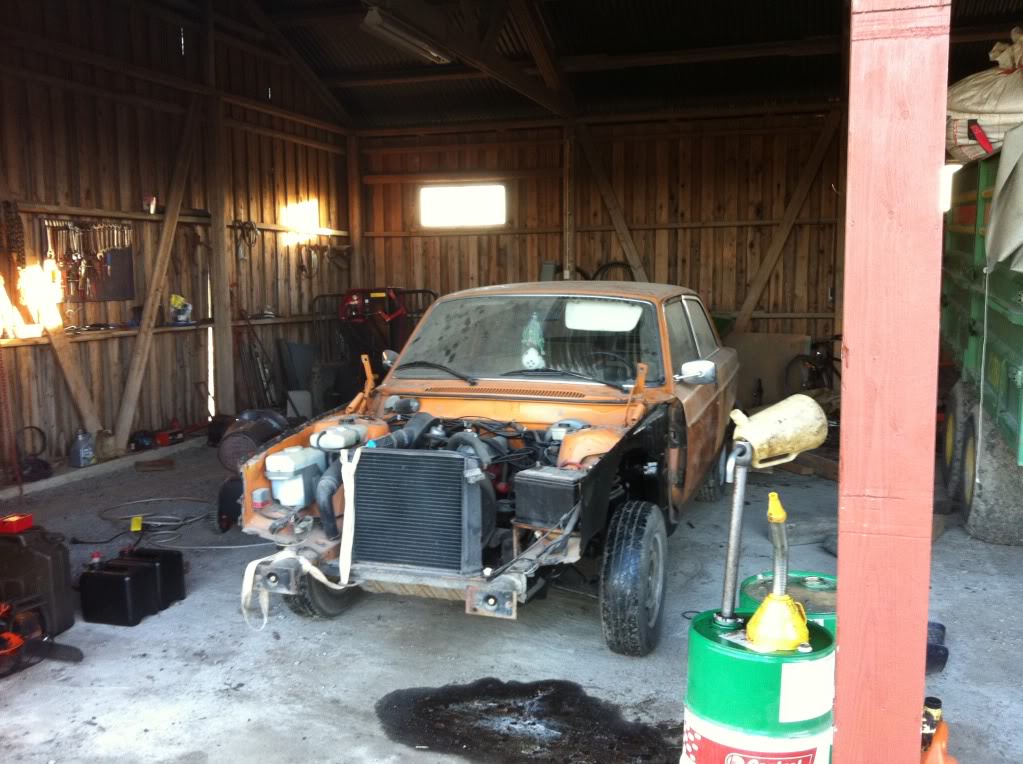

Veldig dårlig bilde, men den illustrerer hvordan bilen stod. Fikk ryddet den frem:
http://forum.vccn.no/img-dump/2011/05/134.jpg
Klar for å bli kjørt ut:
http://forum.vccn.no/img-dump/2011/05/135.jpg

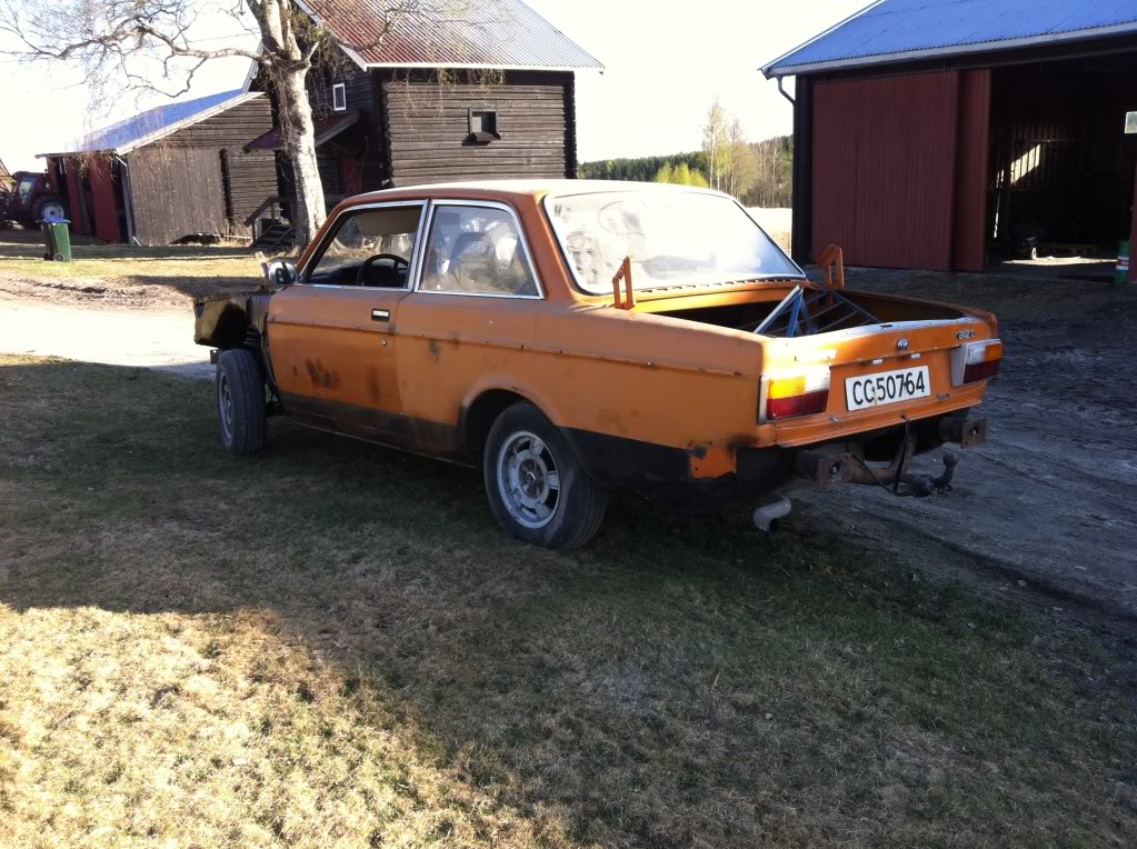

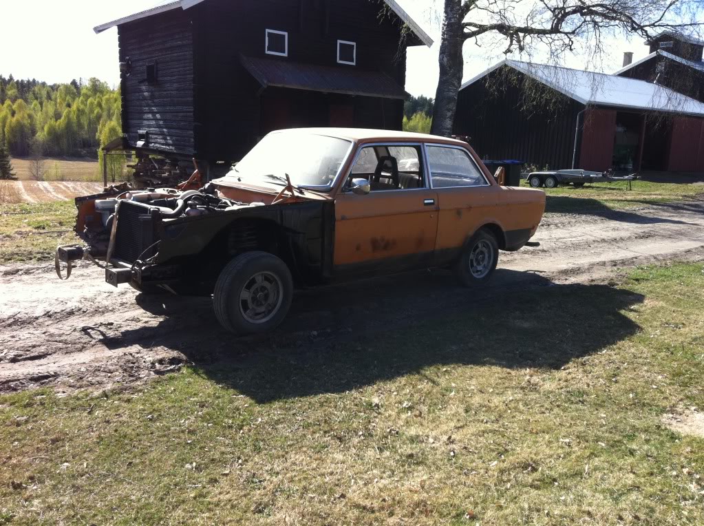

Utpå gården en tur:
http://forum.vccn.no/img-dump/2011/05/136.jpg
Bakfra:
http://forum.vccn.no/img-dump/2011/05/137.jpg
Parkert igjen:
http://forum.vccn.no/img-dump/2011/05/138.jpg

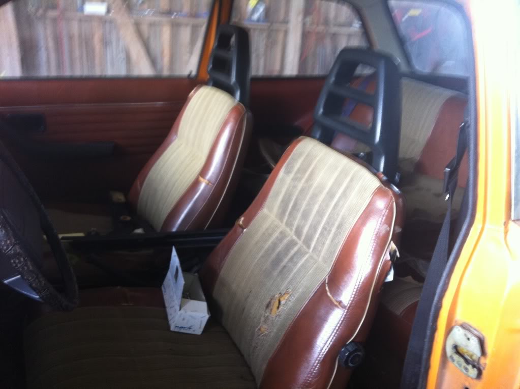

Tidligere i tråden var det noen som spurte om interiøret, slik ser det ut:
http://forum.vccn.no/img-dump/2011/05/139.jpg
