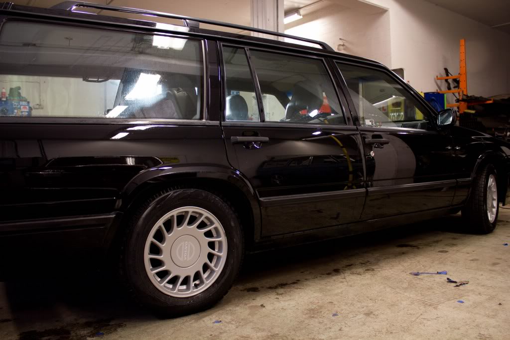

Fint fint :) Der gikk vist blinklyset av også jo :O
Var sånn det var ja ;)
Mente du ikke hadde tatt av fra ene sia.
ferdig med hele bilen, eller skal du ta taket også?
Han mangler såvidt jeg har fortstått hele taket. Før han skal vaskes og poleres med UFSE (siste steget i 3M perfect it serien), og deretter vokses :)
Helt riktig Hassel.
Yeah :D 10 poeng til meg!

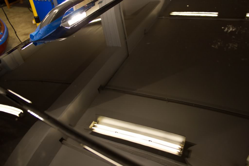

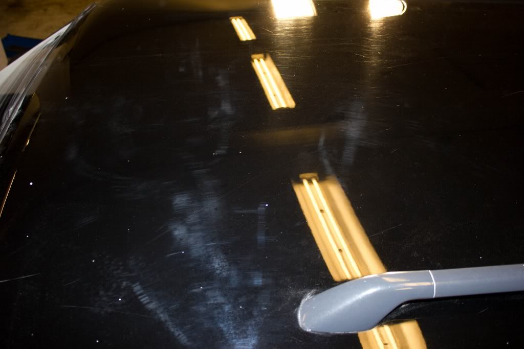

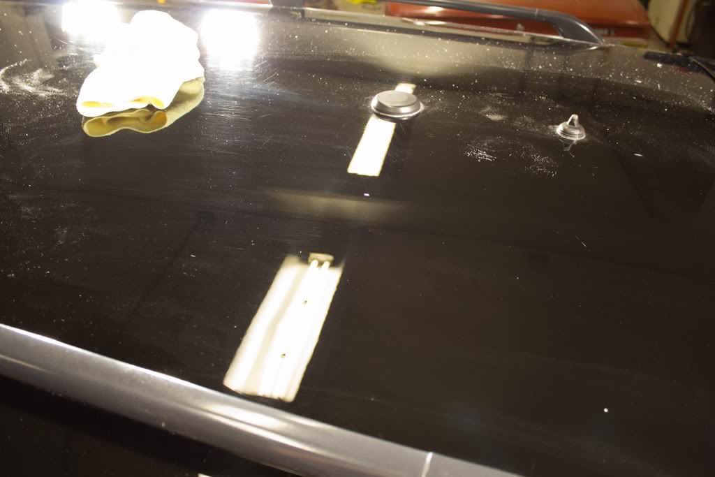

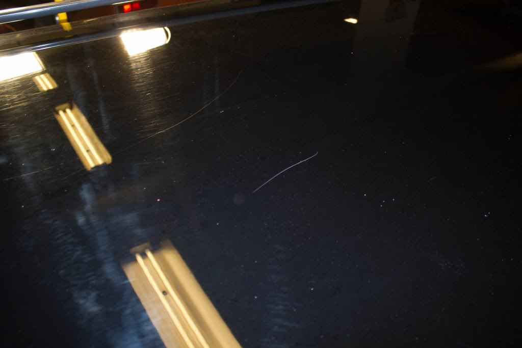

begynte på taket. Fikk kjørt nesten halve taket med FCP. Ble ingen våtsliping av taket pga det var ikke så ripete som sidene var.
Prøvde å ta noen inspeksjons bilder, men det var ikke så lett å få noen skikelige bilder.
http://forum.vccn.no/img-dump/2011/10/1128.jpg

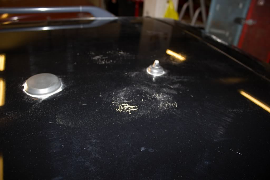

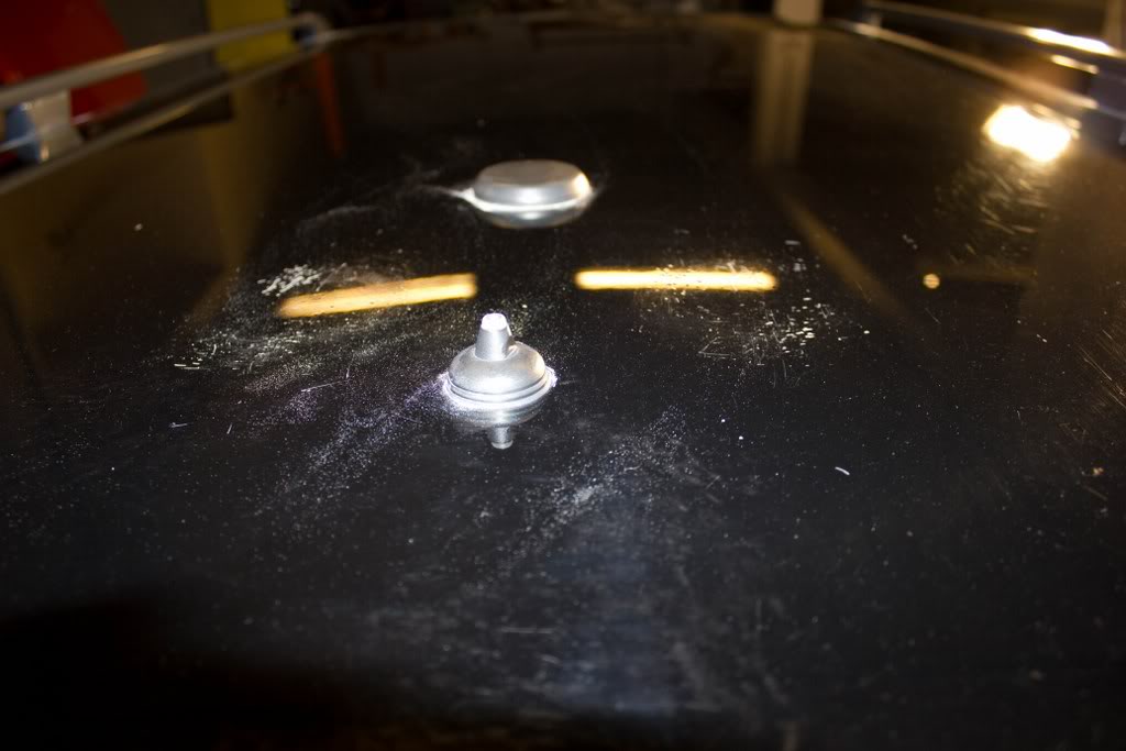

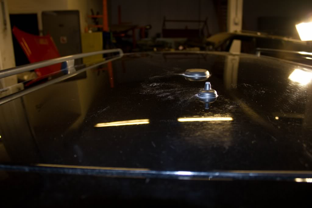

Dette er merker etter Taxi utstyret som har stått på bilen. Dette er så dypt at det ikke kan gjøres noe med uten å få ny lakk på det.
http://forum.vccn.no/img-dump/2011/10/1129.jpg

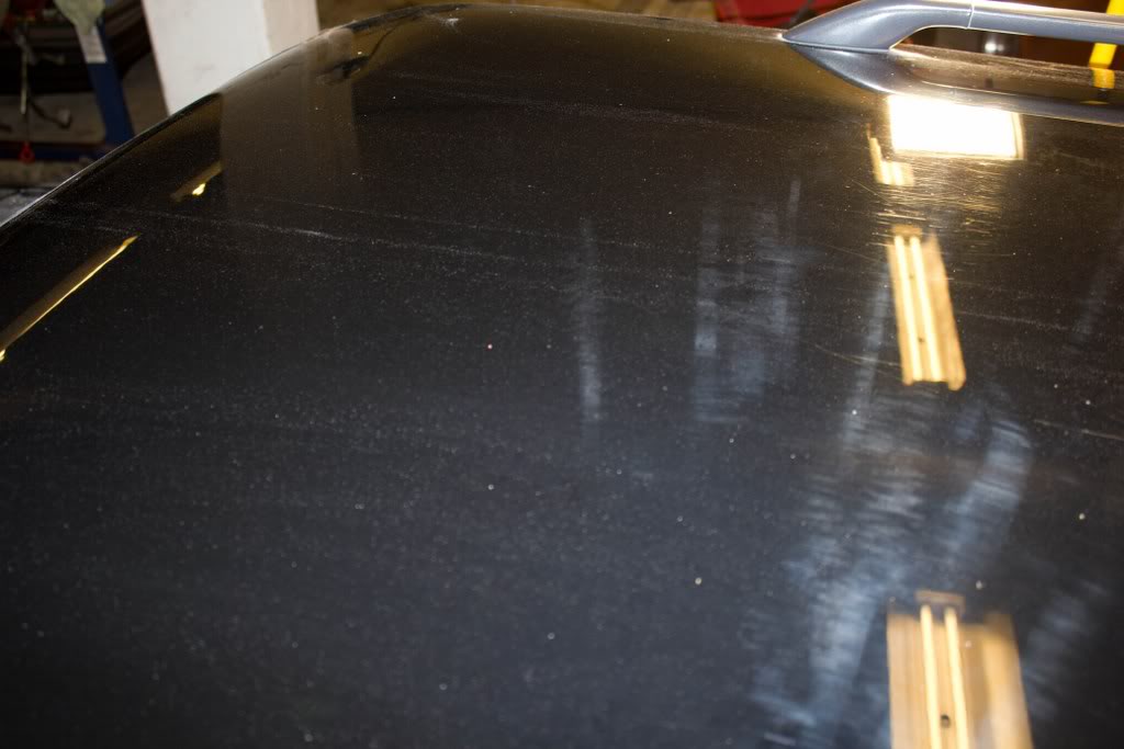

Mye riper og spor.

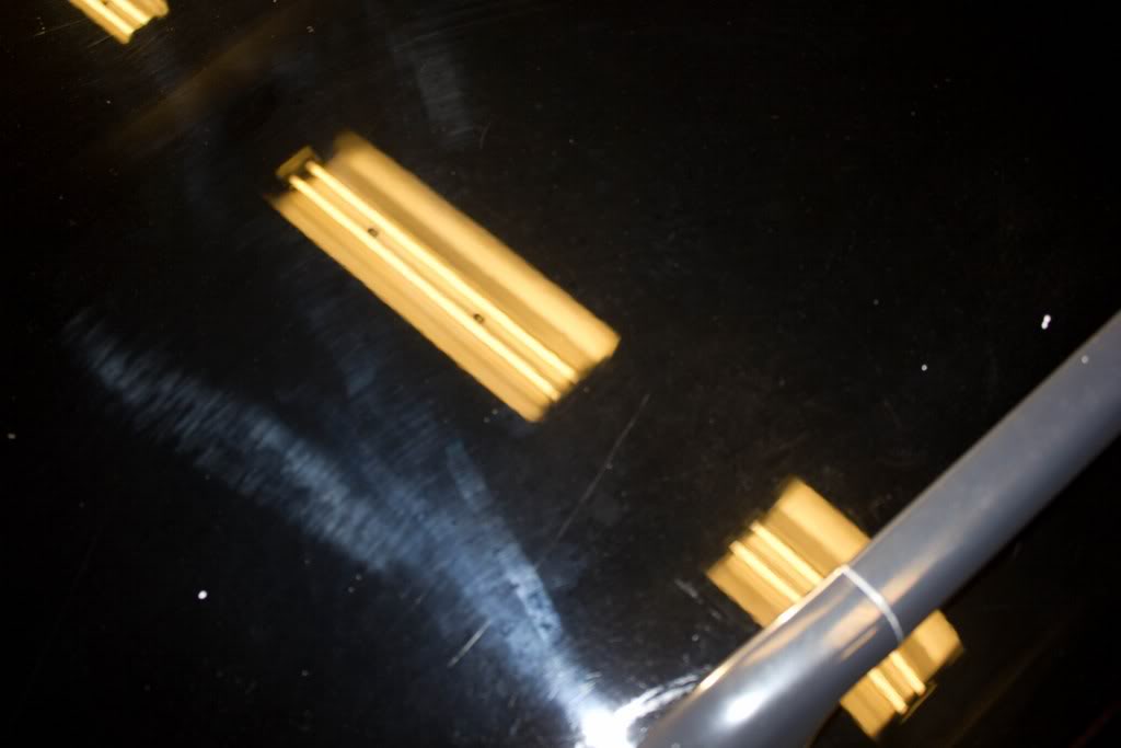

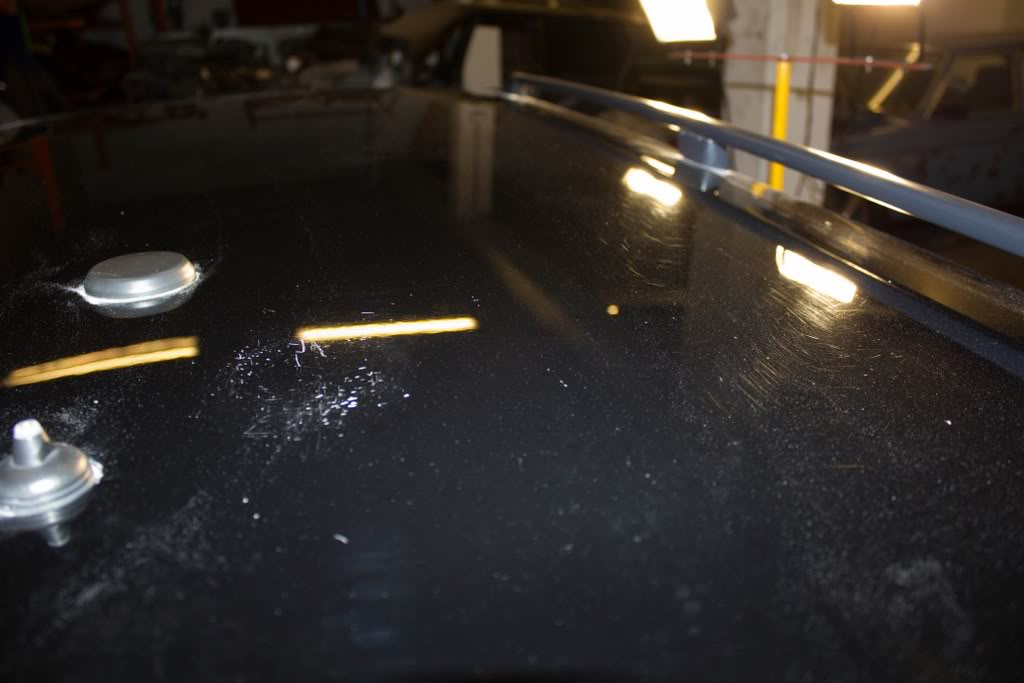

Tok et bilde underveis, men det viser egentlig ikke så mye. Som sagt synes jeg det var litt vanskelig å ta bilde på taket. Her har jeg fått vekk mye av ripene. Kun de dypeste igjen. Er også en del småriper og kjørespor etter FCP.
http://forum.vccn.no/img-dump/2011/10/1138.jpg
Tok også et par refleksjonsbilder før jeg pakket sammen.
http://forum.vccn.no/img-dump/2011/10/1139.jpg
http://forum.vccn.no/img-dump/2011/10/1140.jpg

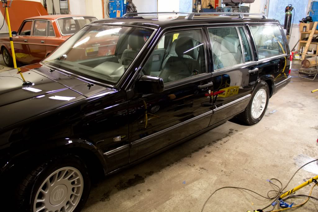

Taket synes jeg det var relativt greit å korrigere, så nå nermer det seg nok snart vask, UFSE og voks (endelig!)

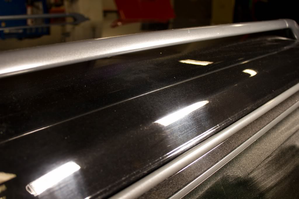

Syns tak var ganske ræl og jobbe med! Uggen høyde, men får man plassert seg riktig kan man jo si at press er det lett og få!
Hvordan gjør det det på de kjære 2 cm store "listene" over vinduet da? Hånd eller går det med spotplad?
Står på en bruskasse.
Legger ikke så mye press. Denne lakken er sticky, så hvis det blir litt lunk i den, så kaldder compounden seg og spruter i alle rettninger og panelet blir fullt av fastbrendt polish.
På listene rundt vinduer, så tenkte jeg at jeg skulle åpne døra og kjøre med spot pad ja.
Er jo bedre enn å lakkere på ny dette her!
Ser helt sykt fint ut :D
Få den ut i dagslys og ta bilder!! :D

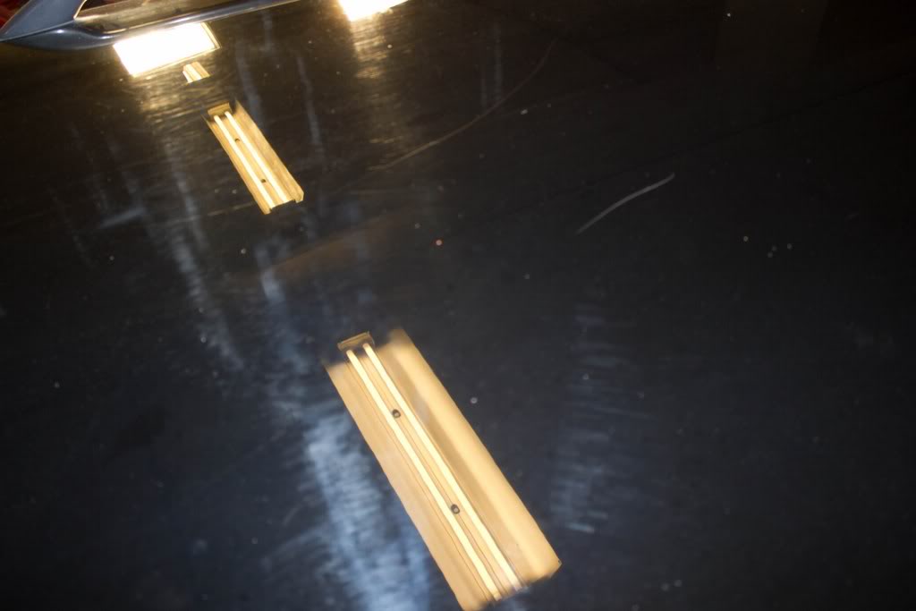

Ble ferdig mer FCP på taket og begynt på EFC.
Tok lite bilder nå. Prøvde heller å jobbe efektivt.
Her er det et par bilder etter FCP.
http://forum.vccn.no/img-dump/2011/10/1476.jpg
http://forum.vccn.no/img-dump/2011/10/1477.jpg

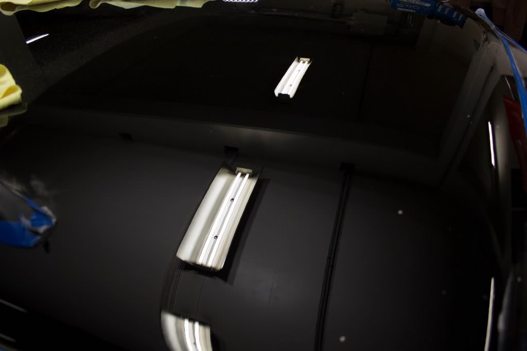

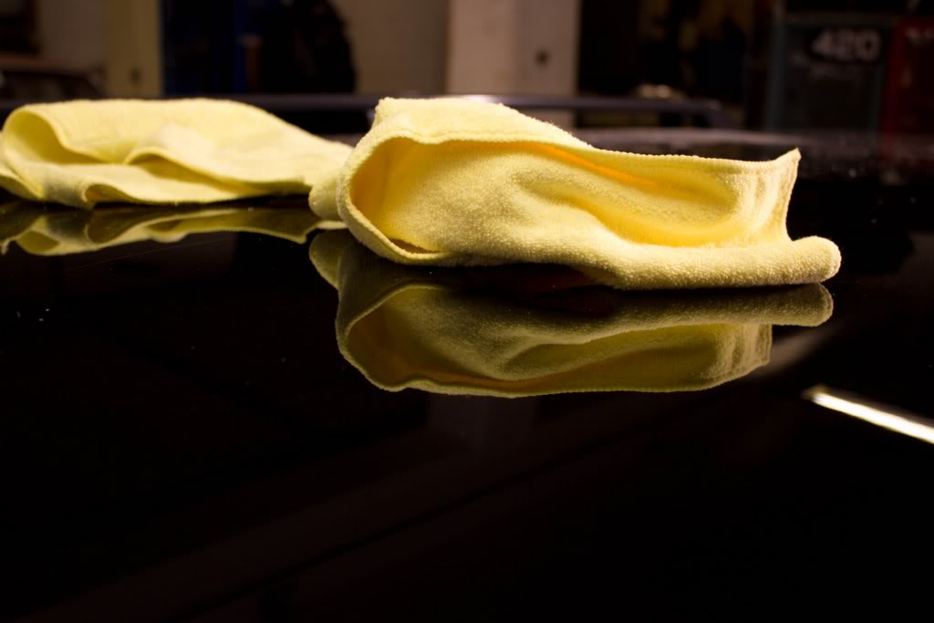

Og et par bilder etter EFC.
http://forum.vccn.no/img-dump/2011/10/1478.jpg
http://forum.vccn.no/img-dump/2011/10/1479.jpg
Hvordan gjør du det under railsa, trodde nesten du kom til å ta dem av egentlig ;)

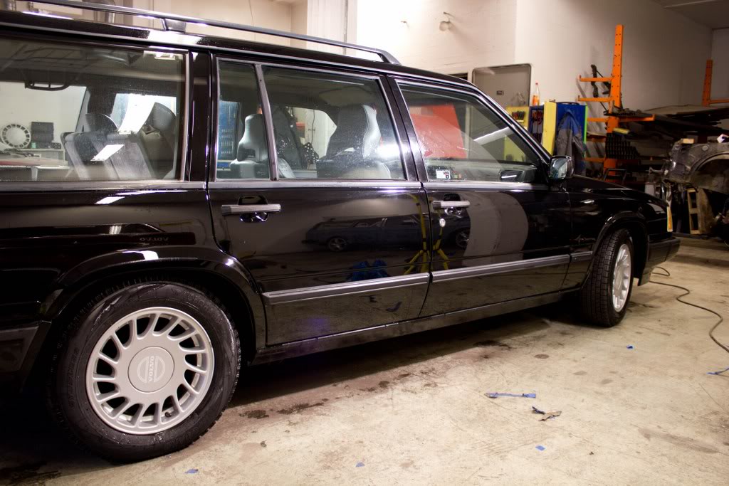

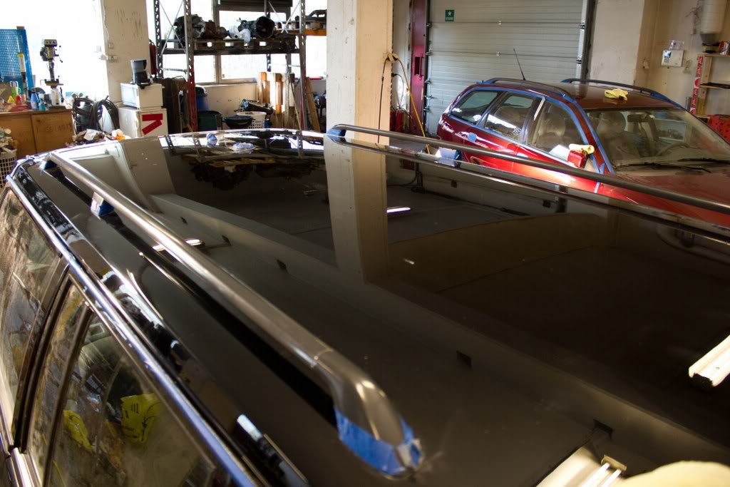

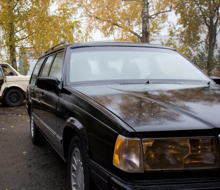

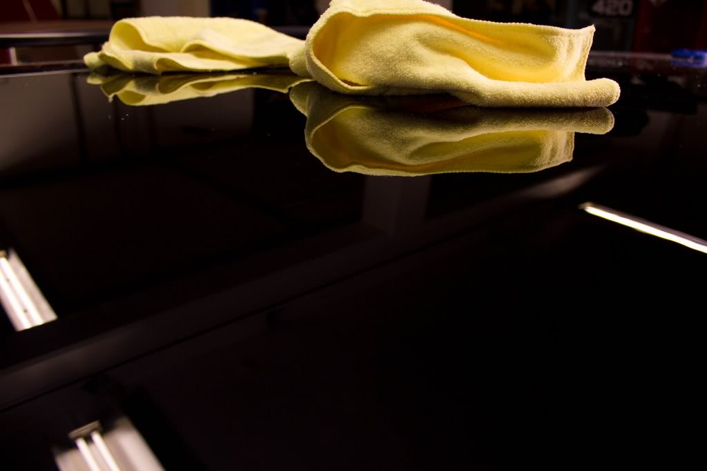

Kjørte ferdig taket med EFC og vasket bilen, så den er klar for neste steg.

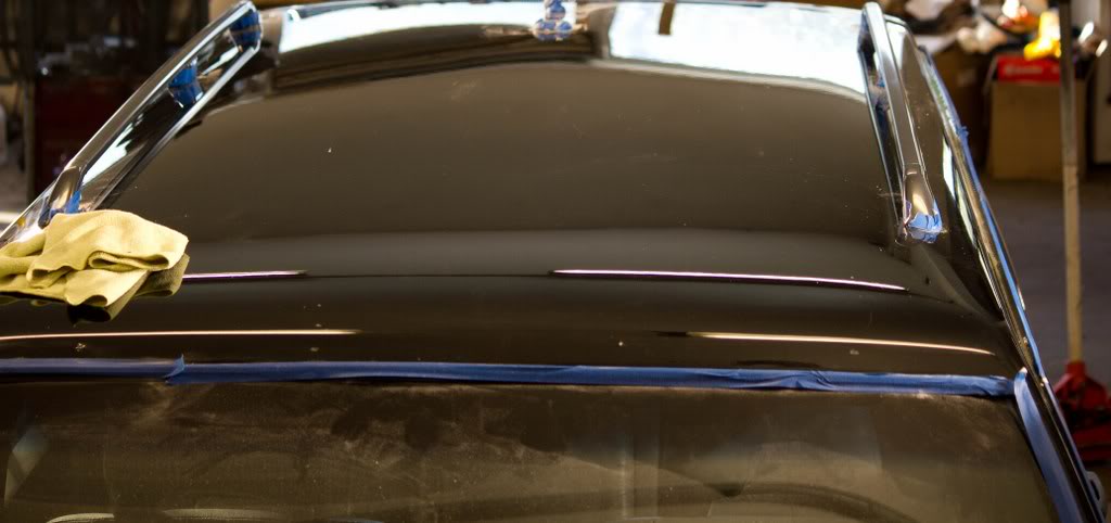

Bilde av taket etter EFC.
http://forum.vccn.no/img-dump/2011/10/1528.jpg
http://forum.vccn.no/img-dump/2011/10/1529.jpg

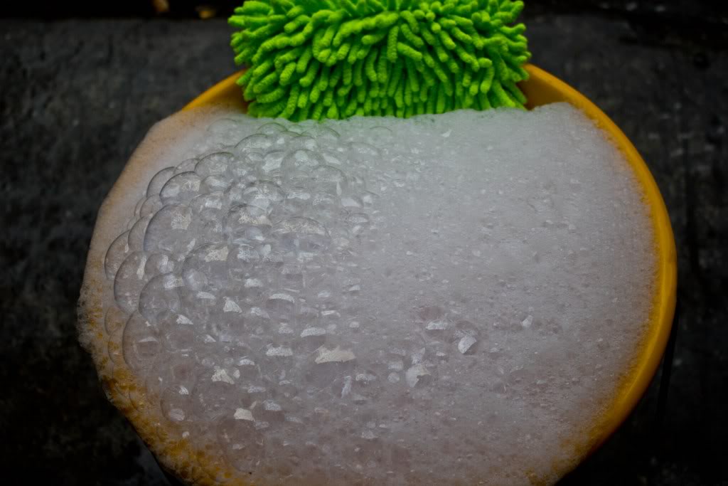

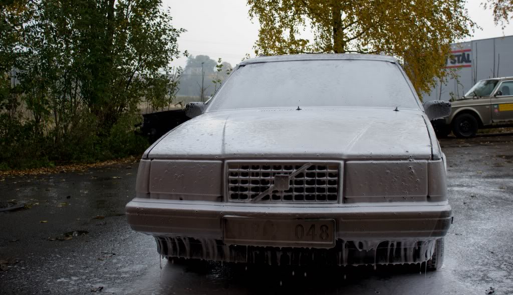

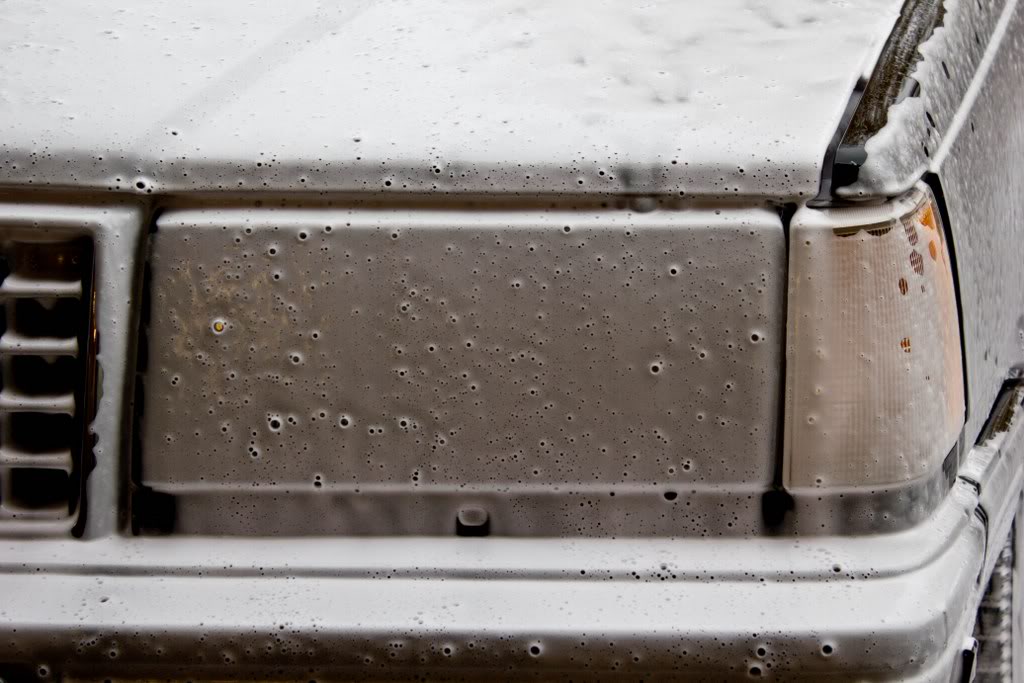

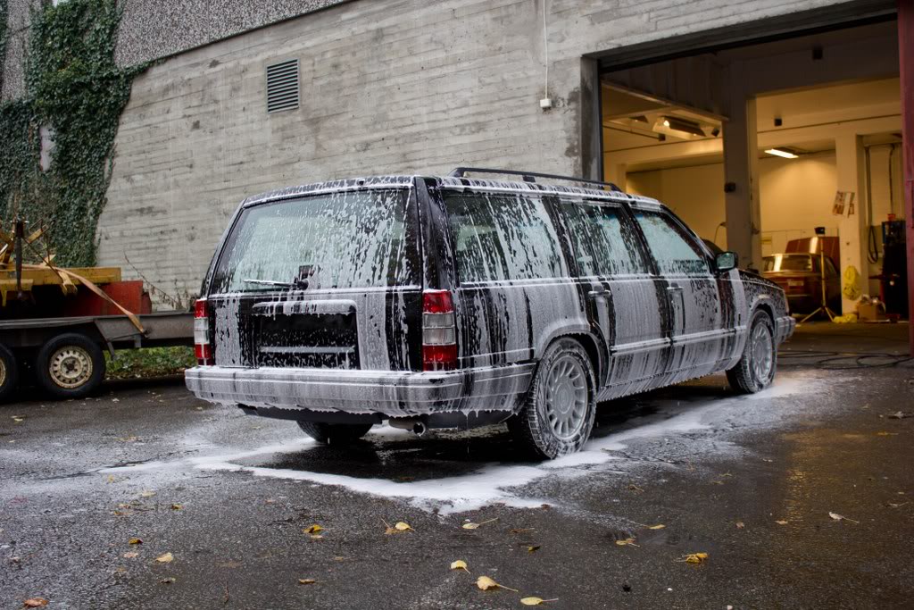

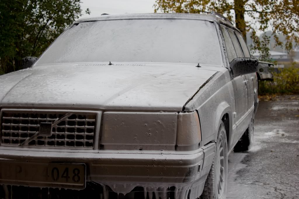

Bilen ble dynket i VP snowfoam combo for å få av alt støvet og ojler etter polish.
http://forum.vccn.no/img-dump/2011/10/1530.jpg
http://forum.vccn.no/img-dump/2011/10/1531.jpg

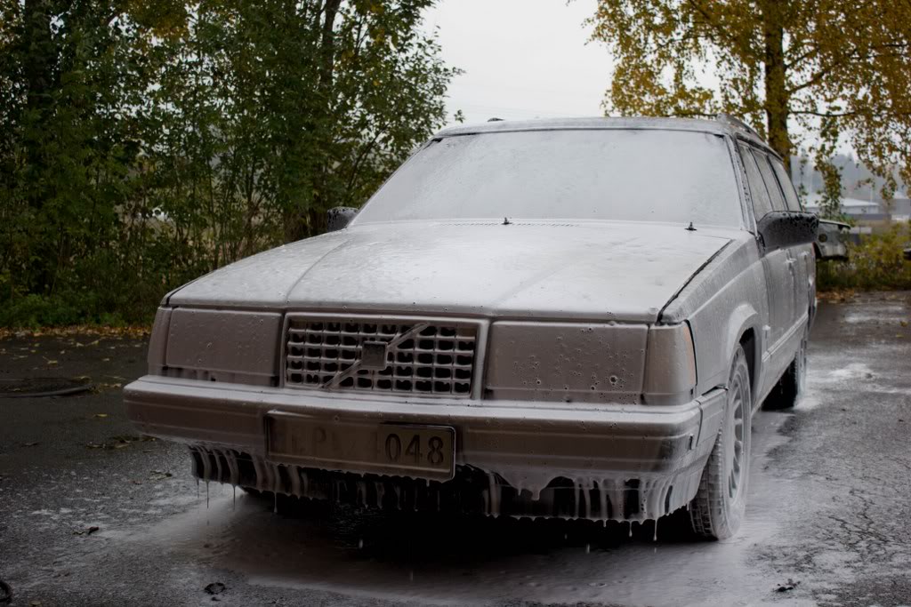

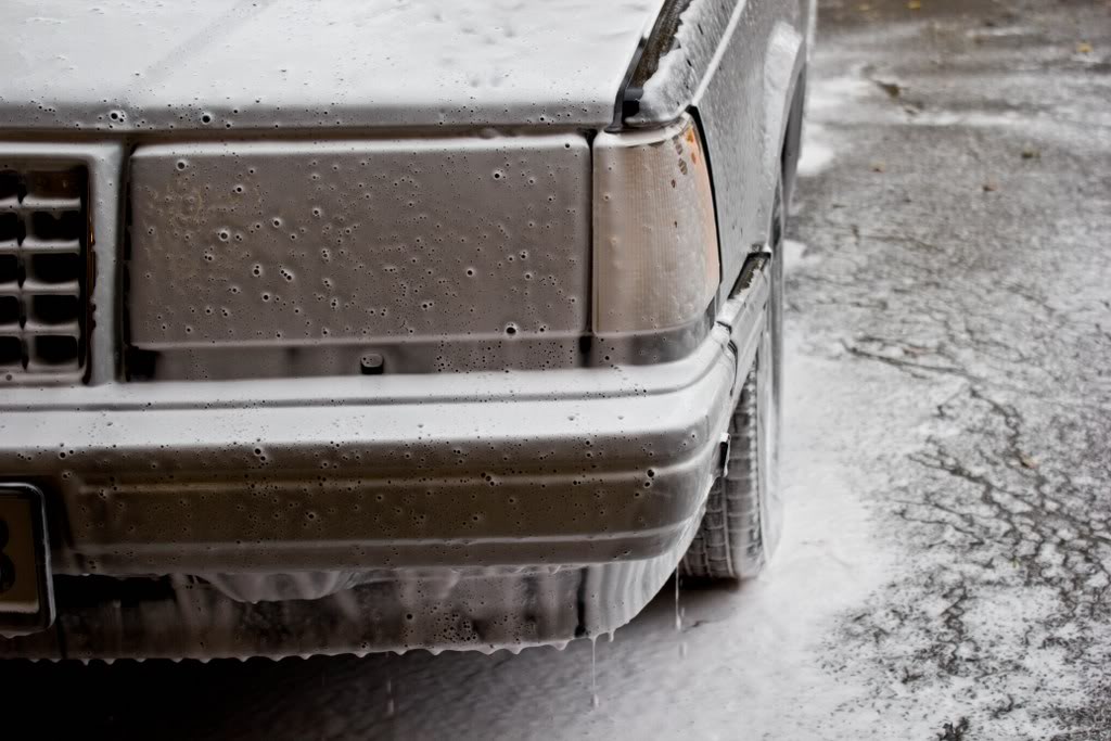

Også ble den skummet med Stjärnagloss Körsbär Wash and Wax og VP snowfoam combo.

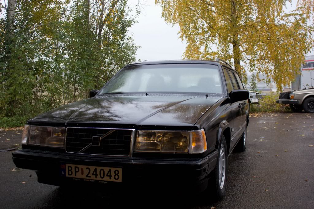

I bøtta brukte jeg også Stjärnagloss Körsbär Wash and Wax.
http://forum.vccn.no/img-dump/2011/10/1540.jpg

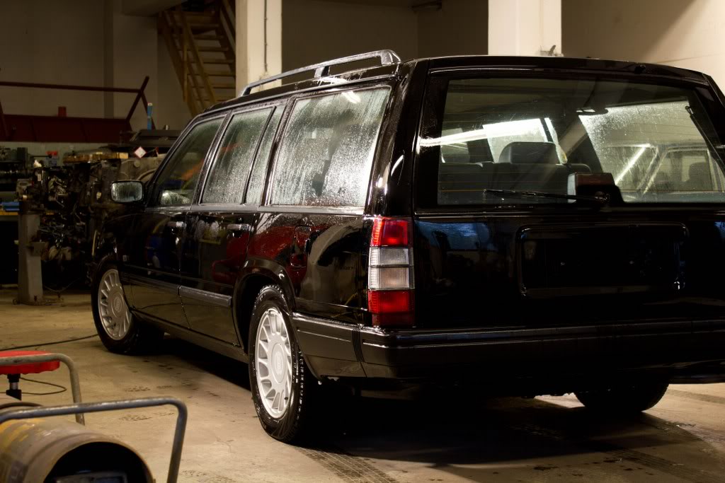

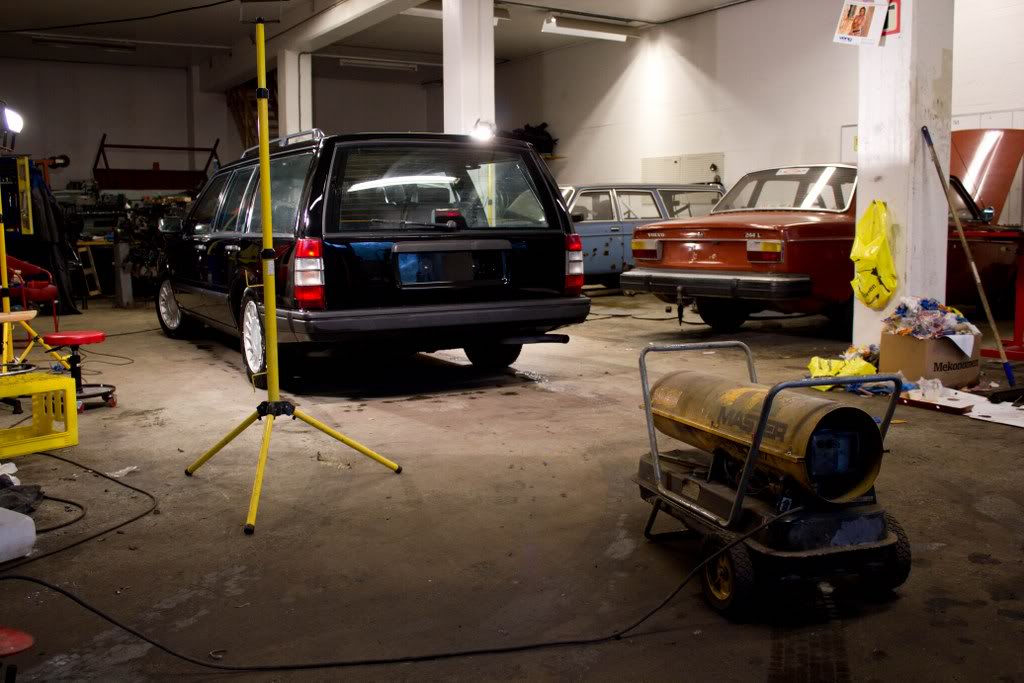

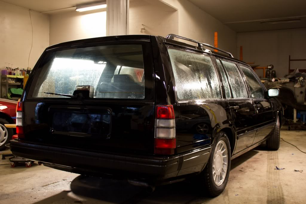

Bilen ble kjørt inn og tørket.
Ikke mye lakkbeskyttelse på bilen nå, så det var en film med vann over nesten hele bilen
http://forum.vccn.no/img-dump/2011/10/1541.jpg
http://forum.vccn.no/img-dump/2011/10/1542.jpg
http://forum.vccn.no/img-dump/2011/10/1543.jpg
Tørkehåndkle fylte seg fort opp med vann, så fikk ikke bilen 100% tørr. Satte igang diesel kanonen for å få litt teperatur, så det ble litt fortgang på tørkinga.
http://forum.vccn.no/img-dump/2011/10/1544.jpg
http://forum.vccn.no/img-dump/2011/10/1545.jpg
http://forum.vccn.no/img-dump/2011/10/1546.jpg
http://forum.vccn.no/img-dump/2011/10/1547.jpg
Ser bra ut! Men har du tatt speikåpene?
Høres bra ut. Speil er spotpad og minimalt med varme pga plast da eller? :)
Fått vinge på denna bilen nå så hadde han sett gull ut ;)
