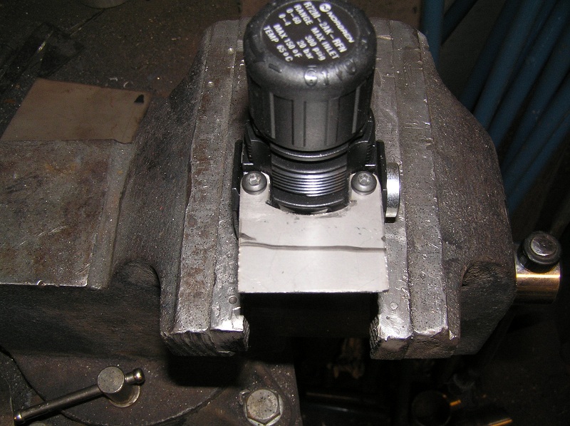

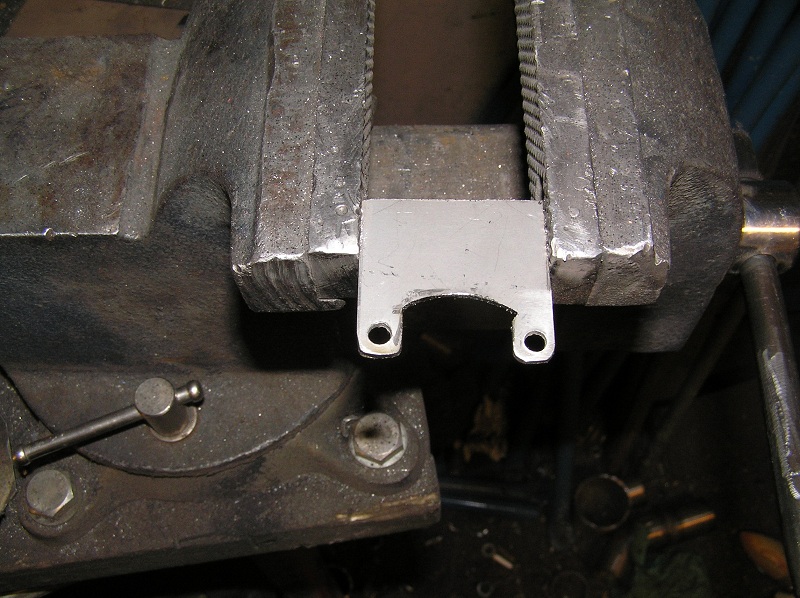

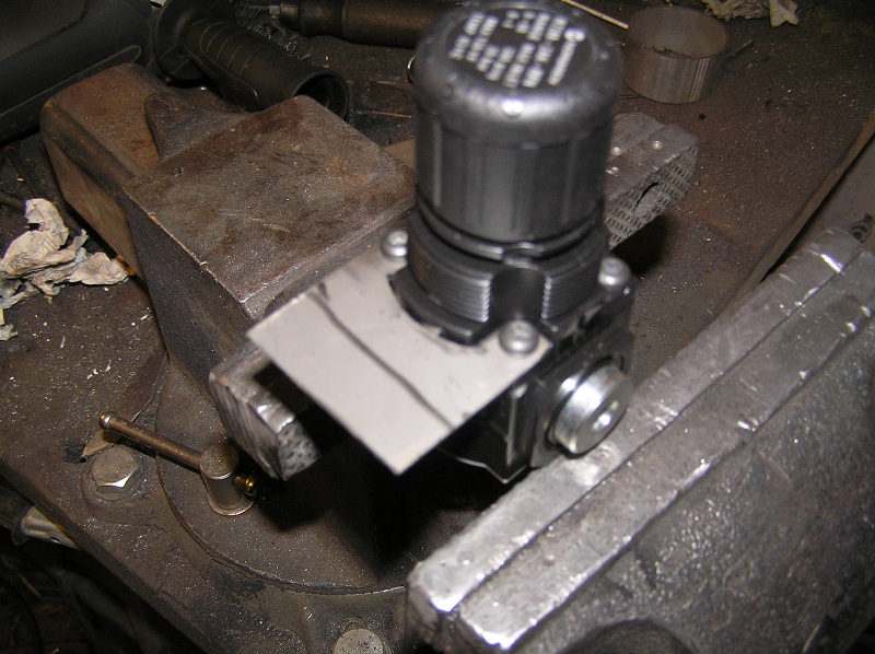

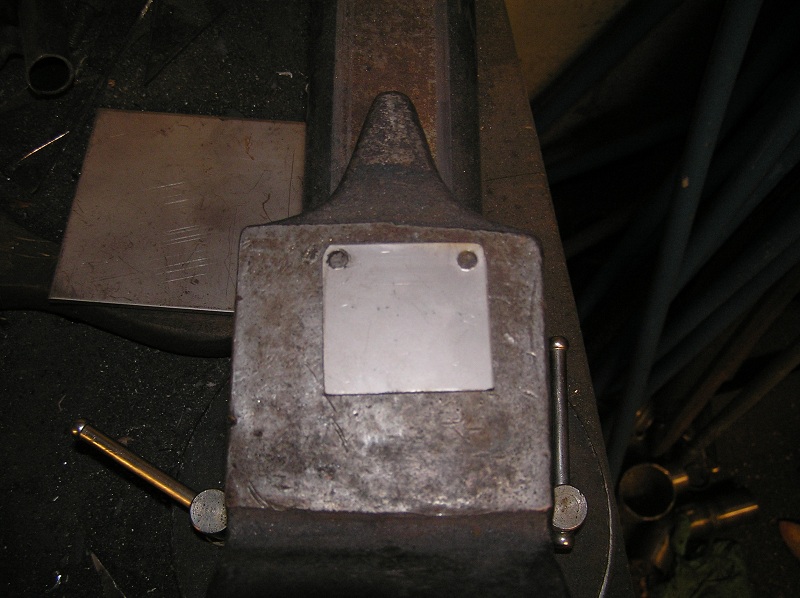

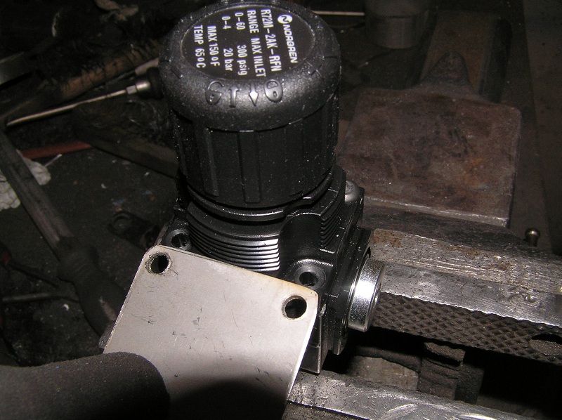

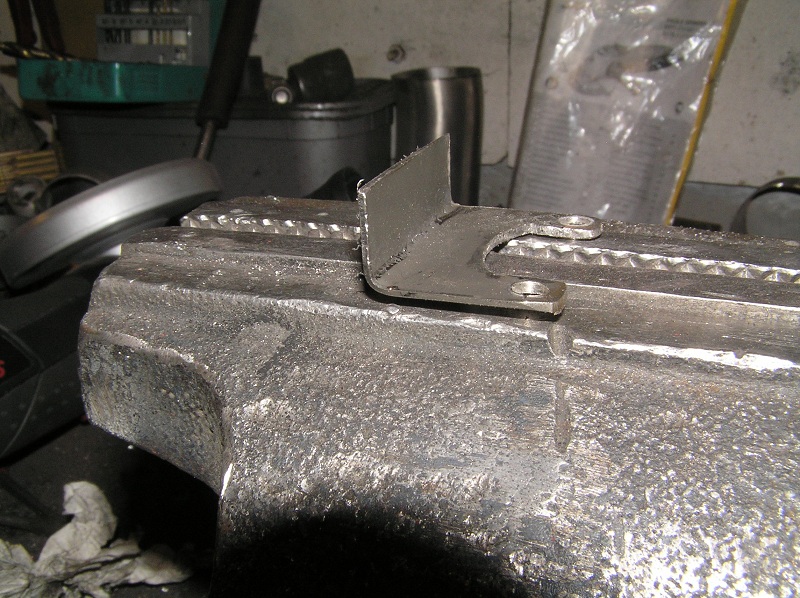

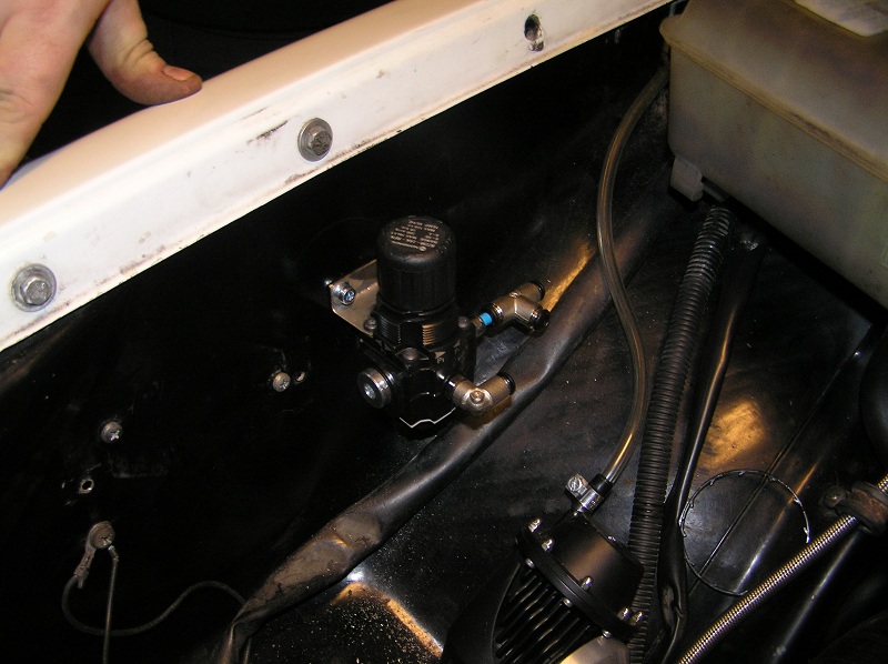

Jeg var på Tess og skulle kjøpe brakett til trykkregulatoren min, men fikk meg et lite sjokk gitt. Den skulle de 550,- PLUSS mva fra grossist.
Det gadd jeg ikke å bruke på en liten brakett, så jeg bestemte meg for at den skal jeg jaggu meg lage sjøl.
Og den ble sånn her
http://forum.vccn.no/img-dump/2011/12/344.jpg
http://forum.vccn.no/img-dump/2011/12/345.jpg
http://forum.vccn.no/img-dump/2011/12/346.jpg
http://forum.vccn.no/img-dump/2011/12/347.jpg
http://forum.vccn.no/img-dump/2011/12/348.jpg
http://forum.vccn.no/img-dump/2011/12/349.jpg
http://forum.vccn.no/img-dump/2011/12/350.jpg
http://forum.vccn.no/img-dump/2011/12/351.jpg
http://forum.vccn.no/img-dump/2011/12/352.jpg
http://forum.vccn.no/img-dump/2011/12/353.jpg

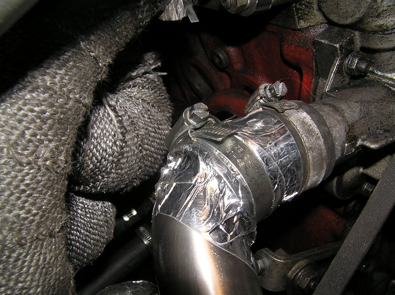

Taping av vannslangen som ligger sinnsykt nærme grenrøret
http://forum.vccn.no/img-dump/2011/12/354.jpg

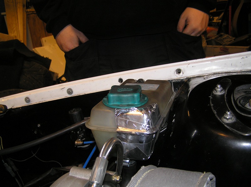

Hvordan jeg har tapet hjørnet mot turboen på tanken. I håp om at den ikke skal smelte
http://forum.vccn.no/img-dump/2011/12/355.jpg

lader den over 1,5 selv om trykkregulatoren er stengt? jeg har prøvd det der jeg også, men syns den tjuvåpna og kødda. fikk raskere trykk og mindre tjuvåpning med kuleventil/pysventil, uten å kjøre overtrykk, nå var dette en regulator fra racetema da!
gleder meg til å se bilder/film av bilen på isen i sitt rette element!!
Den lada såppas at overboost'n slo inn ja, og den satte vi på 1,5 etter at vi fant ut at den sto på 0.9.
Problemet var egentlig litt klønete av meg. For jeg hadde skrudd regulatoren for mye. Jeg tenkte ikke veldig mye og tok i litt, hehe.
Når jeg skrudde den helt ut (uten mottrykk på WG'n) så lader den 0.8. Så det er tydeligvis ei 0.8 fjør i den.
Problemet er at jeg kan skru bare en halv runde på regulatoren før den endrer mye på trykket. Men hvor mye jeg har skrudd den fra 0 nå vet jeg ikke :/
Så nå har vi jassa opp trykket til 1.4 tror jeg, og det funker helt greit :)
