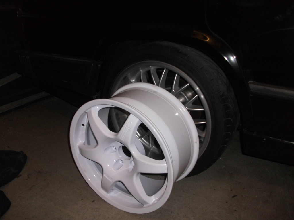

17"x8 Comp MO6 et 25, tar i fjærbeinet foran, må space ut litt.

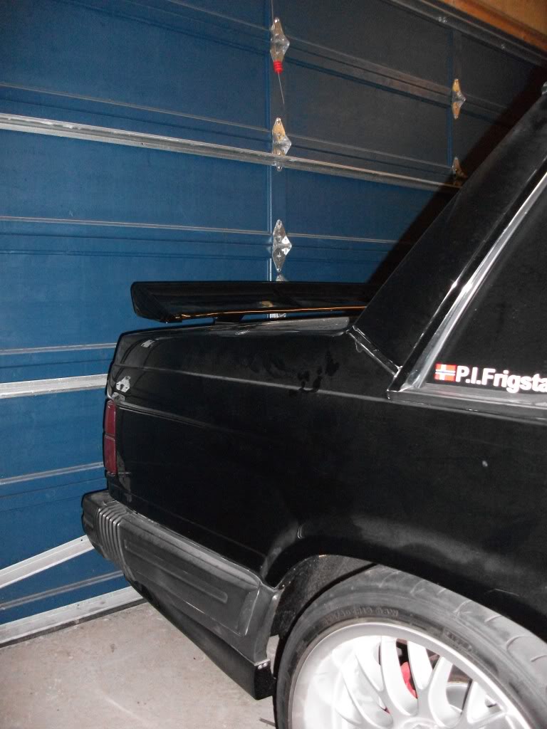

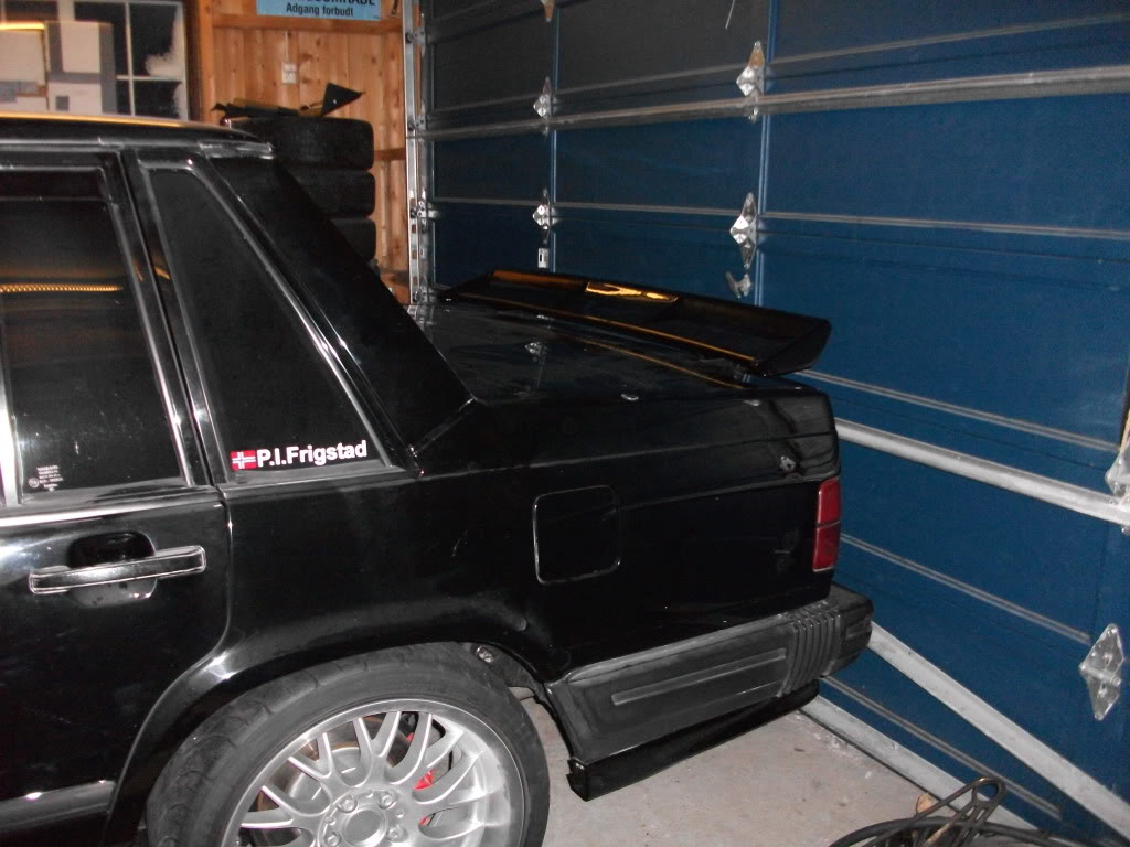

Gruppe A vinge mottat fra lakkering, og ferdig montert
http://forum.vccn.no/img-dump/2011/02/1537.jpg
Fin vinkel på den etter min mening

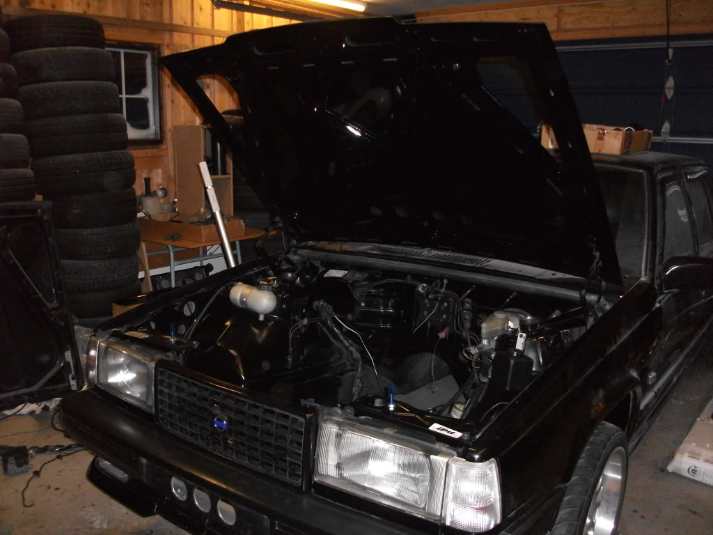

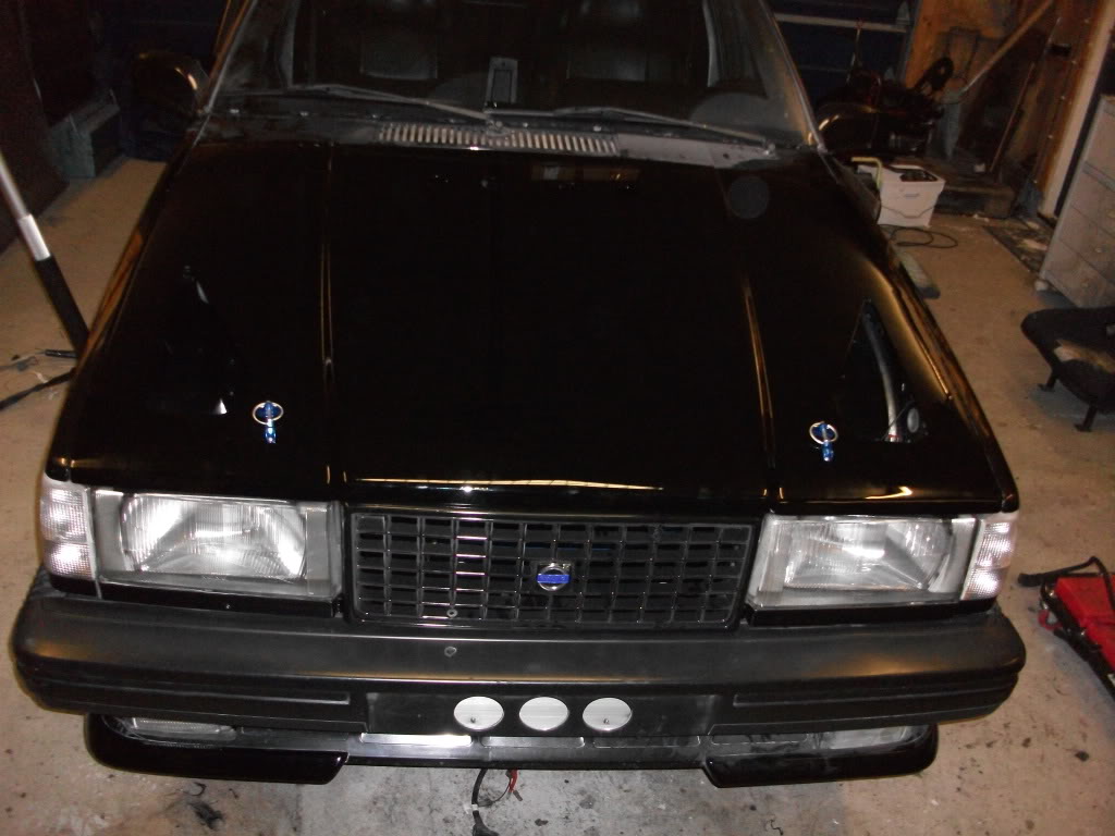

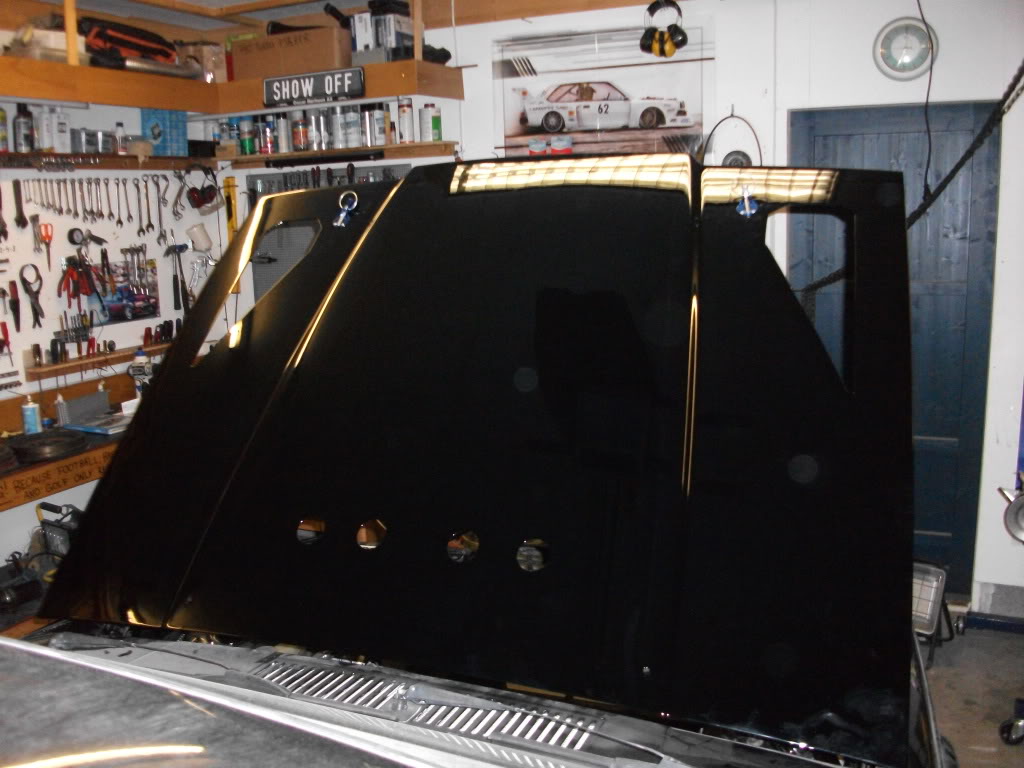

Panser mottat fra lakk, montert, samt panserlåser, mangler bare gitter!
http://forum.vccn.no/img-dump/2011/02/1539.jpg
http://forum.vccn.no/img-dump/2011/02/1540.jpg
Syns jeg gjorde en god jobb med vinkelkutteren og hullsaga jeg :)

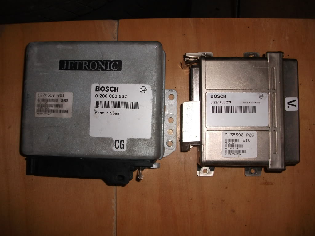

Hjernene jeg skal bruke! Blir utstyr med spesialchipper fra TT etterhvert.

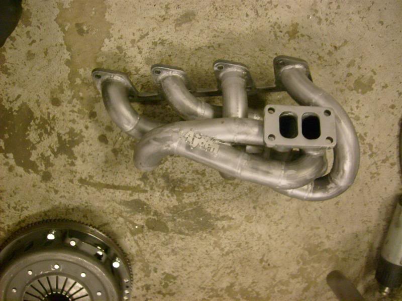

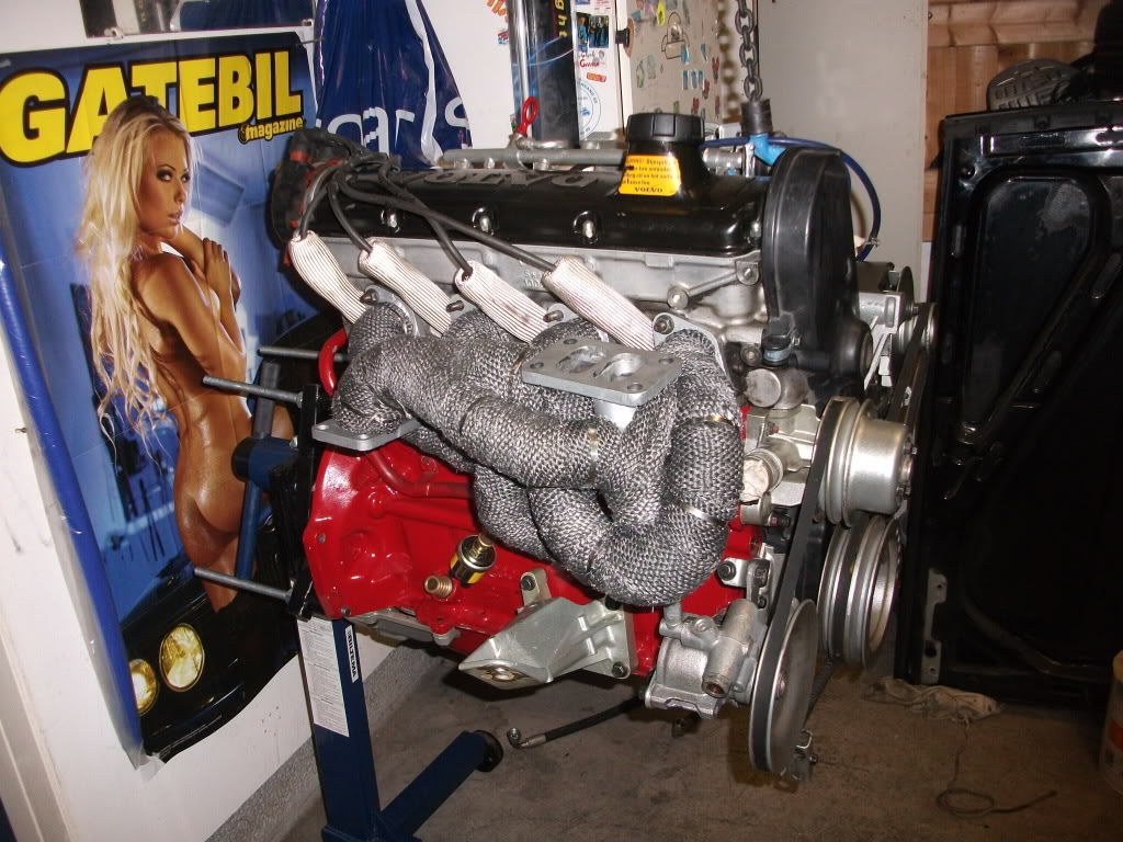

Grenrøret som kommer til uka! Pulsesplitt, T3 twinentry og ekstern wg. Skal bandasjeres grått eller sort.

Idag har jeg koblet litt LH 2.4 nett (Bare en kabel igjen, fra 9-pol kontakten til starter, men den tar jeg å legger opp når motor er satt inn) koblet opp alle lys med nye kabler der det var nødvendig, lagt opp ny kurs til -044 bensinpumpa, 4mm2 kabel med 30A sikring ut fra bensinrelé :)
Så prøvde jeg bare å space litt med biltema spacere på Compomotive felgene mine for å se hvor mye jeg trengte. 10mm space så gikk det AKKURAT klar fjærbeinet, så får bestille noen skikkelige 15mm spacere hos Pedersen's Racing etterhvert. Er 17x8 ET25 btw, altså for høyt innpress :)

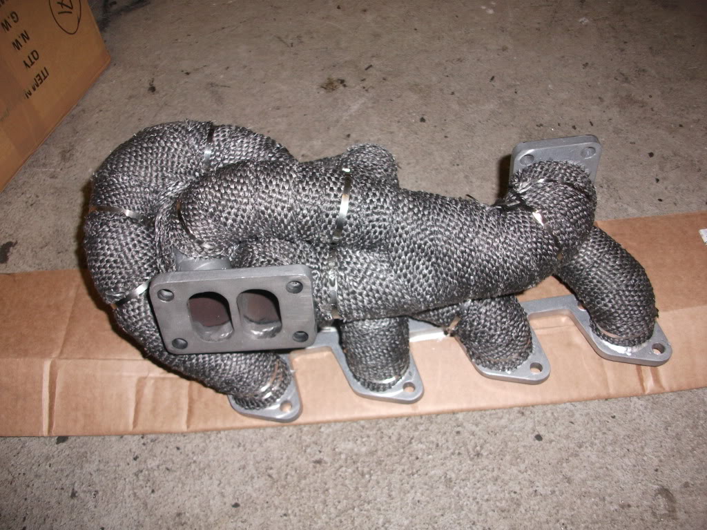

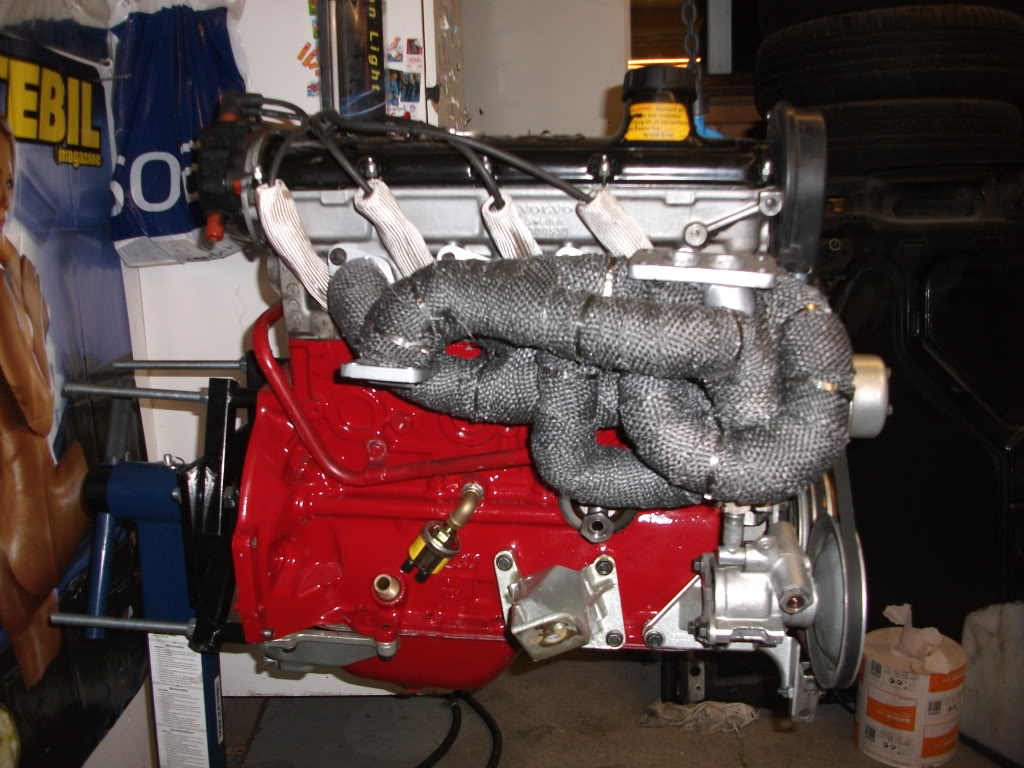

Så var det grenrøret, burde jeg lakkere det før jeg tar på bandasje eller er det ikke nødvendig? Monterer bandasjen våt, bruker rustfrie stålstrips der det trengs og legger det i stekeovnen på f.eks 250 grader, da bør det vell bli fint? :)
Få kommentarer her.. Men oppdaterer allikevel i tilfelle noen av dere er intressert :)
Bandasjerte grenrøret, lakka det først med varmebestandig lakk, så inn i ovnen så den herdet, begynte så og surre på våt bandasje som jeg hadde dyppet i vann. Brukte nesten 30m bandasje på dette grenrøret, så stripset jeg med rustfrie stålstrips der det var nødvendig :)

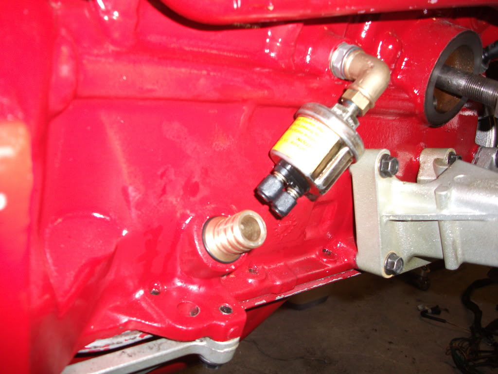

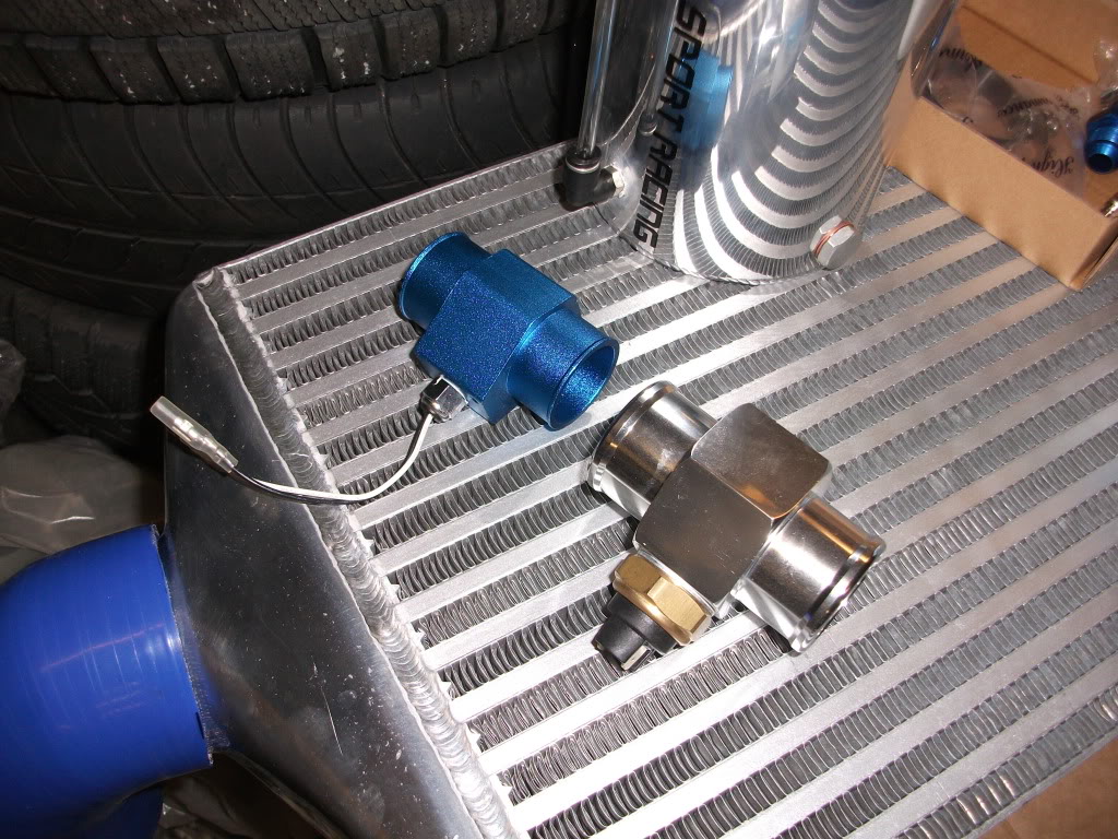

Den blå er til vanntemp instrument, den sølv er termostat til el.vifte, kobler opp bryter også så den kan tvangkjøres :) Legger 4mm2 kabler og 30A sikring rett fra batteri for de som lurte.
