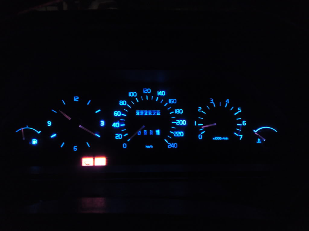

her er med blåe gammle typen led fra proride.
brukt en på topp.
tror kanskje den nye typen, altså t10 + en flux har bedre spredning.
02/01/10, 19:32
henrik940
Sitat:
Opprinnelig postet av volvo geir
Er det også brukt en pære på toppen der? Eller er det kun de 4 T10 pærene?
Hadde ikke bestilt til toppen. Så ekke det på bilde der.
02/01/10, 19:38
boman
Sitat:
Opprinnelig postet av henrik940
Ser jo bra nok ut uten pæra på toppen også faktisk ;)
