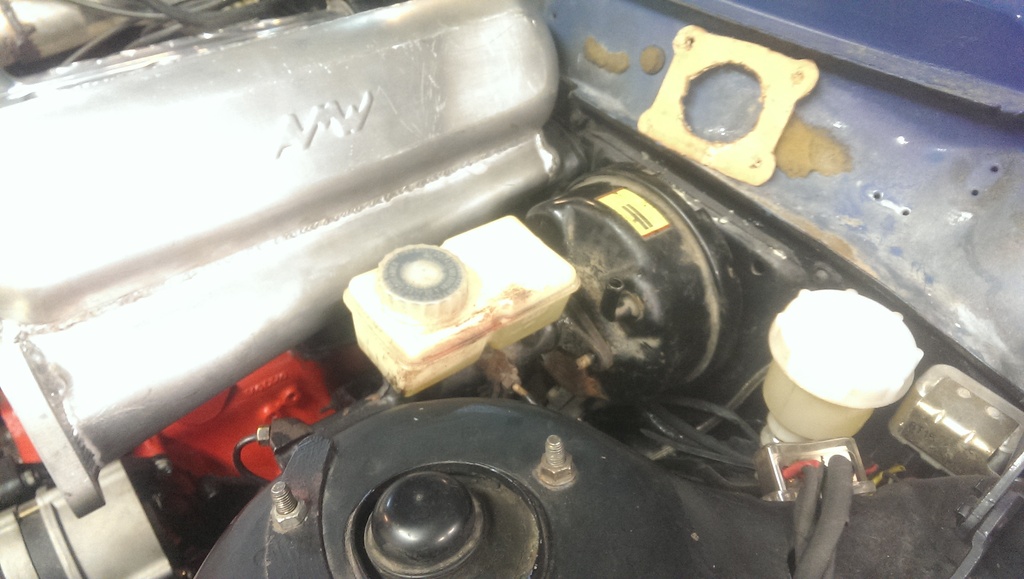

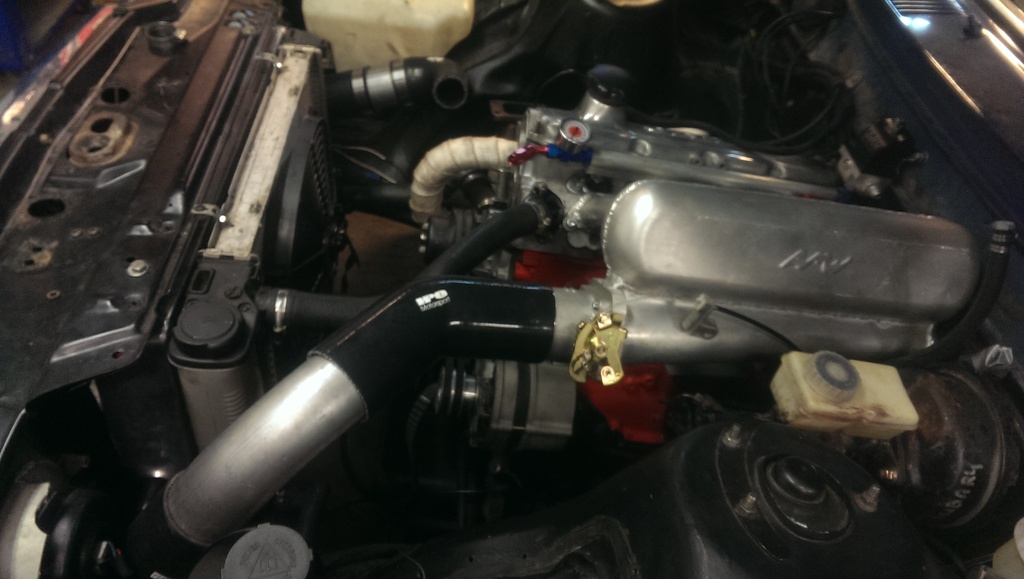

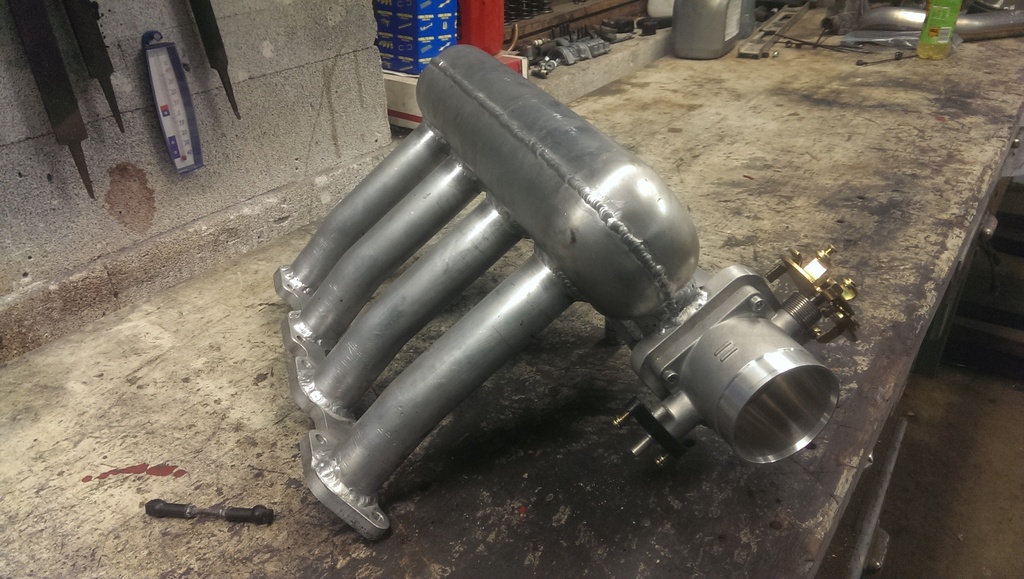

"Custom" innsug

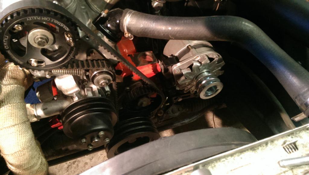

Nuke justerbart kamdrev

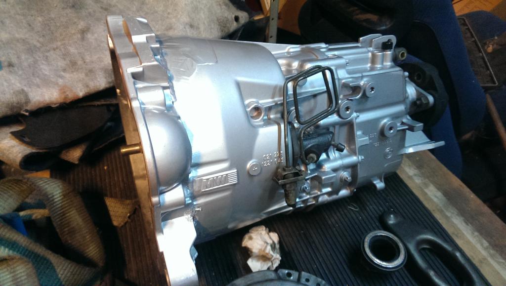

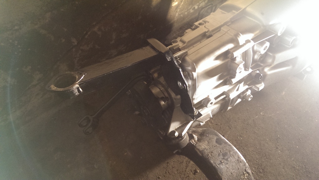

Zf girkasse fra BMW 525tds

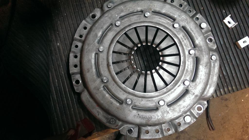

sachs 763 trykkplate
4puck sinter lamell

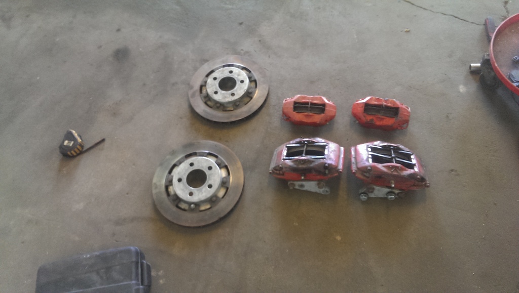

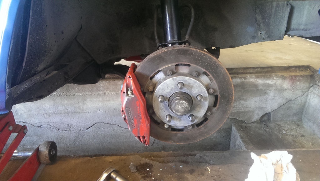

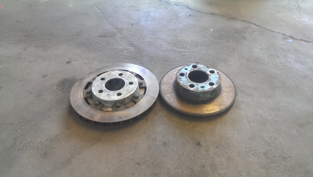

wilwood calippere og store skiver forran

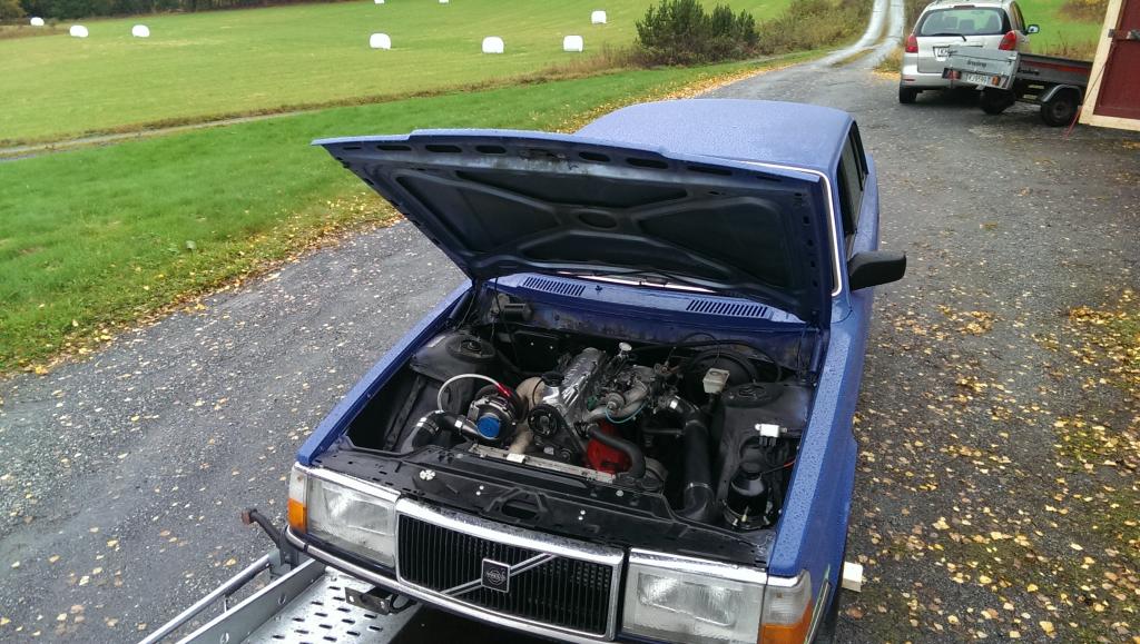

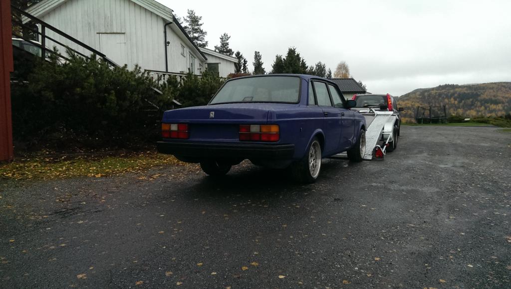

Noen bilder:

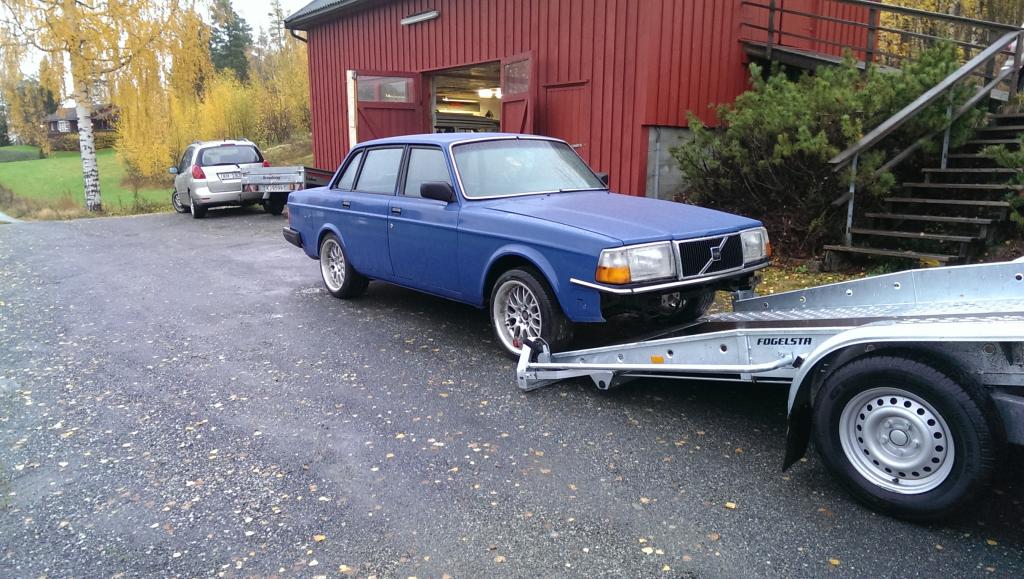

bilde fra turen hjem
http://forum.vccn.no/img-dump/2014/04/1022.jpg
http://forum.vccn.no/img-dump/2014/04/1023.jpg

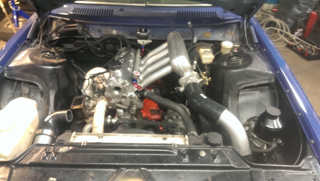

motorrom ferdig lakkert i matt svart

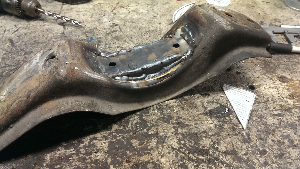

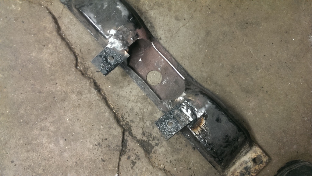

bærearmer sveisa og grunnet
http://forum.vccn.no/img-dump/2014/04/1028.jpg

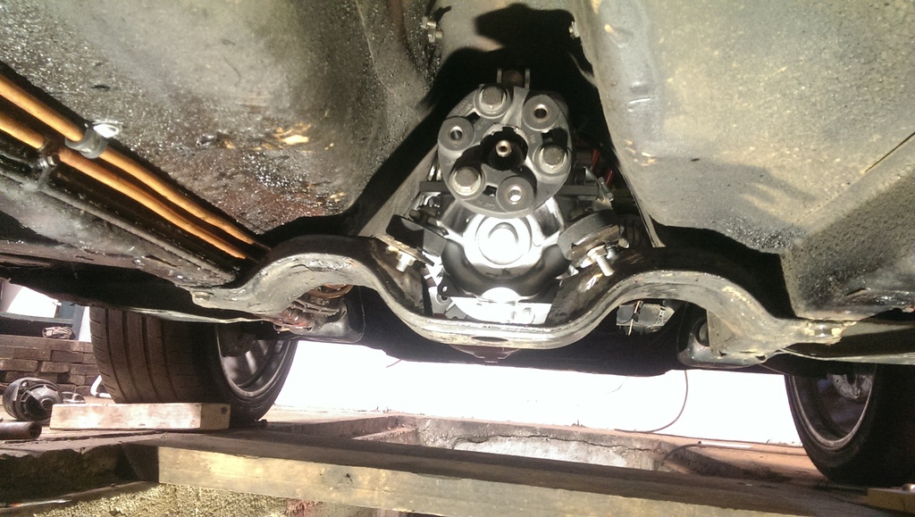

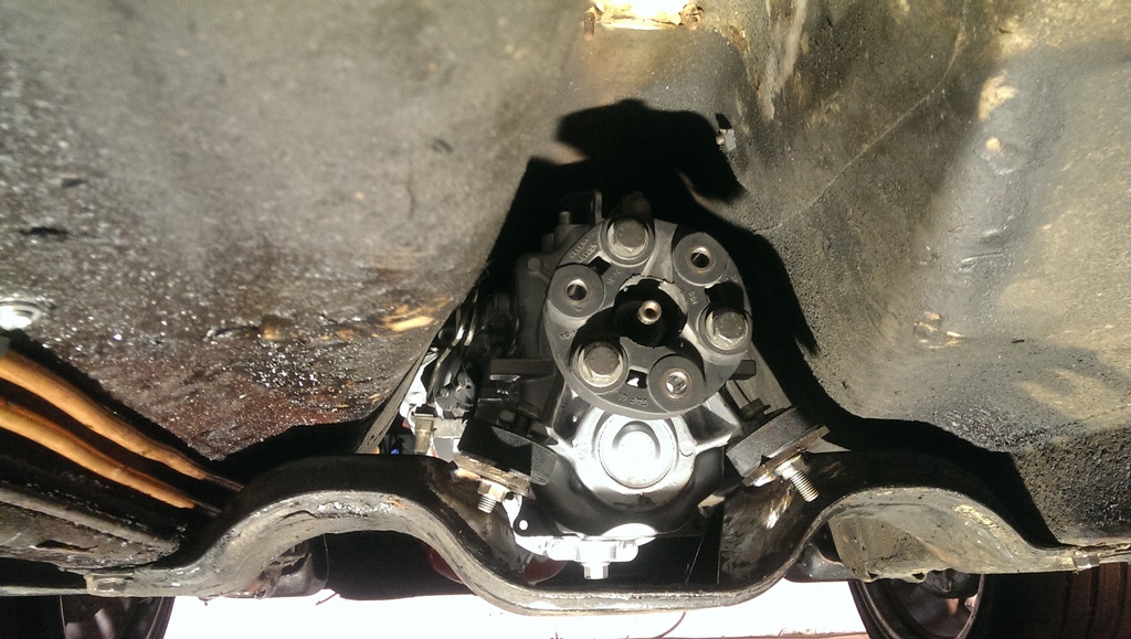

bakaksel pussa ned, grunnet og lakkert, og klar til montering
http://forum.vccn.no/img-dump/2014/04/1029.jpg
dette fikk også ett strøk
http://forum.vccn.no/img-dump/2014/04/1030.jpg
http://forum.vccn.no/img-dump/2014/04/1031.jpg
http://forum.vccn.no/img-dump/2014/04/1032.jpg
pussa ned, grunna og malt bakerste del av bilen på undersiden. ikke strøkent, men hvertfall fritt for rust :)

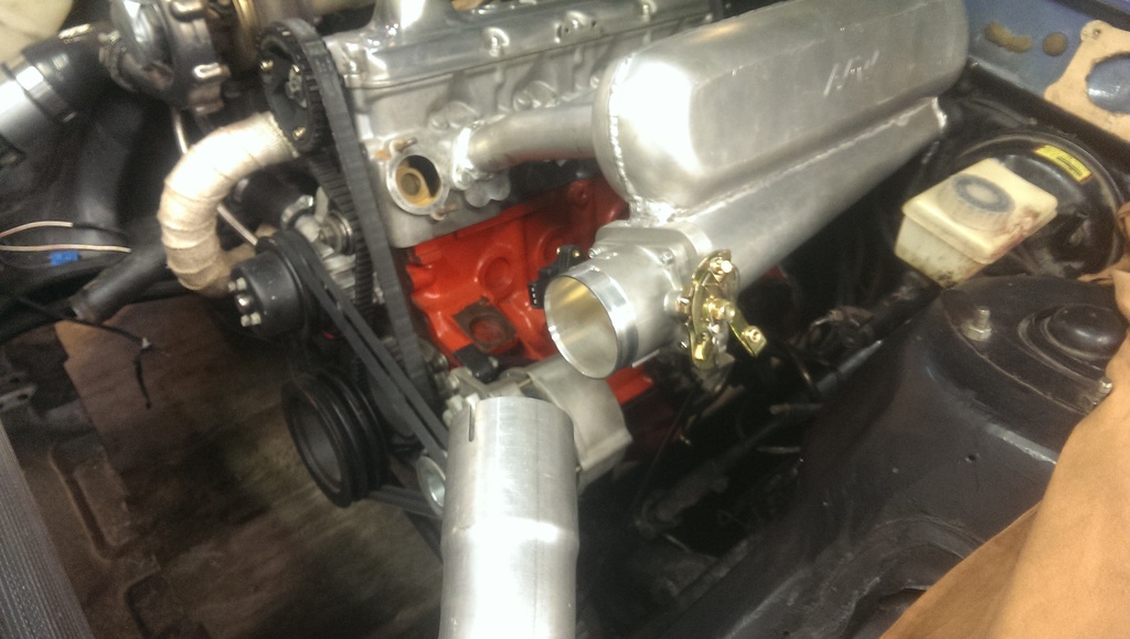

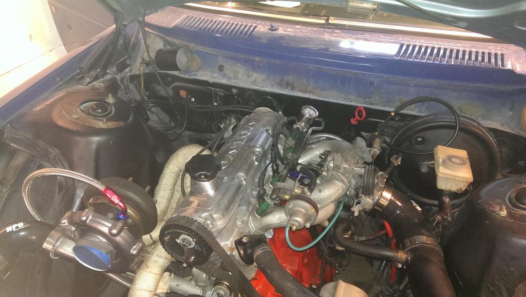

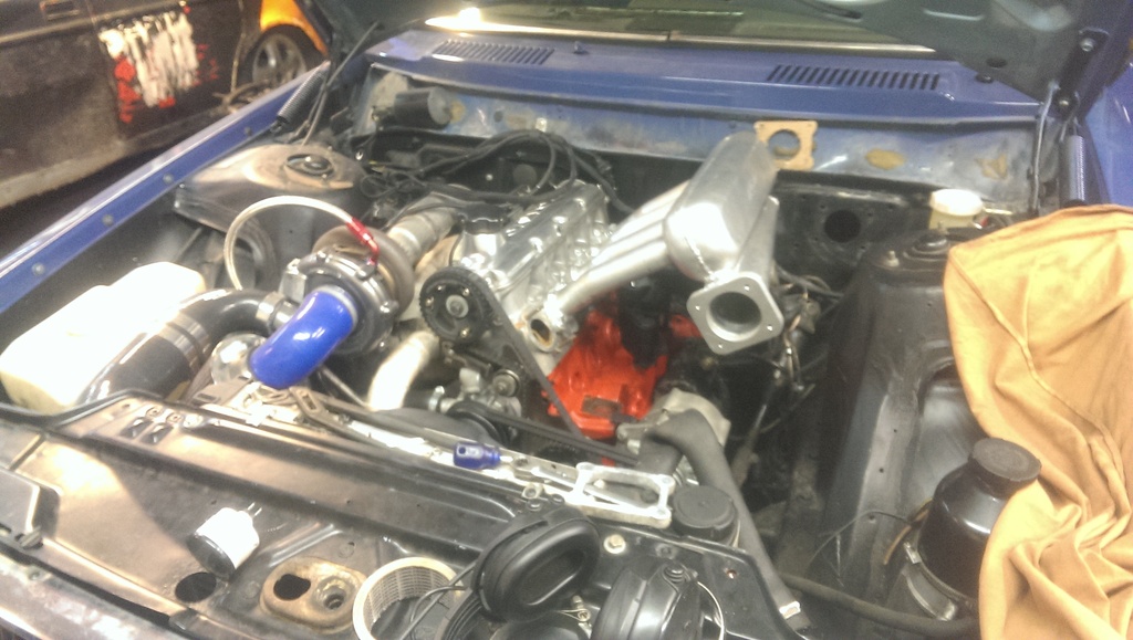

motorblokk lakkert opp, og montert råder/stempler. Venter på en gjengetapp for å få gjenga opp retur hull til turbo før jeg monterer sammen motor.
http://forum.vccn.no/img-dump/2014/04/1034.jpg

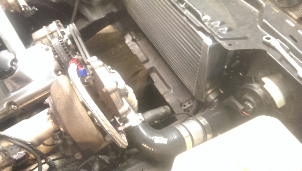

grenrør/turbo (surra inn grenrøret i eksosbandasje nå)
http://forum.vccn.no/img-dump/2014/04/1035.jpg
