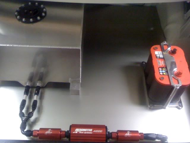

Er meget fornøyd med resultatet av AN koblinger og stålombundet slanger i bila mi jeg i allefall.
http://forum.vccn.no/img-dump/2010/01/2186.jpg
pent det der ja! :D
