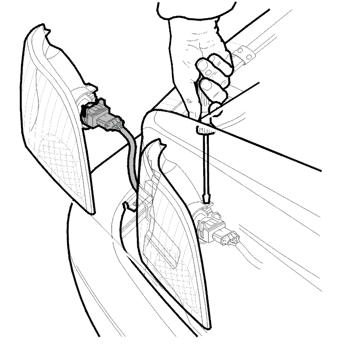

Slå av tändningen.
Tryck ner spärren som håller lamphuset (se bild).
http://forum.vccn.no/img-dump/2010/10/9.gif
Ta ut hela lamphuset och skilj lamphållaren från lamphuset.

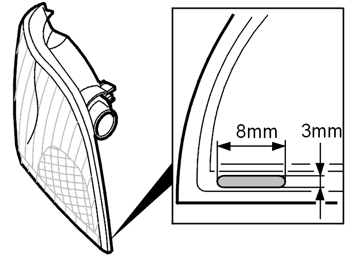

Borra ventilationshål
Ta upp ett nytt ventilationshål i lamphusets bakre/nedre del.
http://forum.vccn.no/img-dump/2010/10/10.gif
Använd 3 mm borr och borra ett antal hål så det bildas ett 8 mm avlångt hål.
Iaktta försiktighet när borret går igenom lamphuset så att lampglaset inte skadas.
Återmontera och funktionstesta lampan.
