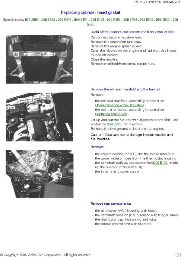

    Jeg må bytte toppakning på min nå, og det hadde vært greit å lese gjennom en guide først
