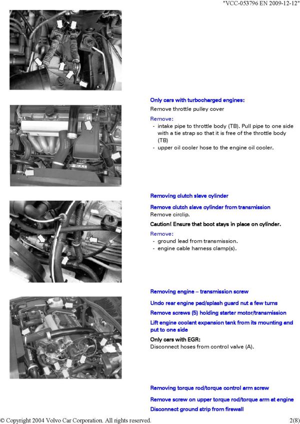

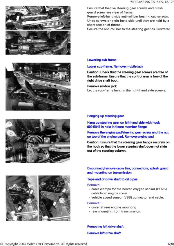

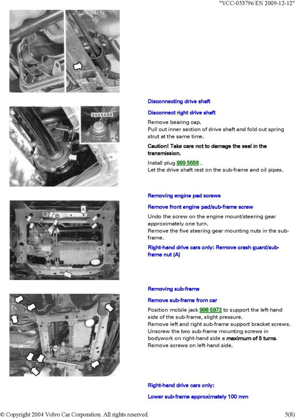

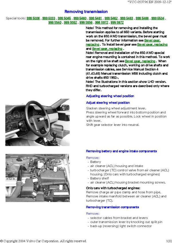

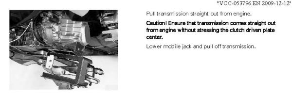

Tråd: 850-X70: Girkasseskifte (manuell) - Nyttig ved clutch bytte
    Standard 850-X70: Girkasseskifte (manuell) - Nyttig ved clutch bytte

    linken til hva man skal starte med hvis man har
    AWD
    fungerer ikke lenger, noen som har oppdatert link?
