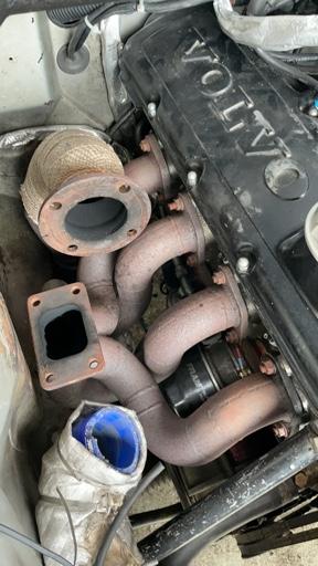

    Det er sveiset grenrør, Precision turbo (5130 tror jeg), 3" JT eksos hele veien, Deka 875 cc dyser, Electromotive tec GT datasprut med dual coilpack, Innovate LC-2 afr.

    531 toppen er ikke det rette valget til en bil som man vil kose seg med når man kjører mye på gate.
    Grenrør er bare å styre klar. De gir de fleste mer ulemper og problemer enn fordeler og gleder.

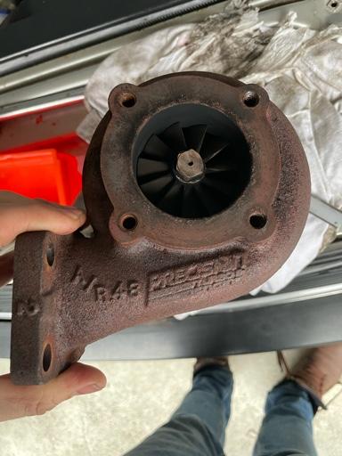

    Og for det første, tok jeg feil av hvilken turbo som stod i bilen.
    Det er en presicion, men modellen aner jeg ikke.
    Hjulene på begge sider ser tilsynelatende hele og pene ut. Ingen nevneverdig slark heller.

    Det er underlig at noen har valgt å kjøpe en turbo med ett high flow A/R0.70 kompressorhus kombinert med ett "ikke-akkurat-highflow-nei" A/R0.48 turbinhus på en slik motor.
    Det der må bli fryktelig varmt, men det burde jo spoole bra da. Du har trykktestet alt f.o.m. turboen og frem t.o.m innsugspakningene, sant?
    Hvordan ser wastegateopplegget ditt ut?

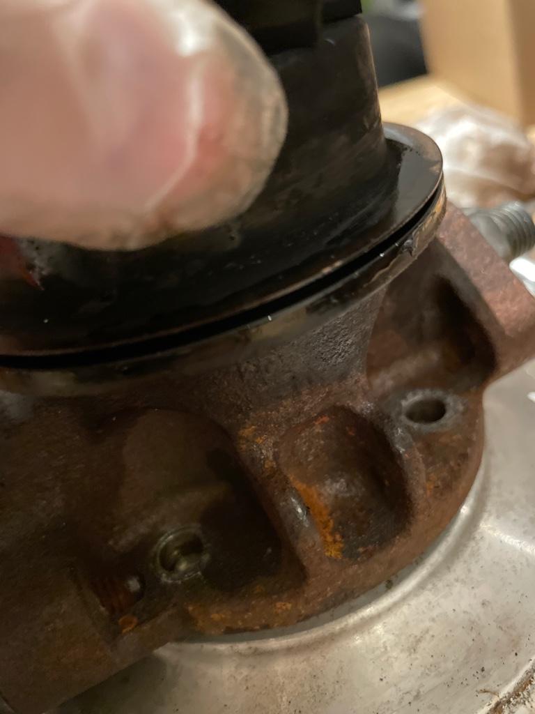

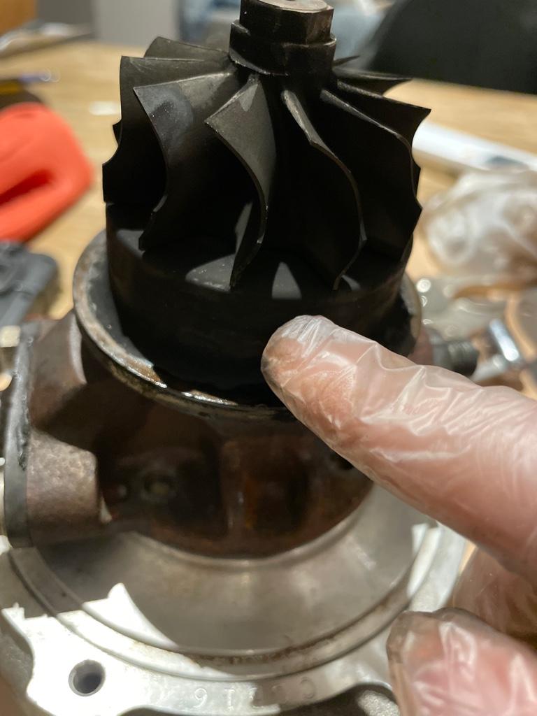

    Da har jeg demontert turboen.
    Koppen under eksosturbinen er veldig slakk, kan bevege den til alle kanter 1-2 mm, inkl løfte den opp.
    Er en del olje rundt og under den som antageligvis er årsaken til blårøyk i eksosen (håper jeg)

    Hatt lite fremgang her i det siste pga eksamensoppgaver, hus og hagearbeid.
    Men nå er det dags for å skru litt igjen, få bilen på veien.
    Har i dag fått koblet 80% av megasquirt klart. Stoppet opp da jeg manglet noen kontakter, til triggersensor og coilpack.
    Har fått maskinert toppen, nye ventiler, fjærer, retainers osv.
    Har også kjøpt nytt grenrør for å få turbo opp og frem for å få bedre plass.
    Fikk imidlertid problem med at grenrør fra sylinder 1 "skaller" i dynamoen.
    Mener å tidligere ha registrert muligheten for å flytte dynamo over til innsugssiden.
    Noen som kjenner til dette?
    Er det i så fall mulig å ha både servopumpe og dynamo på innsugssiden, eller må de rett og slett bytte plass?

    Sitat Opprinnelig postet av Batland Vis post
    Med lavere kompresjonsforhold, mildere kam og en turbo med integrert wg, så vil jeg anbefale at du vurderer å kjøre 940 eksosmanifold.
    Ang. hva T3 A/0.48 turbinhuset kan prestere av spool up, så klarte vi, under en kort test, dette på en B230 motor med en BW5255 turbo.
    Smått utrolige 3,38 BAR ladetrykk (4,38 BAR map) på kun 2749 o/min. førte til 730 Nm målt på NAV
    Som vi forstår er dette å overdrive fordi denne type kapasitet selvsagt ikke er nødvendig og de fleste valg vi tar har også ulemper.
