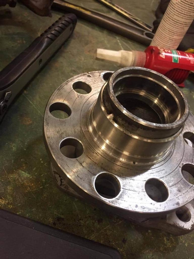

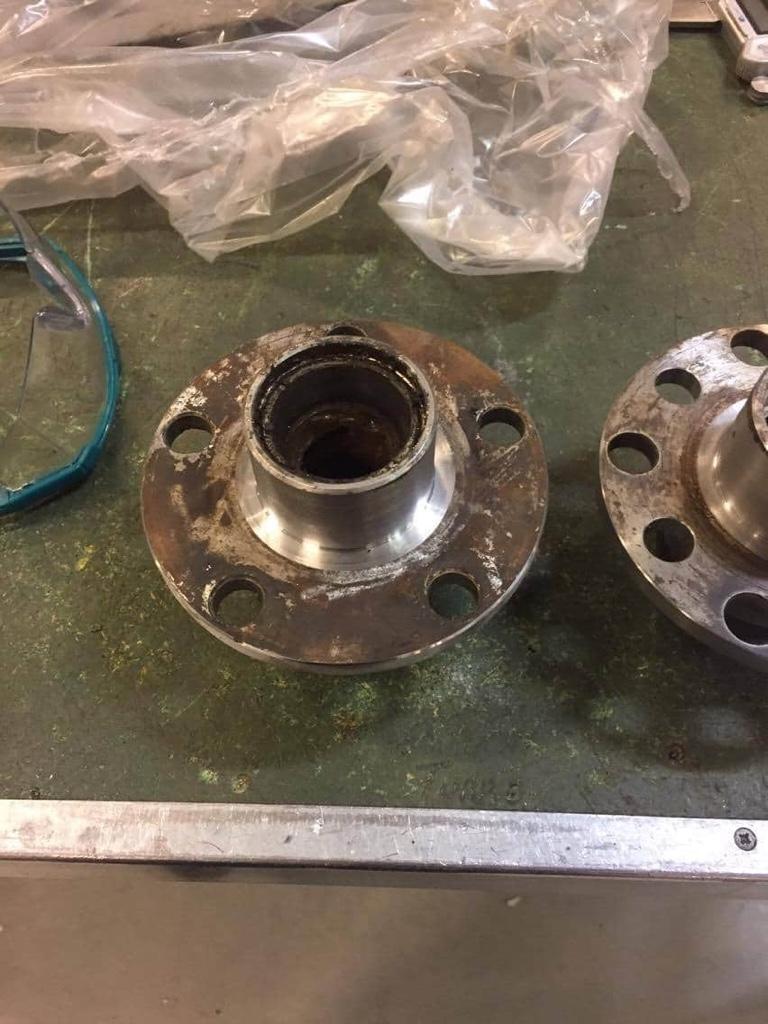

    Dreid ned utvendig største dia på nav og dreid ned dær felgen sentrerer.
    Borret 5x108 boltsirkel

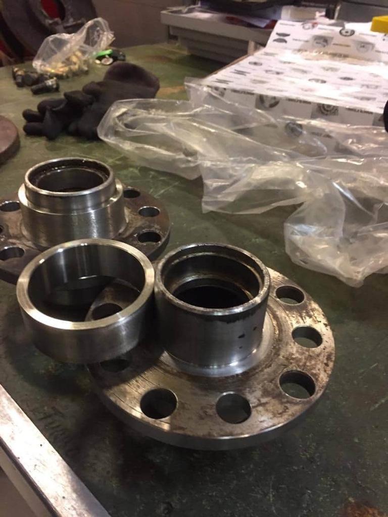

    Dreid hylse.
    Punktet fast hylse å dreid til rett dia for å sentrere skive og felg. Husker ikke dia til skive (men er bare å måle hullet på ei skive det) felg sentrering ble dreid til 65,1mm for å kunne bruke felger til eks
    240/740/940 osv.
    «Tror muligens at jeg varmet opp å krympet hylsa på plass før jeg punktet den.

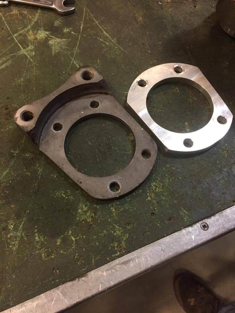

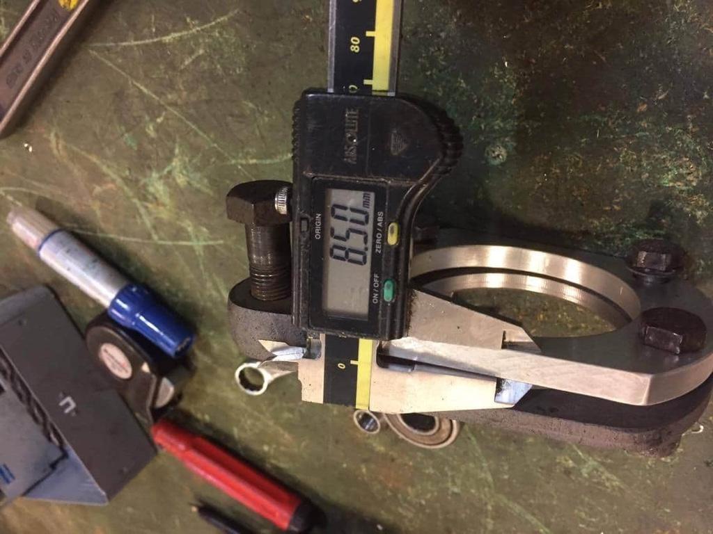

    Maskinerte spacer til caliper brakett
    Som skyvlæret viser så ble den laget 8,5mm tykk

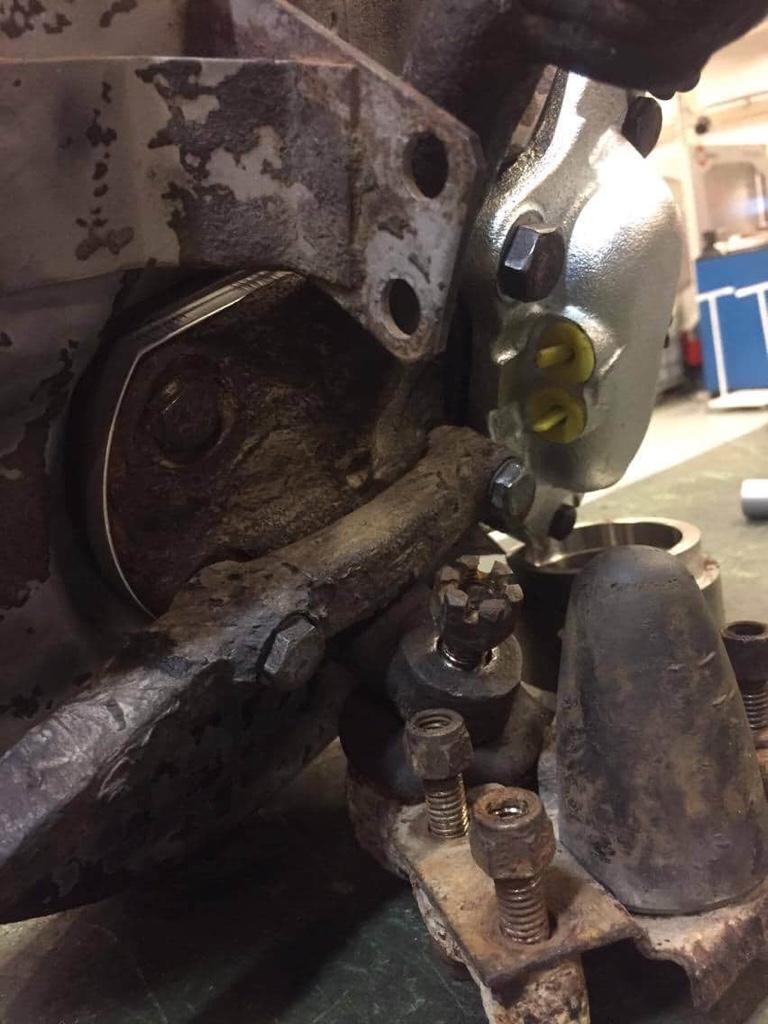

    Litt vanskelig å se på bildet, men spacern er montert mellom caliper brakett å selve festet.
    Ferdig satt sammen med 240 skive (biltema) og 240 caliper (biltema)
