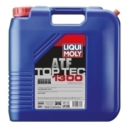

    Hvis du leser gjennom böker som omhandler service, vedlikehold og reparasjon av eldre automatkasser så få du se at disse egentlig krever ekstremt hyppige oljeskift.
    Vär særdeles nøye med at du ikke fyller noe moderne erstatnings- eller oppgraderingsolje slik at du ödelegge hele saken.
    Det er så store mengder forskjellige
    ATF
    oljer at det er lett å bli forvirret og det er vanskelig å komme med ett kort, konsist og helt presist forslag som er lett å huske. Etter endel innsats så nominerer jeg fölgende lösning.
    TopTec 1300 fra Liqui Moly.
    FREIGABEN:
    Ford ESW-M2C33-F
    Ford ESW-M2C33-G
    LIQUI MOLY EMPFIEHLT DIESES PRODUKT FÜR FAHRZEUGE, FÜR DIE FOLGENDE SPEZIFIKATIONEN GEFORDERT WERDEN:
    Volvo 97330
    Sist endret av Batland; 25/09/18 kl 22:06
