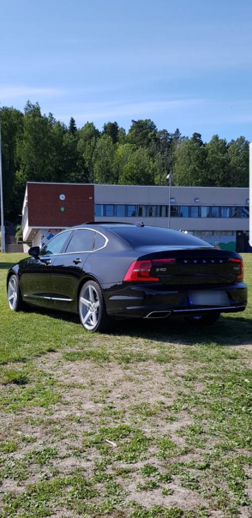

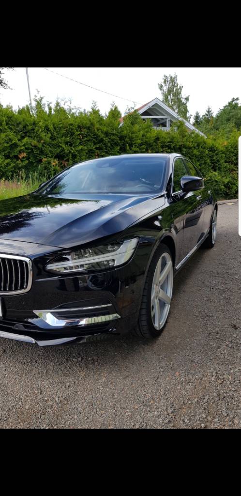

    Får ta det positive først , knall god å kjøre , meget pene biler spør du meg , og hybriden har dem fått til! Jeg kjører 6mil til jobb , lader der og 6mil hjem. Jeg jeg bruker under 2liter drivstoff en vei og nei jeg sinker ikke .kjører normalt fra like ved Tønsberg mot Porsgrunn på e18. Og små.kjøringa er også.helt genialt ! Og bra går den jo å
    MEN PAR TING.
    Ser flere sier vibrering i rattet , noen som har funnet ut hva ?
    Ruta sprakk fort , tynn rute på disse så er det noe det går Ann å gjøre der for å beskytte litt extra?
    Lampene til skiltet hang å dingla etter litt. Prøvde få på plass men de er for små til å heletatt passe, Så endte med att dem nå ligger bare oppi fangern.
    Knirking sete, ordnet med å stoppe bittefør bånn i bakant, knirking i croom deksler ved høytalere framfører. de kromma Listene på bakdører nedkant løfter seg sakte hele tiden, jeg tar annenhver dag å dytter de på plass, dette vi jo føre til vann kan komme ditt man ikke vil ha det.
    Også noe jeg lurer på, høyden bak er ok men vil ha ned i fronten noe originalt å få kjøpt? eller går Volvo go for de fra eiback, regner med.bil må kalbreris etterpå så dem finner ut uansett
    Også er chipping vurdert , se om 454hk og 700nm hadde hjelper på, eller er det bare gi fahn pga garantier??
    Også 20" felgene som står på var bare for å prøve , måtte jo se selv men ikke helt fornøyd, vil ha 21" med flere dobelteika med krom kant, kan se for meg det blir litt fint kanskje om jeg får den litt nedpå foran , men noen som har forslag til ET og bredde på dekk da og måten å senke på? Ikke 4c men aktivt understell .

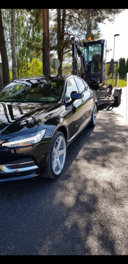

    Litt for i dag da , ellers er jeg meget fornøyd med bilen går bra til og med med 3.5t etter hehe . Så alt i alt fornøyd tross alt småting som må ordnes opp i
