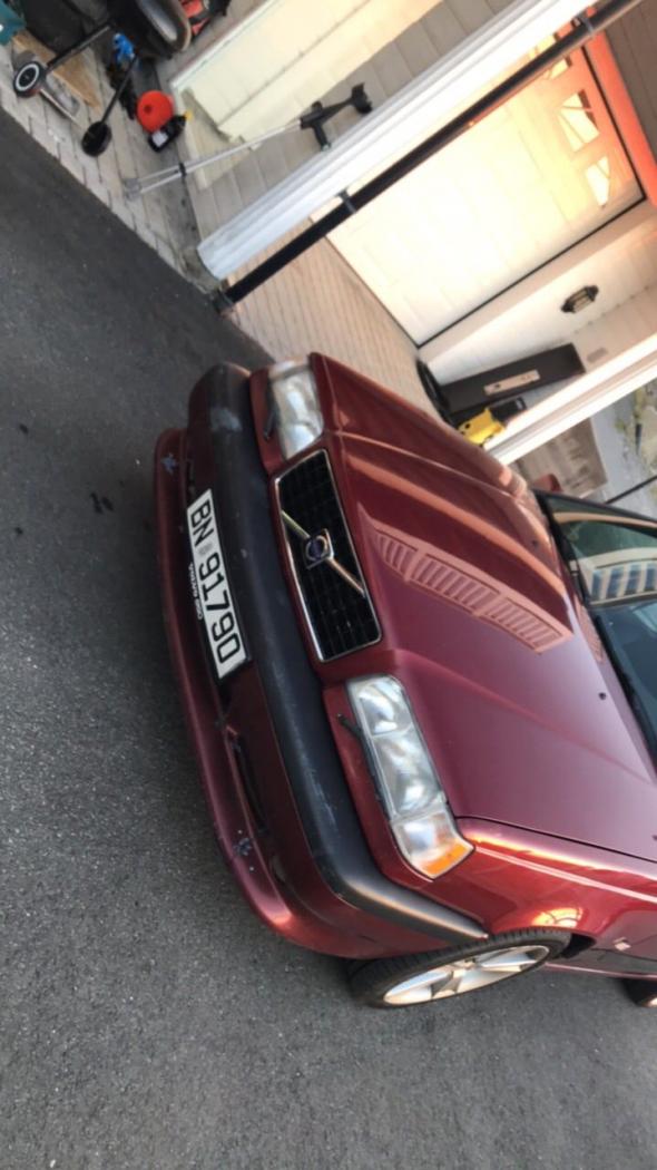

    Standard Ltt om hva som allerede er gjort

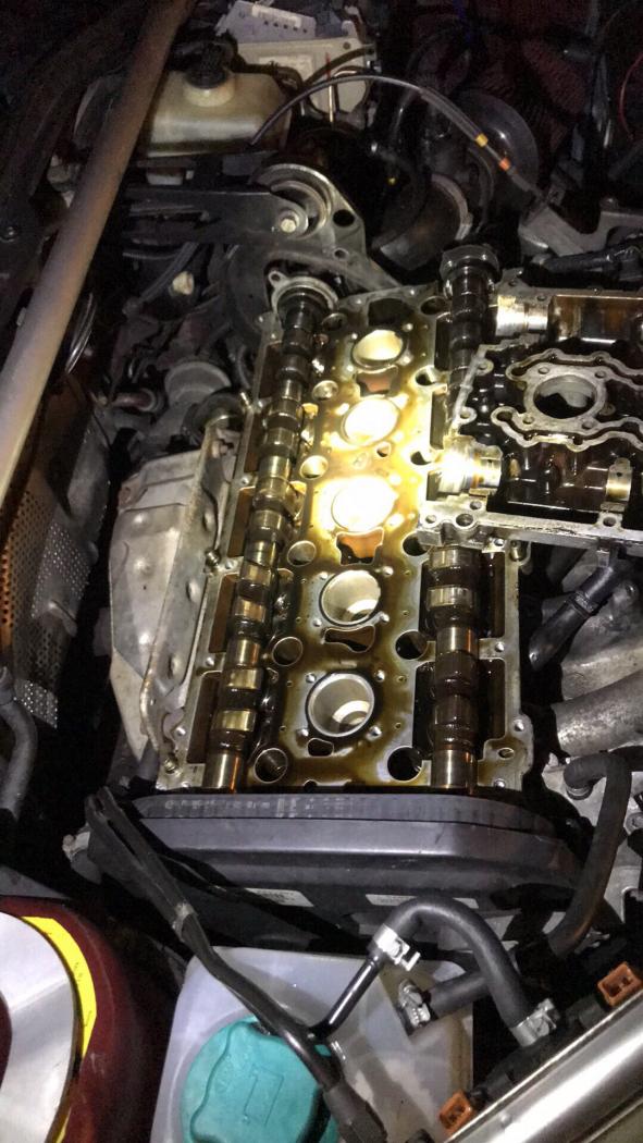

    Har grunn ikke gjort så mye med bilen, forrge eier skifta topppakning + reg.reim osv. Har selv skfta flytende paknng på toppdekselet, termostathus,termostat, klosser bak, porta opp innsugmanifolden og montert 960 gass spjeld som jeg har bygd om. Har 2 hele dører som skal brukes på passaskjerdøren, en brukt hel R-fanger(den gamle skal bort), sideskjørter som skal byttes. Legger ved bilder som jeg har tatt

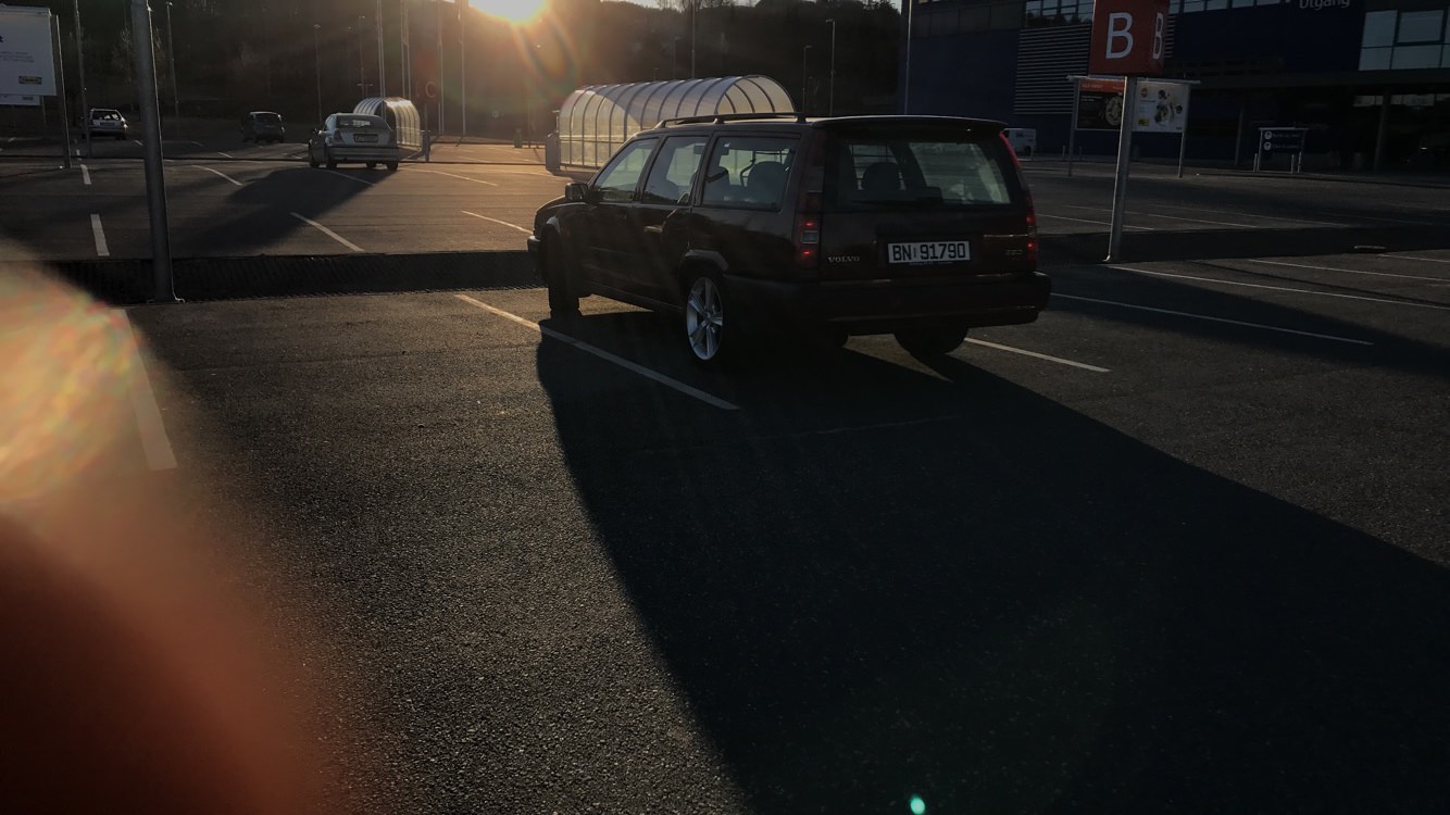

    Post Da var litt småknak komt på plass

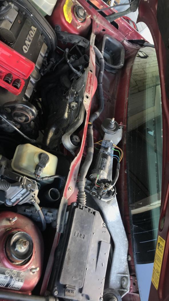

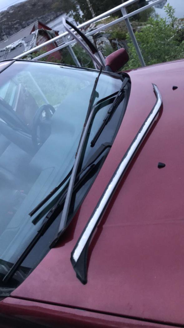

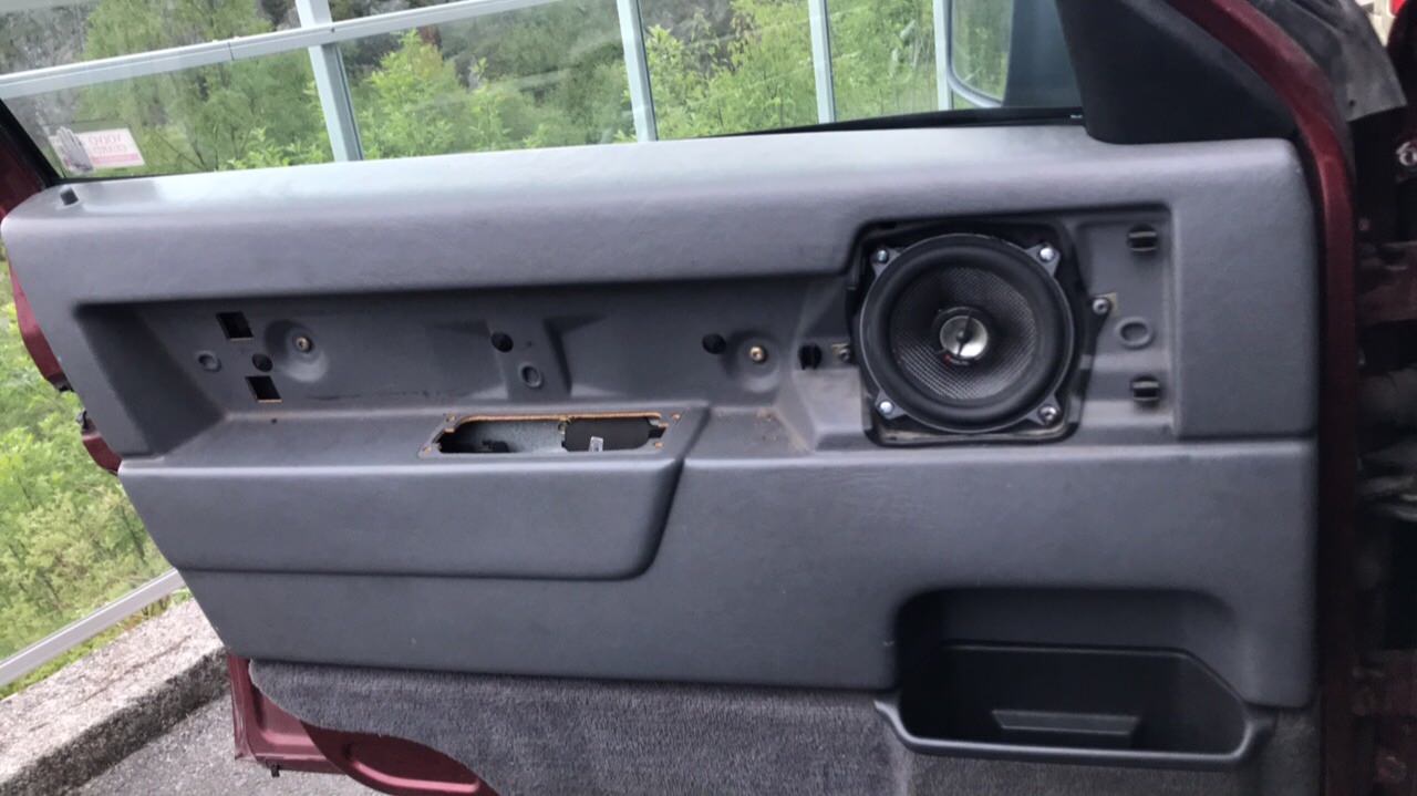

    Fant fort ut at ein delebil kunne være greit, så da gikk turen or å hente en bil som har vært forsøkt ombygd til 854 R.
    Litt knask va det jo på den med det meste blir nokk og kvitte seg med.

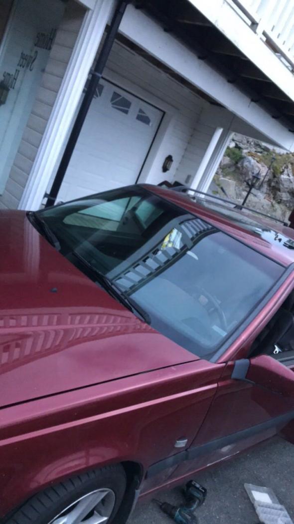

    Har fått bytta lister på frontruten, dørtrekk på førerdør da det var ødelagt, satt inn R-stoler foran , satt på andre skiltholdere osv.
    Så litt bilder

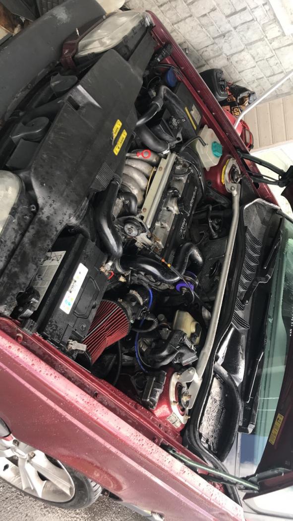

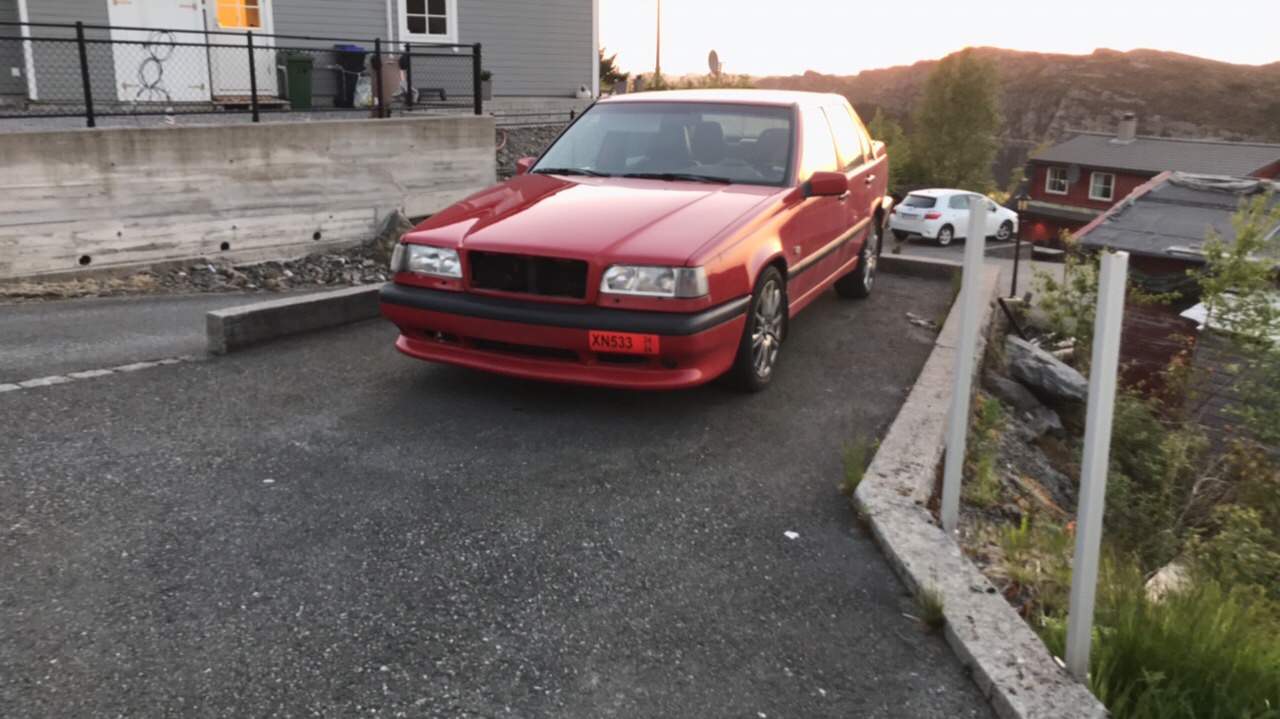

    Thumbs up Fikk tatt en liten økt idag
    Fikk gjort litt småknask idag, tok meg endelig litt tid til å skru på min egen Fikk satt på hvite 850R dyser og bytta til R-ratt. Hvite dyser hjalp godt på iforhold til 960 gassspjeld og justert opp på staget på turboen. Null fuelcut og drar på en helt annen måte Så er jo orange orginale T5 dyser i 850 315cc/min mens hvite fra 850R er 350cc/min. Så litt bilder

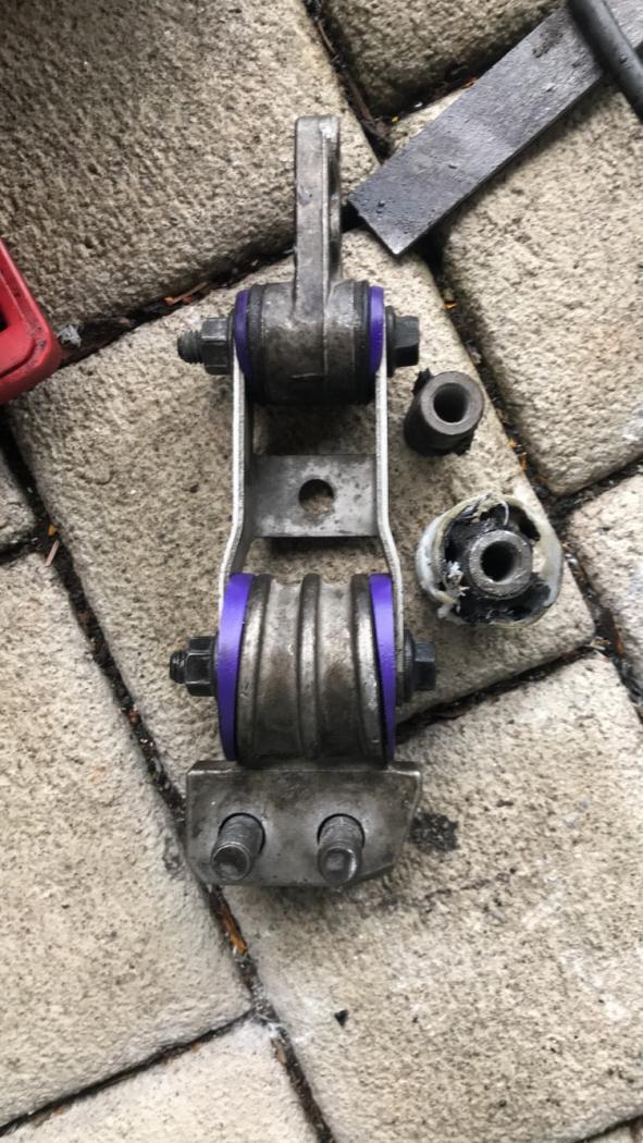

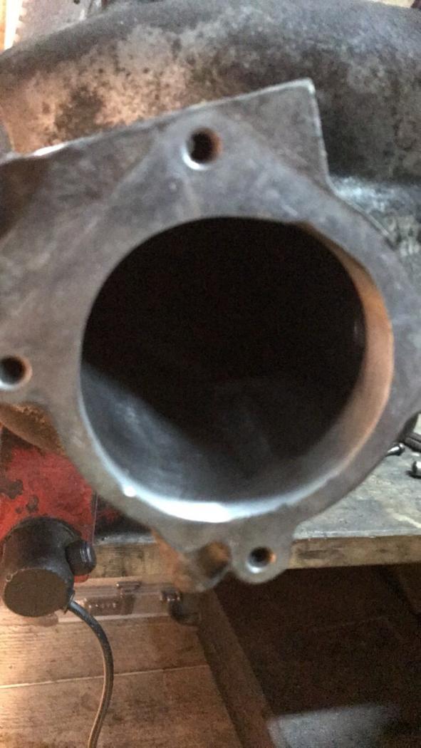

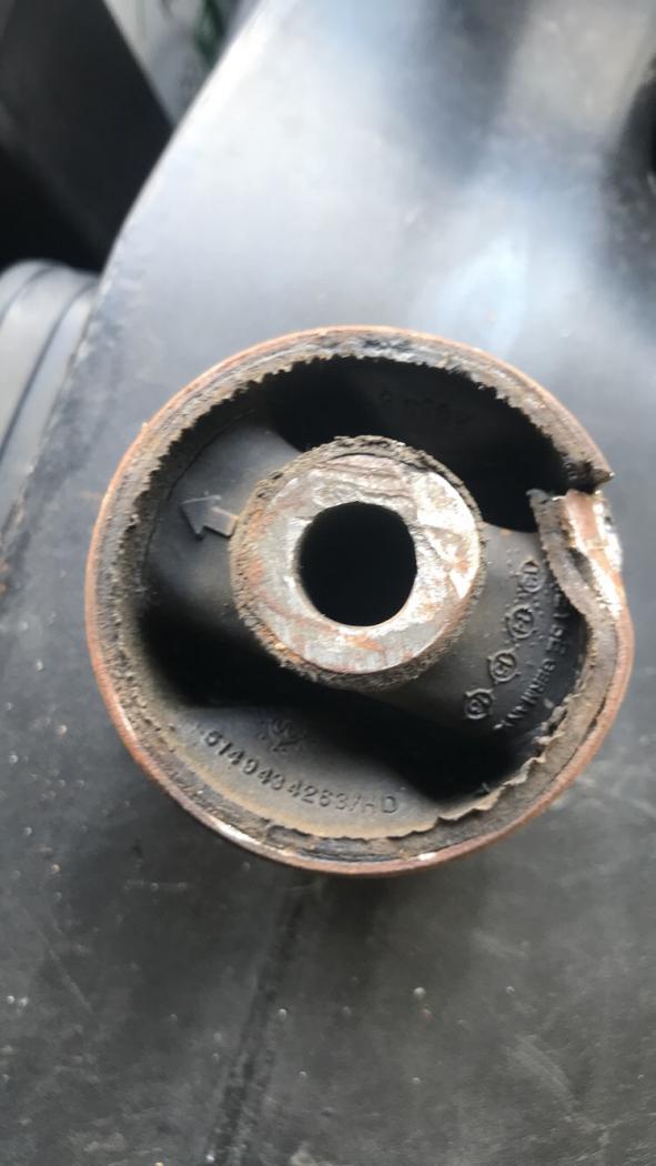

    Post Liten update!

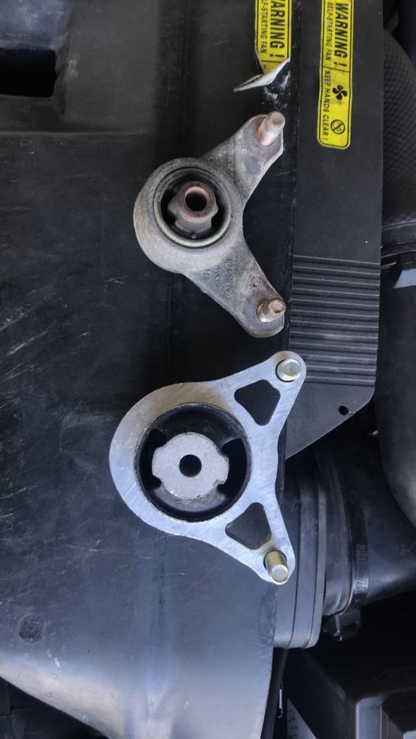

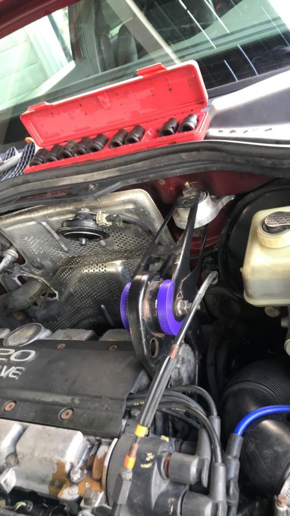

    Lenge siden det har skjedd noe her nå, men har fått gjort ein del. Bytta litt motorfester, eksoshus på turbo,
    Downpipe, forskjermer, dører, automatgirolje, bremser bak, tennplugger, bærebruer, stabilisatorstag,
    Nye endeledd, indre styrestag står på vent. Skifta høyre indre foring i bakstillingen og flushet girkassen.
    Fikk ikke tatt bilder av alt men her er litt????
