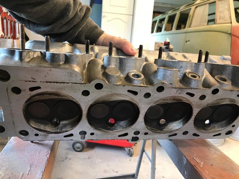

    Bilder av toppen

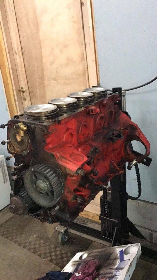

    Her er noen bilder av blokka og stemplene står løst nedi sylinder. Skal pusse den godt ned før jeg maler den, mest sannsynlig rød, men vurderer også annen farge

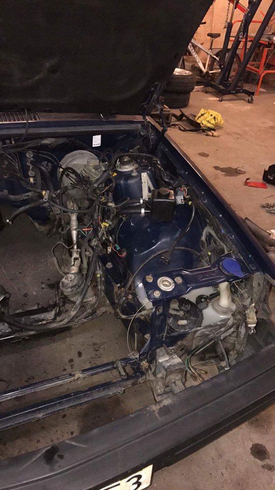

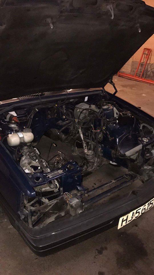

    Har også fått tatt ut abs modulen og andre unødvendige komponenter samt vasket litt i motorrommet.Venter med el nettet til jeg har fått tak i sprut.
    blokka er en FB, så må ta hull til oljeretur.
    for øyeblikket er jeg på jobb og er ikke hjemme igjen før 20 september da jeg jobber på sjøen.
    Sist endret av christerhans1; 27/08/17 kl 19:25
    Registrerte brukere Benjamin sin avatar
    09. okt. 2016
    Østfold
    818
    Jeg ville uten tvil gått for rød farge på blokka. Er jo tross alt en rødblokk

    Så må du ha en god kamaksling + sterkere ventilfjærer. Han proffe topplokksporteren kan nok bistå.
