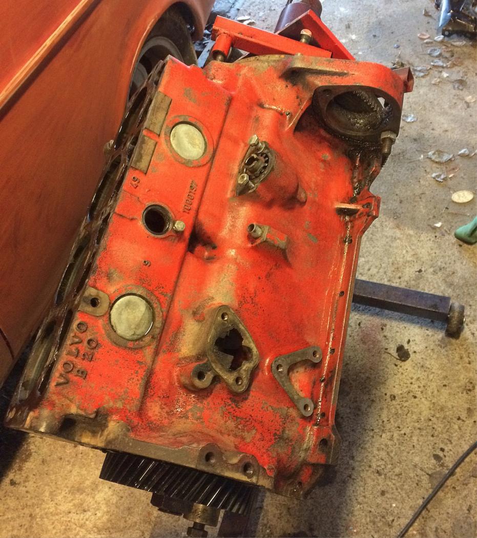

    Blokk ferdig vasket, stått å støvet ned, ble bare tatt ut rett av motor den gang. Ble ikke vasket så her skulle det en del til for å få rent! Ble 4 bokser bremserens, prick bort avfetting og varmtvann med god hjelp av stålbørste. Også Montert motorvarmer.

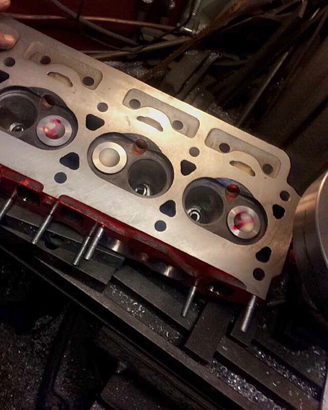

    Ferdig portet innsug's kanaler. Samt fått i nye pinneboøter til inn/avgass.
    Her er det Planing på G.
    Nye 44/35 ventiler. Slipt jupt ned i setet. 45 grader.
